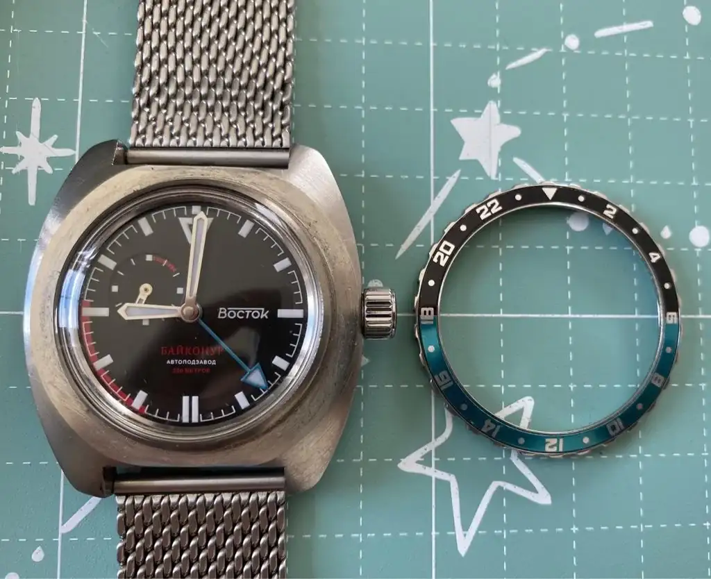

Buenos días compañeros:
Espero que todos estéis bien.
Quería comentaros que el otro día saqué de la caja el RE SE II y me di cuenta que el bisel está fijo, no hay manera de moverlo ¿os ha pasado? ¿Algún consejo para solucionarlo?
Aquí os dejo una imagen de mi unidad.
Saludos y gracias.
Yo probaría con papel de cocina para que no resbalen los dedos .
El bisel lleva un alambre que hace de muelle; es posible que esté trabado, o sucio.
Si te pasas por el subforo de rusos, los muchos aficionados a los mods, te echarán una mano con esto.
Exactamente. Los biseles vostokianos son impredecibles... algunos giran suavemente, otros, ni de coña... Suciedad, que el alambiro de los cjns esté muy ajustado... Prueba con agua jabonosa (cierra bien la corona!!!), deja que actúe... a ver. También, quizá, una grasa suave.
Y como dice el compañero, de todas formas pásate por el sótano ruso... ;-)

La solución es sencilla, a veces el muelle o la pieza metálica que controla el movimiento del bisel, por golpe o por mil causas se sale de su sitio. Desmonta y vuelve a montar y en el 99% de los casos lo solucionas.

Como bien te aconsejó el compañero, yo probaría con jabón, eso sí que sea neutro...sin componentes agresivos . Saludos.
Enviado desde mi SM-A510F mediante Tapatalk
Navajita alrededor, un poco de desengrasante y algo de fuerza bruta (tampoco demasiado bruta). No le pasará nada.
Muchas gracias por todas las respuestas.
He optado por la navaja.
Y ya gira perfectamente.
Muchas gracias nuevamente, me encanta esta pieza!

Yo también creo que lo mejor es desmontar el bisel poner lubricante en el muelle y volver a montar. En Meranom venden muelles de este tipo de acero inoxidable y los últimos biseles sueltos que compré en Meranom para hacer modificaciones, venían con dos muelles, uno de acero inoxidable y el otro de latón o cobre. Hay que tener en cuenta el latón y el cobre se oxidan, por lo que el bisel puede quedar trabado.
