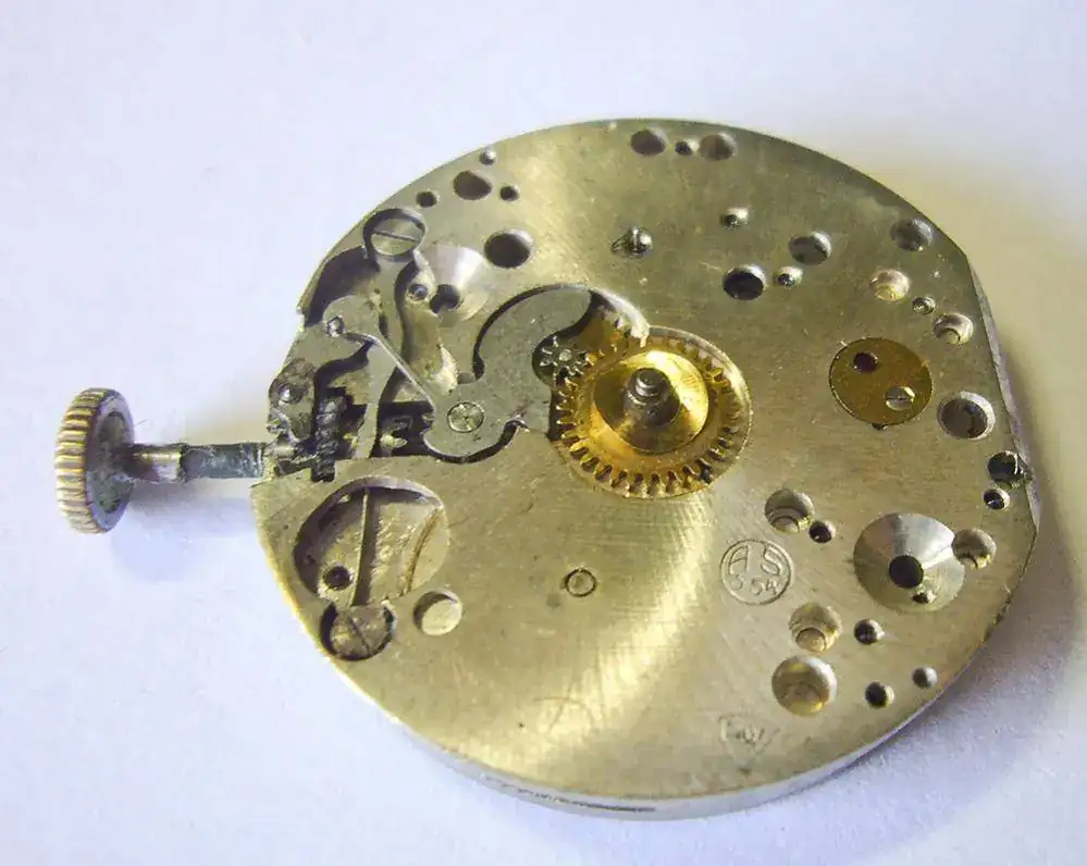

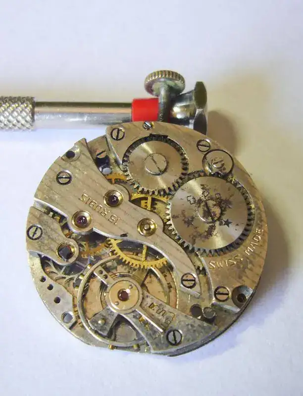

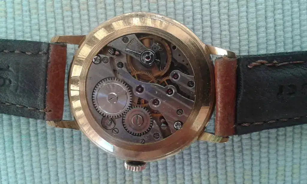

¡Hola a todos!
Pues eso que tengo un problema, o mejor, el problema lo tiene un movimiento AS 554 al que se le ha partido el eje de volante. No parece que sea un movimiento muy frecuente, al menos por estas latitudes, así que si alguien tiene ganas de venderme uno aquí lo estoy esperando.
La referencia de balance, según Ranfft, es U855.
Quedo agradecido desde ya.
Esa referencia de balance staff o eje de volante
coresponde a Flume, pocas chances de obtenerlo por ese lado.
no te ofrezco localmente, pero hay un par en la bahia,
Tenes que especificar el diametro de virola de espiral,
porque hay .50 y otra medida

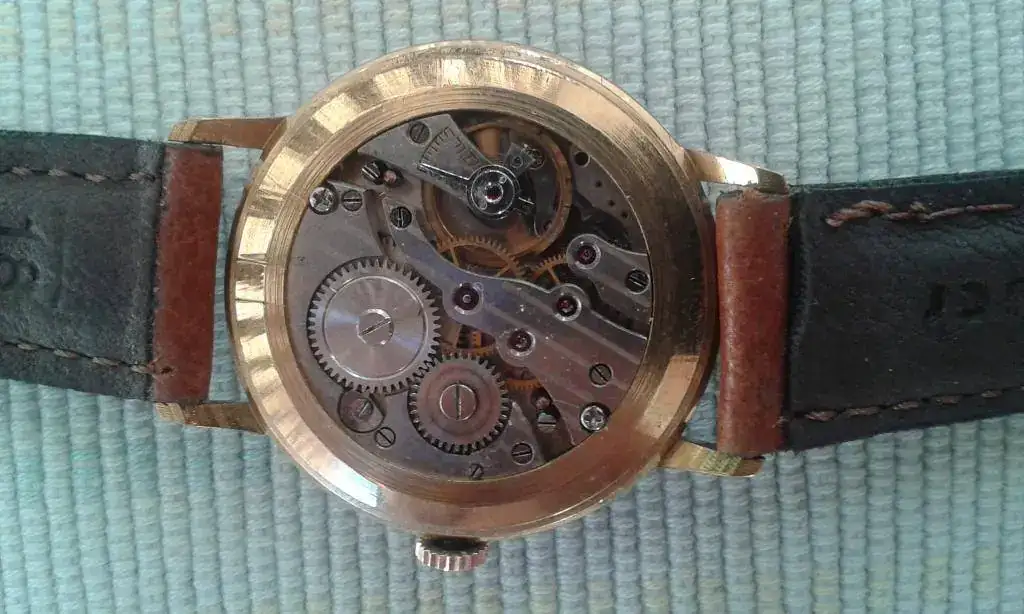

casiná, no puedo ayudarte, pero si me gustaria enseñarte el mio. Ya éramos familia por los 1130, ahora lo somos por el 554

Ese tuyo, cesccat, está impecable al menos de caja ¿eh?. ¿No estará necesitado de lubricación nueva, previa limpieza? porque veo el regulador casi a tope para que no vaya rápido, primer síntoma de que anda pesado.

Cesccat,
esos tornillos de caja Phillips están bien graciosos, jejej
Claro, cumplen su cometido
pero no son de ahiiiiiiiiiiii :)

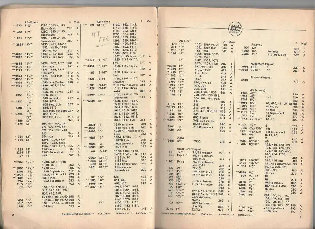

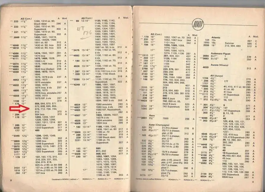

Hola Casinà,
He mirado en la lista de referencias de ejes de volante que he ido acumulando (algo mas de 600"sobrecitos" y 420 ref. distintas) y debo de tener alguna para la AS 554, el tema del diametro de virola tendria que buscarlo fisicamente, asi que si lo necesitas dime el diametro y intentare mirartelo.

Buen día 6aly, tengo ese libro y tengo los ejes...pero como dice usted - el diámetro del asiento depende del agujero que - despues de 70/80 años de haberle cambiado distintos ejes - han deformado la altura - el grosor de la virola y lo han dejado distintos al original.
Los ejes que yo tengo son los originales y estos seguramente que pueden diferir con el roto. Por este motivo no los ofrezco!!! Un saludo, Luis desde Argentina
Gracias por el esfuerzo, Diogenes2, Galy y D. Luis. Sobre todo es muy positivo tener las equivalencias. Luego ya el tema del desgaste o deformaciones habrá que apañarlo como sea pero para eso ya está mi relojero............ hasta que me mande a freir esparragos.
