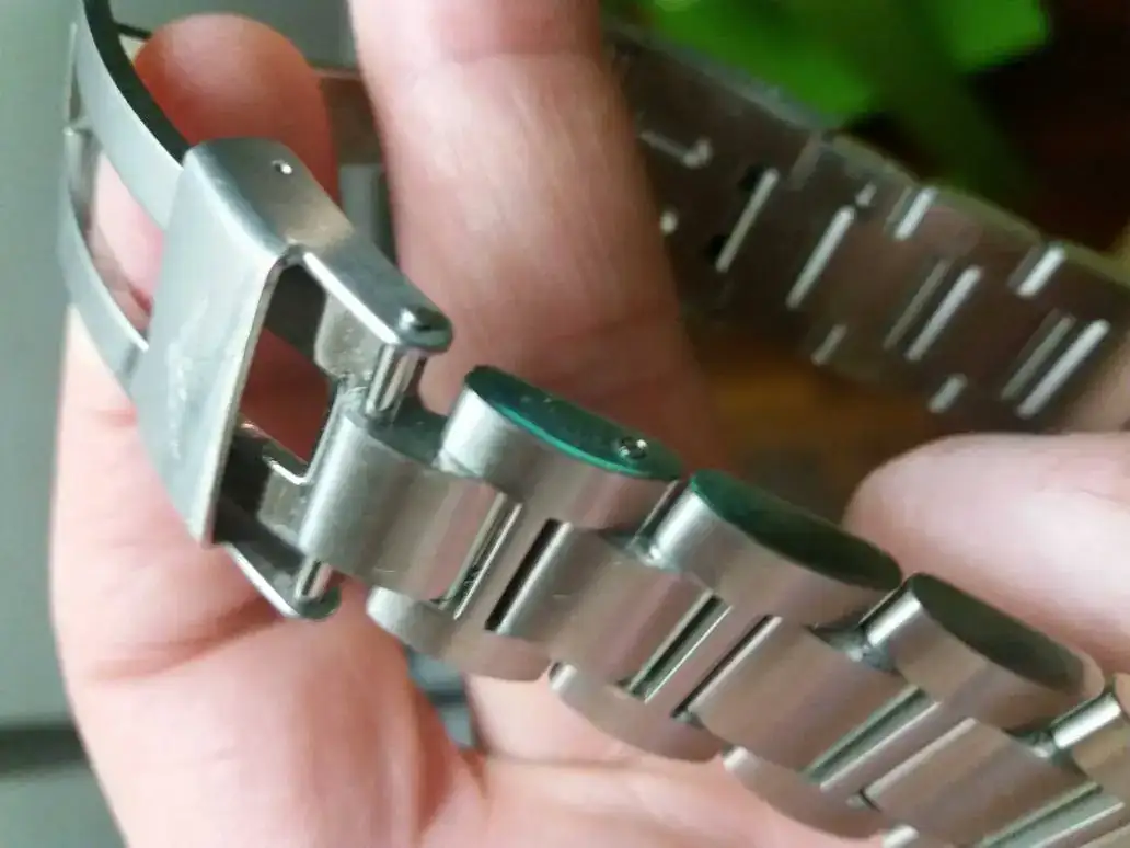

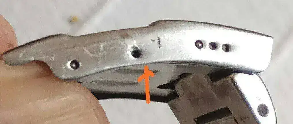

Tengo un pequeño problema con el armis del Longines Hydroconquest. Esta "cadena" solo tiene tres agujeros de ajuste en su cierre y si lo pongo en el ajuste mas ancho lo sigo sintiendo estrecho, y si le añado otro eslabón lo noto un poco ancho, aunque ajuste el cierre al agujero mas estrecho. Como puedo hacer otro agujero (2 , uno por lado) en el cierre de acero inoxidable? (donde señala la flecha en la foto)
Tengo una náutica y por experiencia sé que el Inox. no es precisamente fácil de trabajar. Que diámetro exacto tendrán esos agujeros??

tengo uno como el tuyo. Mira de jugar con este o con el de la izquierda. Es decir desplaza el alargo de buceo.
Gracias JuanRock, no imaginaba que hubiera tantas muñecas con el mismo problema por la falta de un agujerito más. Tu enlace ha puesto un poco de luz al asunto, voy a ver si consigo el tan anelado medio eslabón que soluciona el problema, el forero profesional de lahoraexacta.com parece que lo puede conseguir, contactaré con él, siempre es mejor eso que intentar hacer agujeros.
Yo tenía el mismo problema: quitando 3 eslabones flojo incluso en el tercer agujero del microajuste, quitando 4 estrecho incluso en el primero; la solución fue QUITAR el medio eslabón que va junto al cierre, que supone modificar el enganche en un taller porque rompes el pasador fijo; la broma fue de 5 euros 🙂
Tomo también nota de ello, en el supuesto que no me puedan conseguir el medio eslabón adoptaré tu solución la cual veo que es totalmente efectiva. Parece mentira que una marca como Longines no haya hecho nada para solucionarlo. He leído un muchos "posts" en diferentes foros de gente con el mismo problema.
