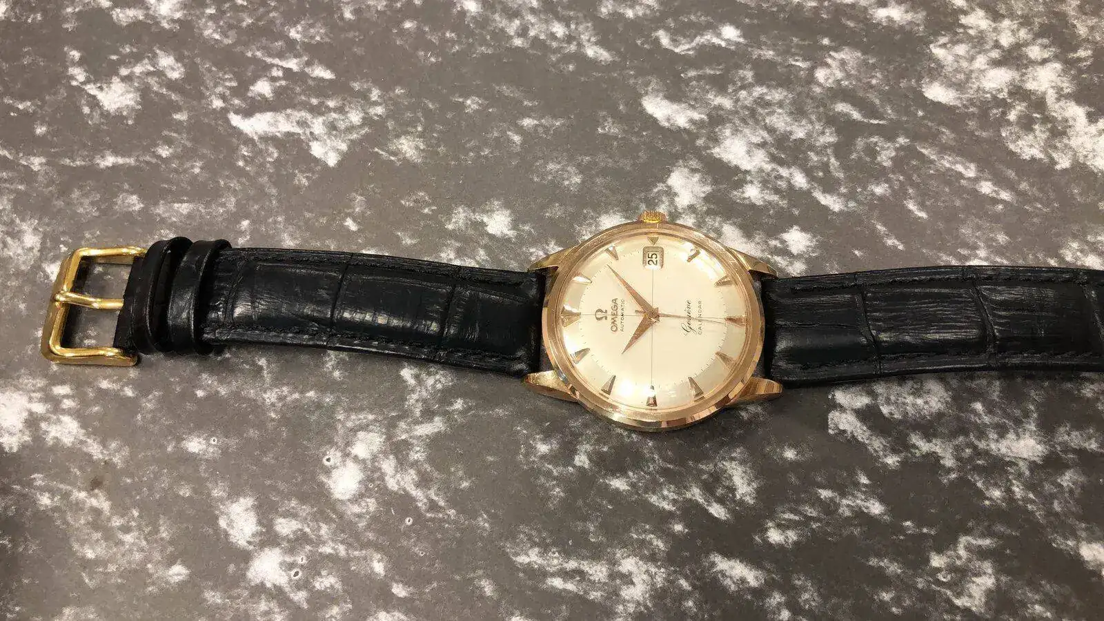

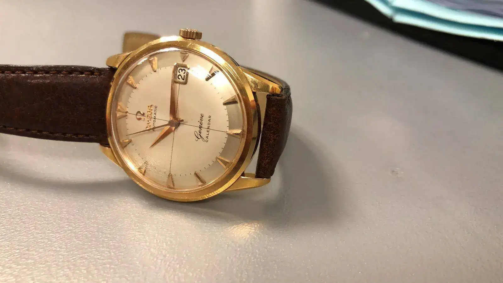

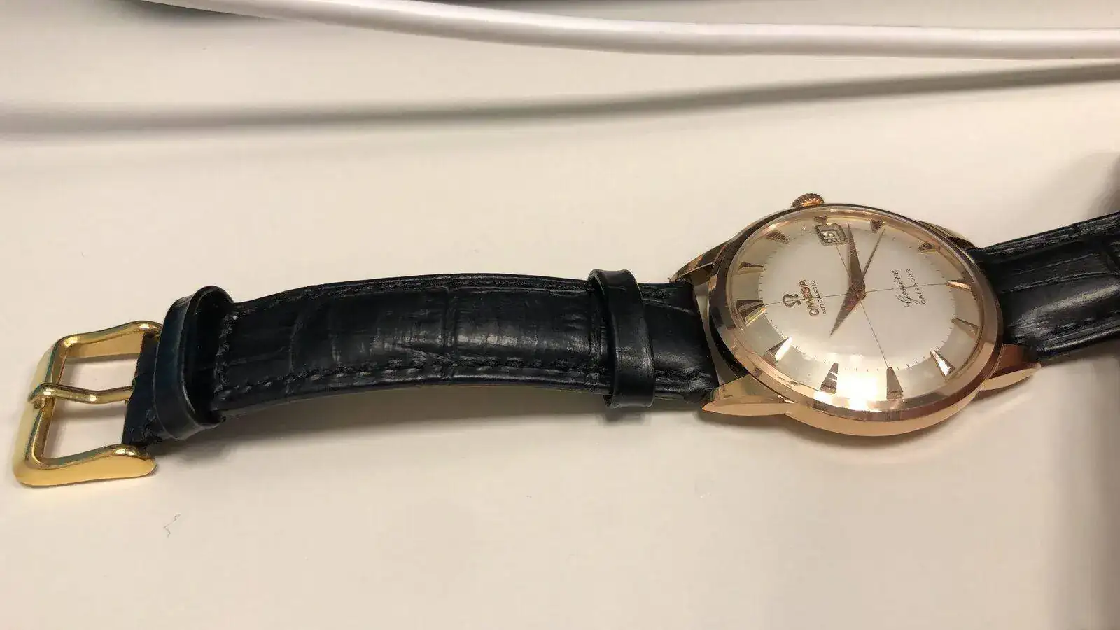

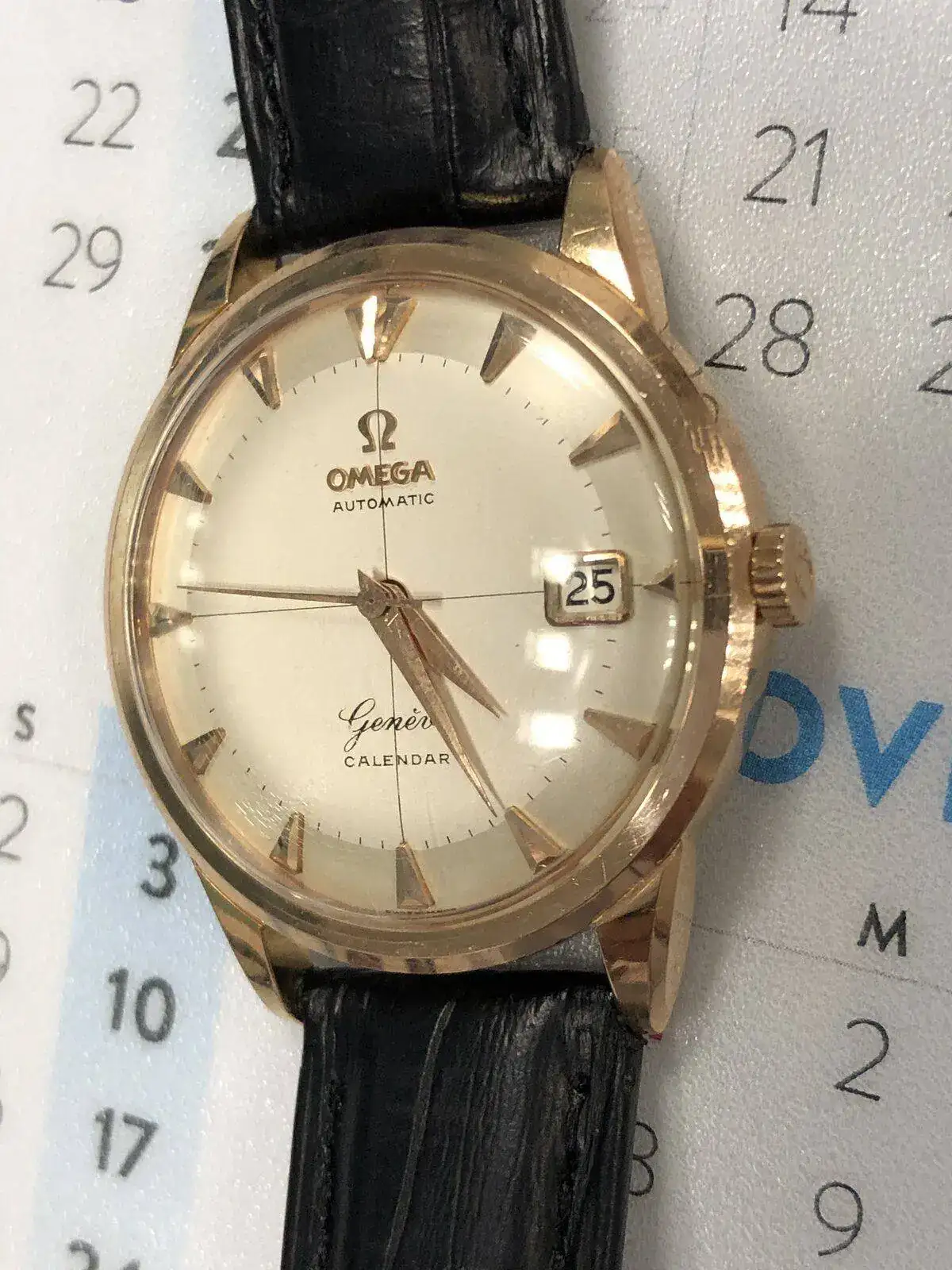

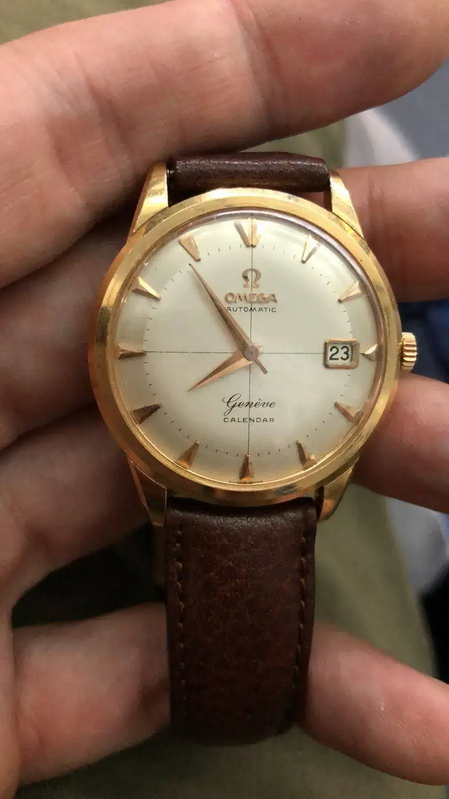

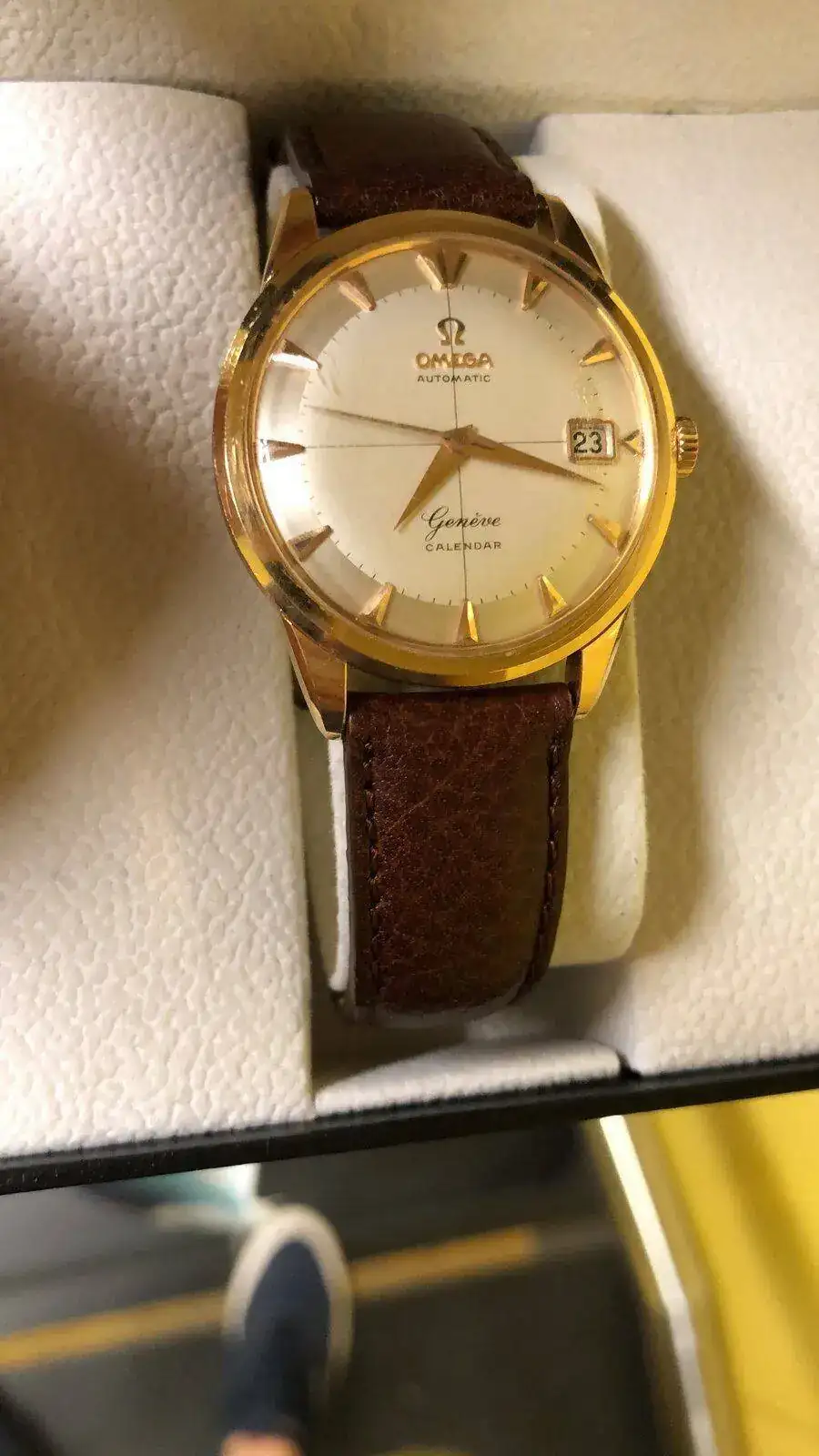

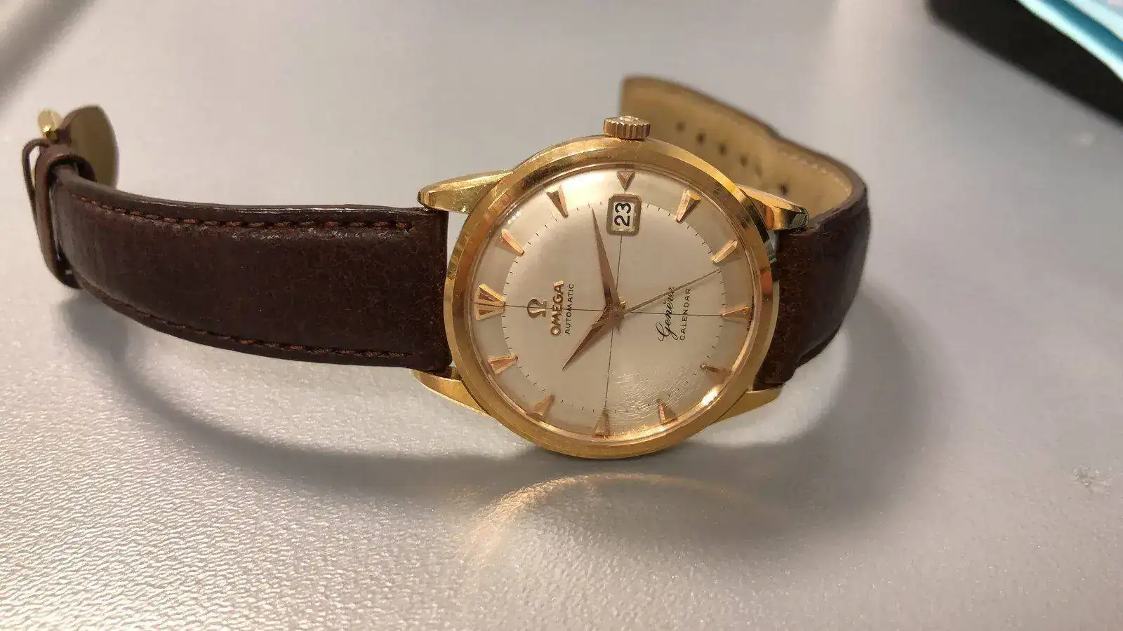

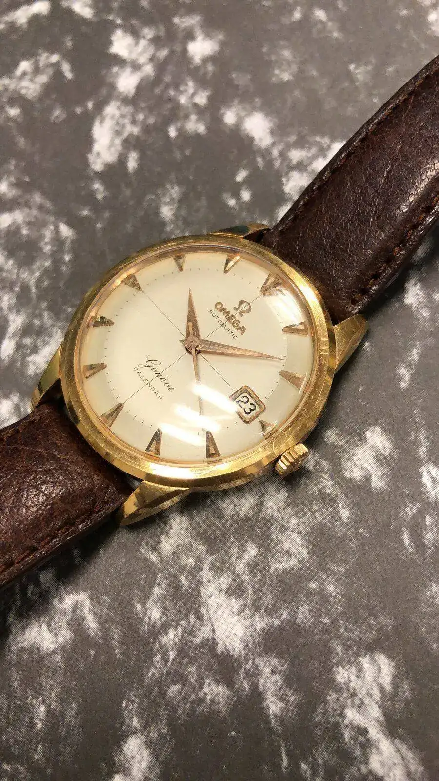

Hola todos tengo una duda!!!
Como parte de mi colección tengo un Omega Geneve Calendar de oro 18k ( pongo fotos) Tanto la caja como el Plexi Tenían algunos signos del paso del tiempo que quería retocar un poco ( Pulir el plex con poliwatch y Con el mismo sacar un poco de brillo a la caja) SIN LIJADO PREVIO, Para no cargarme esos pequeños marcas del uso del tiempo que hacen a un reloj parecer vintage.
El Plexi ha quedado muy bien. Pero tras sacar brillo a la caja he observado que el Dorado que tenía ya no es el mismo. Me da la sensación de que ha pasado de ser un dorado amarillo o un dorado más claro Con leve matiz rosado.
¿ Es posible esto? Bueno primero os dejo las fotos de como estaba antes de la restauración fijados que tenía una correa marrón. Conjuntamente os adjunto las fotos de como ha quedado ahora (tiene correa negra).
Como podréis ver en las últimas fotos con correa negra el color dorado de la hebilla( La hebilla es After Market y no es de oro pero es amarilla como el oro) Nada tiene que ver con el color de la caja tras este abrillantamiento con Polywatch
¿Os ha pasado alguna vez algo similar?

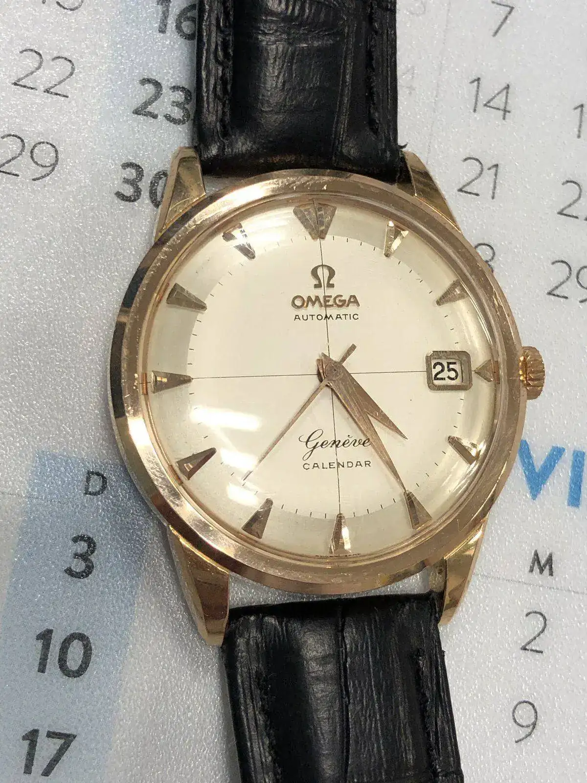

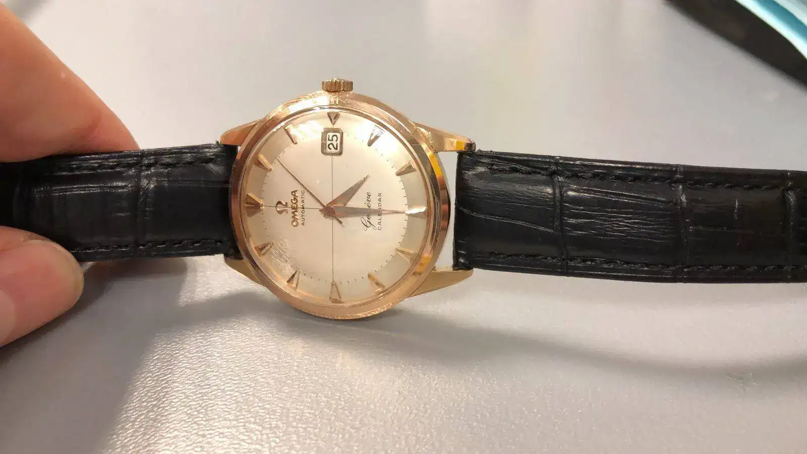

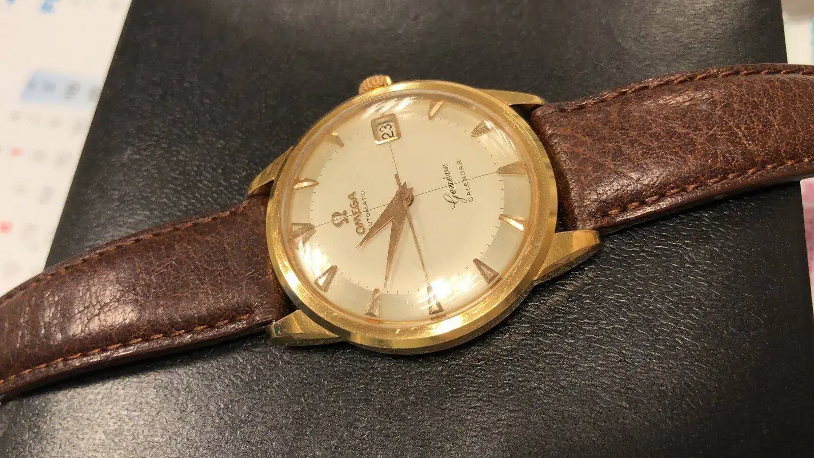

Las seis primeras fotos son antes de este abrillantamiento de caja con poliwatch ( Ni siquiera usé la drémel sólo un pañuelito de microfibra con polywatch para frotar y sacar brillo).
¿Nos da la sensación de que ha perdido un poco de color dorado? Esa luz dorada tan bonita q tenia?
Hmmm a decir verdad no noto casi diferencia
Se aprecia un poco más clara de color. De todas formas pulir el oro con ese producto, no creo que sea lo suyo.
El oro también coge pátina, quizás ahora tiene el color original.
Reacciones: galunco y Rollins
Tienes razón con lo del color… PolyWatch es ligeramente abrasivo para pulir los plexiglas y creo recordar que no se aconseja su uso sobre el baños de oro o cromados de las cajas.
Prueba a frotar un poco con un paño de algodón.
Reacciones: Jose Perez y Jrodriguezp
Yo creo que te ha quedado bastante bien, así que no lo pienses que lo tienes en muy buen estado
Reacciones: Jrodriguezp
Si la caja del reloj esta bañada en oro no puedes pulirla , porque con el pulido te puedes llevar la capa de oro .
Reacciones: Chrysoberyl y mifkop
Sobre baños de oro no lo haría pero este reloj es de oro macizo es decir... aunque rasques debajo siempre hay oro. Por este planteamiento lo hice. Para quitar la patina de los años y darle el brillo que el oro merece.

Magnífica información amigo 6aly!!!!! Muchas gracias
Siendo oro macizo hagas lo que le hagas lo que hay debajo de la capa superior sigue siendo el mismo oro, de modo que el cambio de color que percibes puede ser lo que comentaba un compañero sobre que el oro ha perdido la capa de patina que tenía, ya que no es oro de 24k si no una aleación y aunque el oro es muy estable los otros metales no tanto.
Yo no me preocuparía, seguro que vuelve a ser como antes con el tiempo.
Tengo un pequeño reloj de oro que podría pulir a ver si noto cambio de color, por curiosidad.
No se si es mi vista, pero una vez hecho el pulido casero, yo lo veo mas brillante.

Bueno, es razonable que brille mas si no ¿para que el pulido?,,,, yo tengo relojes comprobados de oro que con el tiempo sin tocarlos cojen un brillo irisado (la primera vez me trague que igual no era oro), y lo que ocurre que dependiendo de la aleacion que lleva el 25% que no es oro coje un tono u otro... cuando lo limpias desaparece.
Seguramente ese es el color original (sumado al aumento de brillo) y el color que veias antes era el del oro envejecido
Yo lo veo bien, compañero, aunque haya cambiado levemente de color. Muy levemente, porque yo apenas lo aprecio en las fotos. Tal vez, como dicen los compañeros, el color sea más fiel a lo que era el reloj originalmente. Y si no, queda bien de todas formas. Así que no le daría muchas vueltas.
Pero yo no lo volvería a pulir.
Creo que no te has de preocupar como algún compañero te ha comentado. Pero el pulir tiene sus secretos (saber la pasta com que se pule, el rodillo para pulir , y luego el proceso de sacarle todas las impurezas del pulido.
Como creo que tienes alguna duda, por eso te he intentado aconsejar solamente.
Cram.-
Yo no noto diferencia, me parece que ha quedado muy bien
Para quitar pequeños arañazos de uso en piezas de oro se puede usar un bruñidor de ágata, que comprime el material sin pérdida de sustancia, consiguiendo el pulido. Lo hice con una sortija. Se me ocurrió al considerar que para bruñir el pan de oro, en sus aplicaciones, se usa esa piedra.
