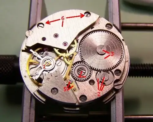

En uno de mis Vostok Komandirskie, con movimiento 2414, al dar cuerda llega un punto que suena "clack" y se escapa toda la "cuerda acumulada". Es decir, estoy dando cuerda y antes de llegar al final de la carga, se escapa toda la energía acumulada en el muelle.
He revisado la parte "trasera" del movimiento (trinquete y corona) y parece que todo está correcto. Me refiero a las posiciones 2, 3 y 4 de la siguiente foto:
Nunca me había pasado antes y como no quiero quitar las agujas y la esfera a lo tonto, pregunto antes sobre este problema para ver cúal es la solución.
Gracias,
Buenas tardes. Siento decirte que ese ruido tiene toda la pinta de ser un problema del muelle real alojado en el cubo (posición 3 en tu imagen). Puede que la parte del muelle que engancha con la uña se haya roto (a menudo por problemas de oxido, o por falta de engrase). La única solución es abrir el cubo y revisar el muelle (lámina en espiral enrollada dentro del cubo). Si está roto toca cambio de muelle. Si no engancha con la uña, a veces "obligando" con un objeto metálico fino se soluciona. Sinó a buscar recambios de Vostok de Favinov o de Meranom. Suerte (Удачи!)

Gracias por la respuesta. Me imaginaba que el problema venía del muelle real, por lo que, efectivamente, me tocará abrir el reloj completo y ver su estado. El tema es que quería evitar tener que desmontar agujas + esfera, ya que no quiero dañarlas.
Por suerte tengo algún movimiento 2409/2414 para poder desmontar lo que necesite. Cuando me ponga con ello, si doy con la solución, lo pondré por aquí por si a alguien le sirve de ayuda.
