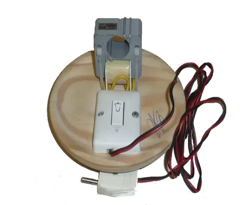

Hazle el turbo, acerca el reloj a un desmagnetizador de relojes, y que giren las agujas, sin control. luego teendras que sincronizar todas las agujas, y comprobar si todo funciona correctamente.
Apuntes de relojero, 1967 -2021. Galy & Cram.
Des magnetizador​
Apunte Nº 509.
Como fabricarnos un des magnetizador de herramientas y relojes mecánicos, con las prestaciones de turbo para los relojes de cuarzo, pues con unos pocos accesorios procedentes de pequeños electrodomésticos a desechar.
Herramientas y material​
  • Bobina, (de algún pequeño electrodoméstico viejo).
  • Interruptor de timbre.
  • Plato de pulpo.
  • Un par de bridas de nylon, (para fijar la bobina).
  • Un par tornillos de madera, (para fijar el interruptor).
  • Un trozo de cable eléctrico con clavija.
Elaboración​
Aposentamos la bobina y el interruptor sobre el plato de pulpo. Marcamos con punzón o lápiz los puntos para fijar interruptor y bobina. Taladramos pequeños agujeros para fijar la bobina con bridas. Atornillamos y embridamos.
Conectamos el cable a bobina pasando este por el interruptor.
Enchufamos a la corriente. Introducimos un destornillador el cual habremos imantado. Seguidamente le damos al interruptor y extraeremos la herramienta. Si todo está correcto, creara una resistencia sobre la herramienta.
Mantenemos el interruptor en encendido y la extraemos lentamente la pieza imantada alejándonos del desimantado.
La acercaremos a una brújula y si quedo desimantada, esta no se inmutará, si no procedemos de nuevo a desimantar.
Tener en cuenta que si utilizamos bobinas demasiado fuertes podríamos llegar a deformar los espirales, de los relojes mecánicos.
