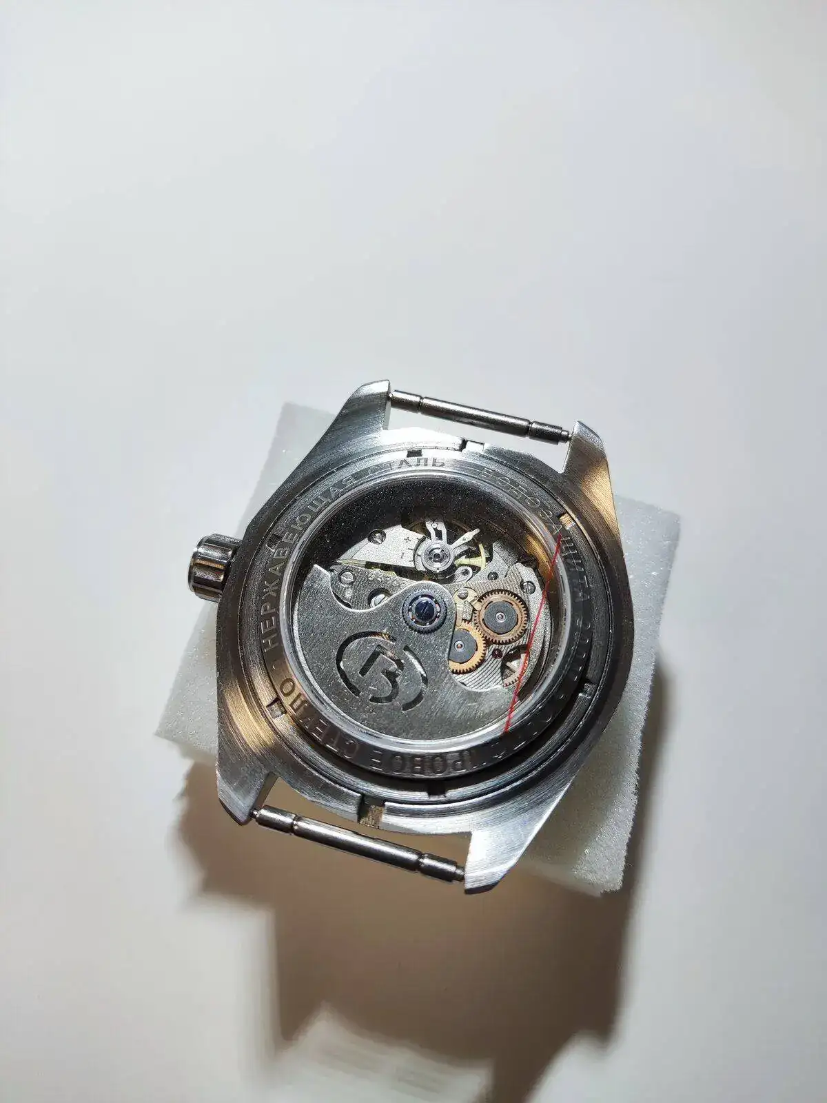

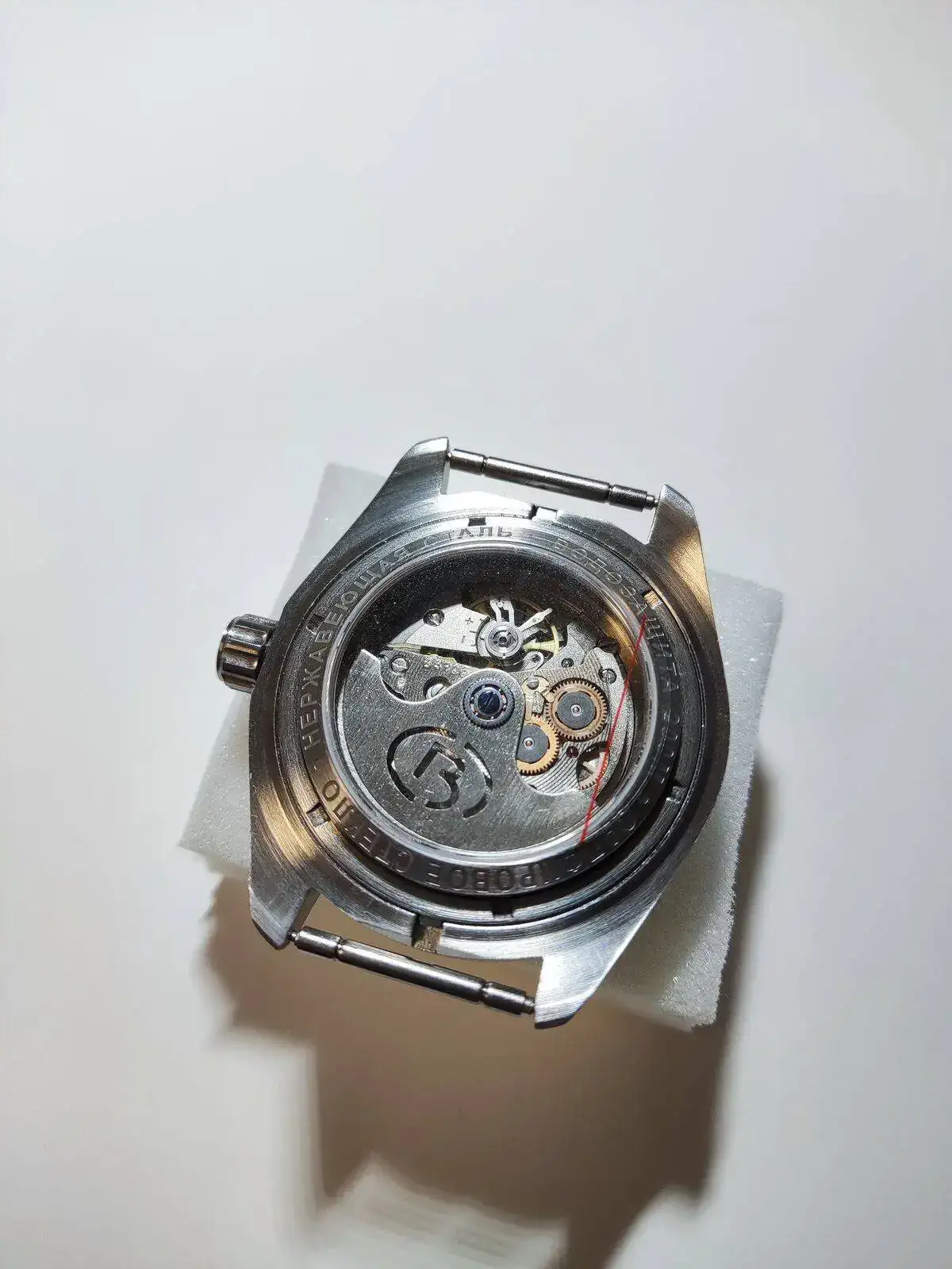

Bueno, pues hoy me han llegado por fin las piezas y he hecho mi primer mod.
Me ha costado mucho meter la segundera y ha sonado un "clac". Entonces ha dejado de funcionar el movimiento. Me he aventurado a desmontar el puente de la parte automática y he visto que la pieza dorada que es flexible (no me sé el nombre) que conecta por detrás con la segundera estaba medio rota la cabeza. La he encajado y otra vez ha empezado a funcionar.
Tras ello, he puesto la segundera de nuevo y parece que ha quedado sujeta y funcionando, aunque no me quedo muy convencido. Además, en vista que la pieza de atrás está medio partida, entiendo que en un futuro, o bien dejo el movimiento sin segundera o cambio esa pieza...
Sinceramente, tras ver diversos foros y videos de Youtube, no me queda claro del todo cómo ponerla correctamente.
Al rotor le he puesto un tornillo azul.

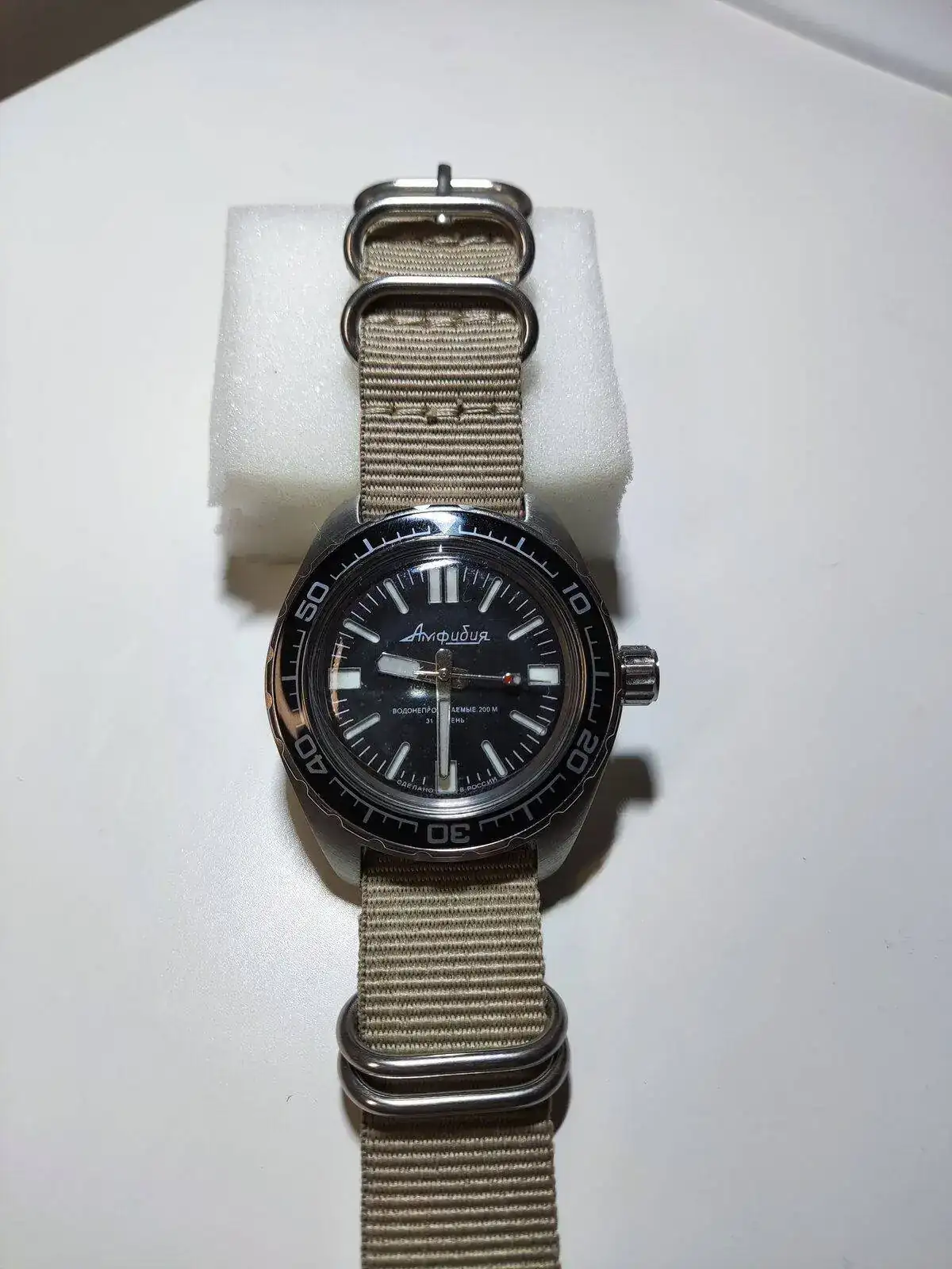

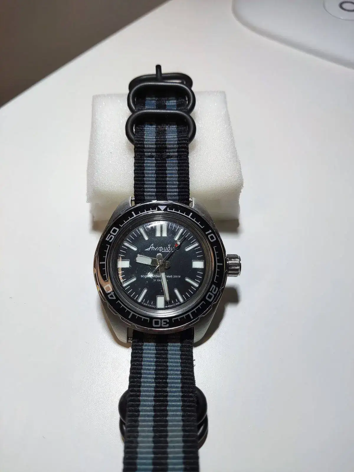

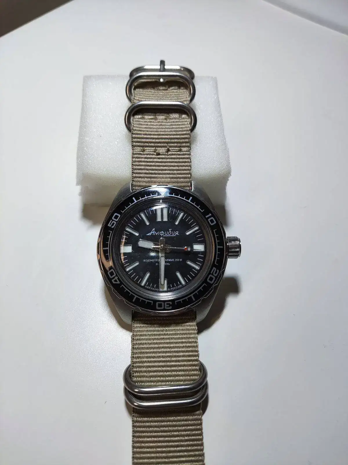

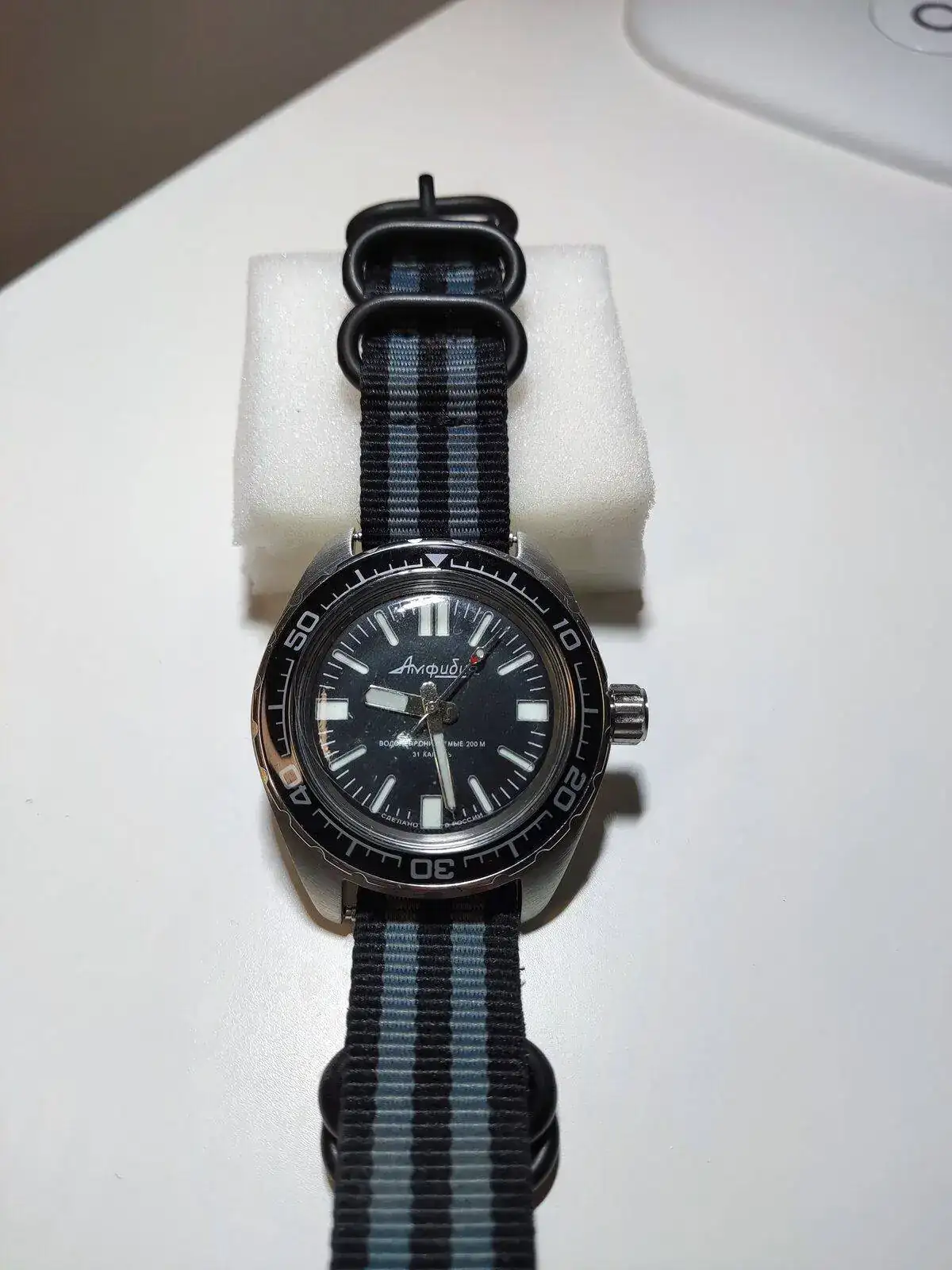

El bisel me ha sorprendido gratamente, luce mejor en persona.
La nato Bond es de 18 a la espera que llegue la de 20, solo para ver cuál le queda mejor... y la verdad es que no me decido.
