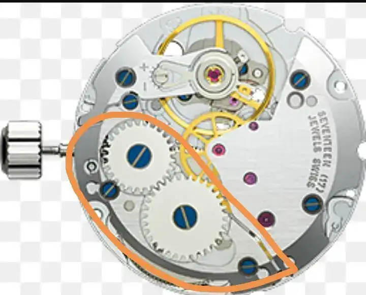

Calro que lo puedes cambiar tú mismo a poco que tengas un poco de habilidad, conocimientos y herramientas necesarías. Pero la operación de no debe ser tan cara para que no te compense lo haga un profesional y evitar así una avería aún mayor
El presupuesto es una exageración.
Para cambiar el barrilete hay que desmontar la zona señalada.
Si el barrilete no sale libremente habría que desmontar también el rodaje.
Vamos, que no es un trabajo para iniciarse.
