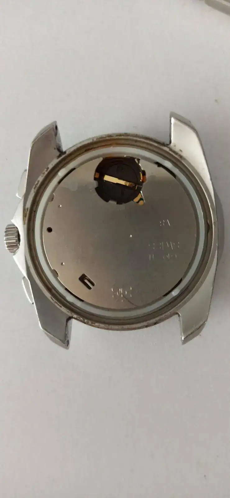

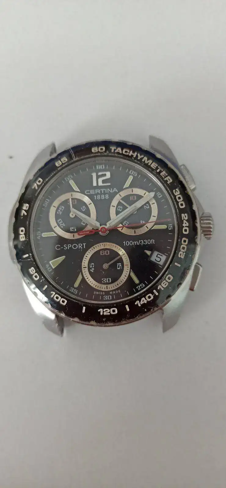

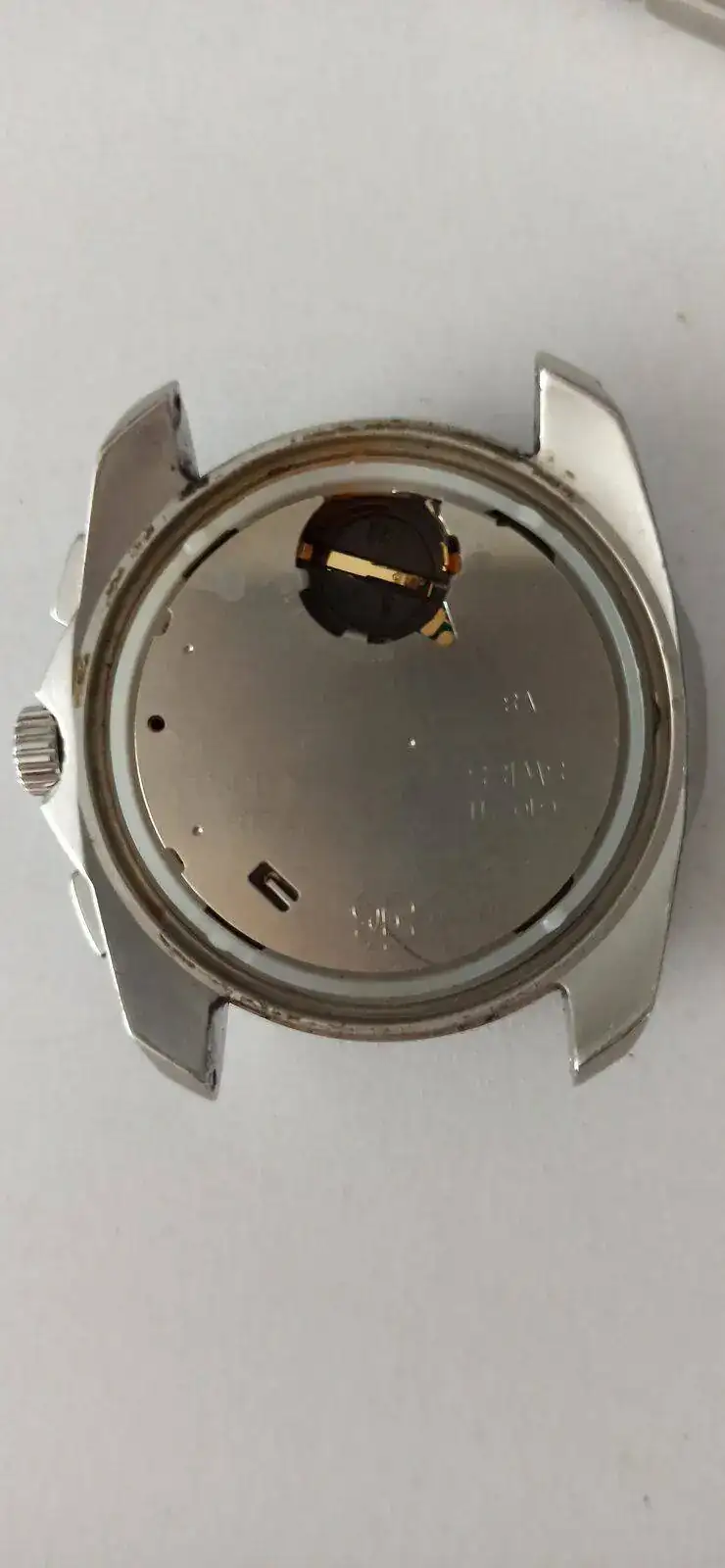

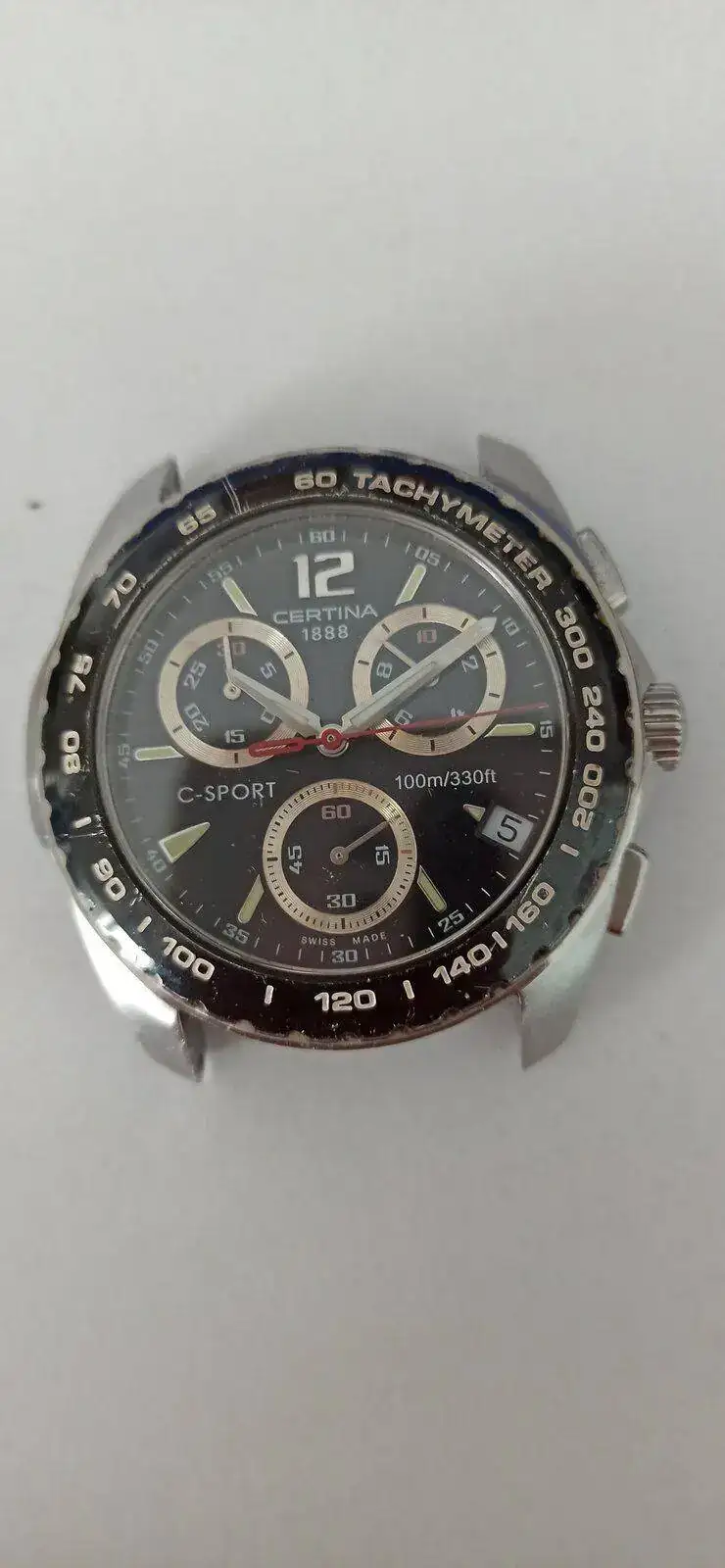

Buenas, me ha llegado el reloj, le he quitado la tapa trasera y no sé cómo quitarle la cubierta metálica que tiene y no lo quiero romper. Os dejo las fotos.
PD. El movimiento es un ETA G10.211

Este módulo es para camviarlo (no es reparable)
Reacciones: fparadas

Me parece que este no es, la fecha está a las 3 y en mi reloj está a las 4.
Da lo mismo pues si está a las 4 h. el dígito sale correcto igualmenta
Cram.-
Reacciones: cocotronic
Cram.-
Pues es verdad... Según gira el disco del calendario, el número pasa por la ventana a las 4... No me había dado cuenta.
