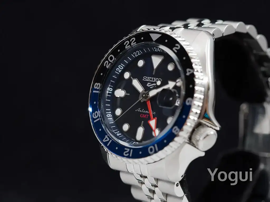

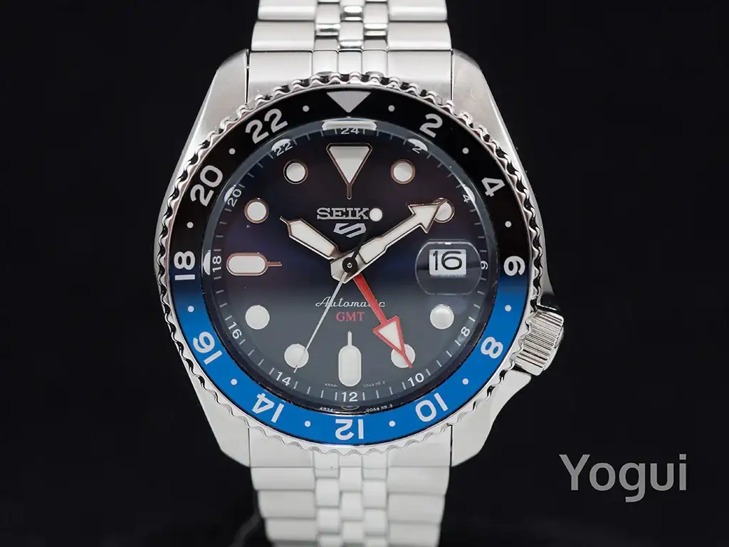

Llevaba un tiempo desconectado de los foros, pero no me ha quedado mas remedio que volver para presentaros mi nuevo Seiko 5 Sports GMT SSK003K1, el cual me ha dejado un grato sabor de boca.

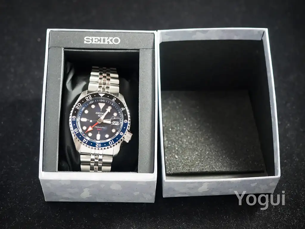

La presentación es sencilla, dentro de una caja azul marino con la documentación, viene esta otra en el interior algo mas bonita, pero sencilla.
Dentro de la misma hallaremos el reloj, al que ya quite los plásticos y acorte el brazalete.
Este Seiko GMT como todos los nuevos serie 5 Sports llevan la caja usada por los antiguos SKX, o eso parece aparentemente ya que según la marca es ligeramente mas ancha para albergar el nuevo movimiento "esta nueva serie de tres diseños ofrece la comodidad de una manecilla GMT en una caja que es solo 0,1 mm más gruesa que la existente". Como el resto de 5 sports la corona no es roscada y tiene una resistencia al agua de 100 mts.
La versión elegida por mi seria la azul, habiendo ademas una negra y otra naranja, aunque algo me dice que esta azul sera la de mas éxito, aunque no descarto que mas adelante saquen mas colores, me extraña que no haya versión Pepsi...

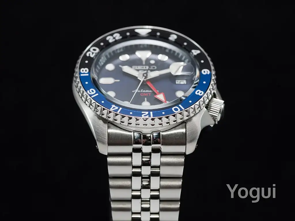

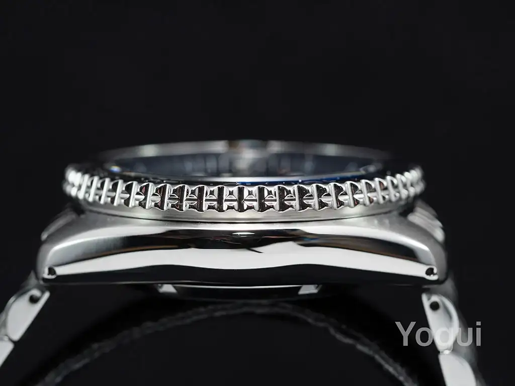

La caja tiene un diámetro de 42.5mm y un grosor de 13.6mm, con estas medidas puede parecer que es grande, pero no da esa sensación de ser un reloj grande pero al llevar la corona a las cuatro, el diámetro queda muy disimulado. Como es de esperar el cristal del reloj es de hardlex, no olvidemos que es un 5 Sports, es plano y tiene un achaflanado. El bisel al ser un GMT es bidireccional y sin clicks, la dureza es suficiente para que sea fácil de accionar pero suficiente para que no se gire por cualquier roce.

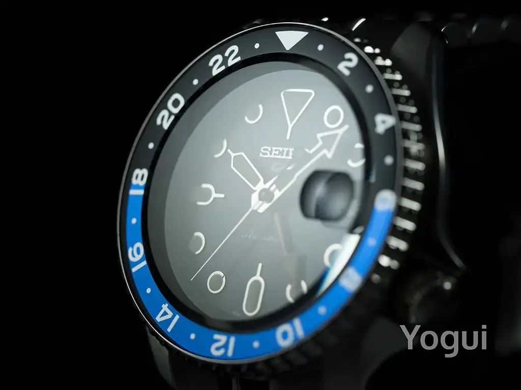

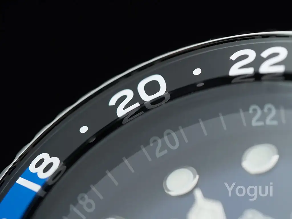

EL insert me encanta, es plano y de Hardlex (el cristal mineral endurecido usado por seiko), y la grafía esta por debajo del cristal, lo cual en vivo le da un toque de calidad muy interesante, que personalmente me ha encantado. por otra parte el insert es bicolor, en este modelo negro y azul, ademas el azul es muy cambiante desde un azul eléctrico hasta casi negro.

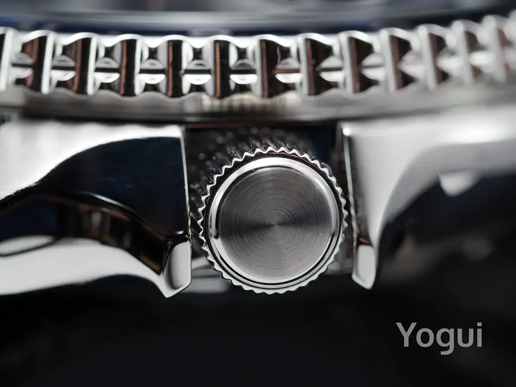

La corona carece de cualquier tipo de adorno, y como dijimos es sin roscar, aun así nos proporciona el reloj una estanqueidad de 100mts, eso si debido al origen Diver de la caja esta la corona muy bien protegida.
El lateral del reloj esta pulido a espejo, al contrario que el frontal que es cepillado, también es cierto que el lateral es curvado y se une con la trasera, este diseño sin aristas se debe al diseño Diver de la caja evitando aristas que sean molestas al girar la muñeca, se agradece que lleven asas perforadas para facilitar el cambio de correas.

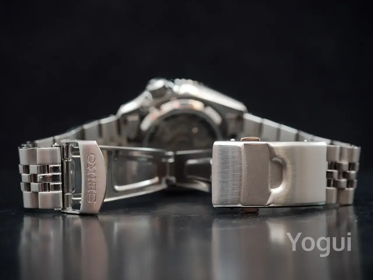

La distancia entre asas es de 22 mm, como ya sabemos por si queremos ponerle una correa, ya que los tres GMT aparecidos llevan brazalete, el diseño jubilee de los mismos nos recordaran a los de los clásicos SKX007 o SKX009, pero hay un evidente salto de calidad, ya que ahora si es macizo al 100%, con menos holguras, muy buen brazalete, y ademas los end-links también son macizos; los eslabones centrales están pulidos a espejo, y los exteriores cepillados. muy buena sensación de calidad da este brazalete.

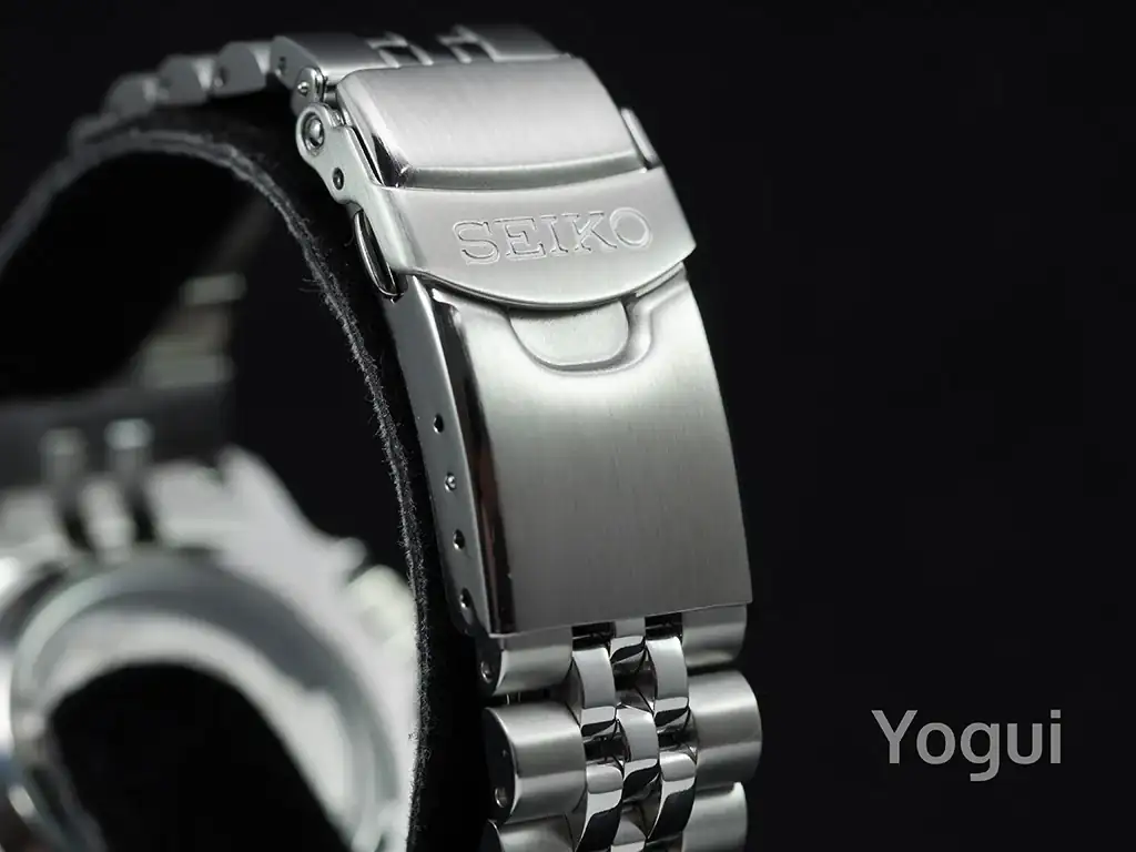

Pero las sensaciones no se repiten en el cierre, muy estándar, siendo plegado, cuenta con pestaña de seguridad y pulsador para su apertura o cierre, ademas cuenta con cuatro puntos de microajuste que no esta nada mal, y la marca grabada en la pestaña de seguridad, y bien grabada ademas.
Lo peor es sin duda el despegable, de chapitas como un Rolex antiguo, y no es solo que sea un Seiko en cierta medida de gama baja, este tipo de despegable lo lleva hasta el sumo, y encima se lo han pegado a algunos Orient, no se como Seiko sigue emperrado en estos despegables.

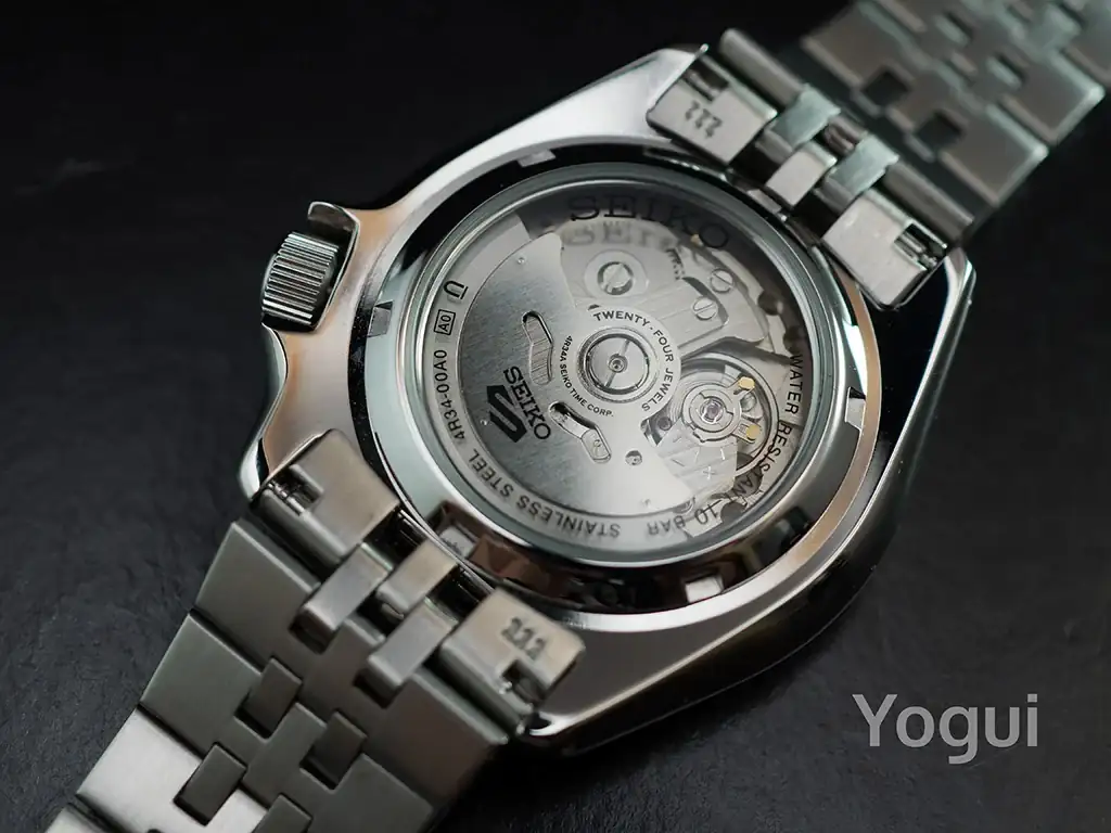

En la vista trasera tenemos la trasera roscada, con fondo visto en el que se puede ver el nuevo calibre 4R34, que con la base de los anteriores 4R**, se le añade la función GMT, como sus hermanos late a 21.600 alternancias por hora y cuenta con 41 horas de reserva de marcha, obviamente al igual que sus hermanos con parada de segundero y posibilidad de carga manual.

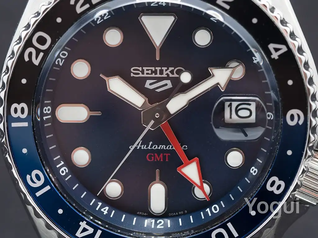

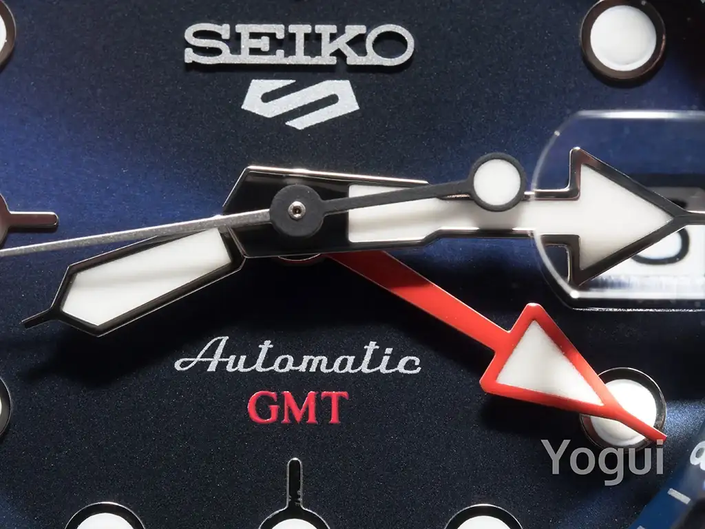

En nuestro caso el dial es azul, contamos con indices aplicados, datario de día del mes a las 3 horas, (tendremos lupa en el cristal para una mejor visión de la fecha), las agujas horaria, minutera y segundera contara con el conocido diseño proveniente de los SKX, nada nuevo bajo el sol, y como no, contamos con una aguja GMT de color rojo que le ayuda a destacar, con un diseño muy estándar y reconocible para este tipo de aguja, por supuesto podemos ajustar la posición de la aguja a pasos de una hora usando la corona en la primera posición girando la misma hacia arriba (hacia abajo sera el cambio de fecha).
Contamos ademas con un anillo interior con escala de 24 horas, lo cual posibilita un tercer uso horario.
Debajo del indice de las doce encontramos el nombre de la marca aplicado, y el símbolo de los 5 sports seriegrafiado, y encima del dial de las 6 las palabras Automatic y Gmt seriegrafiado, en mi opinión bien resuelto esta información en el dial.

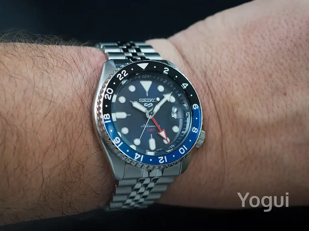

Al menos en mi muñeca yo lo veo que queda bien y proporcionado, bueno el diseño de caja es conocido por todos.

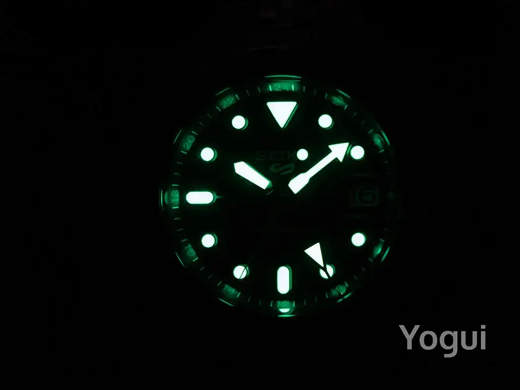

El lumibrite de seiko siempre ha sido un punto fuerte, y aunque no lo noto tan superior como mi sumo, raya a alto nivel.
En resumen una grata sorpresa de Seiko, pocos esperaban un GMT en esta gama, las calidades son muy buenas, con las excepciones del hardlex, que es esperable en estos precios en Seiko, y sobretodo el cierre, también esperable pero no deja de ser raro el obcecamiento con los despegables de chapitas por Seiko totalmente anacrónicos. Pero esto no mancha el conjunto con su excelente brazalete, e insert, un movimiento GMT económico, y una estética preciosa, en mi opinión tenemos aquí un superventas de Seiko y si no al tiempo, sabiendo de un PVP de 470 euros mas los descuentos que uno pueda conseguir podemos conseguir un bonito gmt a gran precio.
