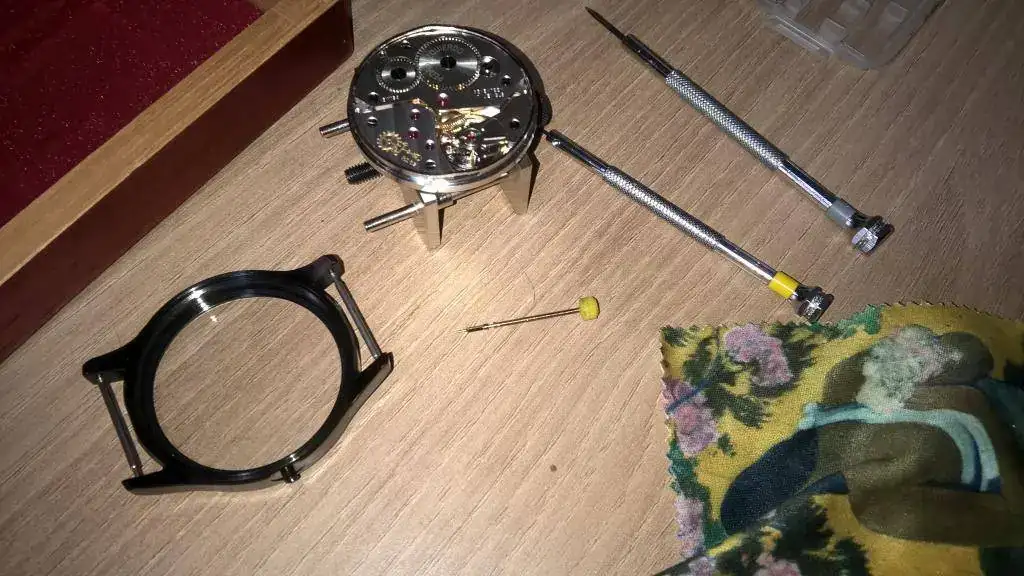

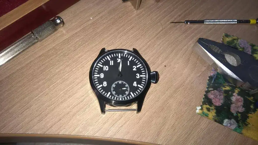

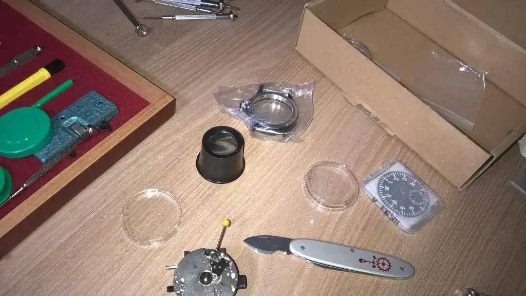

Lo primero las partes del reloj, ya veis por dodne van los tiros del reloj.
Ver el archivos adjunto 433211

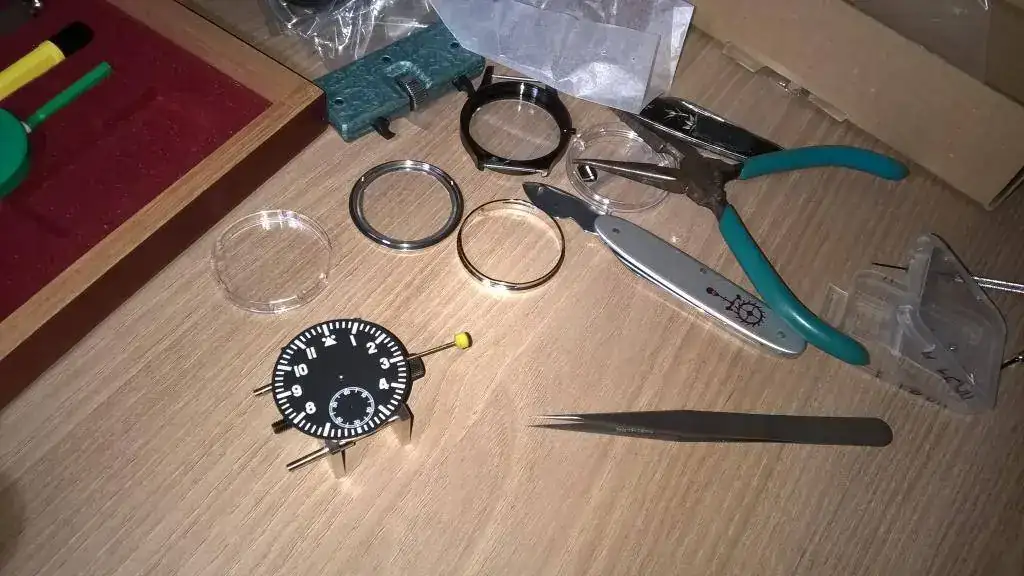

Aqui coloco la esfera y abro la caja para prepararlo todo
Ver el archivos adjunto 433213

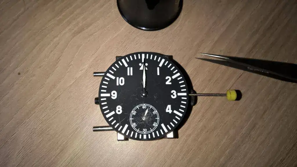

Subo esta para que veais la autentica lucha de titanes que tuve con ese segundero, puso a prueba mi pulso mi paciencia y mis ganas ::bash::
Ver el archivos adjunto 433214

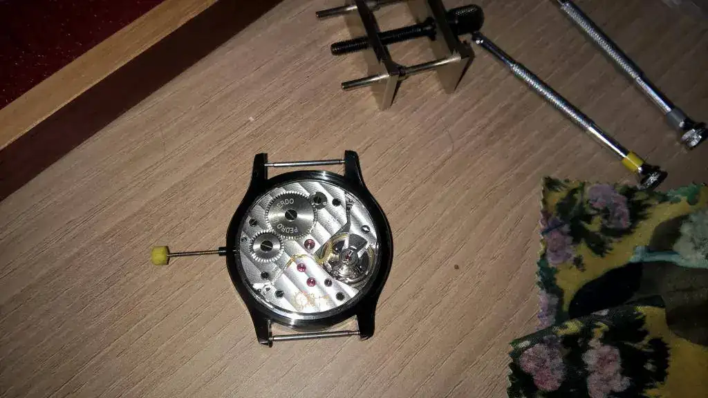

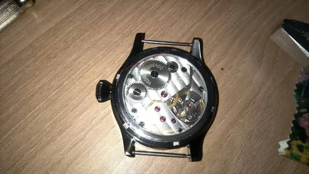

Aqui preparando la maquinaria para entrar en la caja
Ver el archivos adjunto 433215
Ya todo preparadito, maquinaria dentro de la caja y la tija sin cortar.
Ver el archivos adjunto 433216
Aqui ya dentro de la caja cerrada y con la tija recortada.
Ver el archivos adjunto 433217
La parte posterior, que obviamente va en cristal como este magnifico movimiento y esqueleto merece(aun lleva el plastico del cristal posterior)
Ver el archivos adjunto 433218

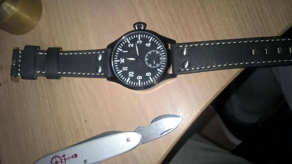

Por ultimo la colocación de la correa que por lo que visto todos sabeis el proceso asique lo omito jajaja
Ver el archivos adjunto 433219

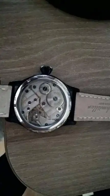

Ya montado con la caja de cristal trasero con la maquinaria de PI con tornillos azulados, para mi precioso.
Ver el archivos adjunto 433220

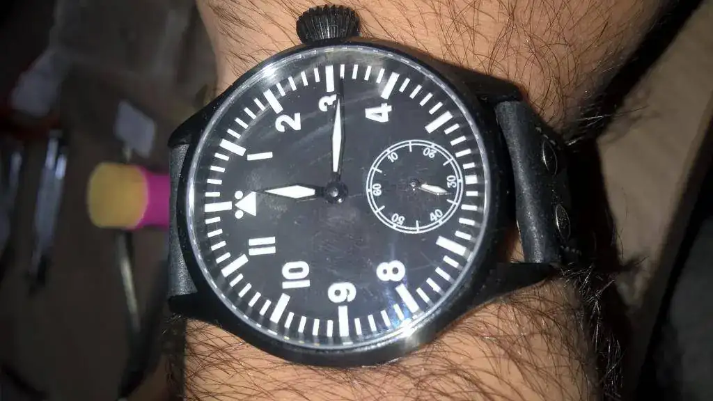

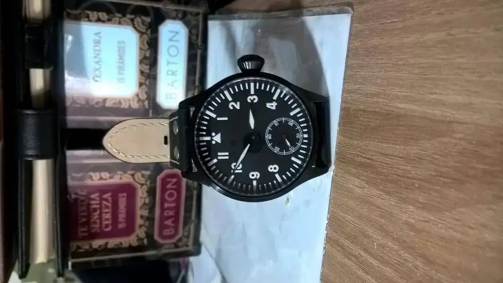

Y aqui el resultado final:
Ver el archivos adjunto 433222
Ver el archivos adjunto 433223
