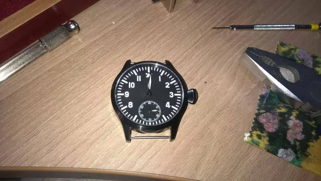

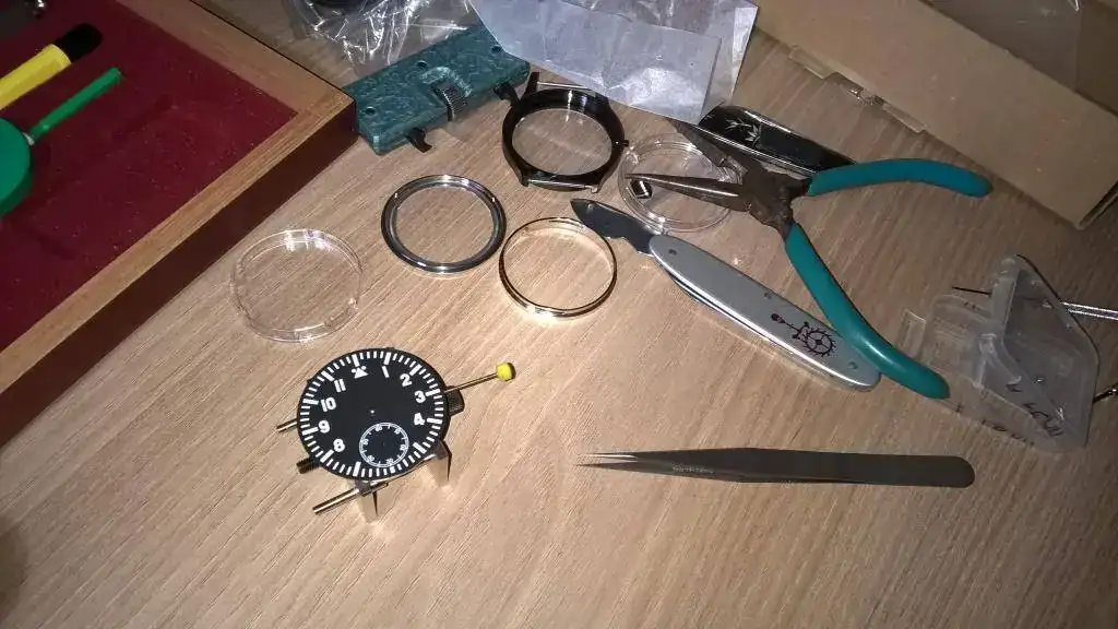

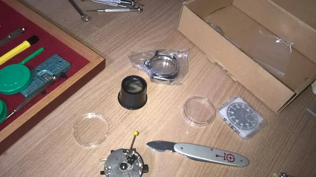

Lo primero las partes del reloj, ya veis por dodne van los tiros del reloj.
Aqui coloco la esfera y abro la caja para prepararlo todo

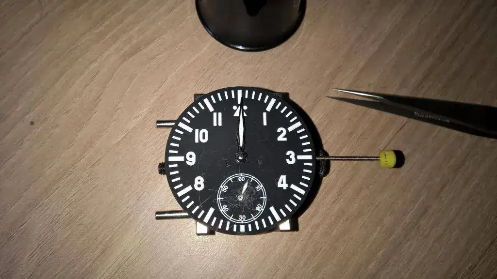

Subo esta para que veais la autentica lucha de titanes que tuve con ese segundero, puso a prueba mi pulso mi paciencia y mis ganas ::bash::

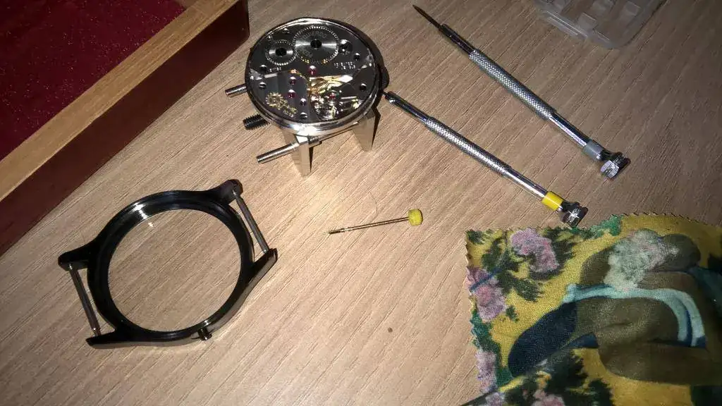

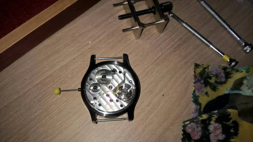

Aqui preparando la maquinaria para entrar en la caja
Ya todo preparadito, maquinaria dentro de la caja y la tija sin cortar.

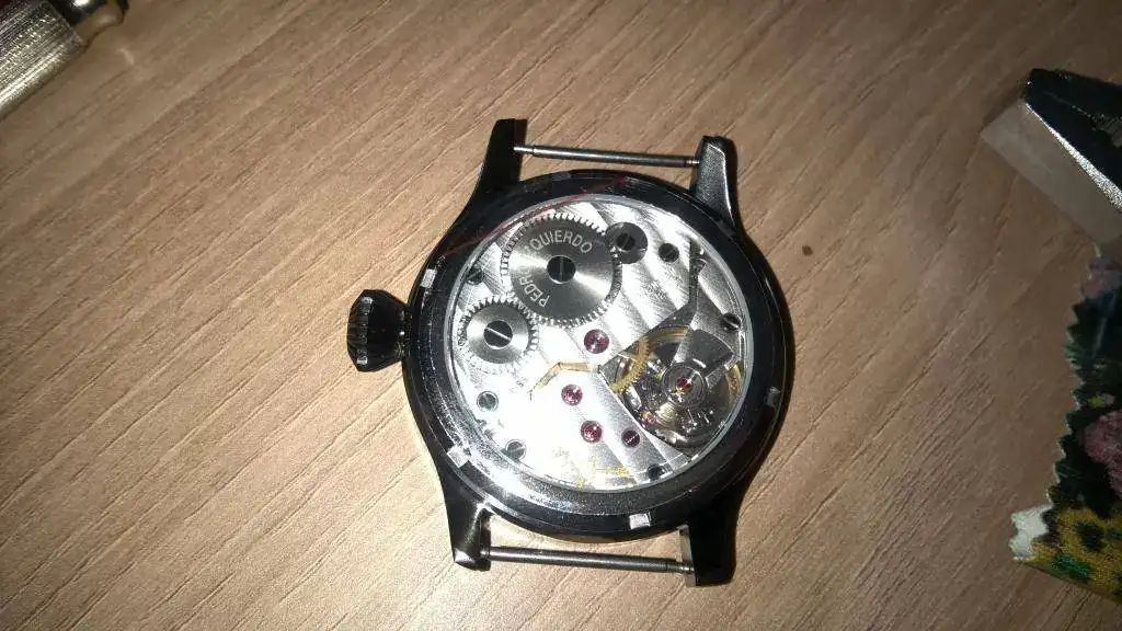

La parte posterior, que obviamente va en cristal como este magnifico movimiento y esqueleto merece(aun lleva el plastico del cristal posterior)

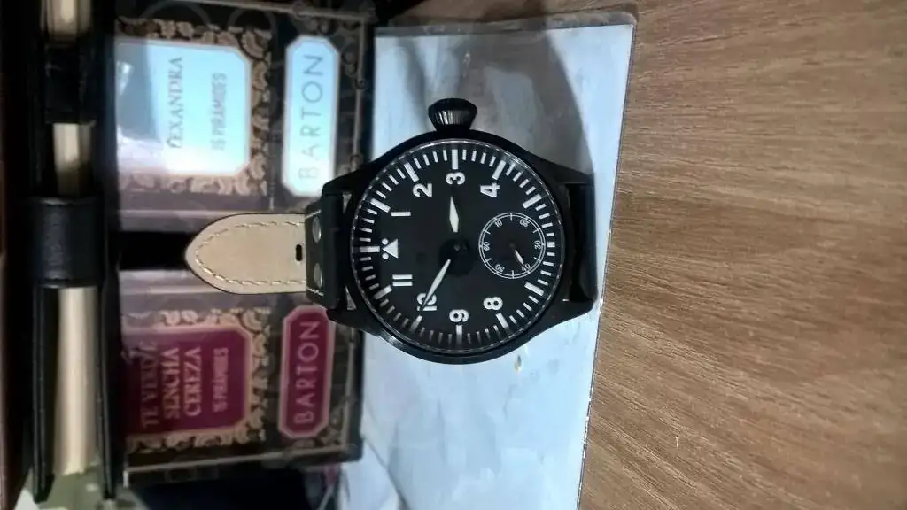

Ya montado con la caja de cristal trasero con la maquinaria de PI con tornillos azulados, para mi precioso.

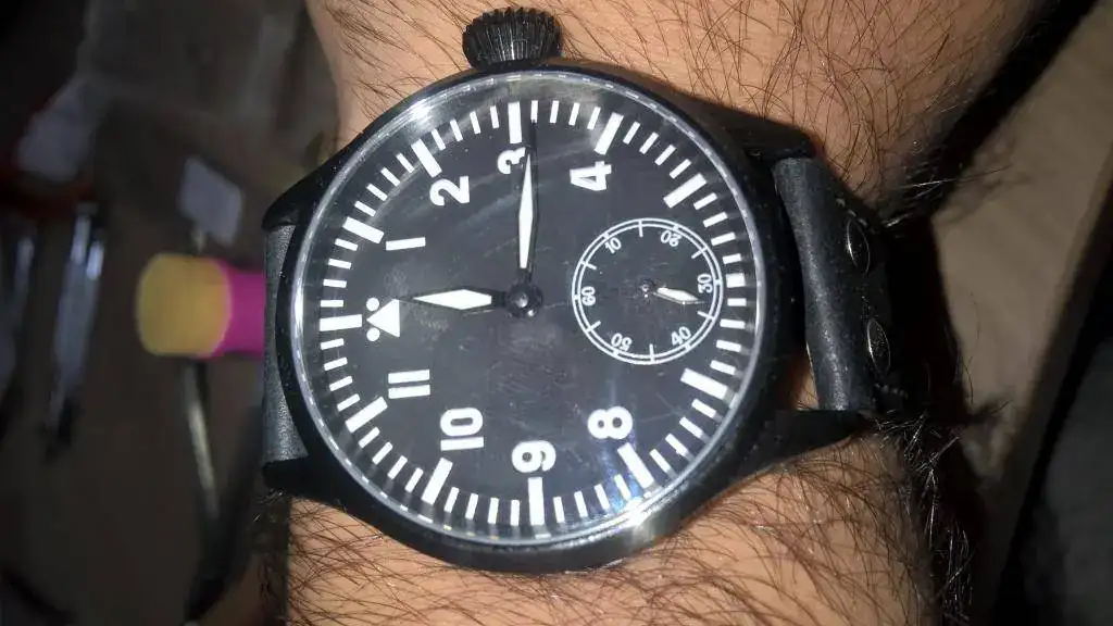

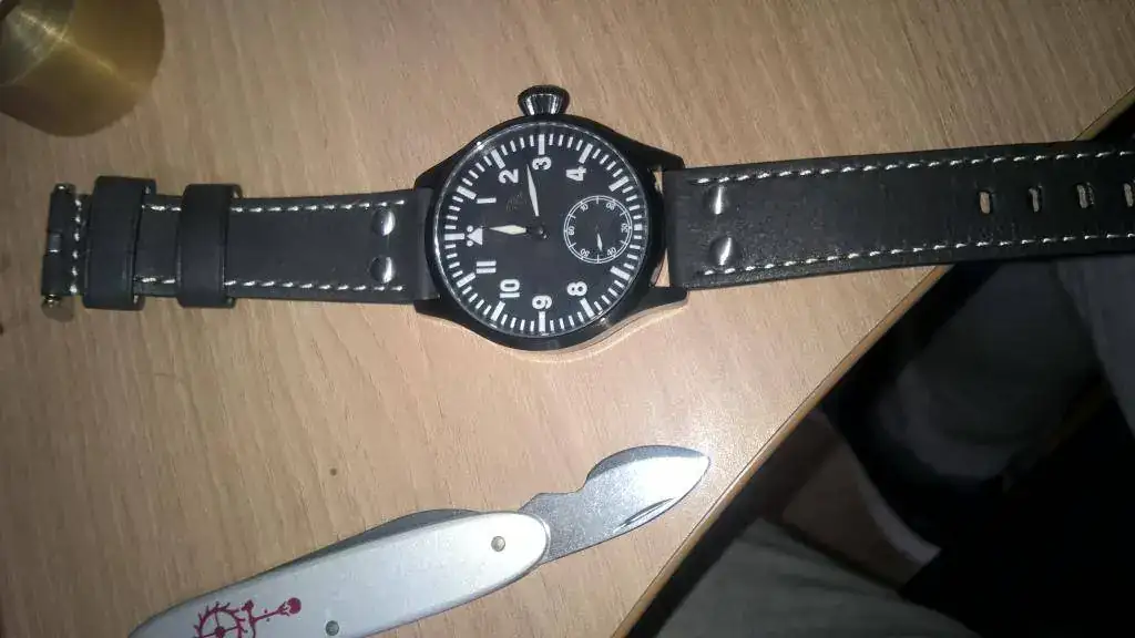

Y aqui el resultado final:
Espero que os guste y no haber sido muy pesado, estoy descubriendo una autentica aficion, y todos vosotros con el foro en general me ayudais a ello, un saludo, espero que os guste y siempre gracias.:bye:::blush:::D

Veo que.las dificultades con el segundero han provocado graves daños en la esfera.
¿Con qué lo sujetas para posicionarlo sobre su eje y cómo lo haces encajar en él?

A ver no son daños fue en el momento de ponerlo de el polvo y de la primera manera de tocarlo, luego eso se quita facilmente con un poco de mimo, lo puse asi para que se viese la dificultad, luego no hay rastro, y lo sujete con el dedo indice hacia palanca y con las pinzas de relojero que se ven en alguna imagen, use el dedo apretando al aguja contra la esfera haciendo palanca y con las pinzas lo cojia por la parte inferior que tiene una pequeña protuberancia para engancharlo en el segundero, es un poco tedioso, con la lupa puesta fui moviendolo hasta conseguir encajarlo, las marcas que ves la mayoria son de las pinzas y es sobre todo polvo hay tantas porque precisamente para no dejar marcas permanentes lo movia muy poco a poco para no meter un rayonazo gordo, totalmente de acuerdo contigo estoy ya mirando para darle vida a uno de bolsillo, esto es un vicio¡¡¡ jajaja
A lo mejor esto es una obviedad, pero ninguna pieza del reloj debe tocarse con los dedos y menos aún las agujas, cristal y dial.
Para encajar un pequeño segundero suele ir muy bien apresarlo por la punta con un trozo de rodico, situarlo sobre el eje perfectamente perpendicular a la esfera y apretar con un objeto cuyo extremo sea romo, plano y nunca de metal. Yo utilizo un mondadientes redondo.
Las pinzas cuanto más lejos de la esfera mejor.
Eso sí, en conjunto te ha quedado precioso y con la tija muy bien adaptada a su medida cosa que no es fácil.

Gracias pues, ese tipo de cosas de formacion basica u obviedades son las que yo no tengo, la siguiente hare lo que tu dices, es lo malo de intentar ser autodidacta seguro que para un relojero habre hecho burradas pero espero aprender poco a poco, muchas gracias y la verdad que si quedo bien. Es cierto que tuve que tirarme un buen rato en quitar huellotas, poco a poco ire aprendiendo espero.

Uno de los trucos para poner agujas y no rayar el dial es utilizar un palo de piruleta o chupachups para empujar la aguja y que entre y encaje el eje en el cañón sin tocar nada más.....funciona muy bien :ok::
