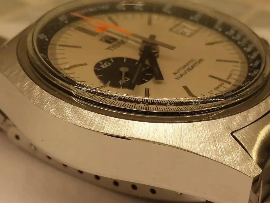

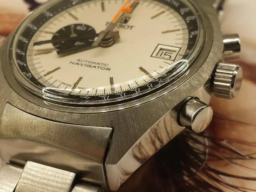

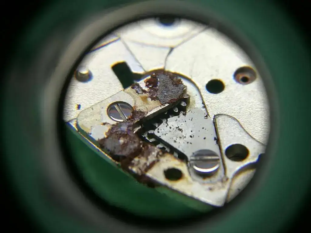

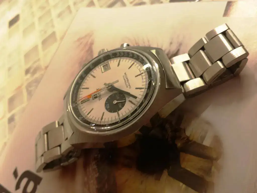

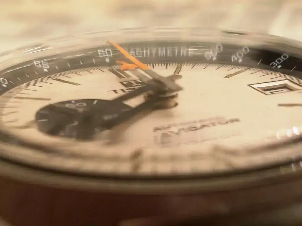

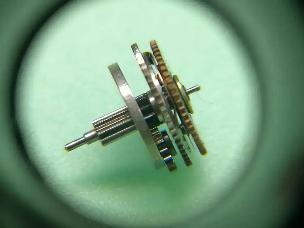

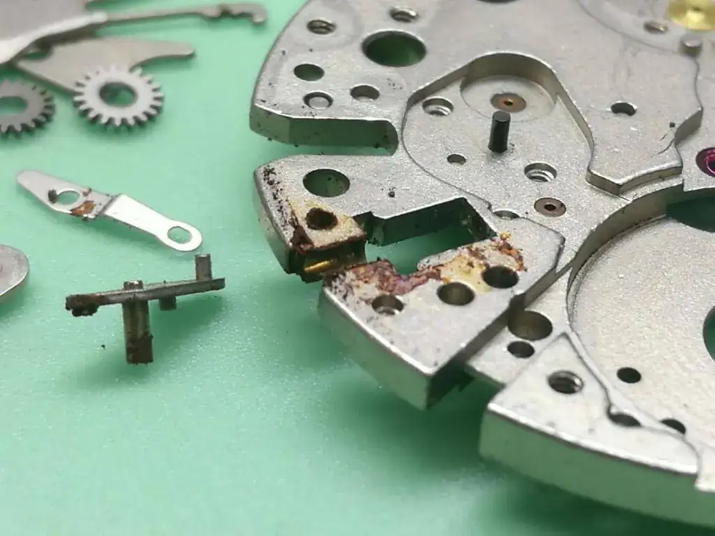

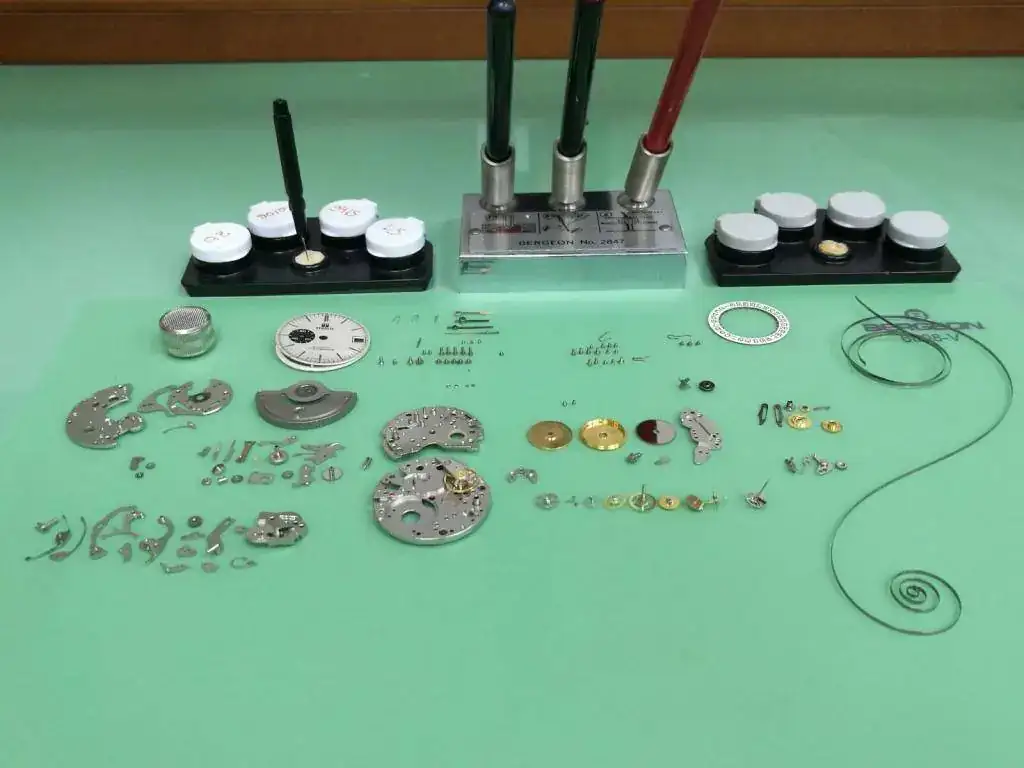

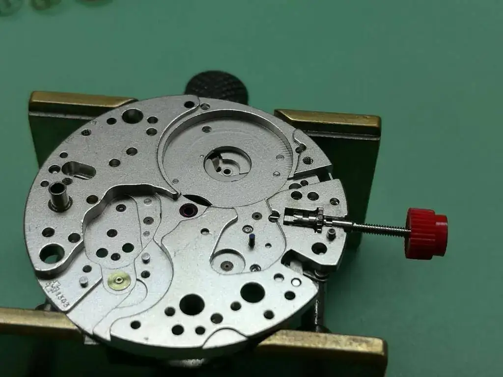

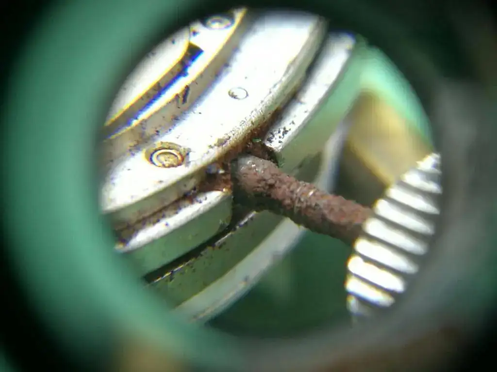

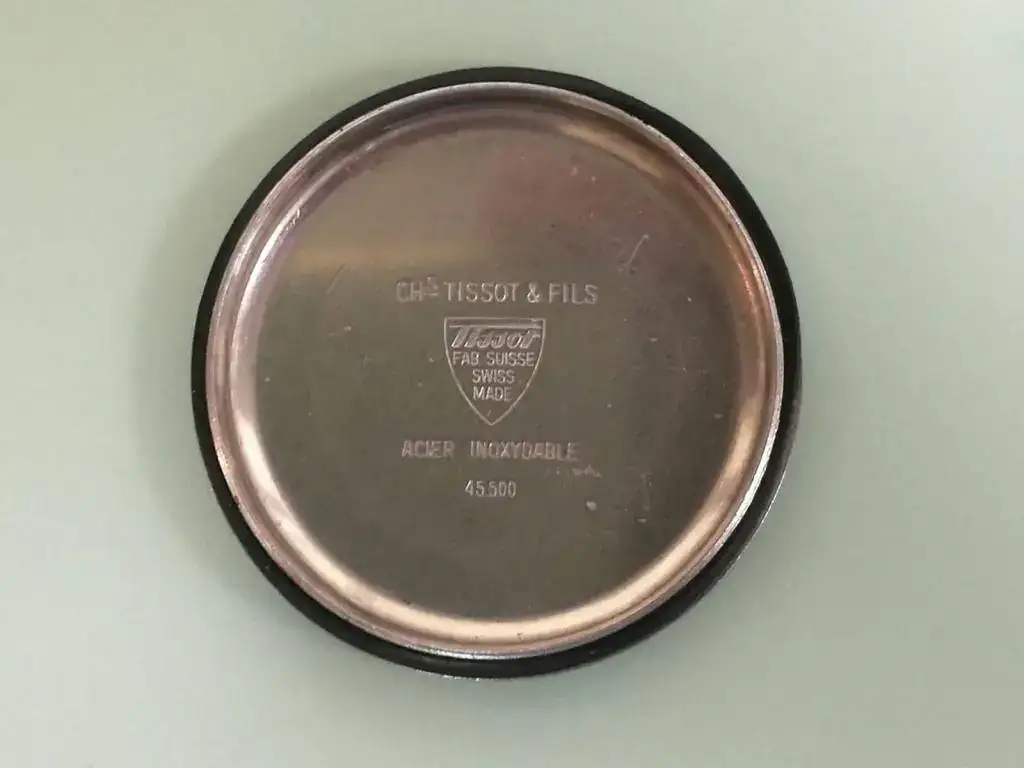

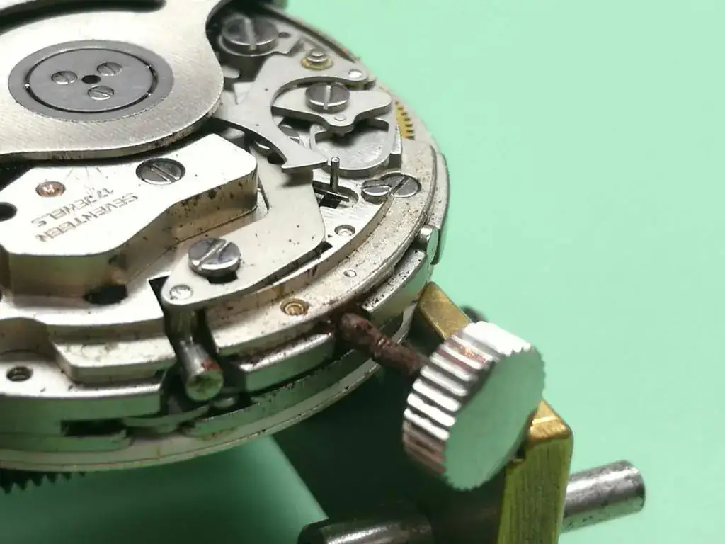

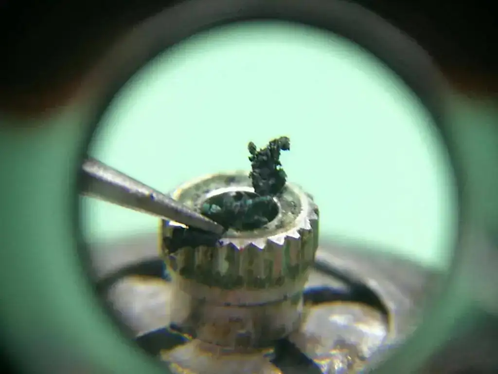

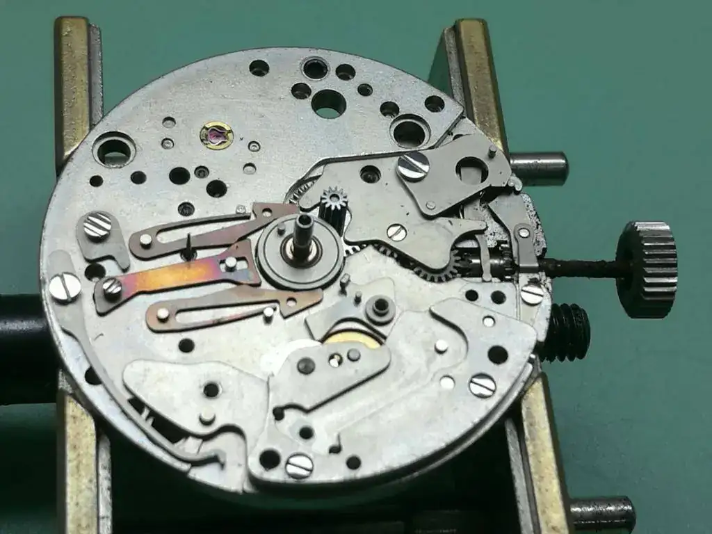

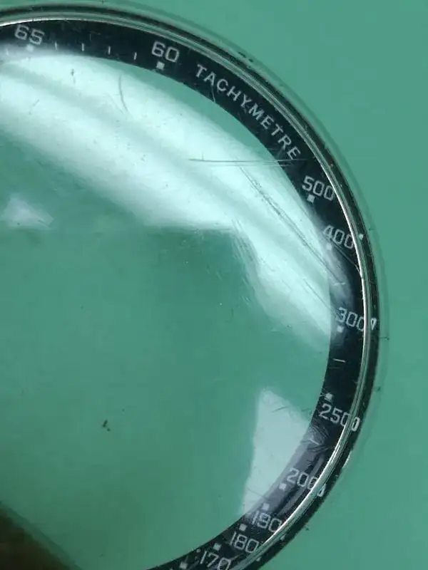

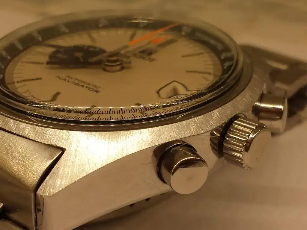

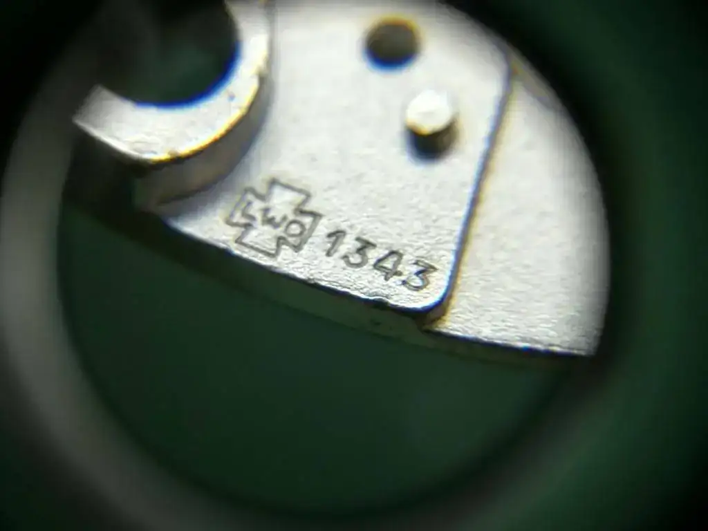

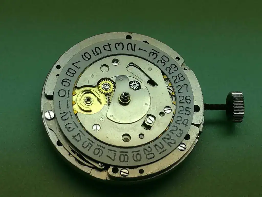

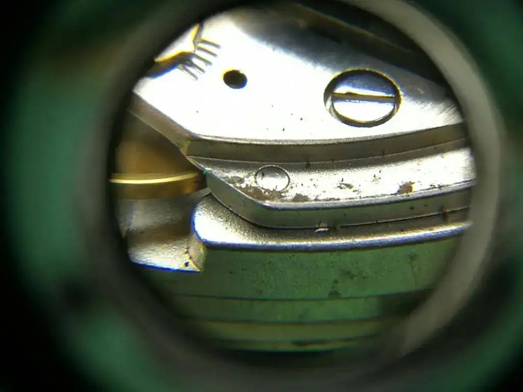

Ante todo, quiero agradecer a German Gil Alonso (relojero) y amigo su gran trabajo:clap: y también especial mención a XXS soldering por su trabajo en la caja del reloj:clap:, dicho esto paso a poner un montón de fotos de una restauración que creo ha quedado de diez.
El modelo en cuestión es un Tissot navigator con calibre lemania 1343, todo un lujo de calibre que otra gran marca lo utilizo.
Como podréis ver en las fotos tanto el calibre como la caja estaban en bastante mal estado.
Primero pongo fotos antes de la restauración;
IMG-20170715-WA0035.webpIMG-20170714-WA0051.webpIMG-20170715-WA0046.webpIMG-20170715-WA0039.webpIMG-20170715-WA0069.webpIMG-20170715-WA0077.webpIMG-20170715-WA0079.webpIMG-20170715-WA0075.webpIMG-20170715-WA0073.webpIMG-20170715-WA0071.webp

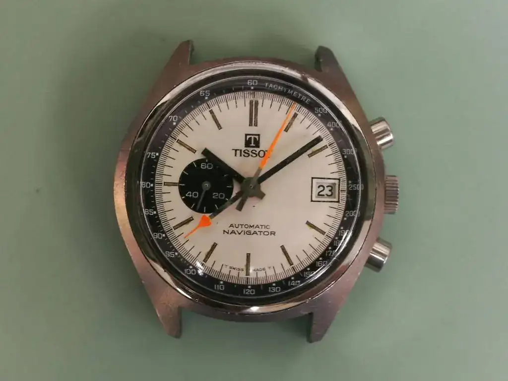

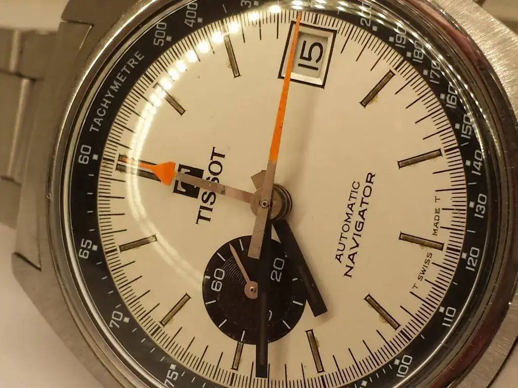

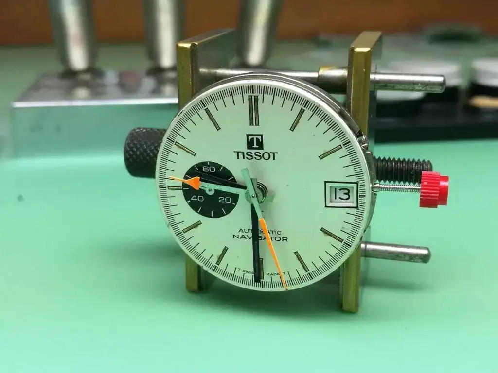

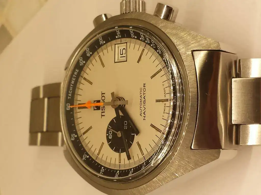

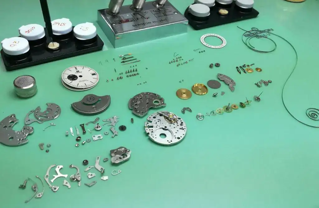

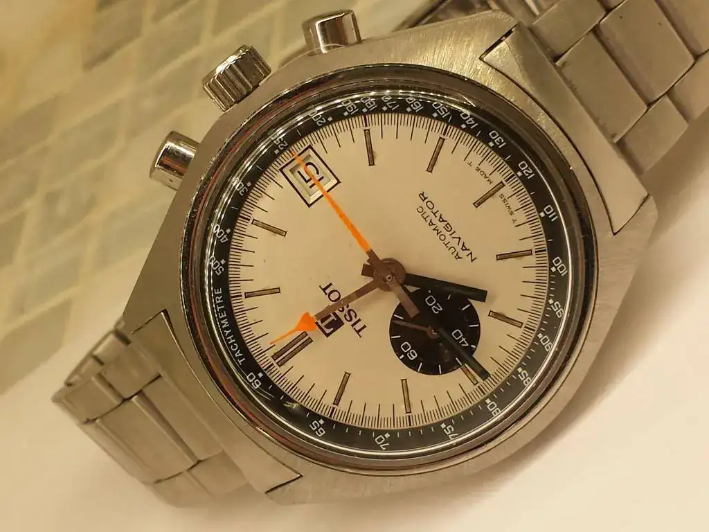

y a continuación fotos de como ha quedado;
IMG-20170713-WA0041.webpIMG-20170713-WA0042.webpIMG-20170714-WA0025.webpIMG-20170715-WA0043.webpIMG-20170715-WA0050.webp
20170715_073849.webp20170715_074109.webp20170715_074155.webp20170715_074235.webp20170715_074009.webp20170715_074219.webp20170715_074323.webp
Espero os haya gustado y espero vuestras sabias opiniones y toda la información que sobre este magnifico reloj me podais dar sera bienvenida.

Un trabajo magnífico viendo el q óxido del calibre y el resultado final.

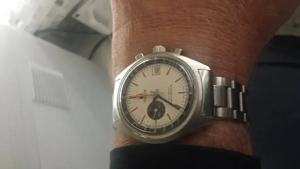

Qué buen trabajo, tanto con el calibre como con la caja :clap::clap::clap: Ha quedado de cine y en la muñeca se te ve sensacional :ok::

Como envidio a las personas tan ordenadas......:clap: Fantástica recuperación teninenco en cuenta la cantidad de óxido. Esa fornitura de la undécima foto, previa al plexi, es digna de estudio. Muy buenas fotos y del paciente que puedo decir, un escándalo de reloj 8o

[TD="bgcolor: #FFD2D2"][SIZE=+1]Lemania 1343[/SIZE]
Features
automatic chronograph, 60s, 60min, cam switched, center-minute and -second
sub second
date: quickset
Data
13.75''', Dm=Do= 31.0mm
H= 8.0mm
17/22 jewels
f = 28800 A/h
power reserve 44h
Mainspring / battery
1.05 x 12.0 x 0.10mm
Hands
2.30 x 1.60 x 1.05 x 0.25 / 0.20mm
Comments about the data[/TD]
[TD="width: 40%"]Remarks
1972-1980
family:
1340: hour counter, 24h display
1341: hour counter
1343: -
1345: countdown for regatta start
Example, year: signature; shock device
1973: 16476107, Tissot, Swiss, 17 Jewels; Kif-Elastor
(Tissot 2160, Lemania 1343)

Como me gustan estos hilos de restauraciones, gracias por mostrarlo. El reloj a quedado BRUTAL!!!, tanto el trabajo realizado al calibre, como el de la caja, me encantan esos pulidos de rayos de sol, lucen espectaculares. Felicidades por tan bello reloj, que lo disfrutes y sí te llega a cansar, ya sabes a quien dirigirte.

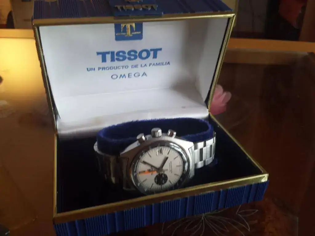

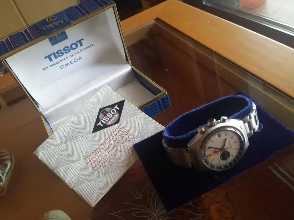

y para rematar la faena caja y documentación de la epoca, ¿ eso espero ? los expertos nos sacaran de dudas.

También enhorabuena al relojero y al cajista, han hecho un trabajo fino y meticuloso. No hay mas que ver las fotos del despiece, me han encantado y no me canso de mirarlas (estoy chalao?).
