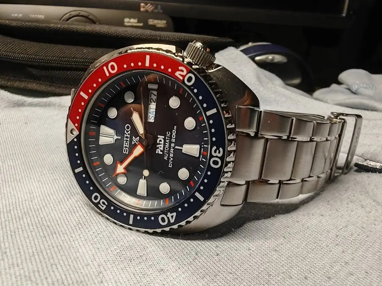

Siempre me ha gustado la forma de los seiko tortuga, así que tras tiempo detrás de el por fin me decidí a comprar uno.
Estuve dudando si lanzarme a por uno de los nuevos que llevan zafiro pero al final me decanté por clásico con bisel pepsi.
Había leido y visto reviews sobre el modelo y la verdad es que en persona el reloj es muy contundente, un reloj con tamaño y peso que se siente que lo llevas pero a la vez bastante cómodo gracias a la forma de la caja que se adapta muy bien a la muñeca.

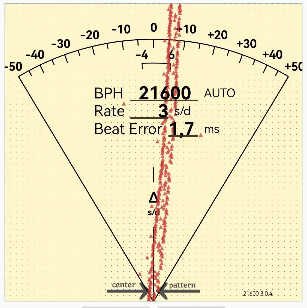

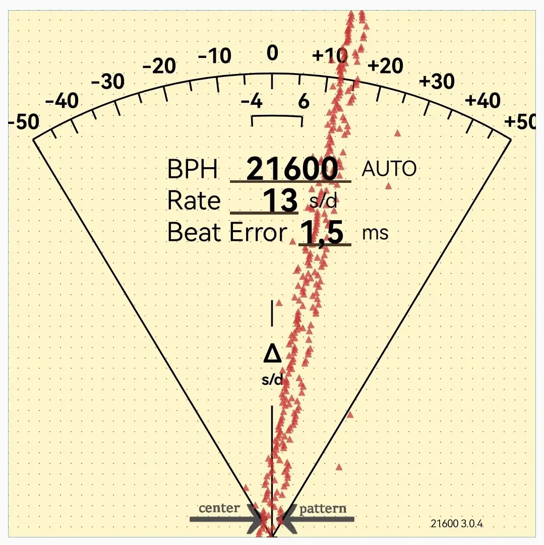

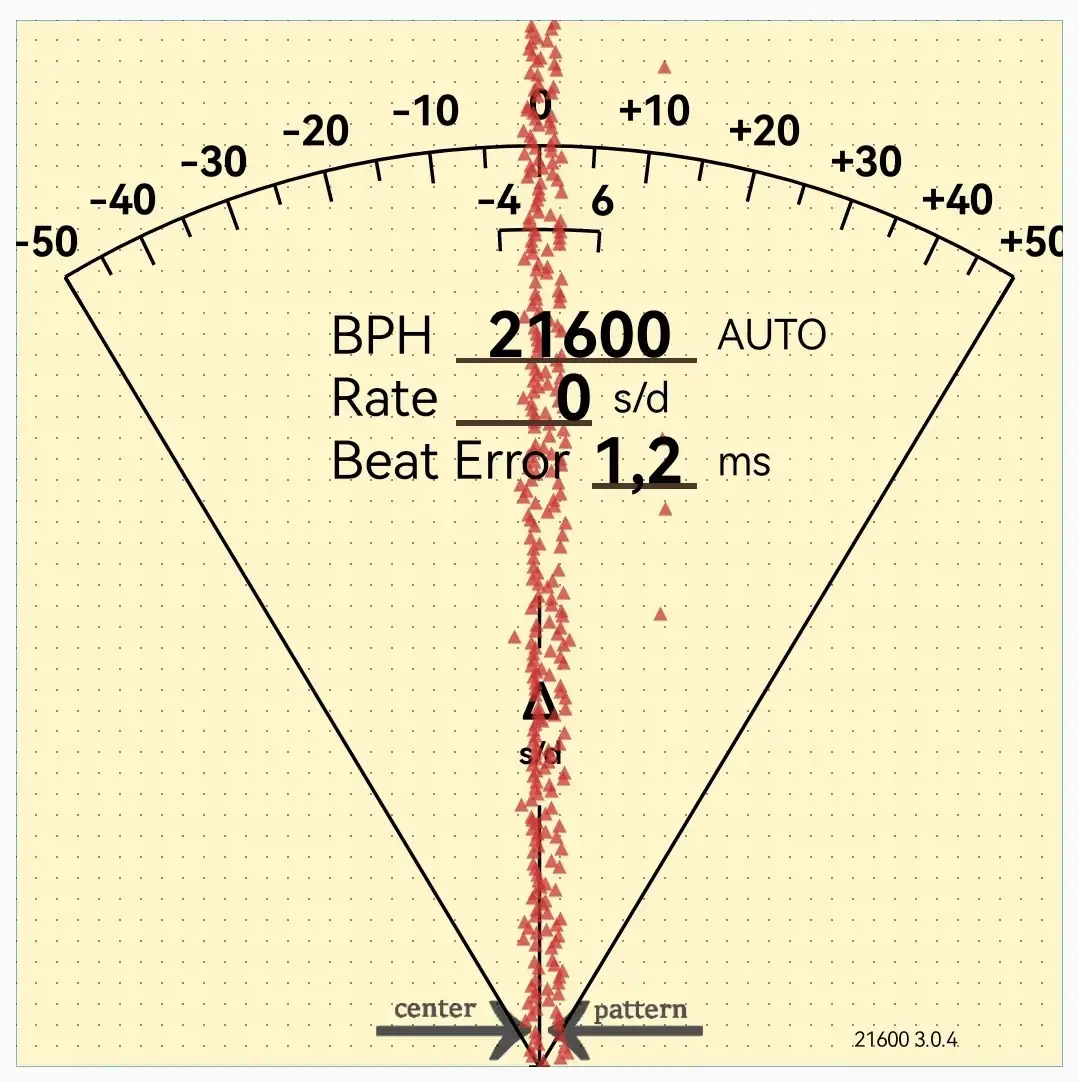

Es mi primer Seiko y llevo 2 dias con el así que al igual que con otros automáticos que tengo, he revisado el funcionamiento y ajuste del movimiento con la aplicación de movil Watch Accuracy Meter. Ya me imagino que la precisión de este tipo de mediciones estará lejos de ser perfecta pero creo que a nivel cualitativo te puedes hacer una idea general del funcionamiento.
El caso es que cuando veo los resultados el ajuste me parece correcto dentro de la variabilidad dependiendo posición en la que midamos, pero sobre todo me ha llamado la atención que tiene un Beat error bastante alto en comparación con otros automáticos que tengo:
0s/dia en la posición vertical con las 12 arriba con 1,2ms de Beat error
3s/dia en la posicion vertical con las 9 arriba (bellota abajo)con 1,7 ms de Beat error
13s/dia con la esfera en horizontal con 1,5ms de Beat error (esta es la peor posición las demás dan entre 5 y 0)
Asi que concluyendo, lo que mas me preocupa es el beat error, no se si es motivo de devolución/ajuste o si esta en tolerancias para estos movimientos, ya sabia que el 4R36 tiene buena fama por su dureza mas que por su precisión.
Puede que al tener solo 2 dias haya que esperar un tiempo a que se "ruede" el movimiento?
y sobre todo este Beat error puede tener consecuencias en la durabilidad?
