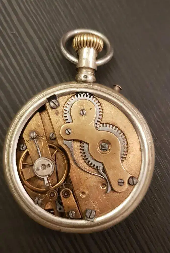

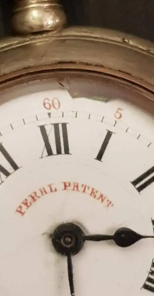

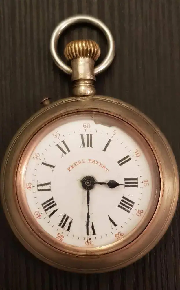

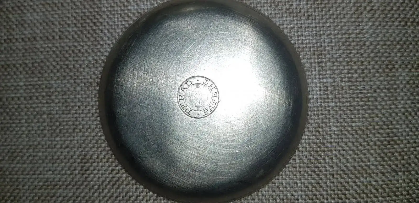

Por otro lado hoy os traigo este Peral Patent o Roskopf que dicen algunos que es, pero yo no le veo el sello por ningún lado.
Tocándome en una herencia de mi tío, y que al enseñárselo a mi madre (su hermana) me dijo sorprendida: "Ese era el reloj de tu abuelo". Lo que ha conseguido que me hiciera mucha más ilusión aún.

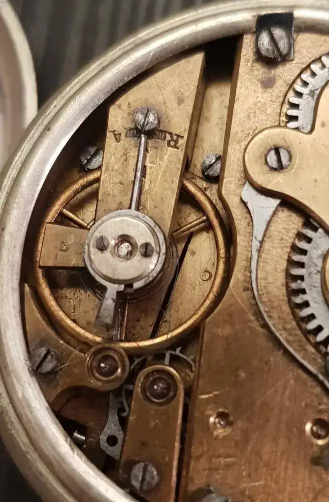

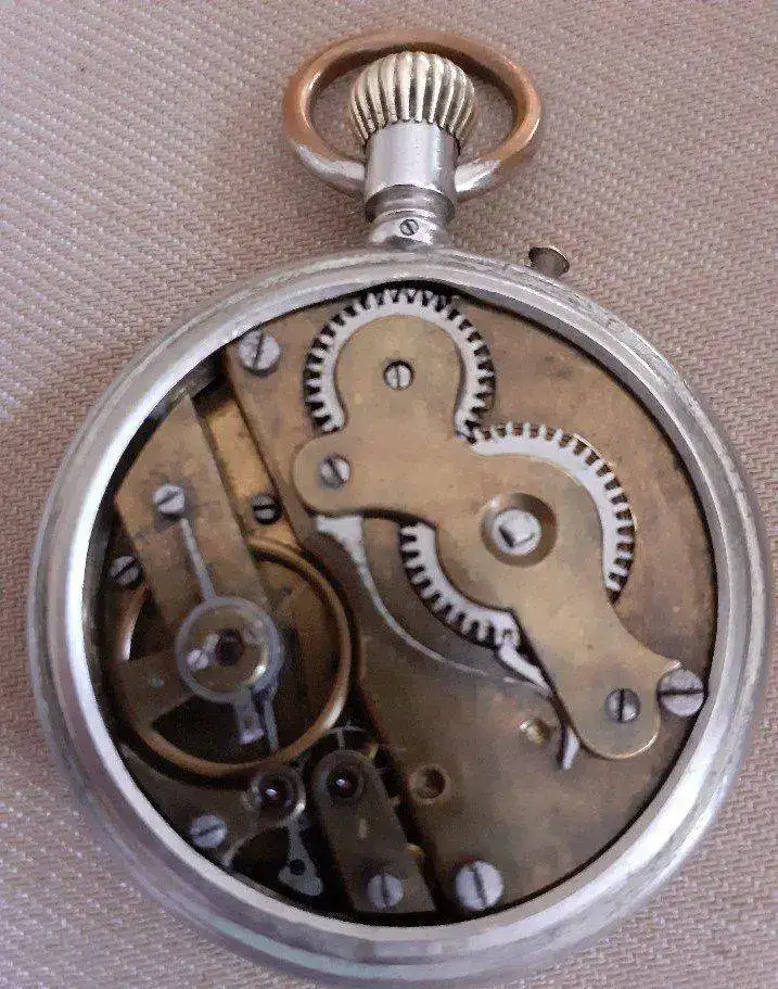

Como era de esperar de personas que no son apasionadas de estas joyas, el reloj no está en buenas condiciones. Es decir, no funciona. Según me han dicho el eje del volante y el espiral rotos. ::bye::::bye::::bye::

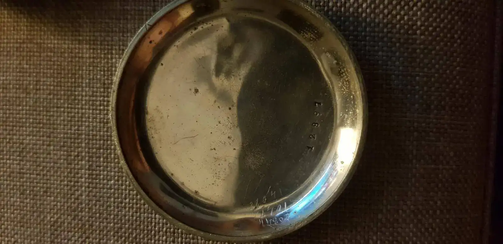

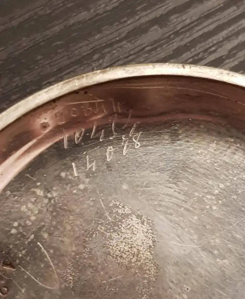

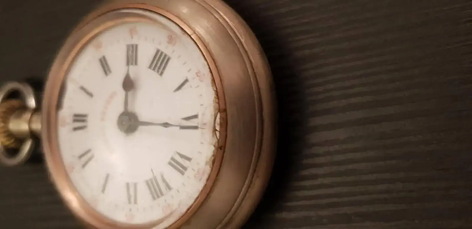

Aunque en las fotos se ve bronce, el reloj es plateado(aun no se si de plata) y estéticamente tampoco está perfecto ya que tiene desperfectos en el cristal y en la esfera. Pero bueno para mi eso era lo de menos, me importaba más que si funcionase.
Espero que os guste y me deis vuestra opinión de que os parece.

Efectivamente es un bonito reloj tipo roskopf. No le toques la esfera, una buena limpieza a la caja y un relojero competente que te limpie y ponga a andar el mecanismo y te quedará un recuerdo de familia que podras lucir en ocasiones especiales. Un saludo

Eso me gustaría, mantener la estética de la esfera y limpiarlo pero que funcionase correctamente. Preguntaré a ver si alguien me lo puede arreglar y de cuanto puede suponer.
como dijo mondm, es un system Roskopf.
Peral Patent (mit Kreuz im Kreis)Le Locle, Schweiz
[TD="width: 220"][/TD]
[TD="width: 190"] C.J. Perrenoud & Cie. [/TD]
otro registro
Peral (im Kreis mit Sternen und Blume? Pflanze?)Uhrwerke, Gehäuse, Zifferblätter; Le Locle, Schweiz; registriert am 5.11.1889
[TD="width: 220"]
[/TD]
[TD="width: 190"] C.J. & A. Perrenoud & Cie. / Perrenoud Fils & Cie. SA [/TD]
indaga acerca de esta manufactura.

Buenas noches, quiero hacerte alguna aclaración, es muy difícil por no decir imposible que las piezas de un reloj sirvan para otro por muy parecidas que parezcan..
Mirando las fotos el reloj no parece complicado repararlo, la espiral es salvable, y el eje volante no es complicado hacerlo.....
Saludos...

La espiral solo tiene una zona estirada.

He seguido indagando estos días y por lo visto al mover de forma manual el volante hace que se mueva el áncora y el escape correctamente, dando como resultado que la aguja también se mueva.
Ya es un paso ver que el resto del mecanismo no está roto.

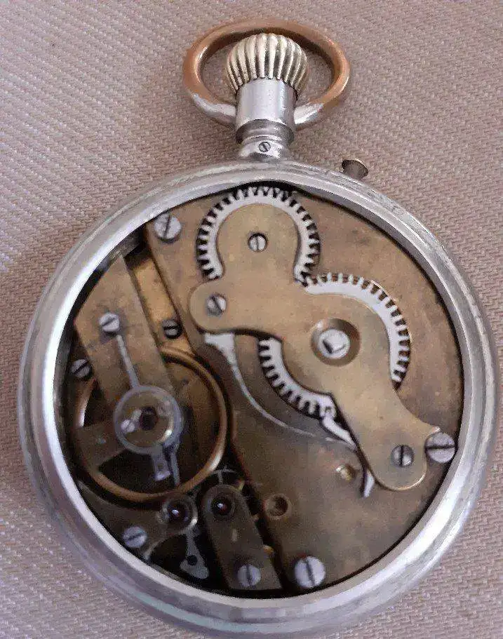

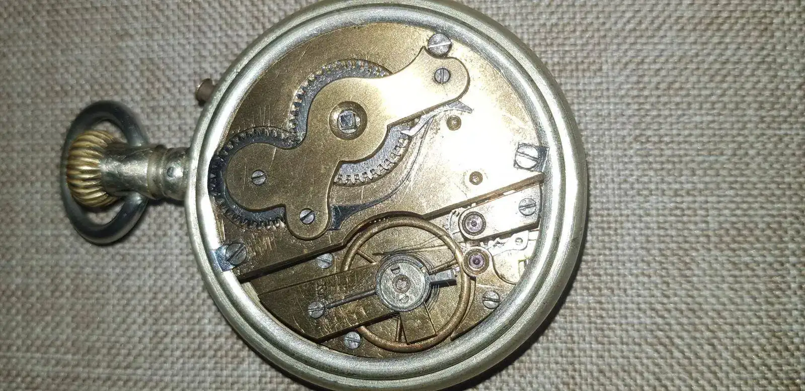

Me gustaría saber, ya que he encontrado un reloj en venta con el mismo mecanismo, si a alguien un relojero le ha hecho un implante de un reloj a otro.
Con dos opciones: cambiar todo el movimiento manteniendo caja, esfera y agujas, o cambiar el escape (volante, espiral, ancora, etc) ya que creo que viene en una plataforma aparte. Y si no es mucho pedir, cuanto le supuso económicamente el cambio.
Muchas gracias a todos de antemano!!
Tienes que estar seguro de wue la maquina es exactamente igual ya que tipo roskopf hay cien mil. Si estas seguro de que es compatible y lo que necesitas del donante esta bien, por lo menos mi relojero me cobra solo la limpieza ya que le da lo mismo poner a limpiar la pieza vieja que la del donante, asi wue no deberia ser gran cosa. Calcula mas o menos el pieza de una limpieza. Saludos y ya nos contarás
Tienes que estar seguro de wue la maquina es exactamente igual ya que tipo roskopf hay cien mil. Si estas seguro de que es compatible y lo que necesitas del donante esta bien, por lo menos mi relojero me cobra solo la limpieza ya que le da lo mismo poner a limpiar la pieza vieja que la del donante, asi wue no deberia ser gran cosa. Calcula mas o menos el pieza de una limpieza. Y salvo que tenga algo mas en mal estado solo necesitas el conjunto volante . Saludos y ya nos contaras
Si. Resulta que es otro Peral Patent con el mismo sistema Roskopf que se diferencia de los otros tipos en el puente principal.
De los casi 40 Roskopf que he visto en venta solo he encontrado este mecanismo en 1 a parte del mío.
