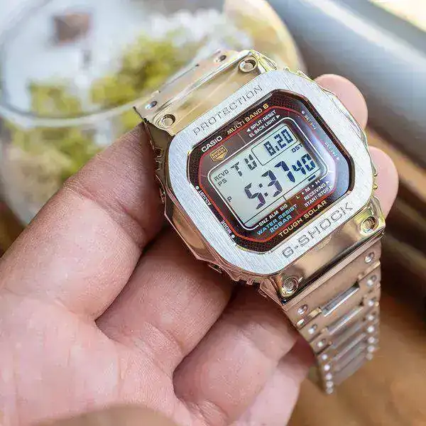

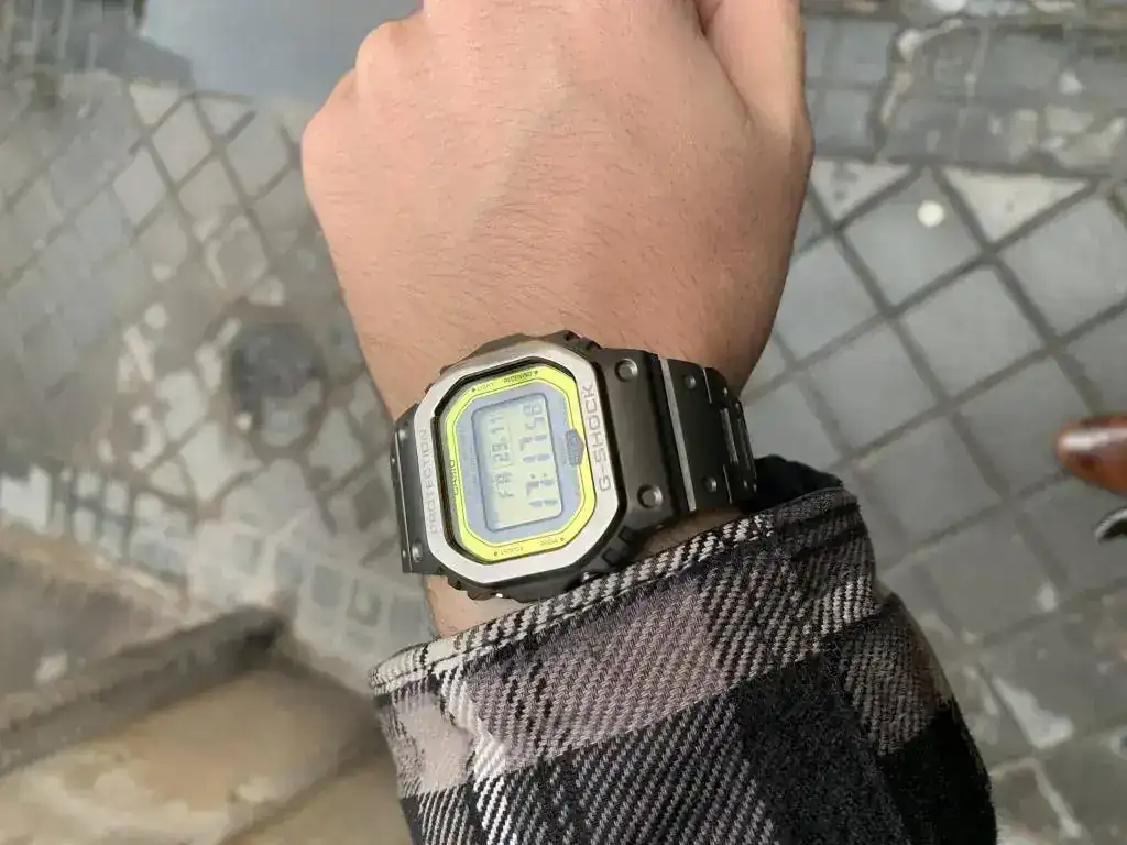

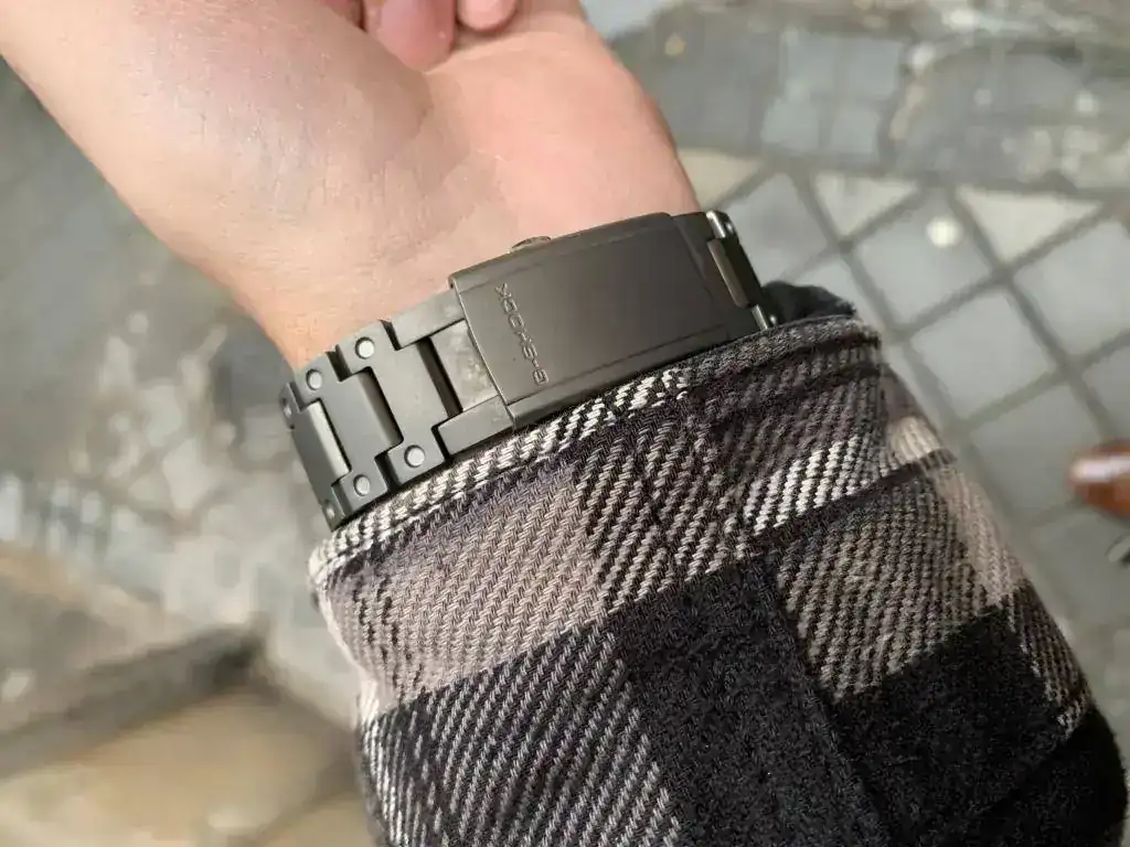

Bueno, pues poco que añadir al título salvo que estoy contentísimo con este mod. Me parece rídiculo pagar 1500 euros por un GMW-B5000TB-1 o GMW-B5000TCM-1, pero por 260€ he conseguido hacerme un square de titanio, con bluetooth, multiband 6 y solar.... Sin tener nada que ver con él no puedo más que recomendar a g-shock.customworks (tiene una cuenta de instagram que invito a cualquier fan de G-shock seguir). Se le peude preguntar de todo por privado en instagram o por email, responde rápido, envía rápido y los precios son geniales.
Sin más, os dejo algunas fotos del resultado.

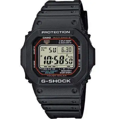

Reloj original:

¡Ahí va! Tengo ese mismo modelo y es una modificación interesante, pena que en tus fotos apenas pueda distinguirse el resultado. ¿Han tardado mucho en hacerlo? Imagino que el titanio es el de la caja externa, ¿no?
Mi unidad trae armis con eslabones de plástico, ¿te lo han puesto también de titanio?

Os respondo a los dos en el mismo mensaje :) Pedi las piezas por la cuenta de email de su instagram y me llegaron desde hongkong en algo menos de dos semanas sin aduanas. Es muy facil de hacer tu mismo con destornillador de estrella peque y algo para las springbars del brazalete, me llevo 10 minutos en casa. Costo 130€ aproximadamente puesto en casa, y el reloj comprado por separado en una pg web de inglaterra 130€ por lo que 260€ en total. Es tanto bisel como armis de titanio. Las diferencias con el kit de aliexpress no las se porque no conozco el kit de aliexpress. De calidad no puedo comparar pero este kit me parece top. Los acabados parecen diferentes en tanto que partes estan pulidas y cepilladas. En mi kit todo es titanio arenado salvo la parte superior del bisel pulida. El cierre es mecanizado, no se si los de aliexpress son mecanizados o prensados... no tiene bordes afilados... no se que mas comentar :) cualquier duda no me importa responder.
Las fotos son malas por las prisas de recien llegado, intnetare hacer mejores con luz natural pronto 😉

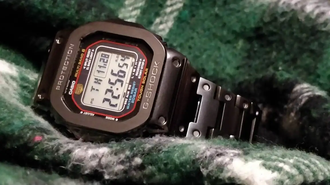

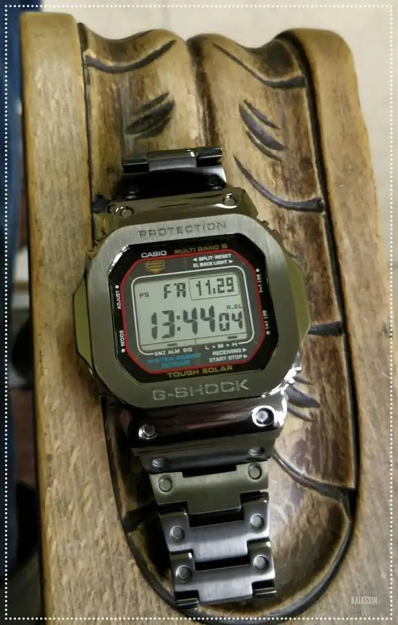

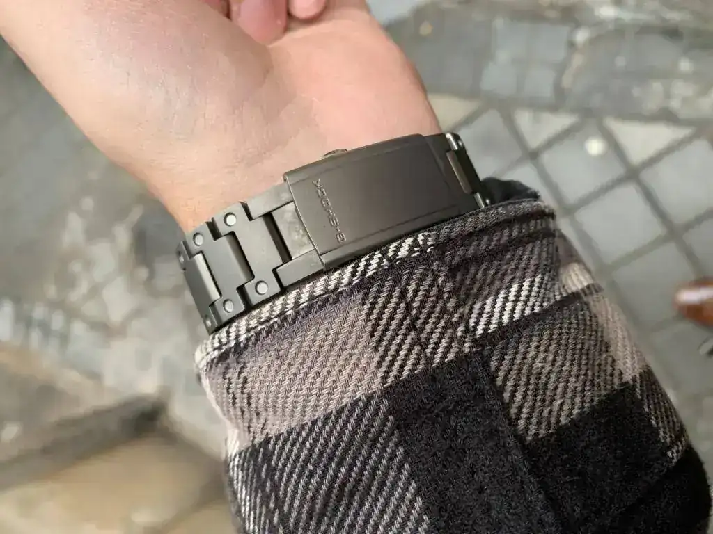

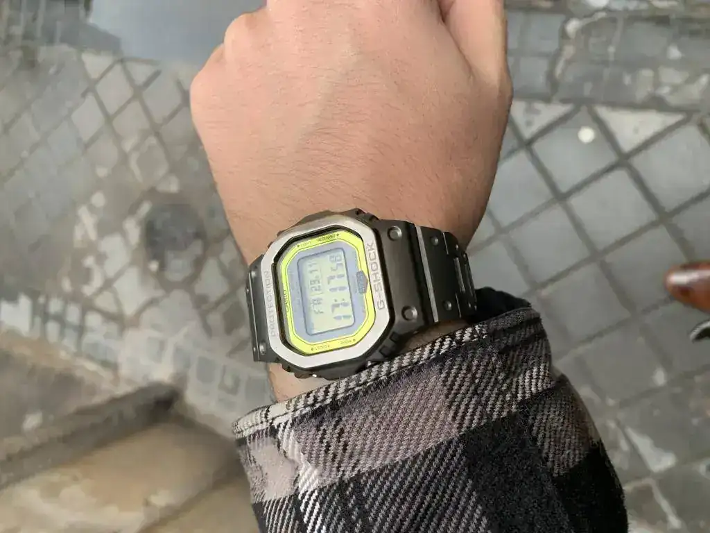

Fotos algo mejores:

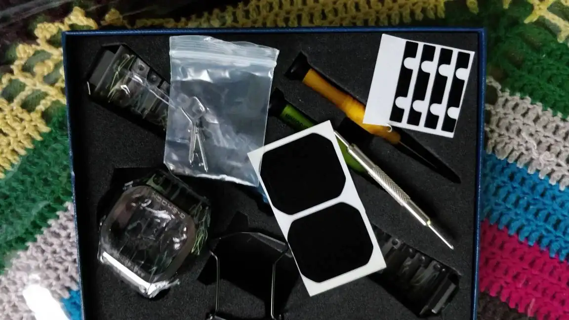

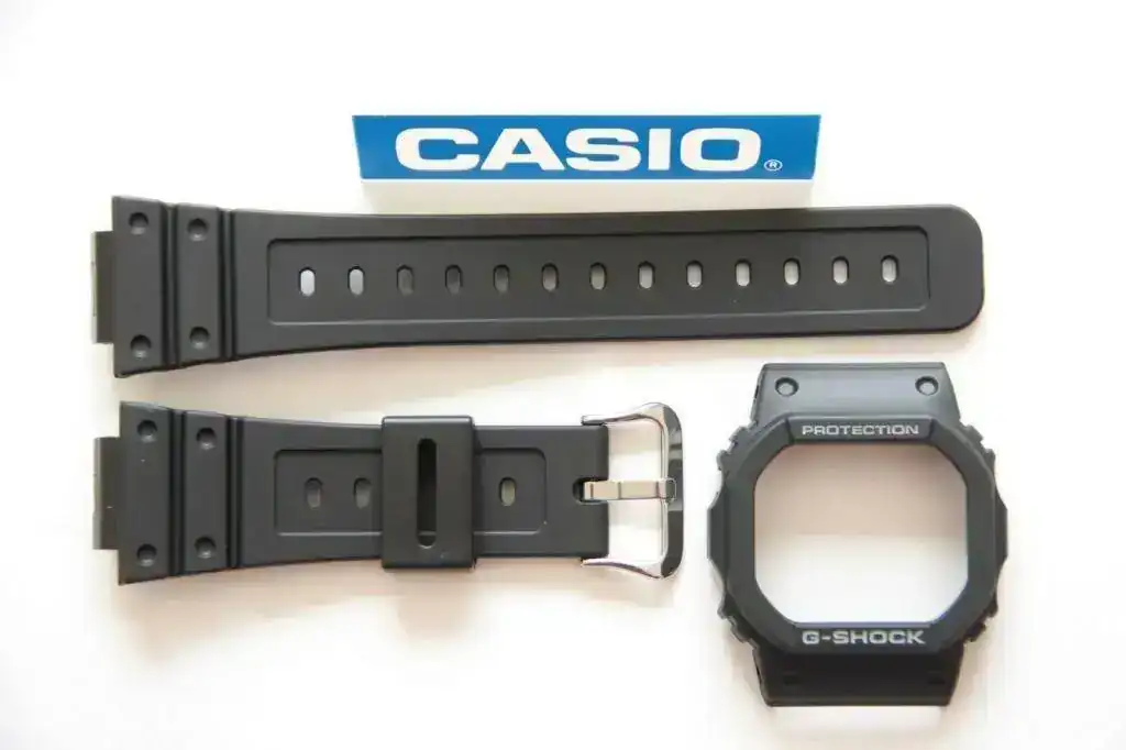

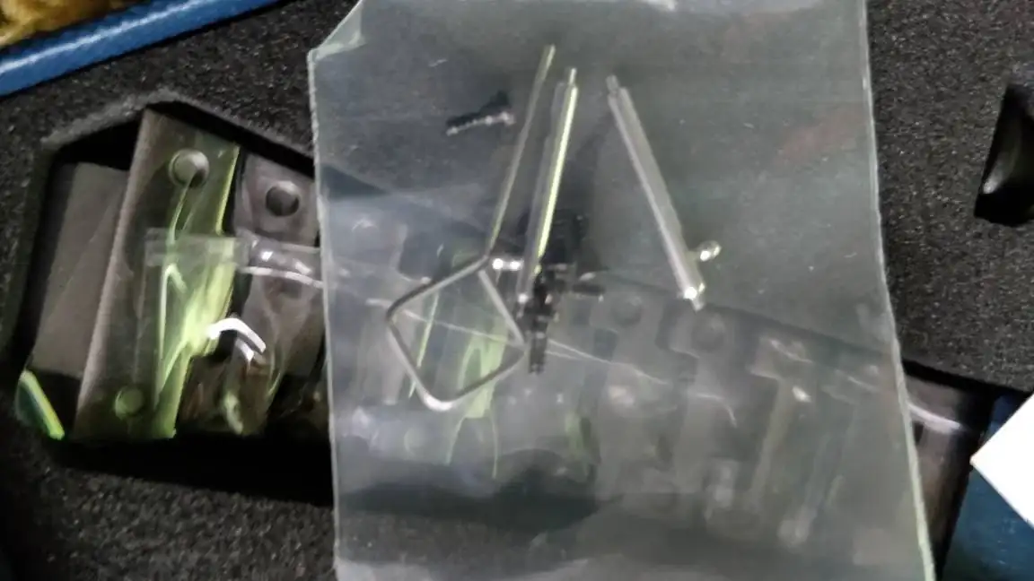

Podrías poner fotos de las piezas aftermarket o del despiece que ha sobrado del casio original, por favor?
Ese modelo justo no es compatible con estas piezas, lo pregunte expresamente... pero si encuentras un kit específico para el 5610 podrias hacerlo con toda seguridad.
Existir existen, por ejemplo este kit de acero:
Ahora mismo no tengo a mano las piezas antiguas para hacerles foto ni quiero desmontar las que estan puestas, pero basicamente lo que tendrias que cambiar son correa y bisel... te sobraría esto:
que reemplazarías por el armis y bisel nuevos de titanio... se usan los mismos 4 tornillos laterales para fijar el bisel. Espero que esto te ayude.

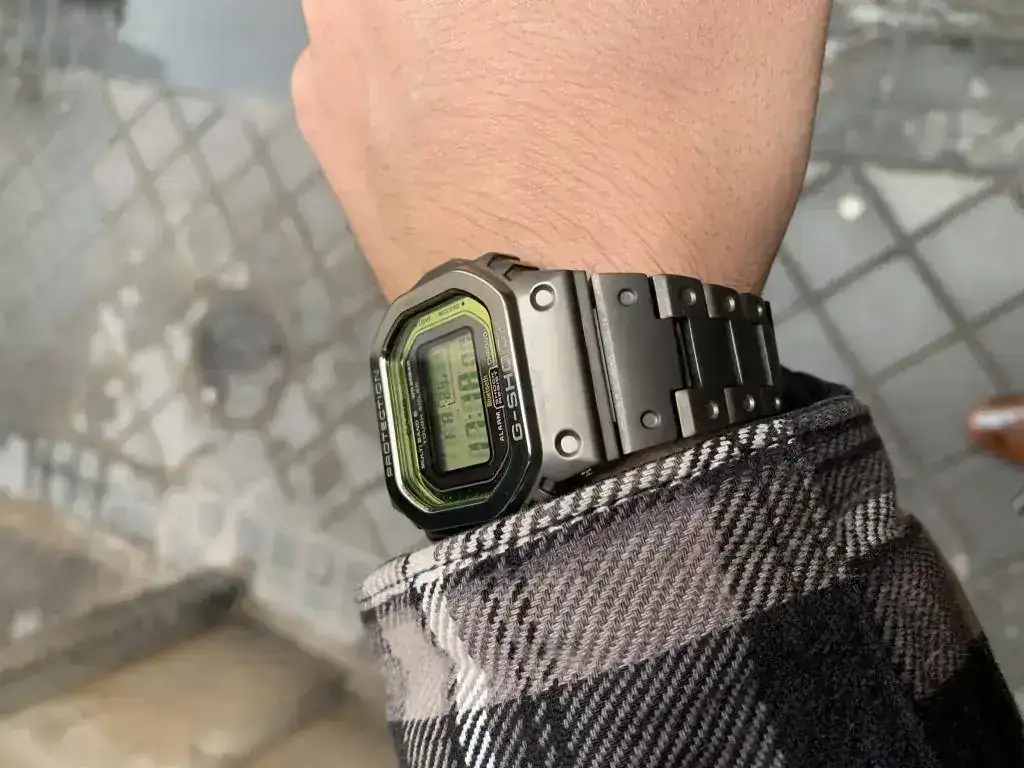

El resultado es soberbio, me encanta!! ¿Qué tal resulta el tacto? ¿Es cálido? ¿Es fácil de cambiar para los que somos un poco manazas?
Enviado desde mi SM-G935F mediante Tapatalk
Gracias! Pues el tacto es como cualquier otro reloj de titanio... más cálido que el acero, menos que el plástico, sorprendemente ligero... Y es muy facil de cambiar el bisel y poner la correa, lo que requiere un poco más de maña es quitar eslabones... utiliza springbars para los eslabones, lo cual es la primera vez que veo y es un poco complicado, especialmente volver a juntar la correa... pero con paciencia se hace.
Dejo fotos de mis dos titanios solares :)

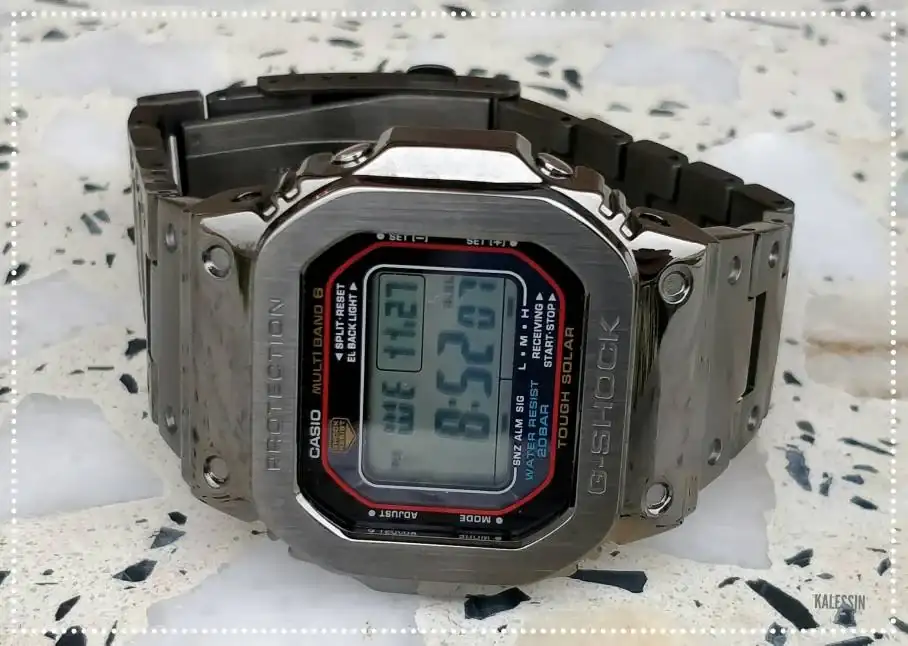

Yo compré este kit de acero en AliExpress y queda muy bien.

Los he visto por más o menos 22€, multitud de colores, acero, negro...
Que tal están los acabados?
Encajan bien?

La estanqueidad no la pierdes porque no abres nada, la caja sigue intacta, solo cambias la "camisa". La resistencia a golpes pues obviamente la resina es mas absorvente que el acero y le añades peso por lo que si se cae desde la misma altura se acelera más siendo el golpe mayor... que esto sea relevante para el uso que le damos, por duro que sea... lo dudo...

Las pegatinas que ves hacen las veces de junta; si no la pones quedan con holgura.
Los acabados están muy bien.
En cuanto a la estanqueidad yo creo que no le afecta, al fin y al cabo el bisel sólo es un traje, no forma parte de la caja.
