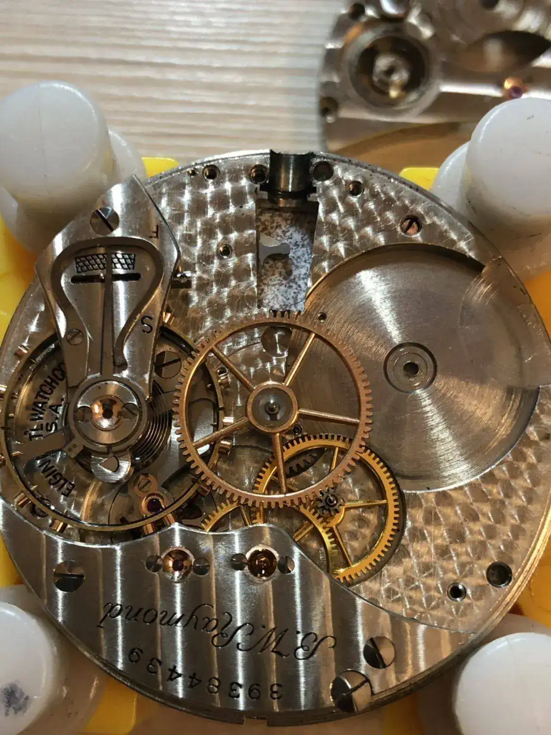

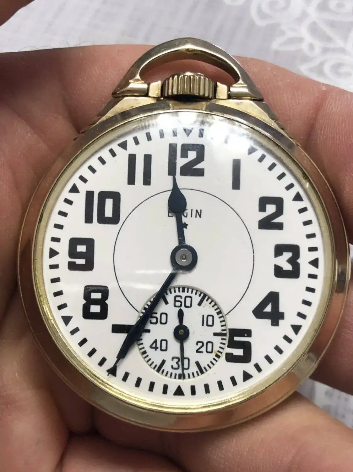

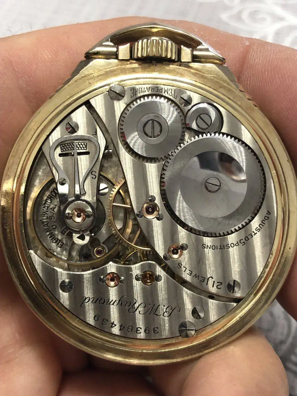

Buenas compañeros de afición,

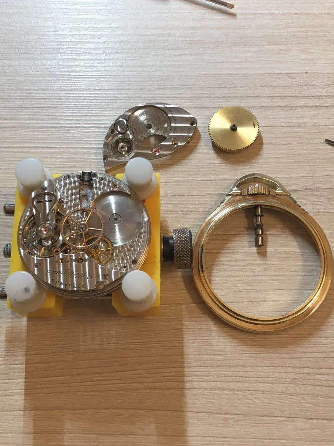

vuelvo a postear por dos razones; la primera y motivo de satisfacción, presentar una nueva adquisición de un autentico Rail Road americano y la segunda razón, que merma un poco la primera es que después de darle cuerda y verlo latir, se oyó un clac y dejo de funcionar.
En seguida pensé en el muelle real y una vez desmontado pude corroborarlo.
Podría pedir un muelle nuevo pero corro el riesgo de gastar dinero en vano si no acierto con el correcto y también podría intentar aprovechar el resto del muelle si se le hace la hendidura necesaria para que el diente del eje lo agarre, perdiendo con ello reserva de marcha...
He probado esto ultimo y no tengo los medios adecuados para hacerlo y me es imposible.
Así que os pido un relojero de confianza en Barcelona capaz de repararlo.
Aqui van las fotos de todo el conjunto.
Saludos y gracias por vuestras respuestas.

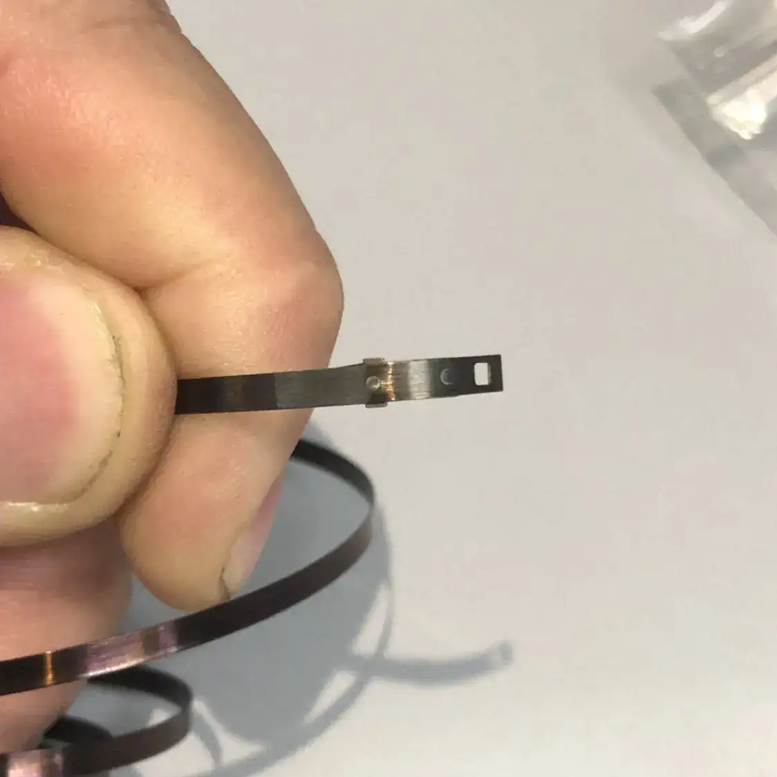

Está claro que es un 16s. Por lo que atisbo a ver la cola lleva los engarces en forma de T + orificio. Voy a mirar si tengo algún repuesto más pero creo que no. Tenía dos pero uno partió al ponerlo y el otro está en el reloj.
Necesito la medida el muelle y el diámetro interior del cubo

El reloj es Grade 478 y Model 15, talla efectivamente 16s,

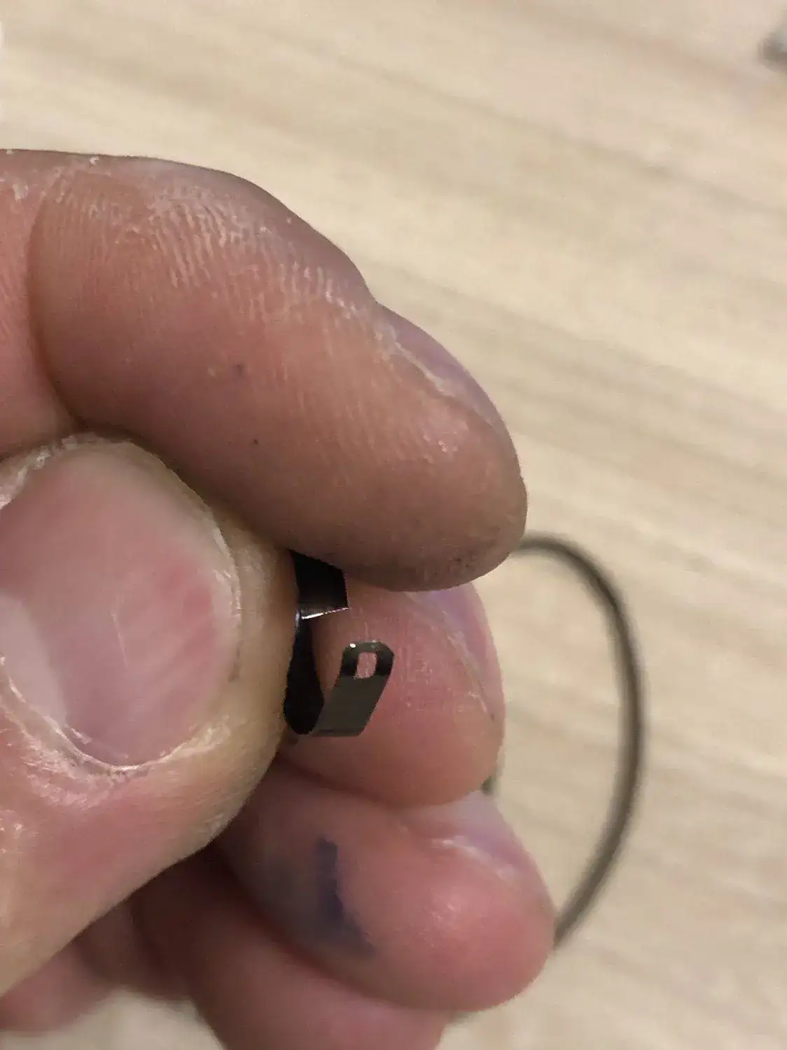

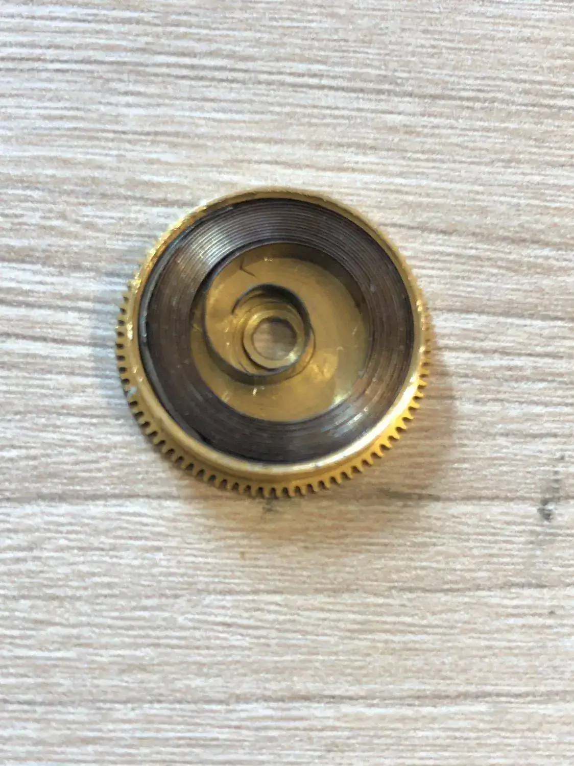

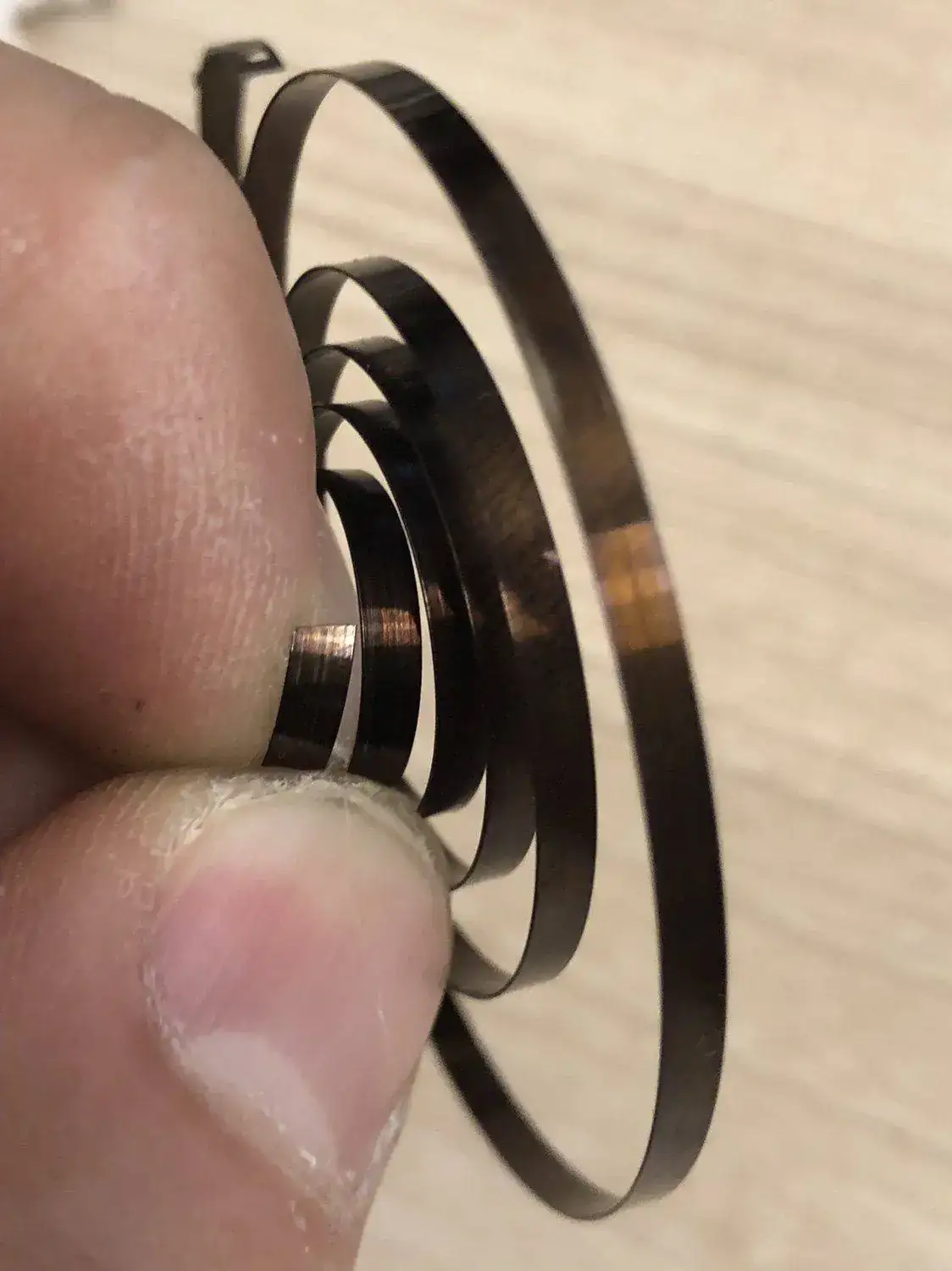

Yo esta tarde he estado en un taller de matriceria y no han sido capaces de hacer la muesca del diente porque es metal templado y se parte antes de dejarse agujearear....
Adjunto foto del final del muelle por si te sirve de guia y gracias por el interes mostrado.

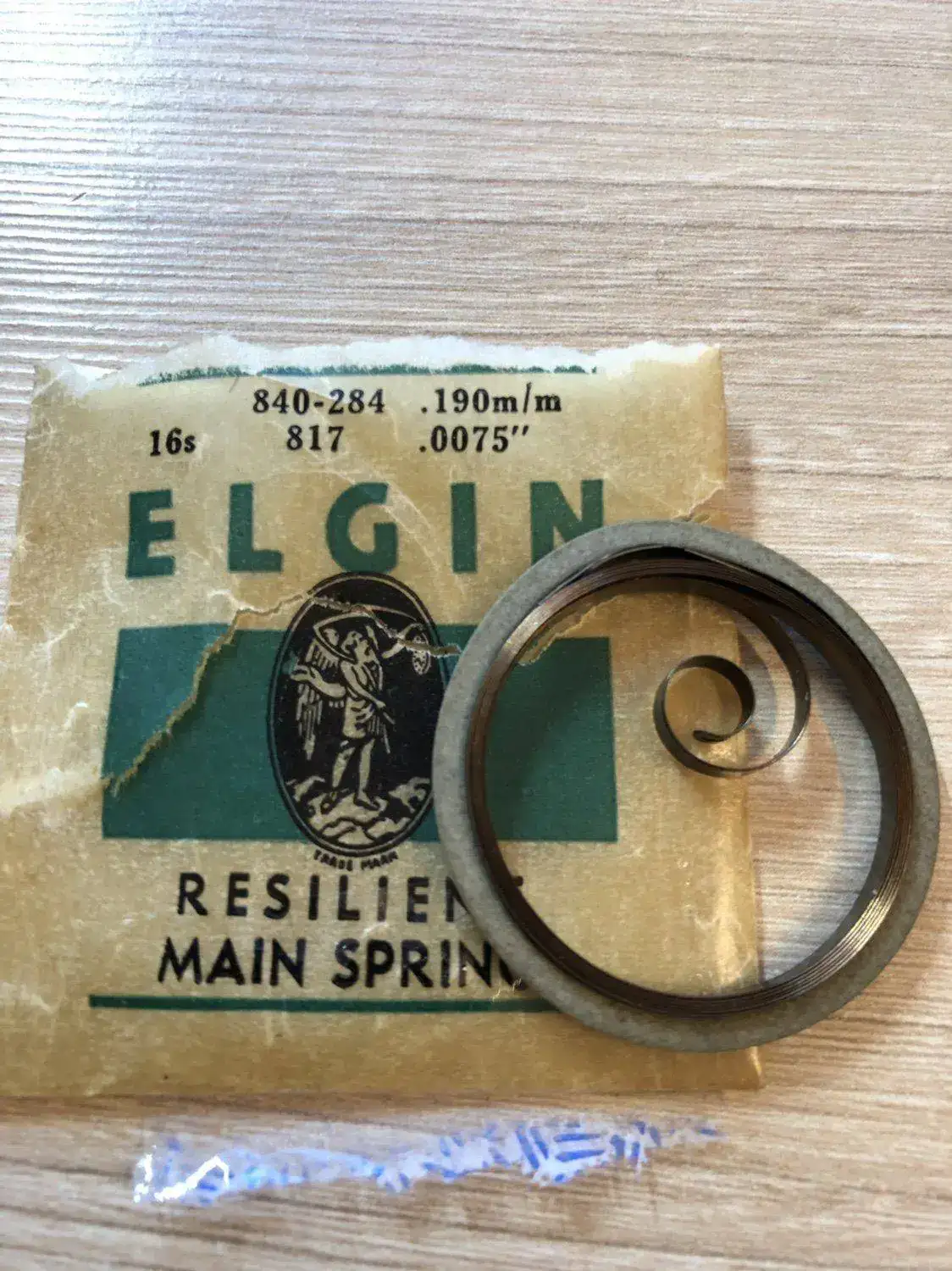

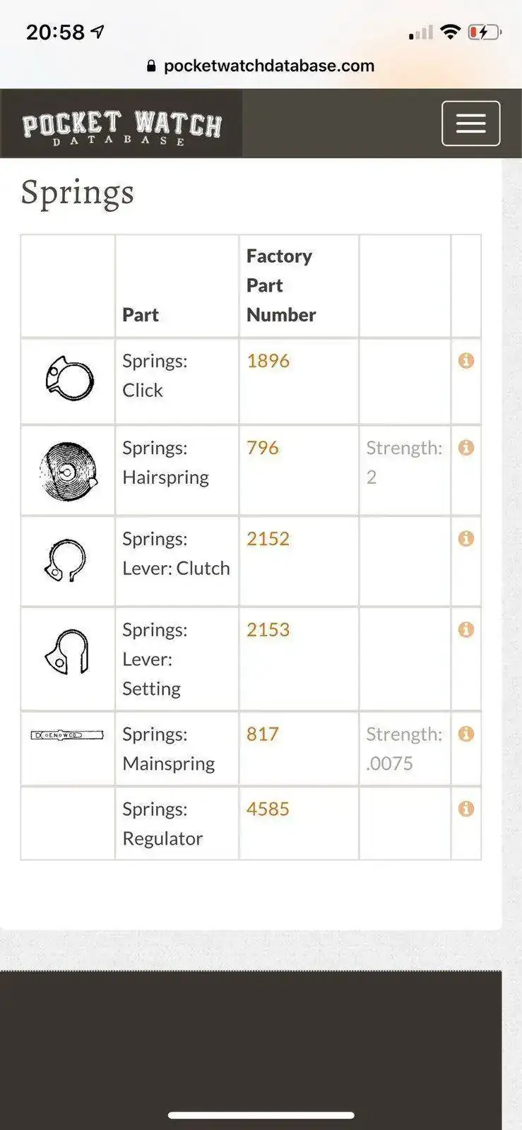

Gracias Miquel, con ese link llego hasta el factory part number, ello me deberia servir para buscar el recambio.

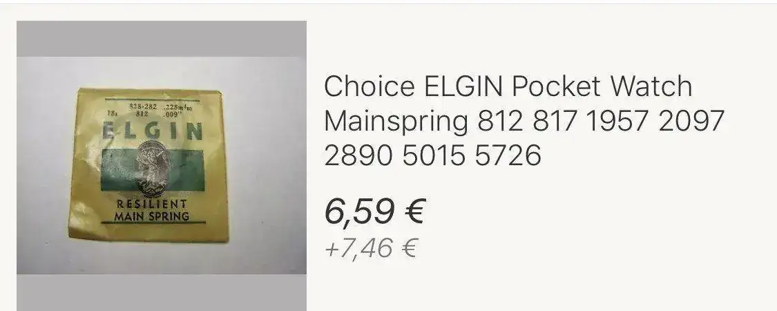

Y con esa referencia en la bahia encuentro esto
Creo que has dado en el clavo Miquel, lo pido y ya informaré si tengo exito para futuros foreros que busquen piezas concretas de estos bellos relojes.
Afortunadamente estos americanos lo tienen todo muy bien documentado.

Por desgracia ya no tengo de esa medida. Los que tengo tienen entre 2,60 y 2,65 de altura.
Avisarte con la compra de estos muelles. No es el primero que parte en cuanto que empiezas a dar cuerda. Comprar uno, con los gastos que tienen y que luego parta te deja una cara de tonto tremenda
Ya imagino Pedro, es un riesgo comprar recambios de relojes que tienen una pila de años y eso contando con que el recambio no esté usado y venga en buen estado...no me queda otra que arriesgar...

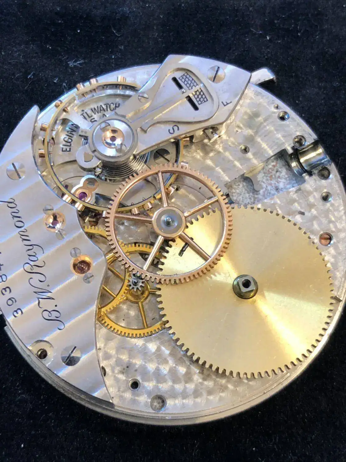

Ayer justamente abrí el buzón y en el interior estaba un sobre proveniente de Miami con mi repuesto.
Después de examinarlo pude comprobar que era identico al original
Asi que me puse manos a la obra con sumo cuidado y cariño a reparar mi Elgin B.W. Raymond herido.
Habia ya reparado algún muelle, sin estrapada y tenia mus dudas si podria lidiar con este, más grueso y dificil de manejar.
Tengo que reconocer que hay que hacer bastante fuerza con los dedos pero la maniobra es posible.
Una vez metido el muelle en el barrilete, me encomendé al santo patrón de los relojeros y monté el puente con paciencia...encarar la rueda segunda en su rubi no resulta sencillo y no se consigue a la primera, por fin ya todo montado, le di cuerda y el resultado es este. Averiguo como colgar un pequeño video y os lo muestro. Muchas gracias a todos los que con vuestro ofrecimiento y aportación me habéis ayudado.
La información obtenida en pocketwatchdatabase crucial.
