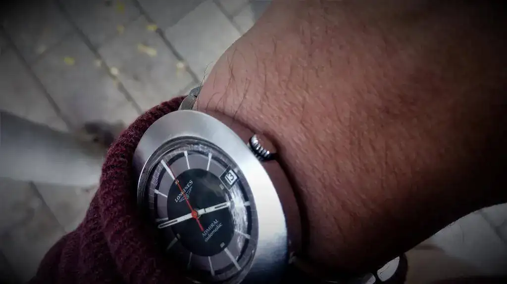

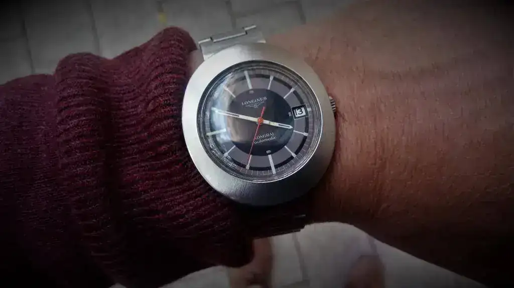

Bueno, vamos a ver el reloj en si
como podemos apreciar, es un reloj muy deportivo, pero bastante formal. El aspecto de la caja con un precioso matizado en "rayos de sol" hace que parezca más grande visualmente en la muñeca de lo que realmente es (40x44mm) con un brazalete de acero de 18mm. Es un reloj muy cómodo de llevar, liviano y bastante plano, más de lo que me esperaba (11mm).
Su corona está firmada y la caja es monobloque

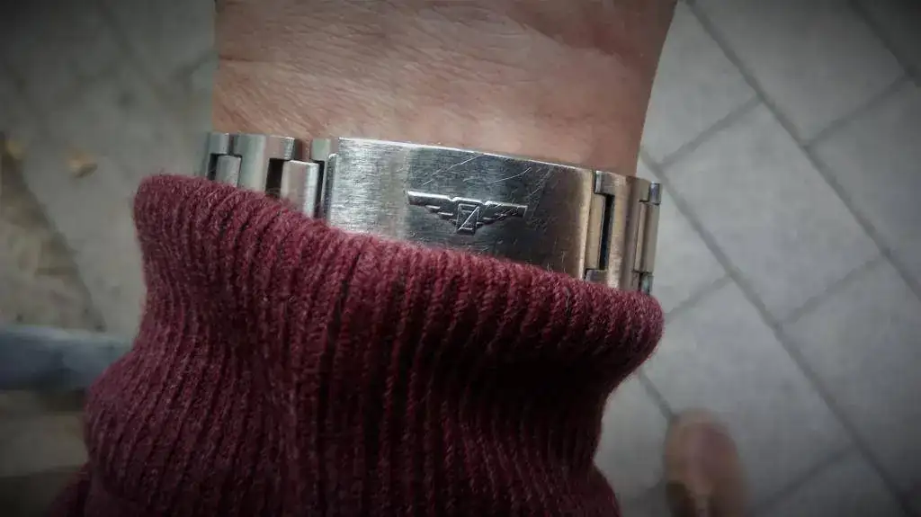

El brazalete viene firmado en el cierre con el emblema de Longines

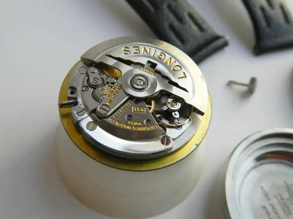

En su interior late el fantástico calibre 431 manufactura, Hight beat a 36000 alternancias. No estoy muy seguro, pero creo que Longines sacó este calibre para conmemorar su 100 aniversario de existencia en 1967 con el Ultra- Chron y sin duda a juzgar por la propaganda, era de los calibres mecánicos más precisos en su tiempo, 2,5s/ día

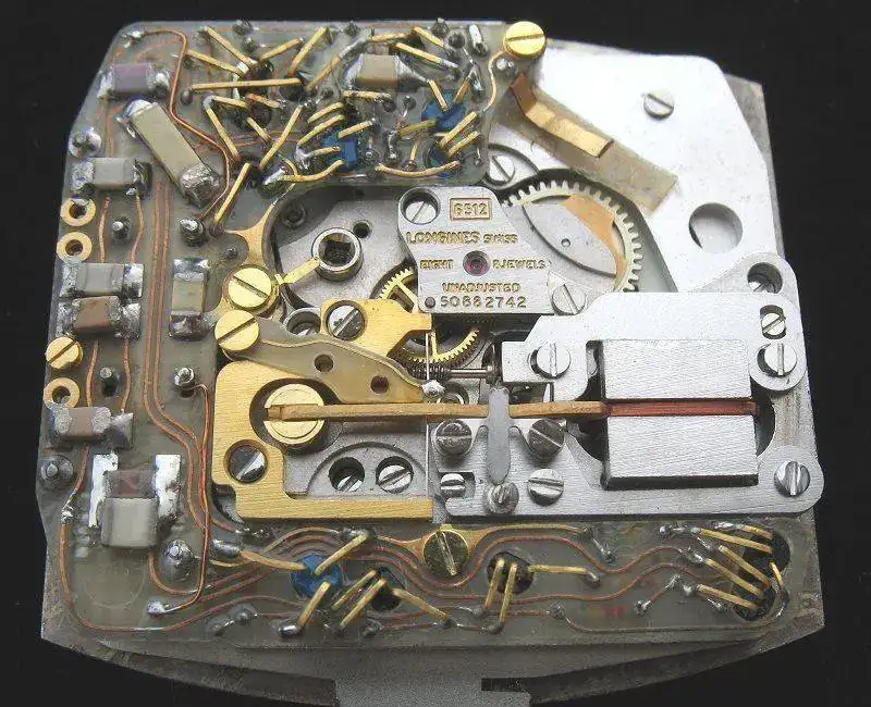

¿Fue una demostración de "poder", como el decir "vamos a hacer algo grande" en nuestro centenario como manufactura, la creación de este calibre mecánico ultra-preciso? o ¿qué se veían venir la competencia del reloj de cuarzo? Sin embargo longines apostó también muy fuerte con estos últimos, creando una verdadera maravilla tecnologica, con su calibre 6512 que ya he puesto en mi punto de mira (ya sabéis de mi pasión por este tipo de relojes), el "Ultra- Quartz"
https://electric-watches.co.uk/makers/longines/longines-ultra-quartz/
Longines-Advert-Olymics-Munich-1972-2.webp Longines-Ultra-Quartz-Gold-Cal-6512-Complete-1.webp

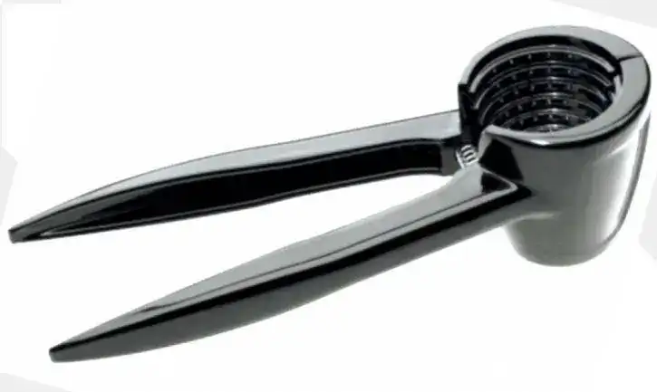

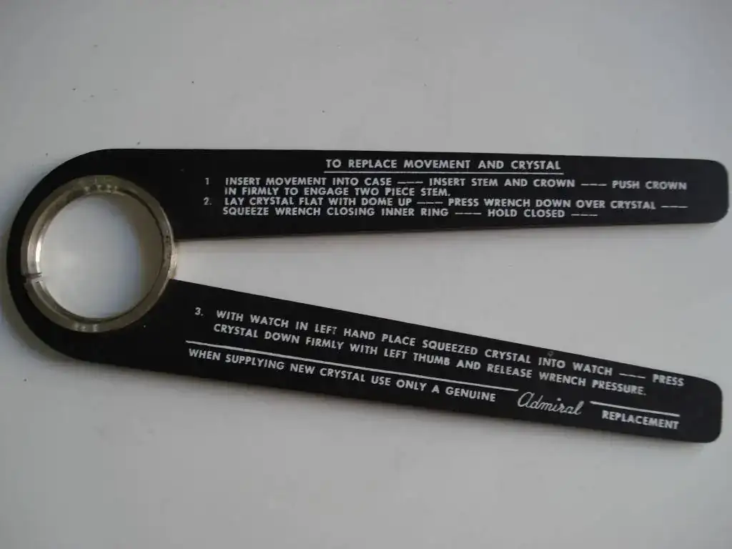

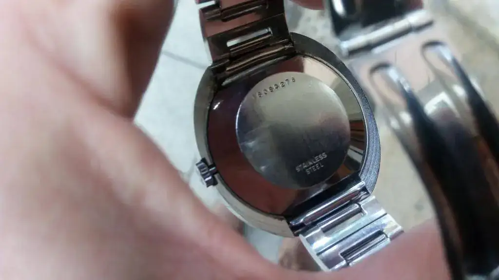

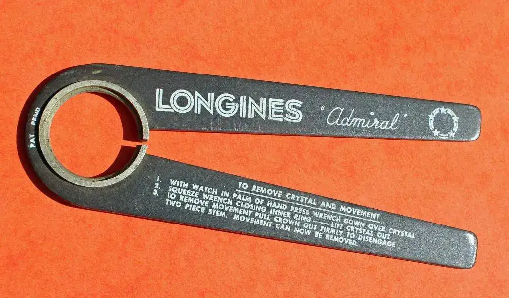

Volviendo a nuestro calibre, el 431, para verlo, al ser la caja monobloque, se necesita esta curiosa herramienta, que aunque la tuviese no tengo el conocimiento necesario para usar...

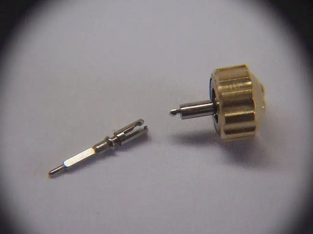

y su sistema de tija es muy curioso, "tija partida" si no voy equivocado... es decir, la última parte del espárrago, queda alojada en el calibre
El calibre 431, debido a su alto nº de alternancias, generaba más desgaste y más problemas de mantenimiento por lo que fue evolucionando a lo largo de los años que estuvo en producción, como podemos ver en esta tabla

El que lleva mi unidad es el 431 ya con 25 Jewels, donde se aprecia claramente el pequeño diámetro del volante

Las cajas monobloque me dan terror !!! y la herramienta para abrir y quitar el plexi parece un cascanueces... que miedito....

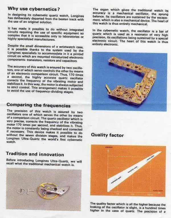

Me ha gustado lo de la publi " El primer reloj CIBERNETICO del mundo "...

No me atreveré yo a usarlo... :D si te fijas en el enlace, sale el boletín técnico del 6512 i el lenguaje que usan es apropiado en la época, realmente es una maravilla de calibre "cibernético"

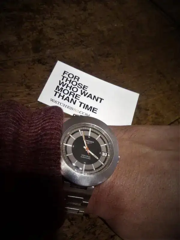

Ver el archivos adjunto 628949 Ver el archivos adjunto 628950

Excelente presentación del Longines Admiral y de su pariente quartziano.
Gracias por ello.

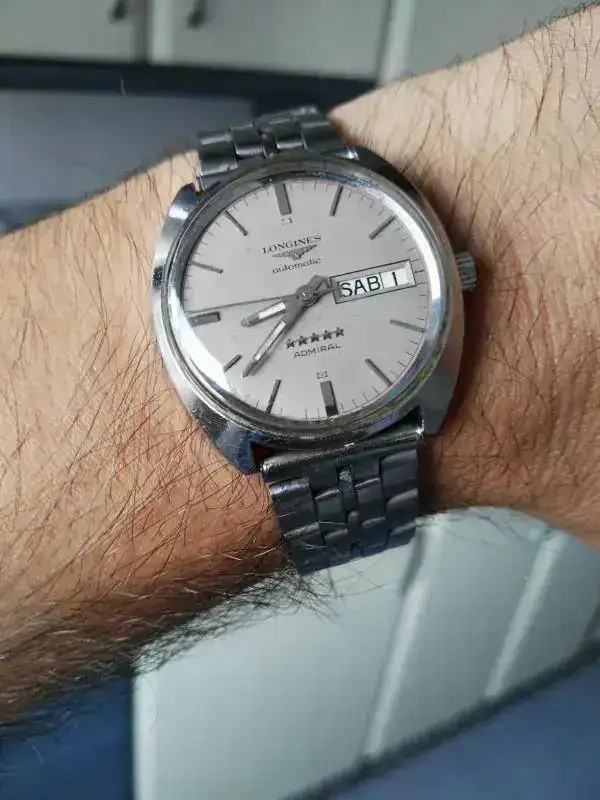

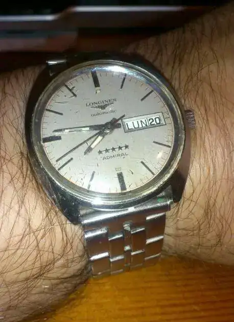

Como te de por Longines como te dio por los rusos..! :popcorn: jajaja. Magnífico hilo y precioso reloj :clap:. Tengo un Admiral pero ni idea del calibre que lleva, pero te aquí te lo dejo para acompañarte IMG_20180901_084018.webp.
Edito para dejar una foto algo mejor que la anterior.

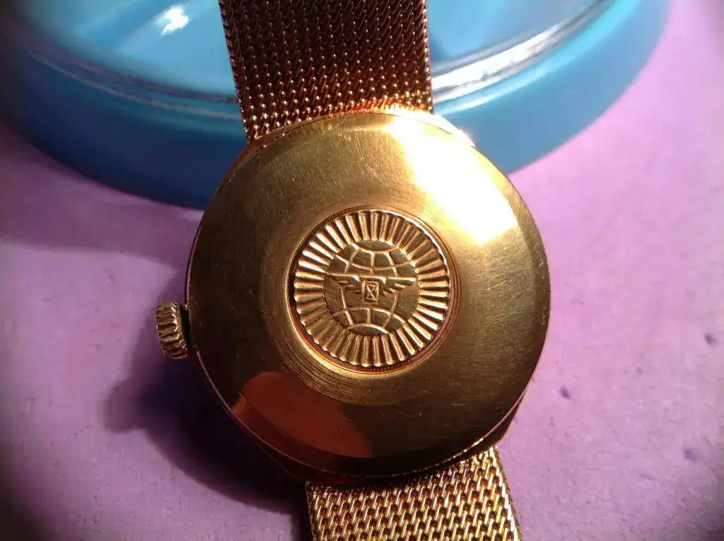

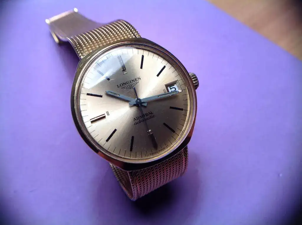

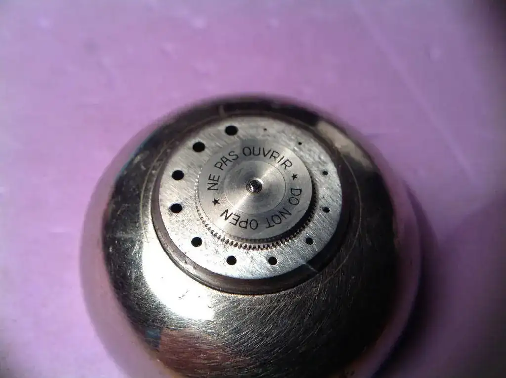

Miquel, casualidades de la vida, tengo en mis manos un Admiral, con el mismo calibre, que si no te importa, amplio tu hilo con alguna foto.

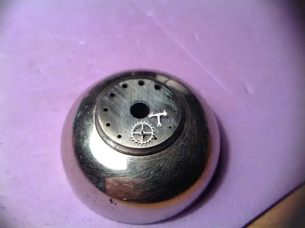

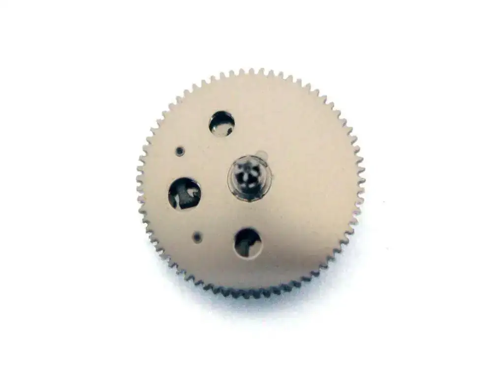

Dos de los culpables de la alta velocidad
A mi, cuando me lo dicen en dos idiomas, hago caso.....
Lo que molan las ruedas inversoras..

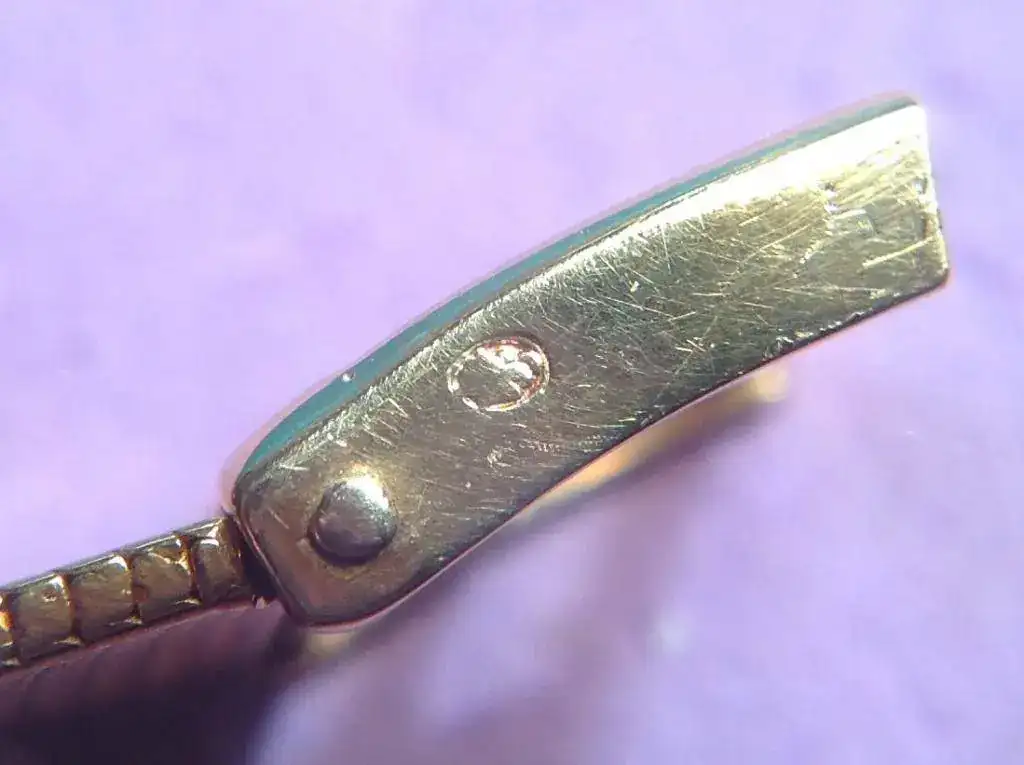

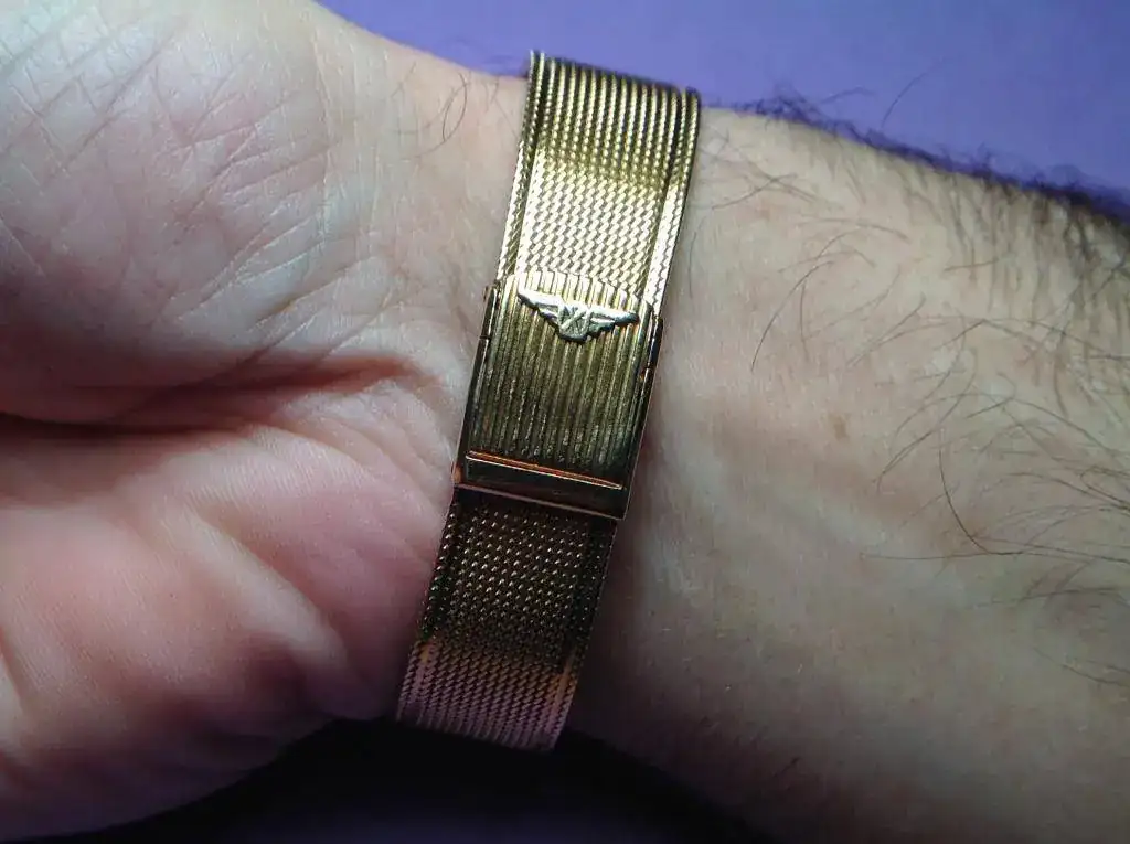

Tiene toda la pinta de ser todo oro, pero la única marca que puede dar una pista es esto...¿ que creéis?

Esa rueda con 21 dientes... :clap:
Este se abre por detrás, no? magnífico :clap:

Miquel, extraordinario tu reloj, y ponible, no como este tocho de oro. El calibre, un maquinón y un disfrute ver el barrido del segundero.

pues a mí me gusta ese tocho de oro, la verdad, referente a los soviéticos, pásate un piso más abajo, vas a disfrutar:ok:: Es increíble el movimiento que hay localizado allí y la experiencia y conocimiento de muchos compañeros

Por cierto, nosotros sí tenemos el "cascanueces", y la verdad es que viene con instrucciones muy completitas...
Si un día te animas, solo tienes que decirlo ;-)
