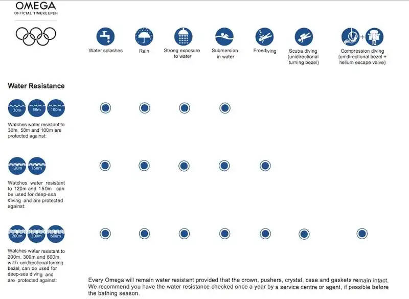

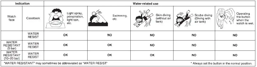

Dejo algunas tablas, que si bien son actuales,
pueden dar una idea general.
Seiko
Omega
Citizen
A partir de 1968-1970s, las inscripciones comienzan a cambiar de WaterProof a Water Resistant.
Reacciones: BIGBOY
