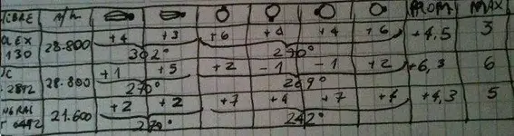

buen dia a todos , estoy por calcular el desvio diario de un reloj ,si entendi bien se prueba en cinco posiciónes : esfera arriba,esfera abajo,corona arriba,vertical con las 12 para abajo,corona arriba. Mi duda es si las diferencias se acumulan o no ,ejemplo : lo pongo a prueba a las 12 am,en 24hs lo veo y adelanto 5segundos ,en la otra posición adelanta mas 2sg. y ahora? tomo en cuenta 2seg. en la segunda posición o 7 por llevar en cuenta el acumulado por la primera medición ::bash::.

Hola,
las posiciones son seis.
Se toma la medición en cada posición, (y además la amplitud, que es un detalle a tener en cuenta)
se saca el promedio, (sumas todas, lo dividís en 6)
y también la variación máxima entre las lecturas más distantes,
la más alta y la más baja.
Coloco una tablita hecha con algunos resultados,
creo que queda bastante claro :
Alvaro
