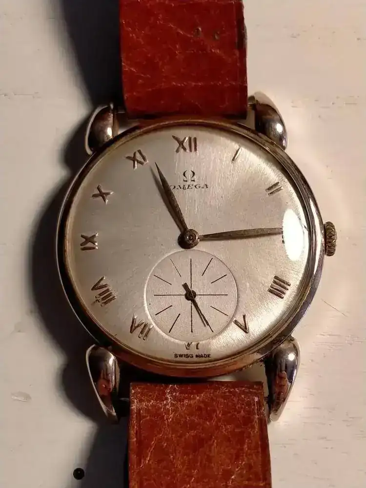

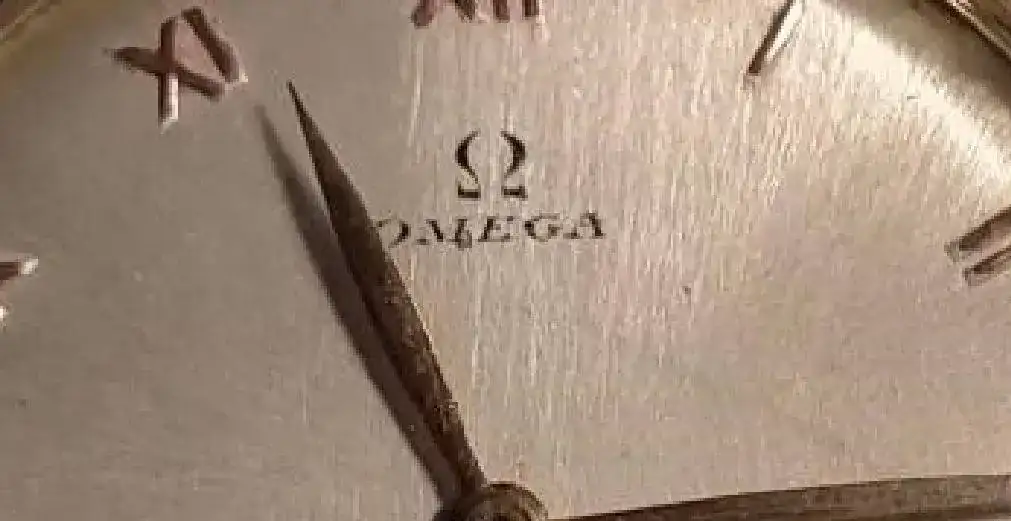

Muy buenas a todos. Me gustaria,si es posible ,saber año aprox. y movimiento que pueda llevar este Omega que ha llegado via herencia. La caja es oro de 18k. y funciona perfectamente. No me atrevo a abrir la tapa para ver las tripas pues no estoy muy hecho a estos que van a presión.
Sin verlo, puede llevar cualquier cosa...

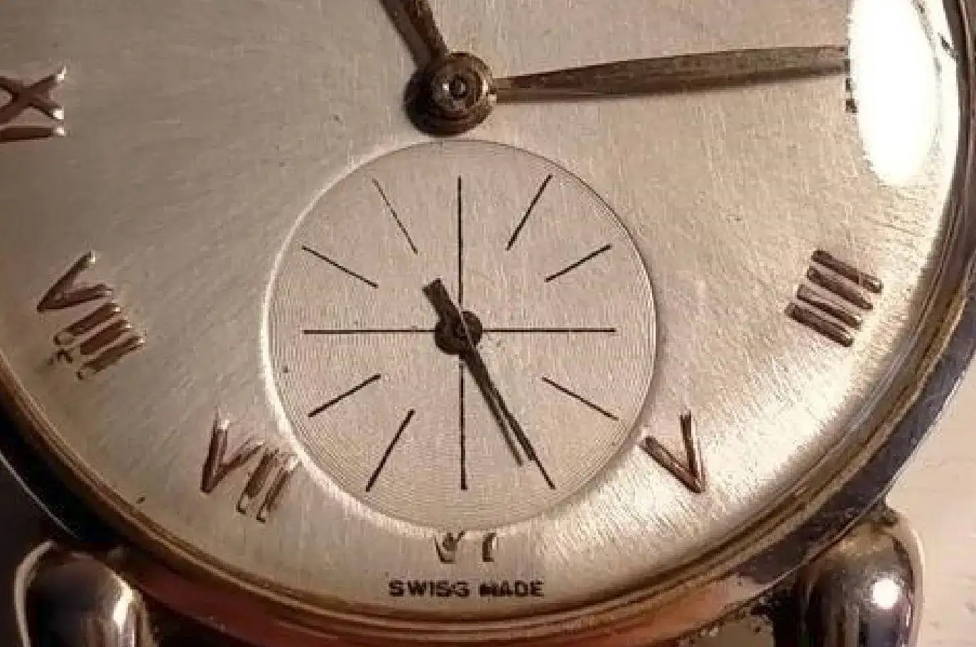

Me llama la atención la restauracion de la esfera al gusto...
Esa grafía de omega creo que es de los relojes de bolsillo
Y las líneas del segundero son un pelin artísticas.
Se nota un poco restos de pintura en los apliques sin quitar..
si lo abres podremos opinar más.
Bonita caja de Gold

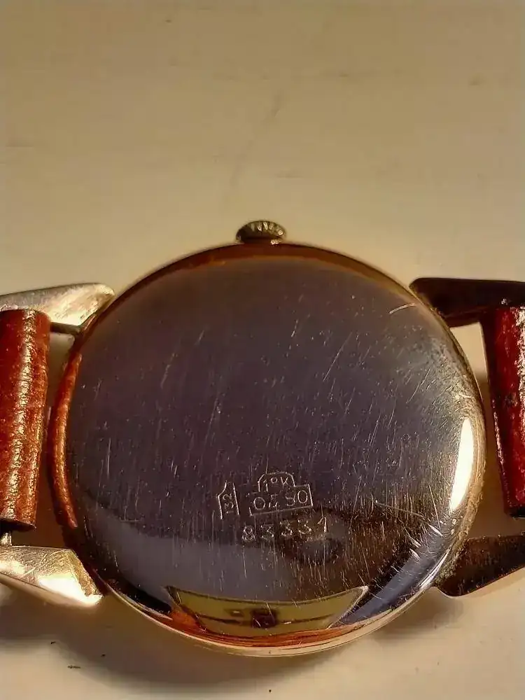

No me parece que la caja sea Omega, al menos yo todas las que he visto llevan la pureza dentro.
La caja no es Omega, la esfera está restaurada sin parecerse a ningún modelo, sin ver movimiento es dificil adivinar calibre.
precisamos ver su interior. Donde hay el nº 132, es una cabeza de martillo sin mango. Este nº nos dice que la caja fue hecha por
[TABLE="class: fineshaded"]
[TR]
[TD]132[/TD]
[TD]Eric Monnier[/TD]
[TD]La Chaux-de-Fonds[/TD]
[TD]21.07.1934[/TD]
[TD]10.03.1992[/TD]
[/TR]
[/TABLE]
Eric Monnier et Cie, Société Anonyme en liquidationinscrite le 31 août 1988Société anonymeradiée le 26 novembre 1997Ref. Firma1 Eric Monnier et Cie, Société Anonyme en liquidationSitz1 La Chaux-de-FondsAdresse1 rue Numa-Droz 128aDatum Statuten1 26.08.1988 20.12.1989 (nouv. stat.)Zweck, Bemerkungen1 But:fabrication et commercialisation de produits horlogers, notamment de boîtes de montres or et argent et de gravureshorlogères

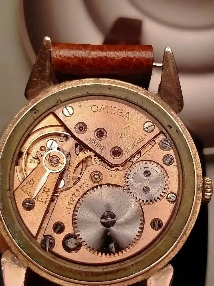

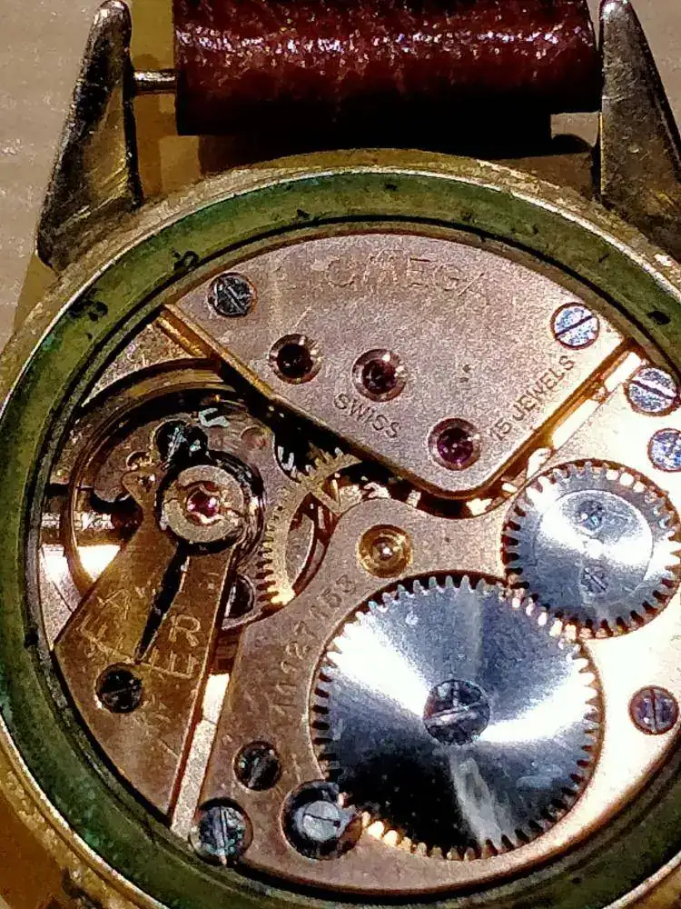

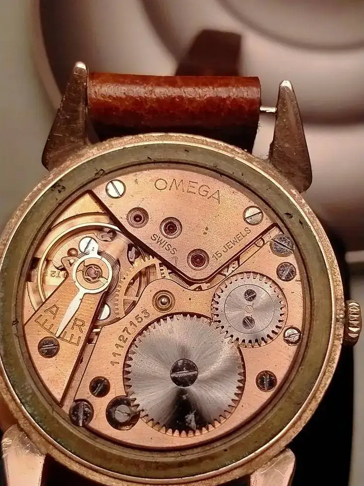

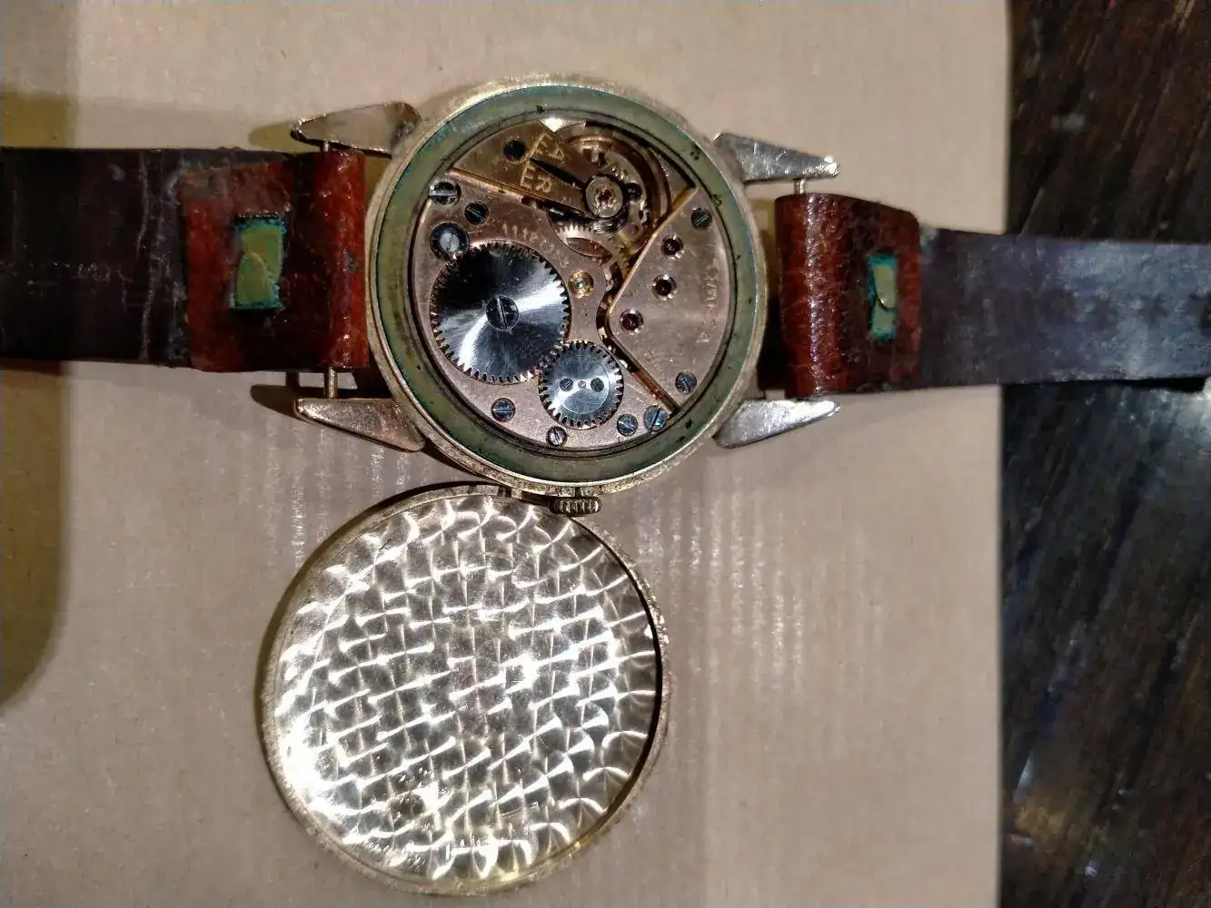

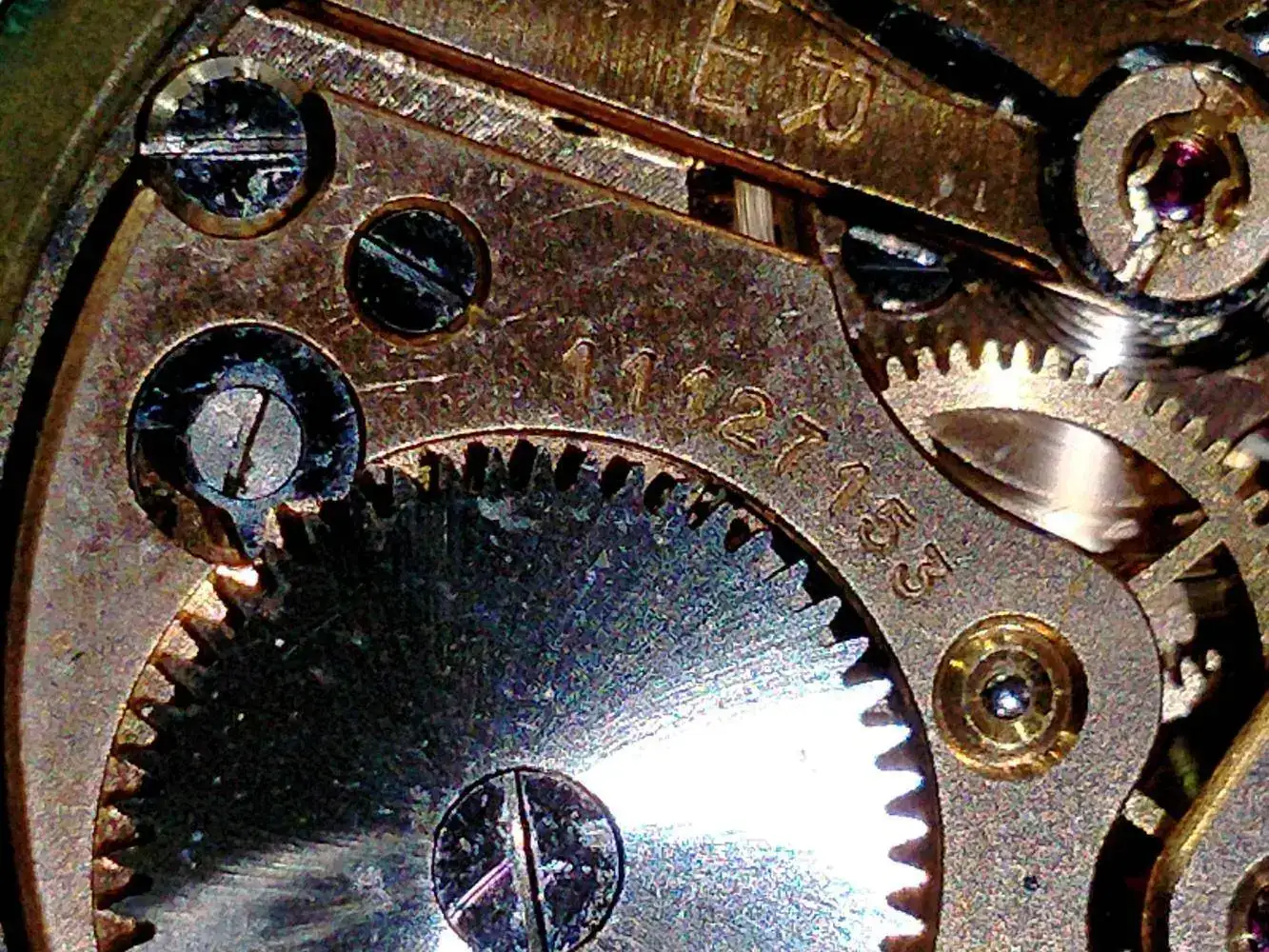

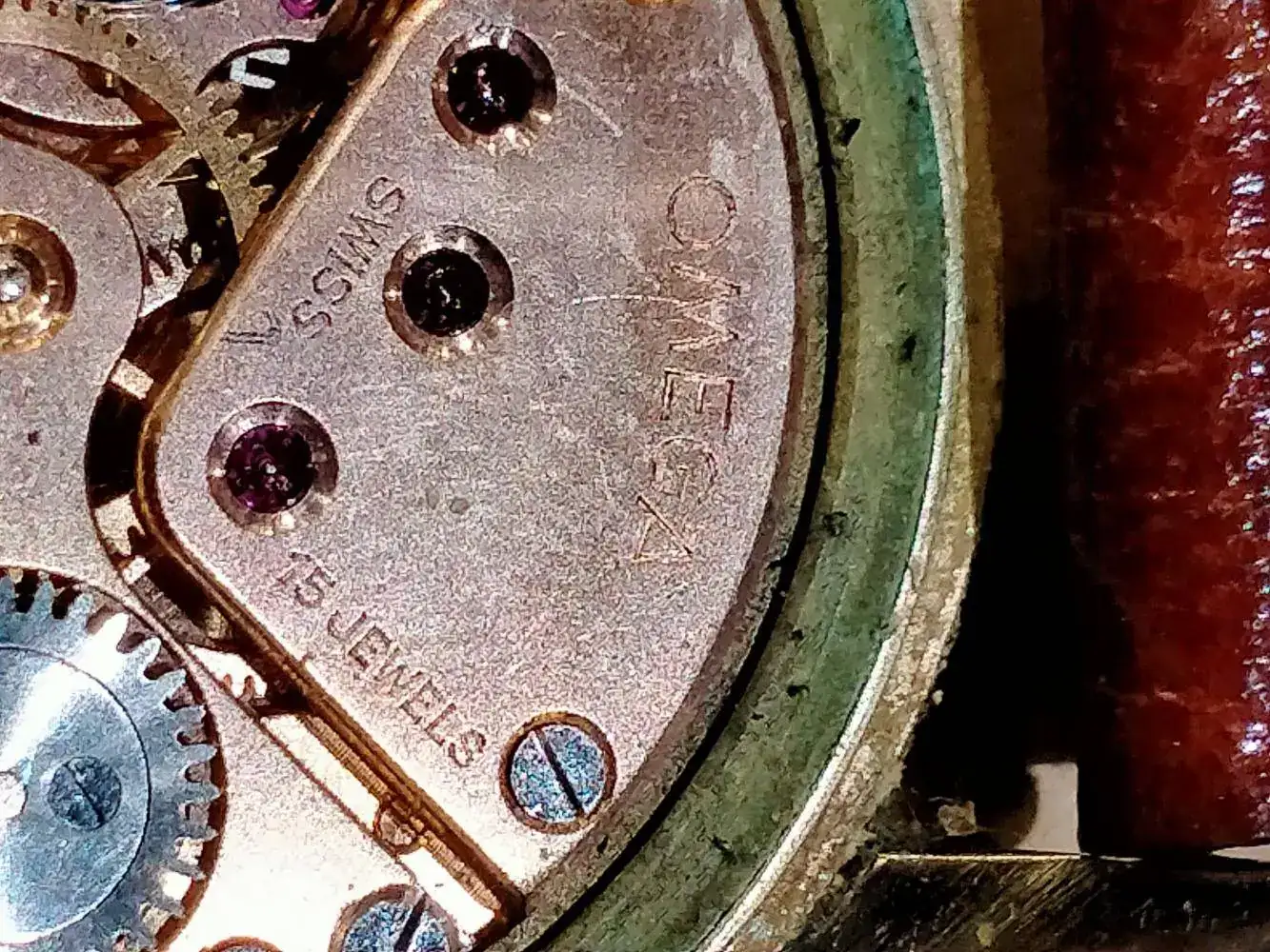

Ahí van unas fotos.
IMG20201014124718.webpIMG20201014124737.webpIMG20201014124745.webpIMG20201014124846.webp
Buen día "Canta"; el calibre 30t2 lo lleva debajo del volante y por eso no se ve.
Un fuerte abrazo. Los leo todos los días mientra mi compu funciona!!!
Luis desde Argentina
Siempre alegra leer al querido y añorado Maestro.
En la última foto se ve el T2.
Abrazos y besos para Vd y Betty.

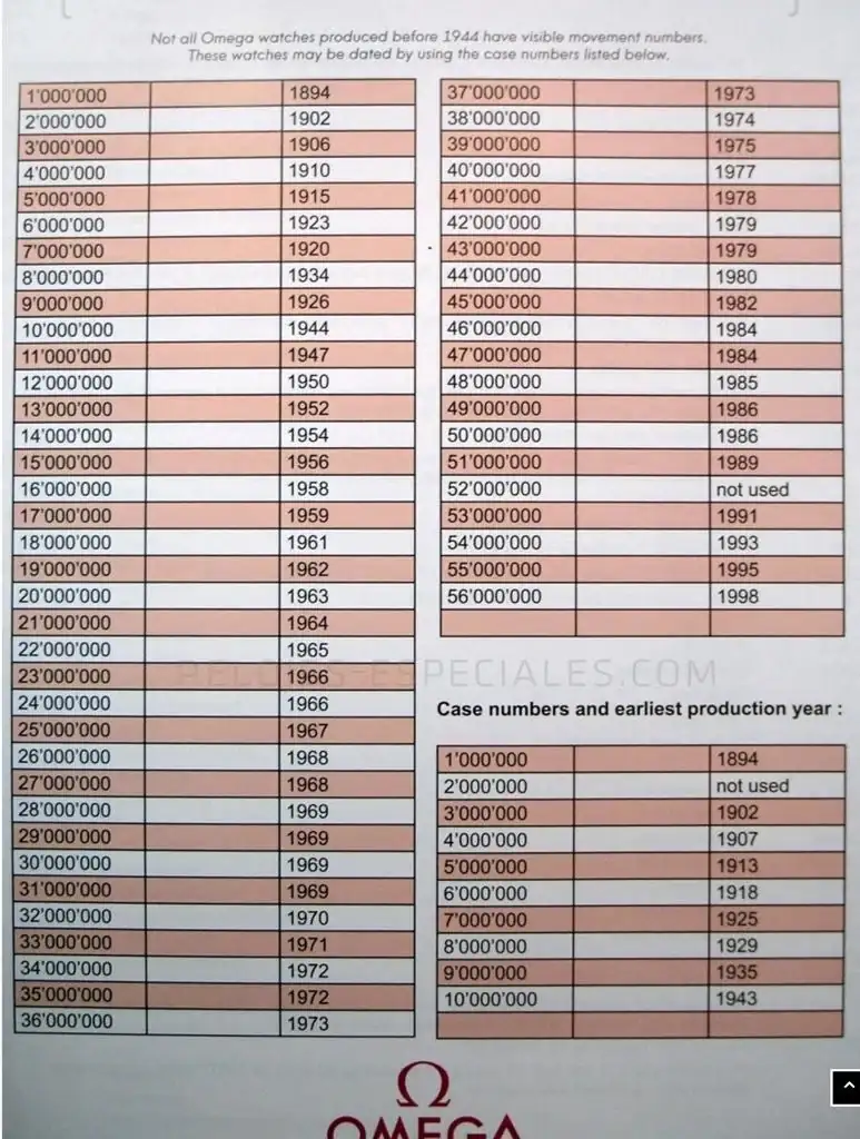

Relación número de serie / año fabricación
Esa lista tiene errores, en 1948 Omega celebró su centenario, lanzando el modelo Centenario con movimiento 106xxxxx...
Ese es un dato de referencia más fiable.
