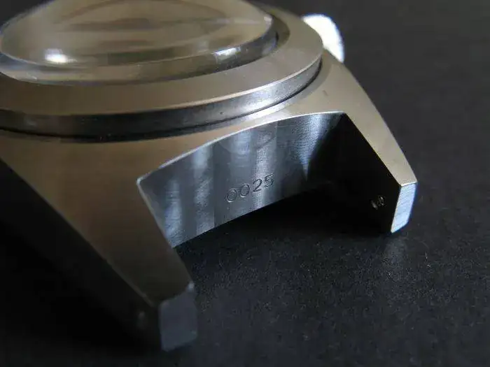

Yo tengo otra pregunta...el ansiaviva me corroe.
¿Como va el tema del zafiro abombado? ¿Va a se muy abombado (espero que si)?
Se espera algo así? (Foto tomada de la página de Germano&Walter, reloj que, como El Buzo, me tiene obsesionado y que, de no ser por el precio, ya estaría en mi muñeca)

Podemos hacer conjeturas y:
pensamos que el operario de CAD de allá, está rehaciendo sus planos para que sean como los nuestros, él debe de comprobar cada cambio para que sea factible la fabricación del reloj tal y como lo queremos
Cuando nos lleguen los planos versión 2, Sponsor y ttravesa verificarán que está según nuestras especificaciones, y se dará el OK para que nos hagan el prototipo
Recibiremos el proto, y si todo está correcto, se dará luz verde a la producción.
Si el prototipo no cumple especificaciones, habrá que rehacer planos, pasarlos a fábrica, allí los coregirían, los devolverían, les daría mos el Ok, y así hastaaaaaaaaaaaaaa.... :yawn:

ese reloj tiene un cristal con unas paredes verticales que sobresalen del bisel, ( ideal para pegarle porrazos en todos los sítios, y que salten lentejas de cristal a punta de pala ), luego tiene una concavidad X.
el nuestro no sube verticalmente y sobrepasa el bisel, sino, que la curva del cristal, ( X , ttravesa tiene la cota), nace por debajo del bisel y supera en altura al bisel en el punto central del reloj
esa és una de las cositas a examinar en el proto
Creo que Osobelix lo ha explicado... vamos a decir lo mismo con otras palabras.
El cristal será abombado. ¿cuanto? pues es uno de los temas pendientes. Como es normal el fabricante preferiría un cristal plano... y nosotros queremos una cristalón del carajo, así que estamos viendo como queda la cosa. Para que os hagáis una idea, en estos momentos el cristal tiene 5mm de grosor en el centro 8o (ya lo se... el Sea Dweller la tiene de 8mm... pero la nuestra es juguetona :) )
El tema de tener el cristal sobre-salido como el de la foto que has posteado, es bonito pero delicado... El Buzo hace justo lo contrario, el cristal está "empotrado", o sea la curvatura sale por debajo del biser rotativo. Esto lo tiene algún relojucho de tras al cuarto... por ejemplo el Seiko Marinemaster :worshippy:
