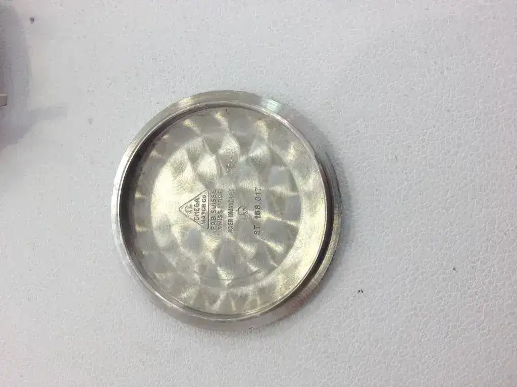

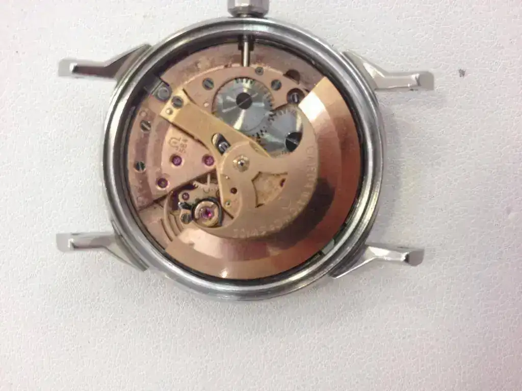

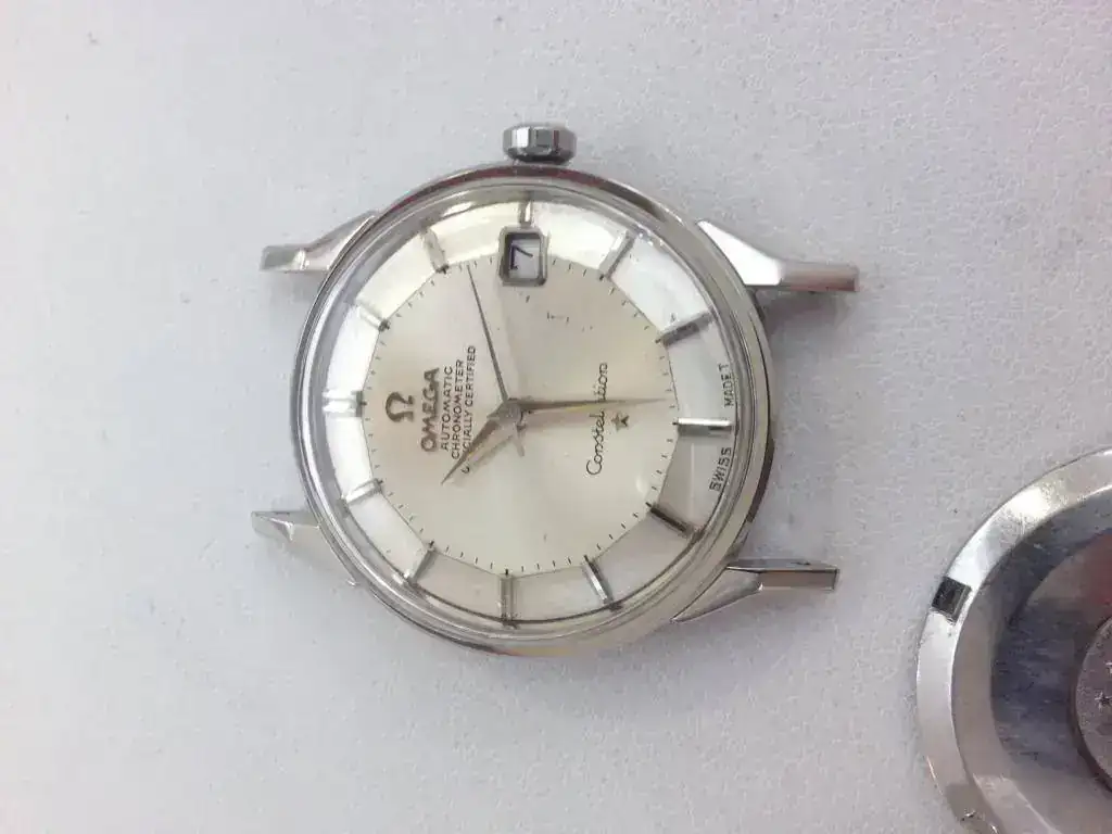

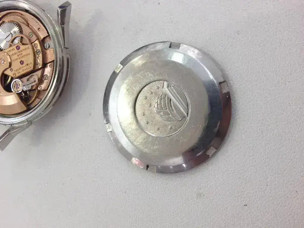

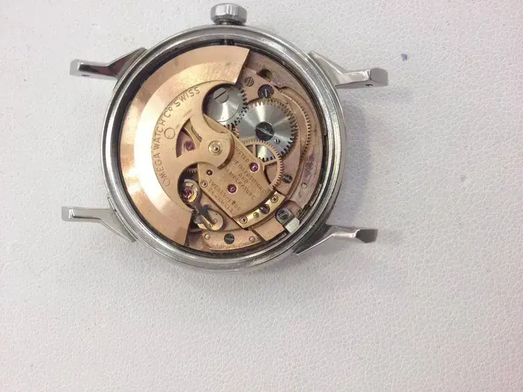

Hola, buenos días. Quería preguntaros sobre un reloj. Es un omega cal 564 que encontré en la caja fuerte, debe llevar ahí unos 20 o 25 años, el sobre de compostura está hasta borrado. Por lo que he podido deducir se le perdió la tapa y tiene un fallo en el cambio de día, en su día se intentó buscar solución sin conseguirse por lo que se quedó durmiendo el sueño de los justos hasta hace unos meses que me decidí a poner orden. Como no se que numero de tapa tiene que llevar ni si es fácil de conseguir se lo di a mi relojero que le cambió el plexi, le puso una corona lisa y me dio la tapa que aparece en las fotos que rosca perfectamente pero que dudo que sea la que va con el modelo.
A lo que voy, alguien me puede decir de que año es el reloj, donde conseguir un plexi original, creo que tienen el símbolo de omega en el centro, y que ya puestos decirme qué referencia de tapa le correspondería.
Eso es todo....por ahora ;-).
Gracias de antemano.
La tapa lleva el observatorio, es la que corresponde a un constellation......poco más te puedo decir
Hola SantiZ. Si buscas en la base de datos vintage de Omega encontrarás un modelo muy similiar al tuyo, con la referencia de caja 168.0025. Te dejo el enlace:
OMEGA Watches: Vintage Watches Database
Por el modelo de máquina estimo que será de los años 60, y a este modelo le suelen llamar "Pie Pan" debido a la forma de la esfera similar a un molde para hacer flanes o tartas. :D
Seguro que los expertos podrán decirte más datos. Un saludo.
Muchas gracias, buscaré alguna tapa por ebay con la ref. que me comentas. Mi relojero me dijo lo del modelo pie pan y que la tapa que me dio era de otro modelo de constellation posterior al mío ya que, por lo visto, la cúpula en el mío no lleva ladrillos y en esta si.
De todos modos si alguien sabe algo mas y me puede dar un poco de luz lo agradeceria :).
Vaya vaya joyita que tienes compañero..:drool:......si lo ve uno que me se yo (que no voy a nombrar).....:whist::......bueno que la que le deberia corresponder es o bien la ST 168.0005 o la ST 168.0010, pues la que tu tienes correponde a una caja tipo "C"....mira en la base de datos que te ha puesto el compañero Drazero1. Por cierto que la que te indica este compañero es caja "unishell" por lo que no lleva tapa trasera, se abre por delante, y creo no puede ser en este caso.
Sea un Pie Pan o no, está fantástico...
lindo ,y por cima un 564, que lo disfrutes con salud.
La tapa de ref. 168.017 corresponde a un verdadero Constellation,
pero de caja redonda o tipo "C".
Me gustaría ver una foto del costado de la caja.
La ref. que puede ser la que corresponde, es 168.005
Alvaro
Alvaro

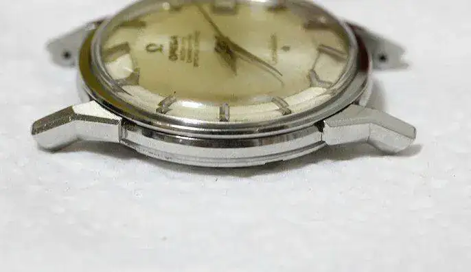

Ya tengo el reloj con el calendario arreglado. Te pongo foto del costado.
un saludo.

Todos esos rebajes bien marcados en caja, y rebatidos en bisel
son propios de las cajas suizas. :)
Los chinos carecen de éstos, y algunos detalles también por debajo de las "asas de lira"
O sea, en definitiva,
que la caja parece suiza y la tapa también.
Aunque ésta última no corresponde a este modelo,
sino a uno de caja "C" de acero, con movimiento 751.
Alvaro
Precioso pie-pan. Disfrútalo, y si (sin prisa) encuentras una tapa 168.005 se la cambias. Si no, puesto no se nota. Total, tú eres el único que sabe el reloj que lleva.
