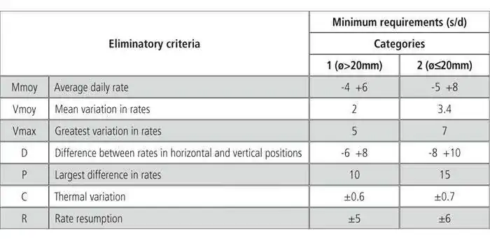

Aunque la definición lo resume, todavía es necesario explicar las cosas un poco más. Vamos a empezar con la famosa «Norma ISO3159» que los gestores del COSC respetuosamente llaman - pero con una leve sonrisa - «la Biblia» del cronómetro. Entre las otras especificaciones dictadas por esta norma (la cual está sujeta a derechos de autor y por lo tanto no puede ser reproducida en detalle), los principios fundamentales se basan en ciertos criterios de calificación que se deben cumplir para lograr la certificación. La tabla inferior las resume.
Columnas : Criterios de eliminación; Requisitos mínimos; Categorías. Filas: Promedio del índice de variación diaria; Indice medio de variación; Indice mayor de variación; Diferencia entre los índices de variación en posición horizontal y vertical; Diferencia mayor entre los índices de variación; Indice de variación térmica; Indice de reanudación.
Según indica este artículo, del cual adjunto una parte, para obtener el certificado COSC, se miden las desviaciones medias diarias, no semanales, ni mensuales, ni anuales. Eso es lo que indica la norma.Por lo tanto desviaciones semanales o mensuales, no son válidas, al menos es lo que yo entiendo de la lectura.
