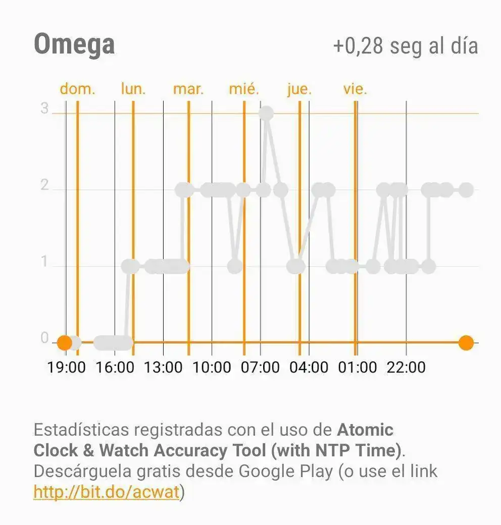

El caso es que durante los 7 días que lo he estado probando, los 3 primeros se ha recargado 2 veces al día y los 4 últimos 1 sola vez por la mañana a tope de carga siempre. He comprobado que con 2 cargas se adelanta un poco más pero es más constante y si lo recargo una sola vez al día parece que es más variable pero más preciso, adelantando un poco. Adjunto una captura de pantalla de los datos. El caso es que en 7 días ha adelantado solo 2 segundos, y pienso que si lo hubiera cargado solo una vez desde el primer día sería incluso menos.
