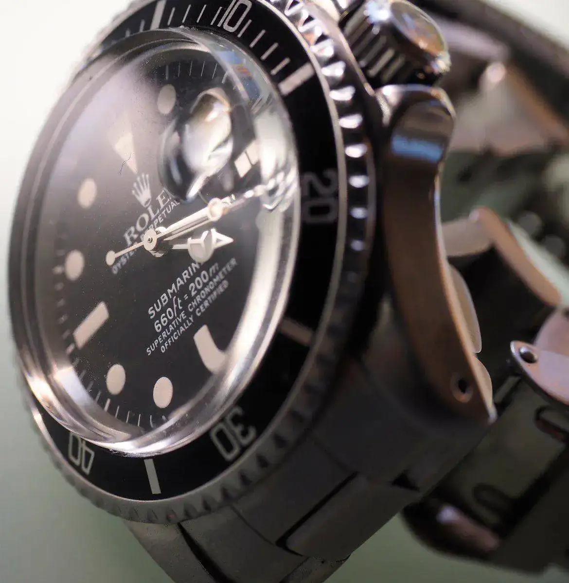

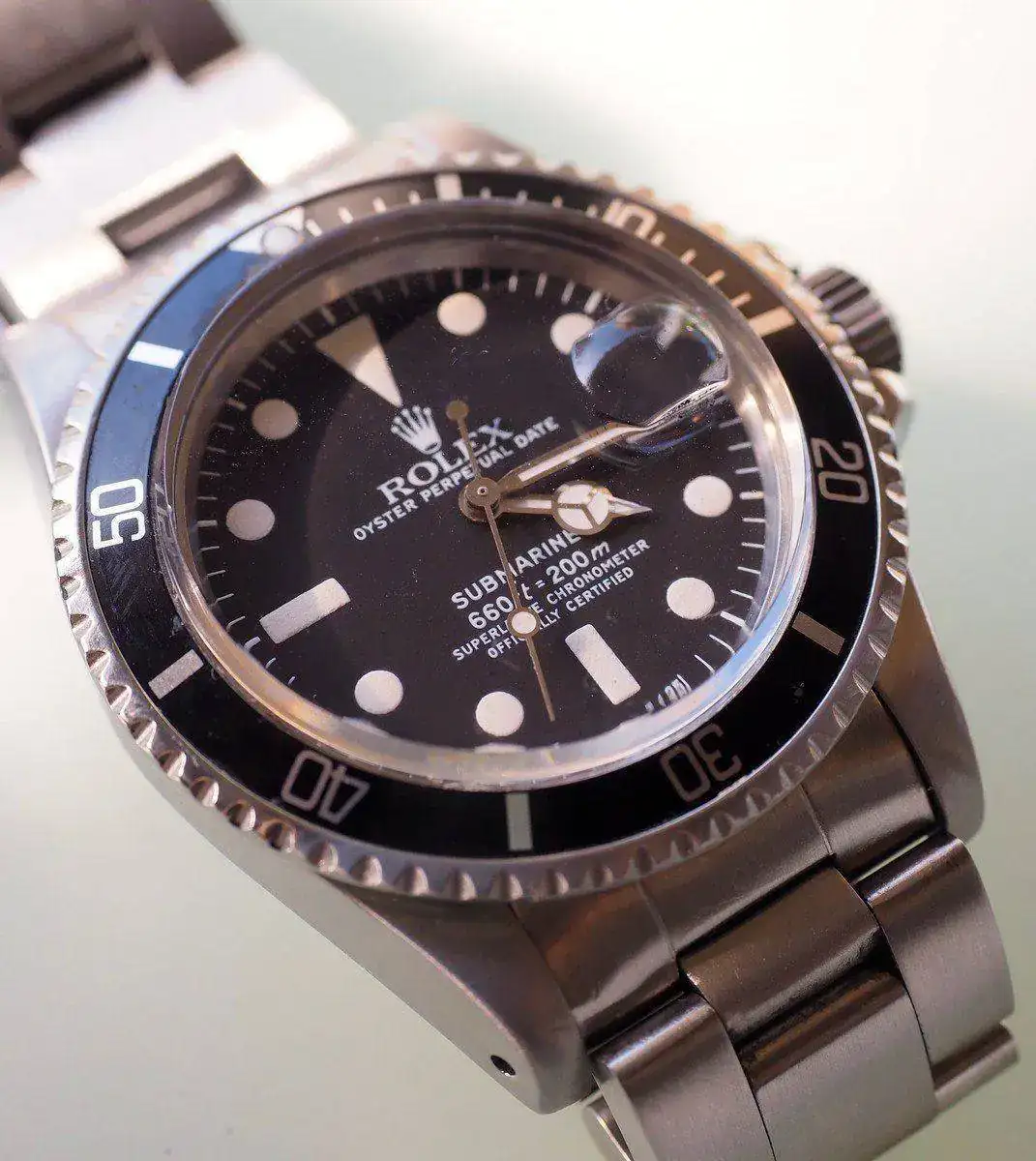

Hola a todos. Quiero dejar mi 1680 en óptimo estado y le voy a hacer una revisión en CO, con lo que además le doy carta de autenticidad y dos años de garantía oficial. Luego veremos si lo vendo, lo cambio o lo disfruto.
Es de 1977 con un movimiento 1575 ó 1570.
Alguien sabría decirme el precio de la revisión? Tengo entendido que al ser un movimiento antiguo vale más y debe de rondar los 600€.
Gracias a los entendidos. Me parece que Alextecnics puso un post sobre esto pero no puedo abrir la imagen.

Pues no entiendo el motivo de casi duplicar el precio de una revisión de un 16610...

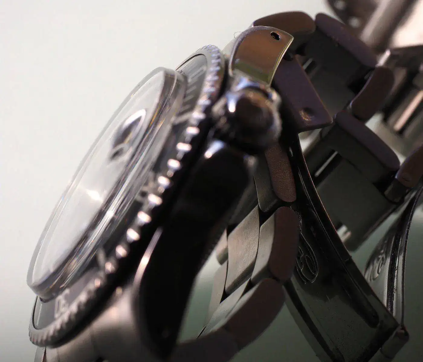

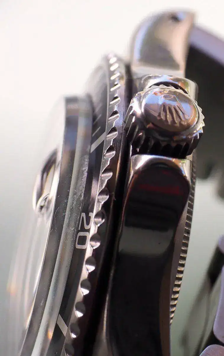

Yo no me gastaría 600€ para tener un documento, un buen relojero te hace la revisión completa por menos de la mitad, pero si es tú gusto , por supuesto lo respeto, únicamente te comento que si tú unidad no ha tenido ninguna revisión anterior, debería llevar todavía la corona 702 twin lock , si es así, diles que no te la cambien para que esté lo más original posible, porqué es lo primero que te van a cambiar en una revisión, corona y tubo de corona.
Pide que no te cambien esfera/agujas/aro bisel y te recomendaría no pulirlo
Exacto Rafa, cualquier relojero bueno, que no cambiapilas, te hace la revisión por 200 euros, si lo que tiene el reloj es lo "normal".
Pagar más de 400 euros por una tarjeta, aunque tenga 2 años de garantía(que no los va a necesitar), lo veo un disparate, pero esa es mi opinión que comparto contigo.
Lo llevo a diagnosticar porque en alguna ocasión el reloj se ha parado por la noche. Luego funciona perfectamente, no adelanta ni se atrasa, pero a veces al cabo de los días se vuelve a parar por la noche. Es por lo que estoy pensando en la revisión del CO. ahora bien , si realmente y por 200€ me lo ponen en forma...Sólo faltaría saber dónde.
Y muchas gracias por vuestros consejos, obviamente agujas, bisel... ni tocarlos. Lo de la corona te lo agradezco.
Ahora sólo falta saber si le hace falta revisión (si hiciera falta cambiar masa oscilante, ruedas de carga o como se llamen también un relojero me pondría las originales??)

Ojo, que no aceptar el cambio de determinadas fornituras de caja conlleva la pérdida de la garantía oficial, o creis que un tubo y una corona o cristal plex con 15 o 20 aňos se puede garantizar de por vida en tema de hermeticidad, hay que saber lo que se pide cuando dices que no quieres que se te cambie ni tubo ni corona.
Sl2
Sl2
Por supuesto, pero yo entiendo ese reloj en concreto para disfrutarlo, no para meterme en el agua con él, para eso ya tengo otros y para mí el concepto de vintage , es mantener toda la originalidad posible.
Sí lo que buscas es una tarjeta de garantía, es con las condiciones de Rolex y no con las tuyas propias, si no aceptas sus condiciones no te dan la tarjeta de garantía, o te la dan firmando que aceptas determinadas restricciones.
