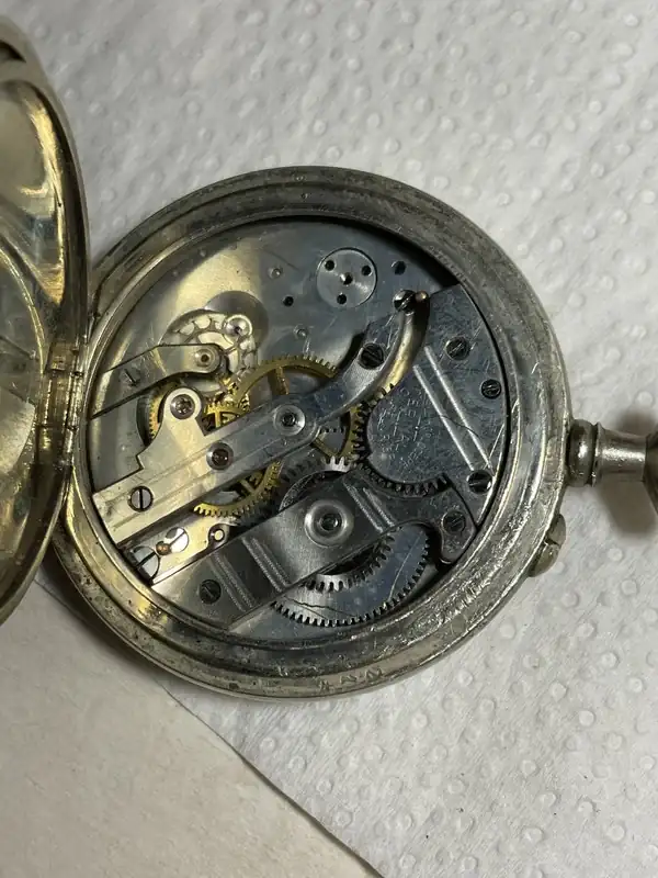

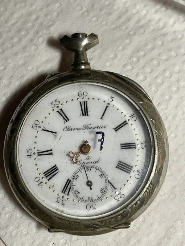

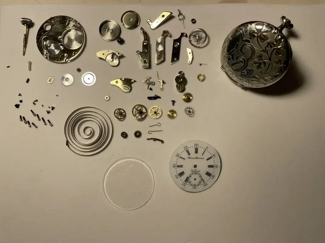

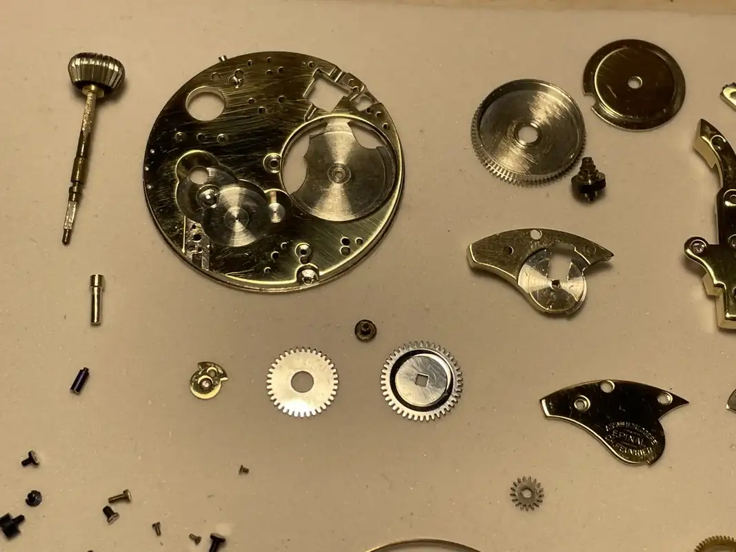

Buenas tardes,

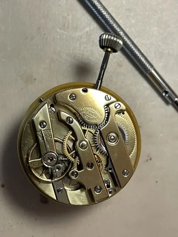

Quería mostraros la nueva práctica que he realizado en el reloj del tema.
Se trata de un reloj con escape de cilindro, no funciona al tener el eje de volante roto.
La adquisición fue un lote, casi comprado a peso, comprado para poder seguir con mi aprendizaje.
Entiendo que habrá quien me critique por modificarlos y no respetar su originalidad, pero la forma de aprender es haciendo y no se otra forma si no es con relojes desechados por otros.
Empecemos con cómo llegó a casa.
Sucio, sin manos ni anilla.

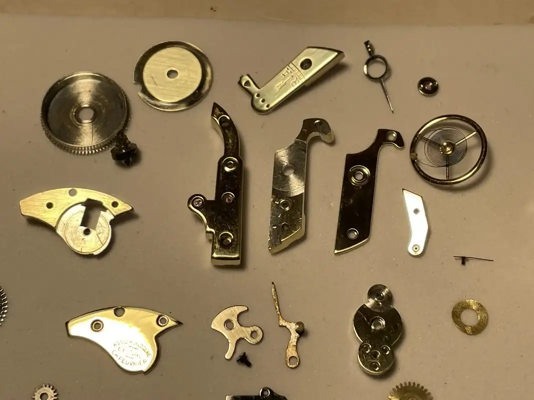

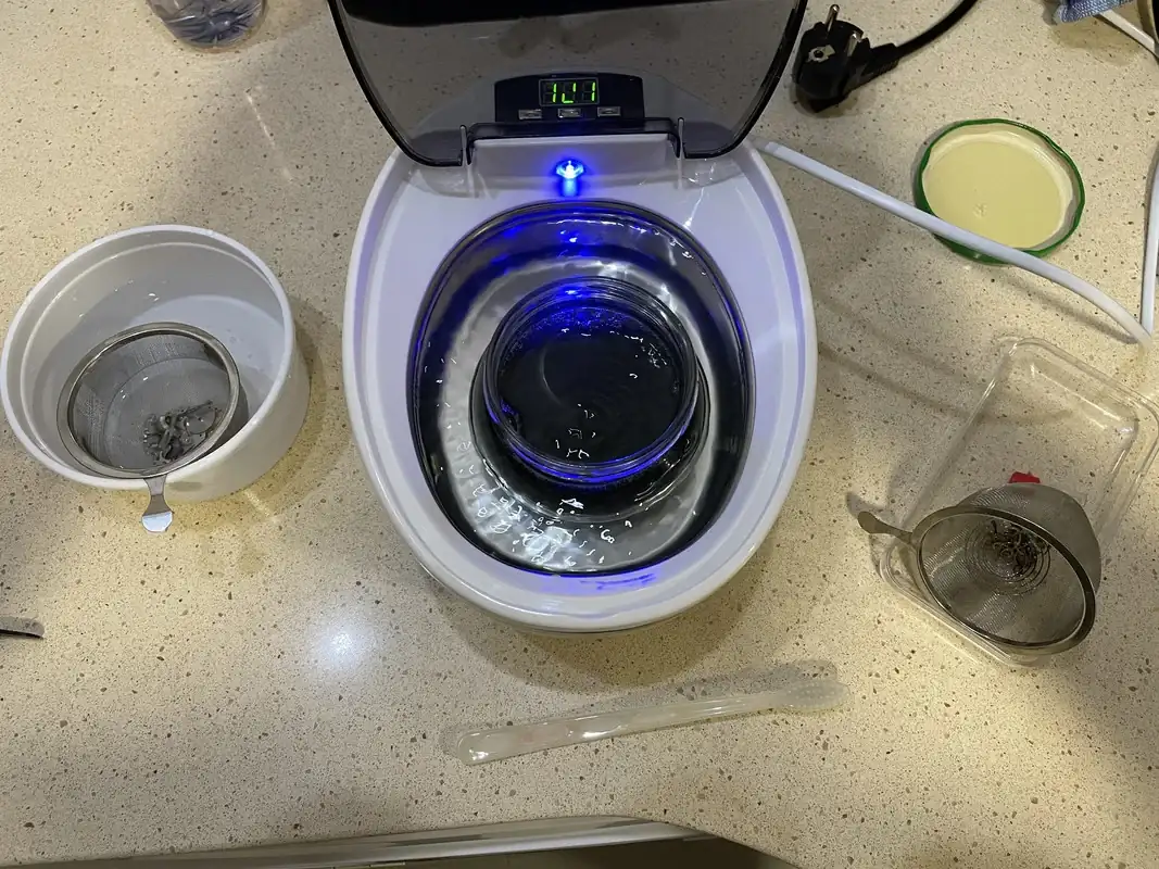

Tras desmontarlo completamente, lo primero fue la limpieza con ultrasonidos.

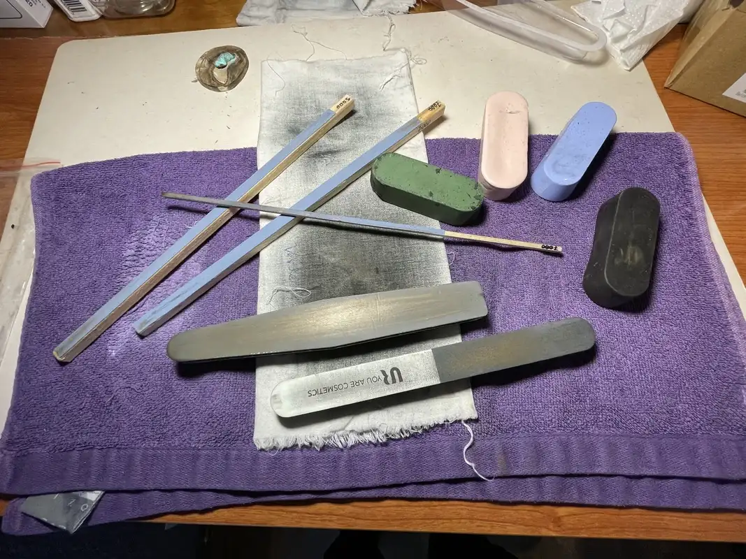

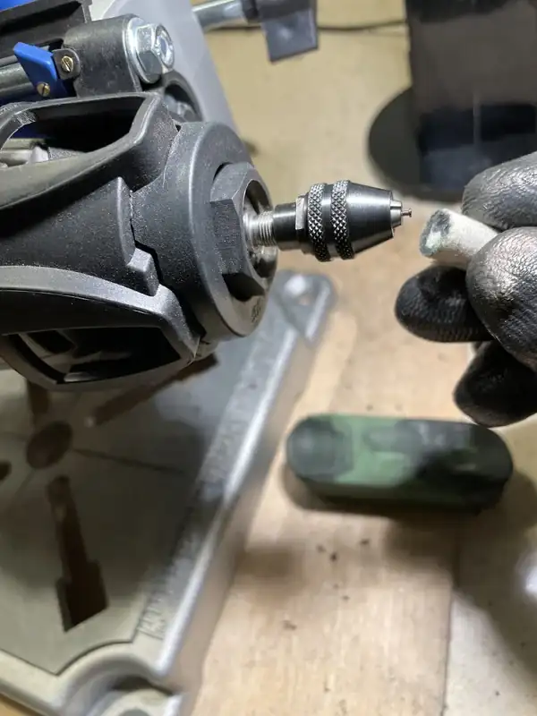

y empecé a practicar el biselado y pulido a golpe de lija pegada en bastones, diferentes granos de pulimento frotando en diferentes tipos de trapos, aquí me gustaría que alguien me explicase como dejar autentico brillo espejo en las piezas, he intentado de todo pero siempre quedan diminutas rayas, no se si con el niquelado se eliminarían, pero este no era el caso. También comentar que las limas de uñas no se me han colado, las uso y mucho, la superficie de pulido deja un buen brillo.

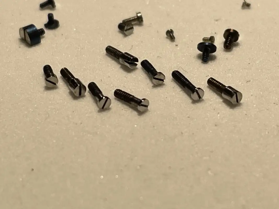

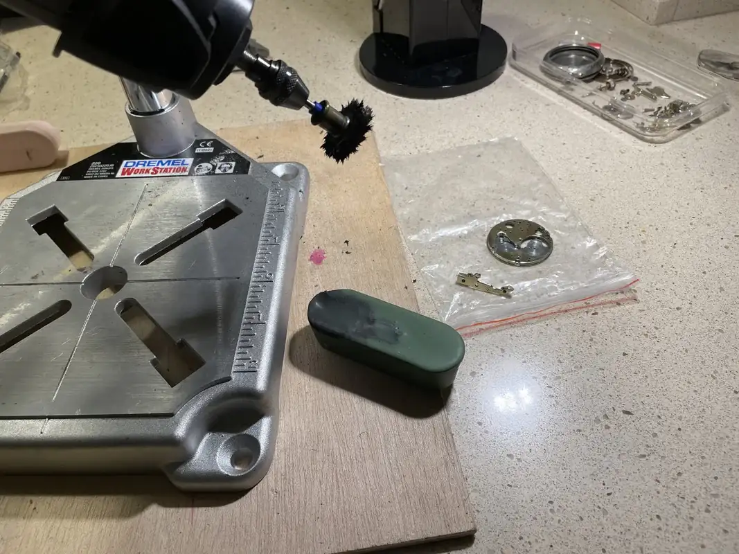

Luego repaso final en pulidora Dremel y abrillantado de cabeza de tornillos, tengo pendiente aprender a hacerlos azules, pero mas adelante.
Para los tornillos uso discos de silicona impregnados en abrasivo, de los usados por los odontólogos, y para más brillo cilindro de pulir impregnado en pasta.
Nueva limpieza con ultrasonidos y a montar.

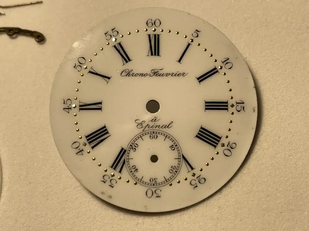

La esfera sólo se limpió, no tenía daños.

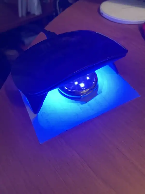

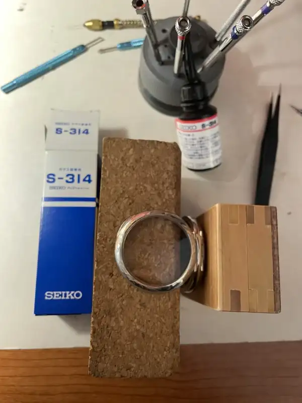

Pegar cristal al aro, sólo uso cuatro gotas en cruz.
Secado con UV, es una lamparita de uñas.

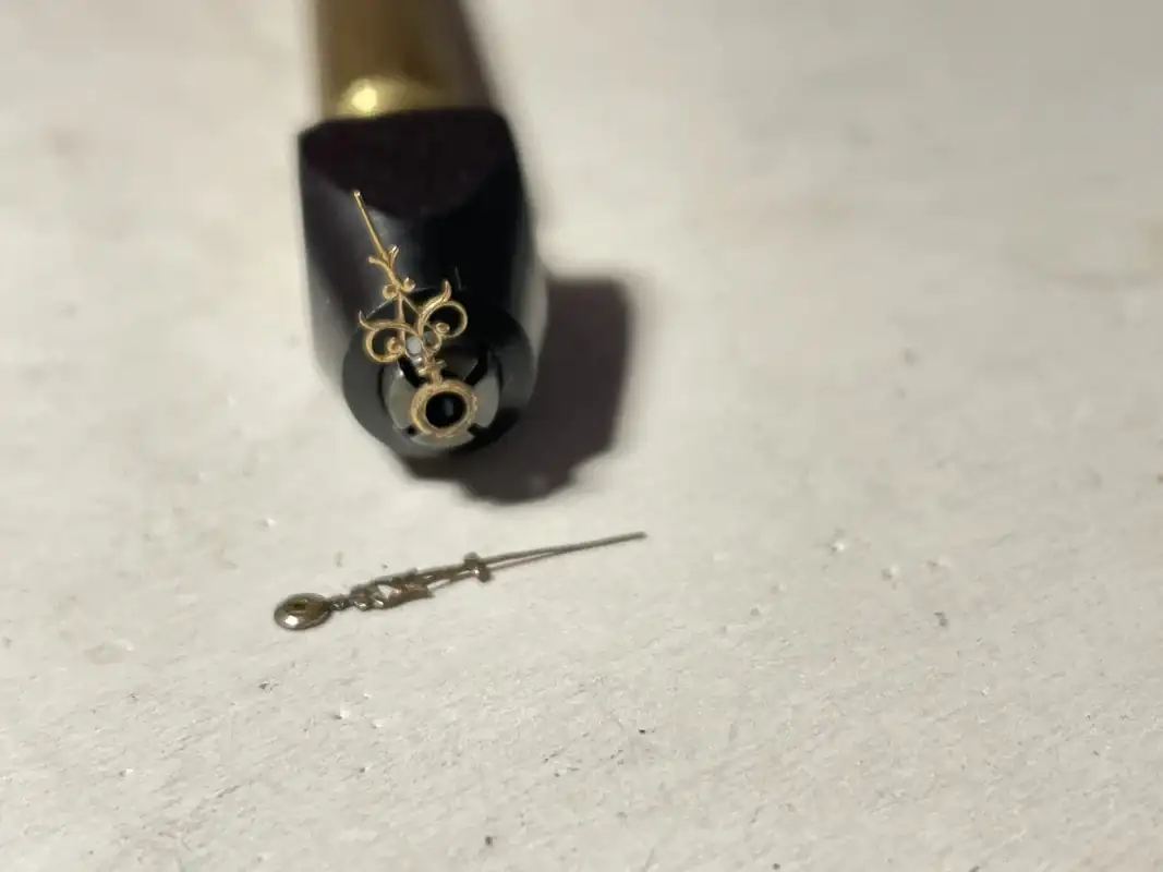

Encontré unas manos en un donante que le quedan perfectas.

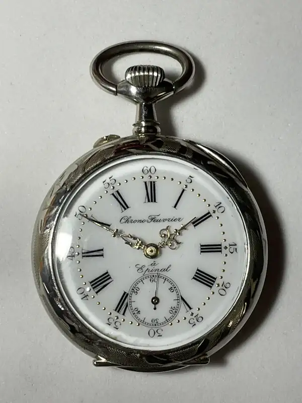

y aqui está el resultado.
Espero que os guste y si alguien puede aportar información de como pulir bien, se lo agradeceré.

Buenas tardes,
No entiendo muy bien que alguien te pueda criticar por esto, la verdad.
Reacciones: Rgandia18927
Que buen hilo, compañero, muy instructivo.
Un trabajazo que ha quedado fenomenal, enhorabuena!!
Buenas noches @caik76 , no es que alguien lo halla hecho, nadie lo ha criticado, pero entiendo que algún purista pueda decirme que he estropeado un reloj al modificarlo, también se modifican y decoran relojes en Suiza y son impresionantes lo que hacen con ellos.

Excelente trabajo, espero que cambiarás el muelle real se le ve agotado.
Buenas noches @GERUNDINO , eso será en la próxima fase, ya que cuando mejore mi técnica quiero cambiar el eje de volante y el mulle, de momento me conformo con aprender a sacarlo, limpiarlo y meterlo sin saltarme un ojo.

Buenos días,

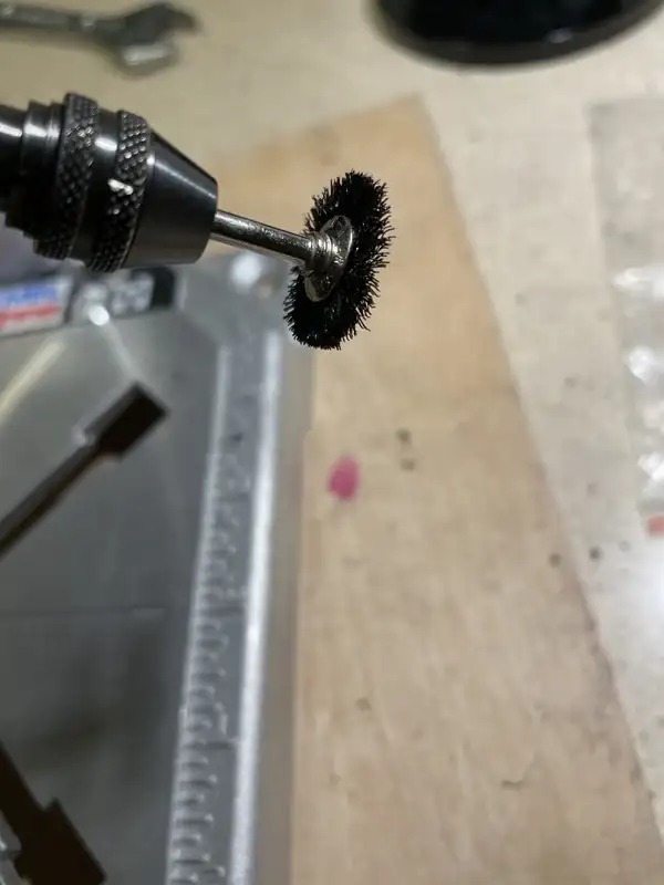

Olvidé decir que las manos se limitaron con cepillo de fibra de vidrio

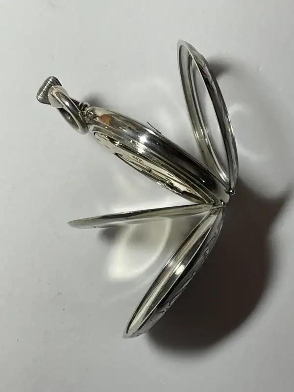

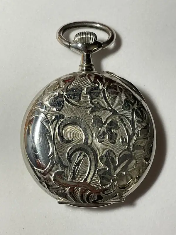

y la caja con cepillo rotativo de cerdas plásticas, luego se pulió con disco de trapo.
