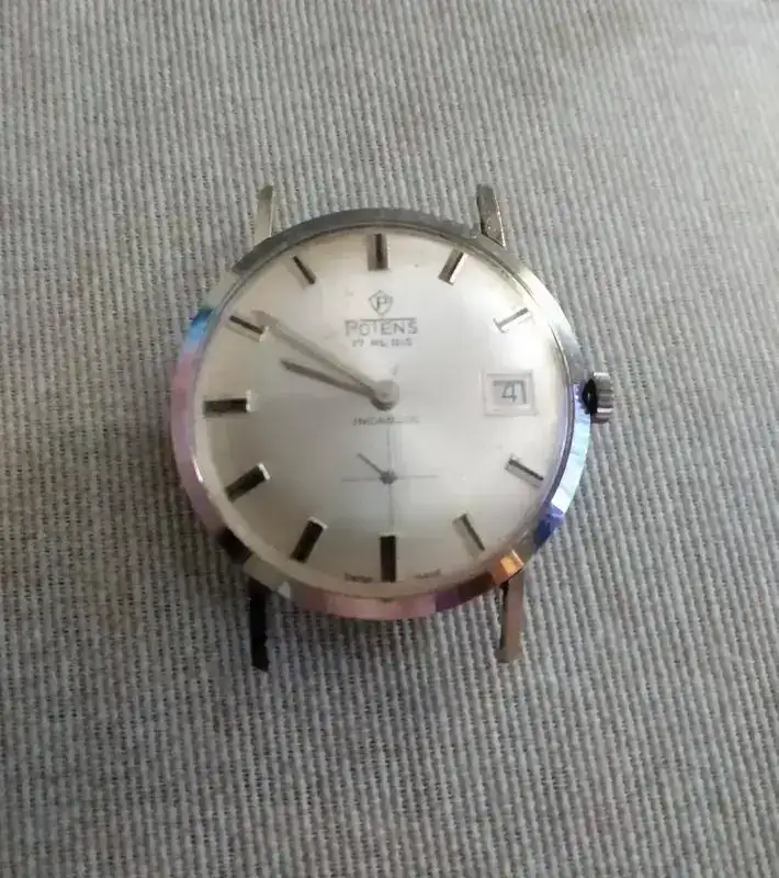

Buenas tardes compañeros, me gustaría preguntaros sobre este reloj, que era de mi abuelo, no he sido mucho de vintage, pero este realmente me gusta y mucho, lo veo precioso. El reloj lo he cogido hoy, le he intentado dar cuerda pero no va, solo gira en sentido inverso, a como por ejemplo le doy cuerda a mi Hamilton, el segundero ha empezado a andar pero el minutero no se mueve lleva un rato parado a menos cuarto, aunque el segundero sigue andando. Os adjunto una foto y espero podáis hablarme algo de el muchísimas gracias de ante mano.
Hola, Magodelsur. Precioso Potens, y si era de tu abuelo tiene un valor especial. Poco puede decirse sin ver las tripas, probablemente monte una FHF 81-2, o algún calibre similar.
Si el segundero se mueve y no avanzan las agujas minutera y horaria, podría ser un problema de cuadratura del cañón de minutos. El que sólo pueda girarse la corona en sentido antihorario, como entiendo por lo que dices, debe ser porque ha llegado al tope de la cuerda, al menos sería lo normal. Llévalo a un relojero de confianza, en Sevilla tienes por ejemplo a Ruiz, en la calle Amor de Dios, el reloj merece una puesta a punto.

Mil gracias, desde luego un auténtico esperto, he intentado abrirlo pero no puedo la tapa está demasiado dura, imagino que podré sacarlo haciendo presión con un pequeño destornillador, cuando he cogido el reloj que lo tenía mi madre hacia mucho tiempo guardado y sin haberle dado cuerda solo giraba como bien dices en sentido anti horario, intentaré abrirlo y enseñar la maquinaria, y una pregunta, ¿ Merecería la pena arreglarlo o se va muy caro? Si merece la pena mi idea es ponerlo con una perlon, muchísimas gracias.

Para mí sin duda merece la pena arreglarlo, sobretodo por el hecho de ser un recuerdo familiar, lo normal es que el coste no llegue a las tres cifras
Pues muchas gracias, intentaré abrirlo y preguntaré en el relojero que me recomiendas a ver qué tal de nuevo gracias por tus consejos
Antes de nada: por favor, con un destornillador NOOOOO. Con una navajita, con cuidado, busca si ves una muesca en alguna parte de la tapa (si lo cerraron como es debido, debería estar en el lateral opuesto a la corona, pero casi nunca es así :()
Coincido con Gods en todo: en que es bonito, en que es único siendo de tu abuelo, en que no será difícil ni costoso ponerlo de nuevo a funcionar... Y no lo fuerces a funcionar hasta llevarlo al relojero, para que no se rompa nada que pueda estar necesitado de limpieza o ajuste.
Enhorabuena por una pieza tan especial y gracias por compartirla :friends: Cuando esté limpio y a punto de nuevo, con una perlón lucirá de perlas y lo disfrutarás un montón :ok::

Muchísimas gracias, lo del destornillador jajaja suena mal pero es uno planito super pequeño pero intentaré con una navajita, anoche me puse al lío y imposible y no le veo la mueca para hacer algo de palanca, me da mucho miedo forzar por la antigüedad del reloj, realmente es el primer vintage que tengo y no tengo ni idea, aún así cuando lo repare y demás lo mostraré aunque ahora vivo fuera de Sevilla y voy y vengo será un poco más complicado pero lo haré, muchas gracias
a ver, precisas de una lupa. Sin lupa no veras la muesca. Navajita, buen pulso y abierta. No te hagas daño. Si temes rozar la caja con la navaja, ponle cinta de carrocero. Otra opción, contacta con Casiná y el te la abre y te habla del reloj.
