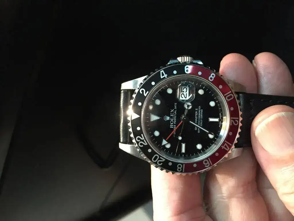

No se si el relojo esta girado... pero en foto aparentemente no es q este un poco descentrado, está bastante descentrado hacia abajo, es decir, en el sentido de las agujas del reloj y no tengo recuerdo de algo así en mis rolex, a ver q cuentan los compañeros

Yo no consigo ver con esas fotos pero me
Parece que está bien
Yo en el Batman, he tenido la misma sensación, aunque me parece a mi, que cuesta saberlo mirar.
Puse las fotos pero no sé por qué no aparecen derechas. De todos modos no se nota demasiado la posiciòn desfasada de la lupa. Viéndolo personalmente la desalineación hacia abajo (en el sentido de las agujas del reloj), se aprecia mejor.
Según las fotos el reloj no esta totalmente de frente. Se ve mucho mas el bisel interior de las 6 que el de las 12. Igual por eso es que parece muy descentrada la lupa. Es lo que me parece a mi.
A mi me pasó algo parecido. La colocación del cristal se realiza mediante una plantilla que se coloca sobre la caja. Dicha plantilla circular tiene unas referencias que facilitan la colocación del cristal. Lo que ocurre es que una desviación medio milímetro en la colocación del cristal sobre la plantilla tiene como consecuencia que la lupa aparezca bastante descentrada. Imagino que será lo que ha pasado. Seguramente el cristal ha sido sustituido. La operación para corregir ese pequeño defecto es muy sencilla.

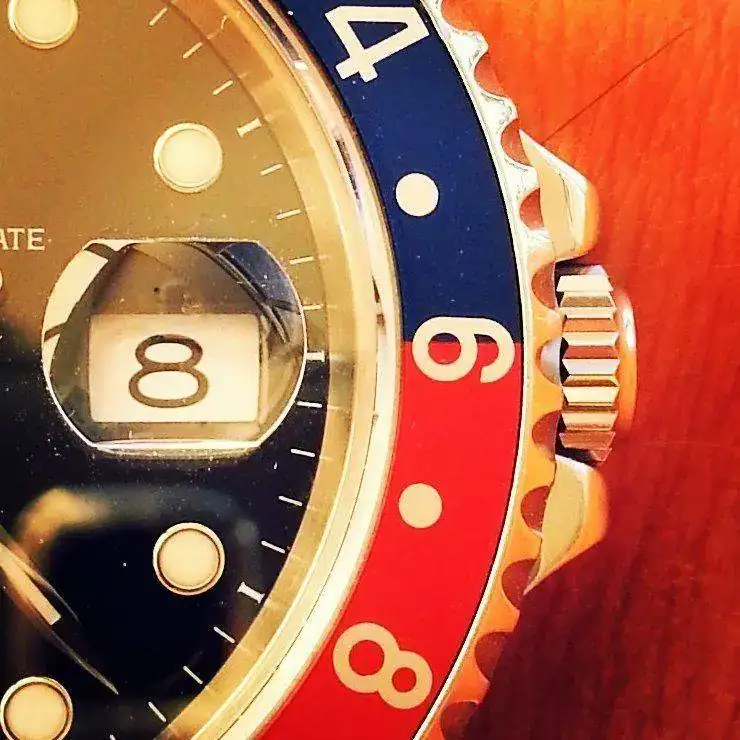

Aqui tenemos un ejemplo, una desviacion en el ángulo del objetivo de la cámara hace parecer que la lupa esta descentrada. Sino ponemos el objetivo totalmente perpendicular siempre parecerá descentrada.
