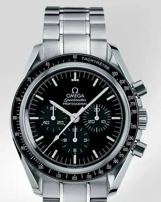

He observado que, en la mayoría de las fotos del Speedmaster, la aguja trotadora está en la posición de 37,5 segundos. A mi me gusta esa posición pero me pregunto si no será perjudicial para el mecanismo del crono que no esté situada en la posición de inicio, a 0 segundos... ::Dbt::
La sensación que me da es que es por pura estética a la hora de hacer la foto. La marca Omega así se ve perfecta y la trotadora parece la prolongación de la minutera.
A lo que me refería es si sería perjudicial para el mecanismo dejar permanentemente la trotadora en esa posición (segundo 37). Estéticamente me gusta más ahí que en la posición normal de las 12.
No se si será perjudicial o no, yo creo que no afecta para nada a la máquina, pero igual a mi me gusta la aguja clava a las doce en punto, en cualquier crono.
No hombre, como va a ser perjudicial, es lo mismo que esté parada en el segundo cero que allí.
No creo que afecte nada pero para mi tiene que estar en 12 o sea como en reposo.Saludos
El mío vive eternamente en esa posicion
Se pone ahí para la foto, para que no corte ninguna subesfera; es como poner las agujas a las 10 y 10 para que se vea bien el logo. En cuanto a si es perjudicial o no, ni idea.
No le afecta en absoluto y menos si lo paras para una foto....
