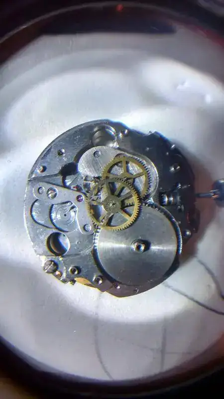

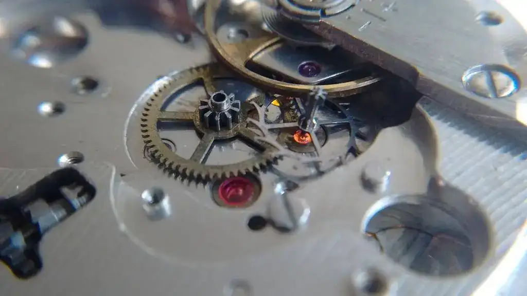

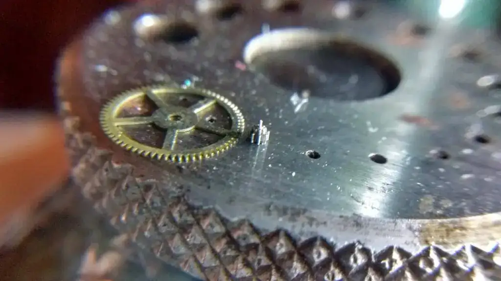

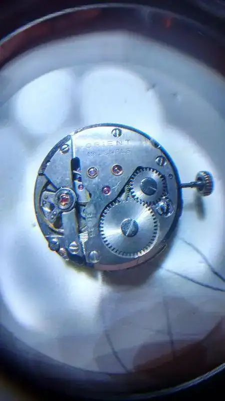

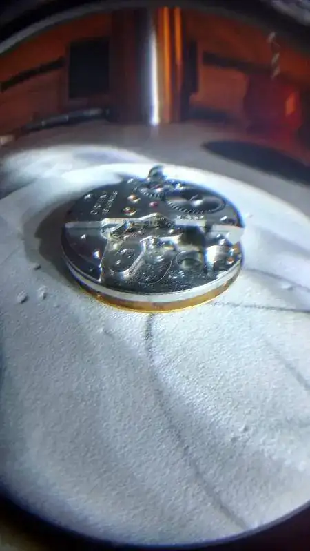

IMG_20160820_143036038.webpIMG_20160820_011117127_HDR.webpel problema que tenia aparte de la suciedad era el eje del segundero que se salio de la rueda
IMG_20160820_021527877_HDR.webpunos golpecitos y la rueda quedo fime en su lugarIMG_20160820_022730220.webp

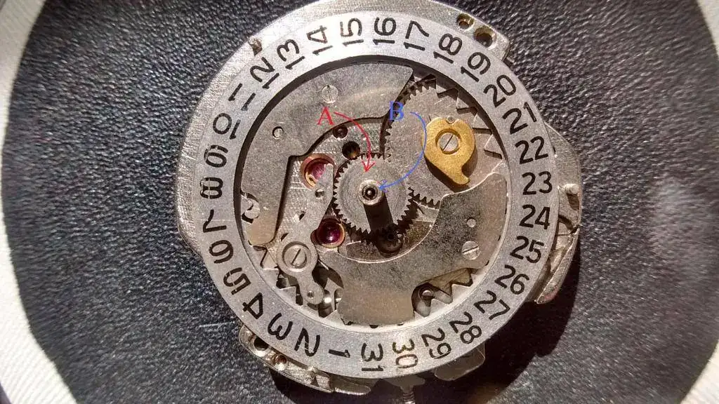

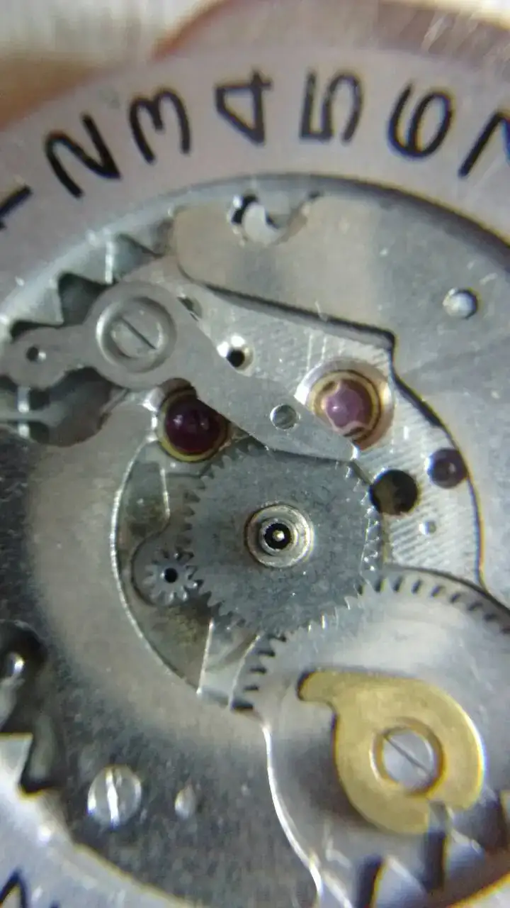

el problema fue que al armar el movimiento note que la rueda "A" no queda fime, se ladea como si fuese concava y esto hace que el cañon "B" se desengrane.
no importa cuantas veces lo rearme cuando le pongo la esfera el cañon se sale de lugar.
Alguna idea? lo estoy armando bien? le faltara alguna pieza?

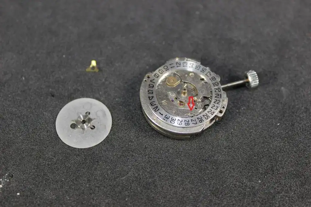

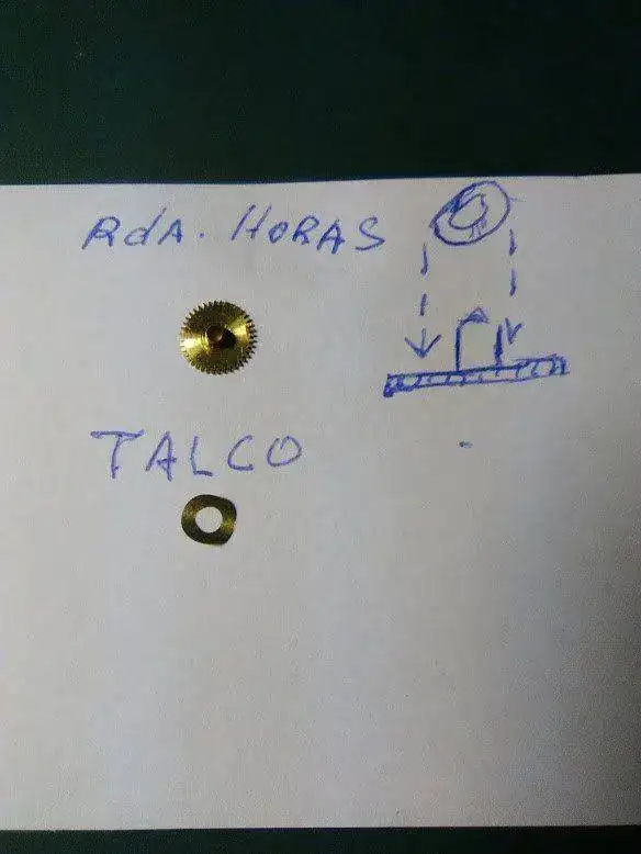

Si, entre la esfera y la rueda horaria o cañón como tu le llamas, le falta el talco. Es una especie de arandela flexible curvada, que hace de muelle y su misión ea precisamente evitar la holgura que queda entre la esfera y la rueda de horas, para que esta no se suba hacia arriba y we desengrane.
Enviado desde mi HTC Desire 820 mediante Tapatalk
Esto es lo que te comenta el compañero Pérez. Te presiona con la esfera a la rueda para que no se salga.
Cram.-

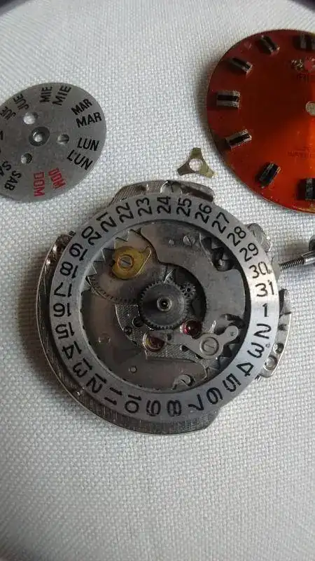

No había visto todas las fotos, en este caso el talco va encina del disco semanario. Y es esa arandela triangular que se ve en la primera foto.
El cañón B , es la rueda chosse, se puede desengranar por varios motivos, uno de ellos es que no tenga la suficiente presión para encajarse en el eje de la rueda de centro, O quizás, este dicho eje este doblado y al girar haga que se desengrane la chosse de la rueda minutos, que es esa rueda plana con el piñón arriba, que engrana entre la chosse y rueda horas.
Para darle más presión al cañón de la chosse, se puede hacer con unas pinzas de corte y apretarlo un poco. Siempre que el problema sea ese.

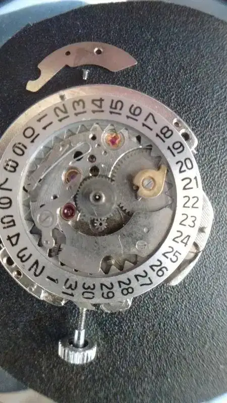

Hay una pieza que sujeta la rueda de horas y yo creo que está mal colocada.
Debe quedar como en la siguiente foto.
Suerte con la reparación. Ya has hecho lo más difícil.

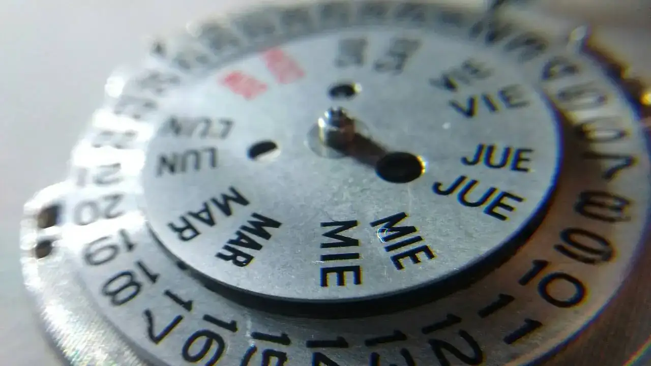

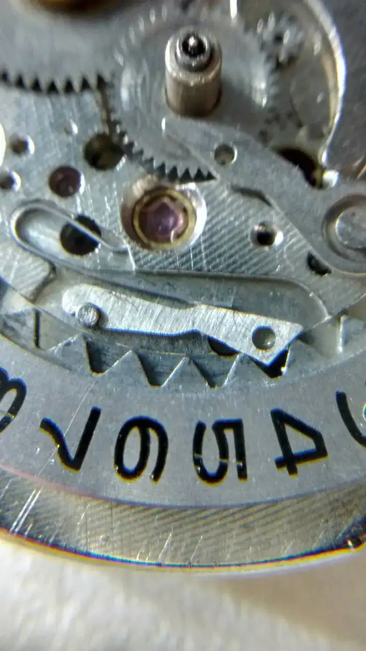

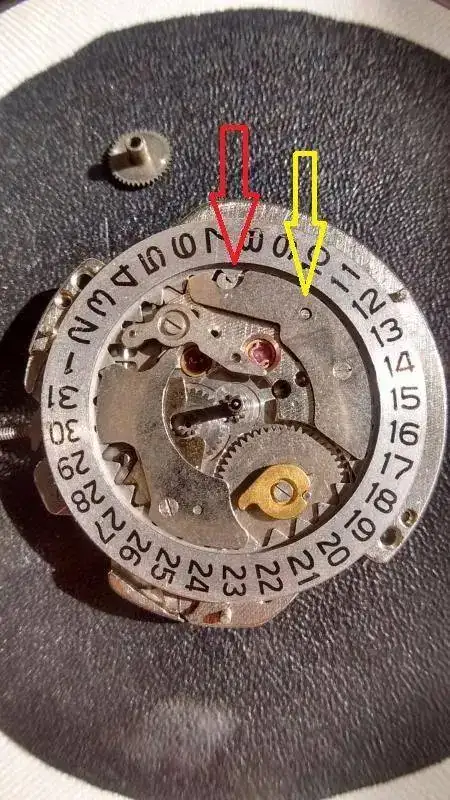

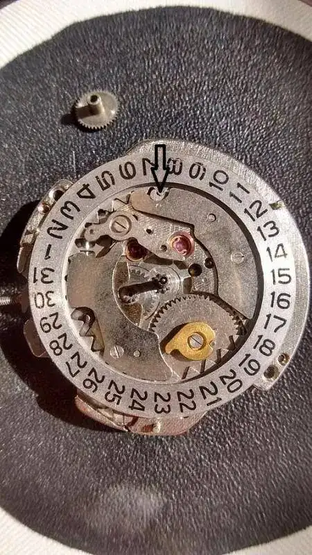

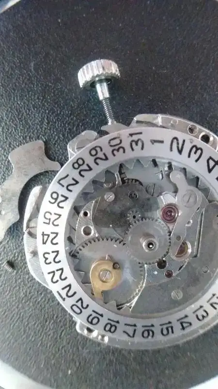

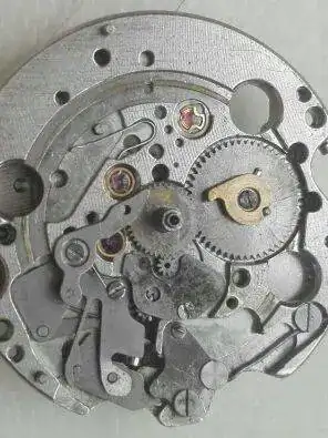

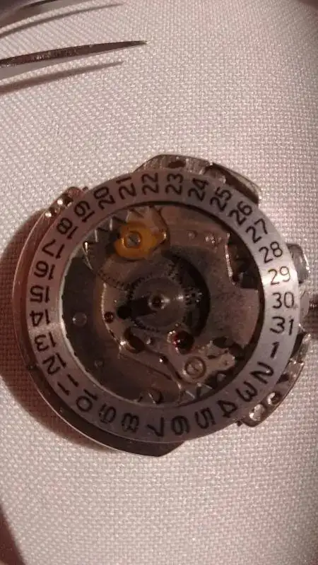

El problema, principal, lo tienes en la bascula que centra el disco de calendario, esta mal montado
.IMG_20160820_143310759_HDR.webp Bascula mal montado. IMG_0809.webp Bascula bien montada.

la pieza a la que hace referencia joler no evita el desengrane de rueda horaria (rueda B)
el engranaje marcado como "A" no queda firme como si estuviera doblada sin encargo es perfectamente plana.

algunas fotos mas

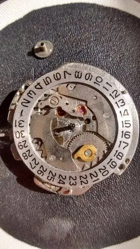

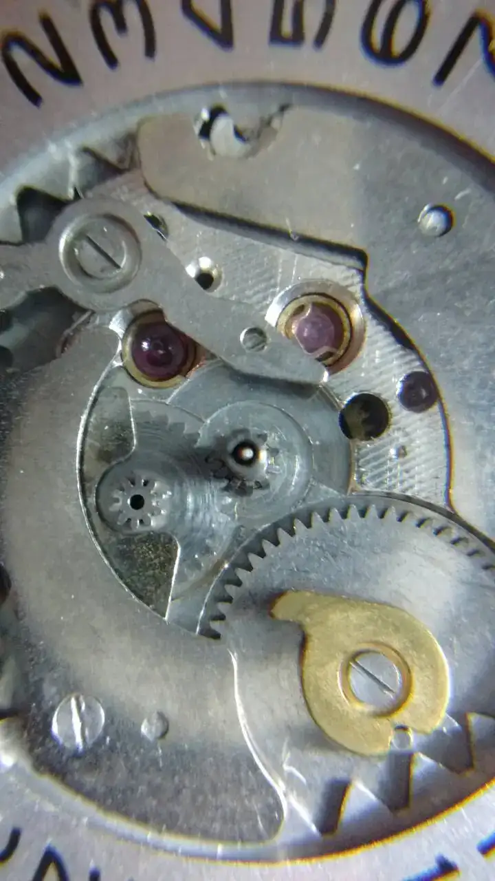

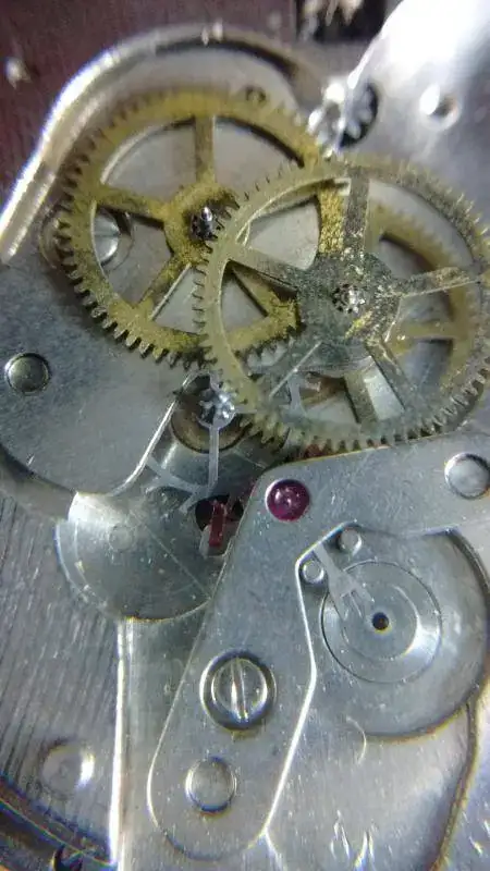

Lo que sigue es el detalle de los dos engranajes en cuestión
Sin las dos ruedas
La rueda horaria
Y la última rueda que es la que se sale y cuando lo hace no gira la de hora

En el video se aprecia, mucho juego lateral, desgaste, del casquillo de la rueda de centro, y la rueda de horas , o no es la suya o está modificada, mira de cambiarla, y dale la vuelta a la báscula del disco de calendario, si no al al intentar cambiar el día te vas ha cargar los engranajes.
Hola don Luis y 6aly gracias por su atención. No creo que sea un 1942 porque no es automático ni tiene un pulsador para el cambio rápido. 6aly yo también sospecho que se trata de una adaptación pero no se si encontraré la fornitura pues en orient pedí repuesto por un cuarzo del año pasado y ni eso tenían. Y con respecto a la bascula como la doy vuelta? Será que el garfio va en el pitón?

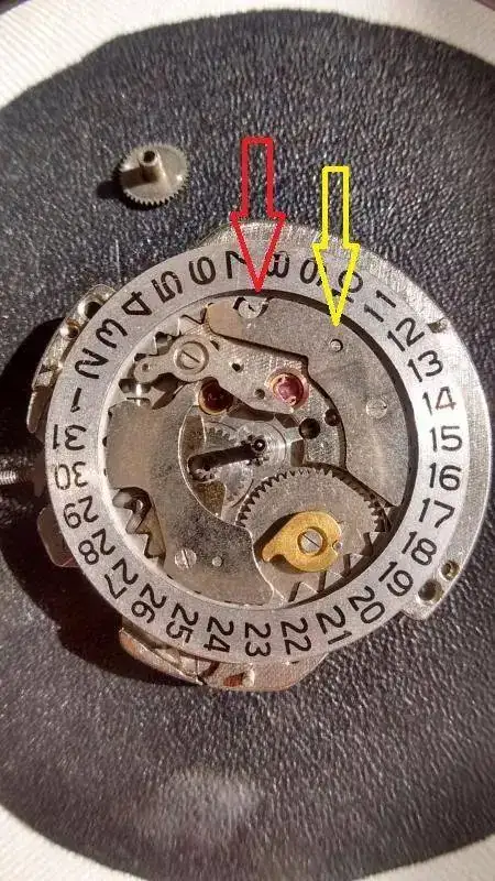

Efectivamente el garfio (Flecha roja) va en el pitón y el otro extremo de la bascula, (Flecha amarilla) es la que encaja entre los dientes del disco de calendario.
Si no encuentras la rueda, mira de ajustarla de forma que quede compacta, al igual que ajustaste el piñón a la rueda de segundos, esta va ajustada al cañón de horas.
El eternauta: Volviendo al tema del principio, la rueda cañón en este calibre es doble, como se ve en la siguiente foto. Debes cerrar el agujero del centro para que no patine. Puede hacerse con un punzón de punta redonda hasta que gire solidario como una sola pieza.:
Ver el archivos adjunto 388315

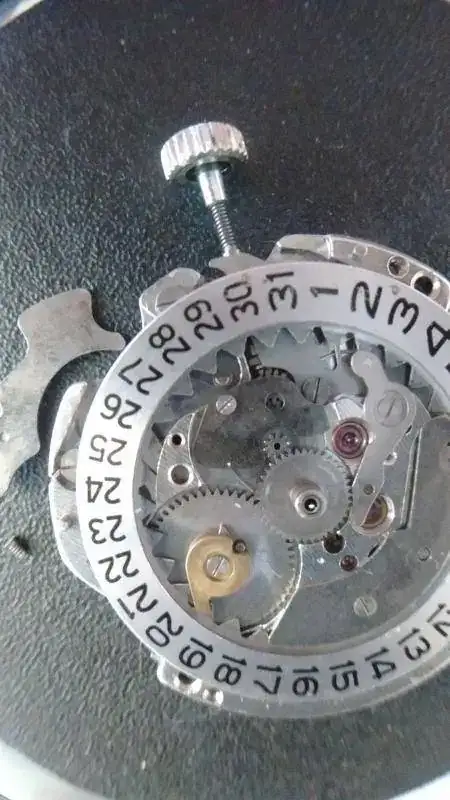

Mil gracias ahora creo que lo hice bien
Así está correcto?
Así está correcto?
Enviado desde mi MotoE2(4G-LTE) mediante Tapatalk
Efectivamente, esta es su posición, una vez tengas montado el disco de calendario, comprueba el salto rápido, cuando presiones la corona, tiene que avanzar el día del mes.
