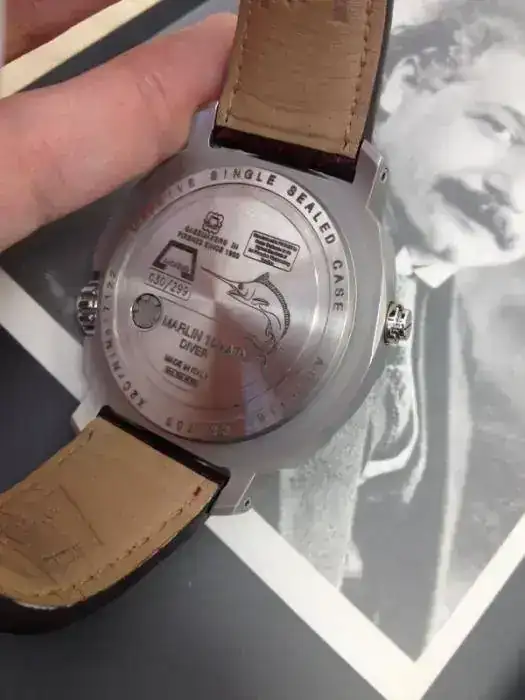

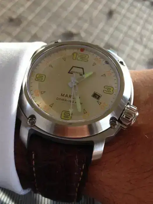

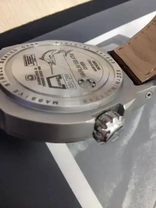

Pues vaya... Si es así, menudo chasco. El reloj es comprado en EEUU y todavía no tengo la tarjeta de garantía internacional. El Anonimo Marlin tiene caja monobloque y una especie de tornillos torq en la esfera (creo que exclusivos de Anonimo) por lo que no creo que pueda llevarlo a mi relojero y me da rabia tener que enviar al SAT de España y pagar estando en garantía... Ahí van unas fotos:
Ya está en el SAT. Cuando me digan lo que es informo.
Apuesto a que es un tornillo de fijación a la caja que se ha soltado.:D
