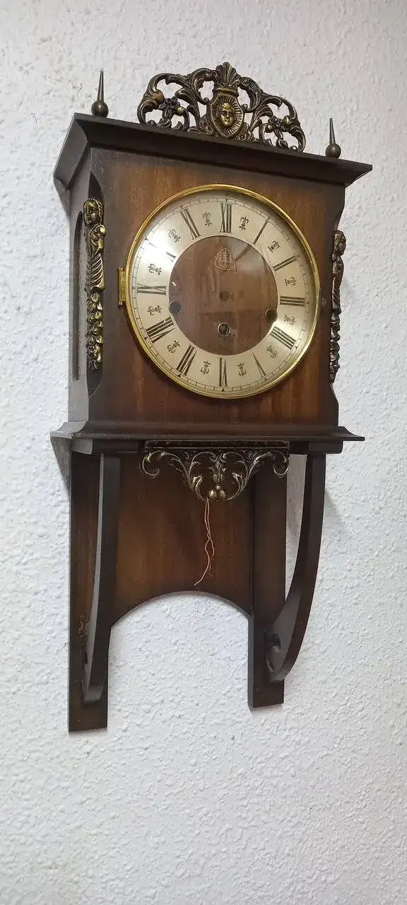

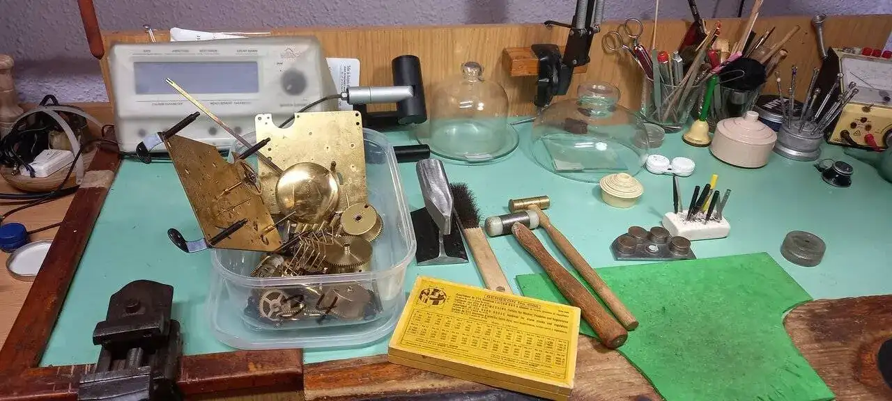

Hoy nos tocó reparar un carillón Tres pinos FHS, 351-030, del año 72, un suplicio, tras la limpieza y desmontaje, a parte que tener que hacerles centros a los barriletes, pivotar ruedas, nos tocó cepillar con cepillo de puntas metálicas, y varillas de paraguas de fibra, pieza por pieza, incluidos piñones y dientes de los engranajes, al parecer lo engrasaron estrujándoles porras bien aceitosas.
