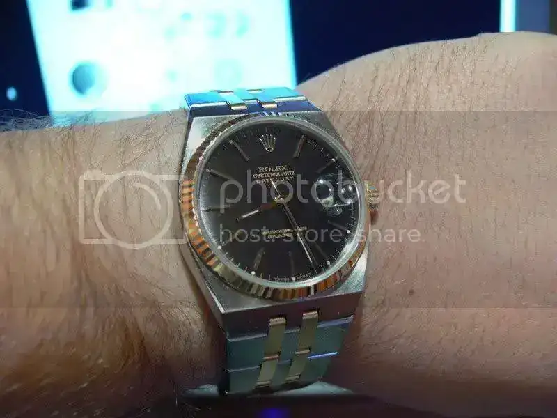

O acaso este brazalete también se había diseñado en los años 30?
Porque a mí me parece similar al brazalete integrado del Royal Oak de 1972. Ojo, que la foto es de mi Oysterquartz, del que estoy enamorado. Igual que estoy enamorado de mi Royal Oak, sin que ello evite que vea parecidos evidentes.
Coño, que no tiene nada de malo que durante los 70, después del pelotazo del Royal Oak muchas marcas se inspirasen en él. Nautilus, Ingenieur, y, por qué no, Oysterquartz.

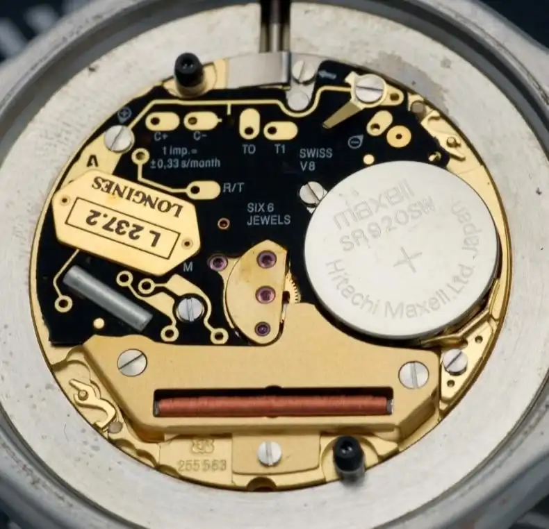

Thermocompensated movements made by ETA:
Caliber: ETA 255.561 (from the ETA Flatline series)
Technology: Dual 32kHz/262 kHz crystals (thermocompensation method not confirmed)
Annual accuracy: ±10 seconds

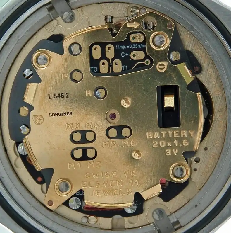

Longines Conquest VHP (Longines caliber L.276) between 1984 and 1995
Y añado un link de watchussek con la historia de los Longines VHP https://www.watchuseek.com/threads/the-history-of-the-longines-vhp.320107/
que contiene algunas fotos muy interesantes
