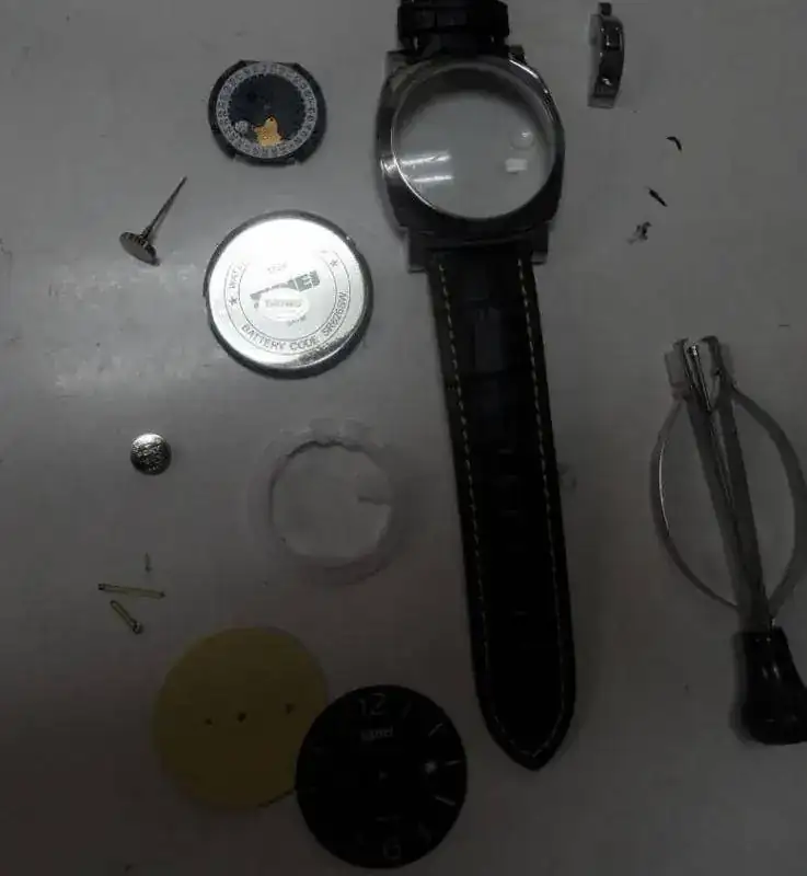

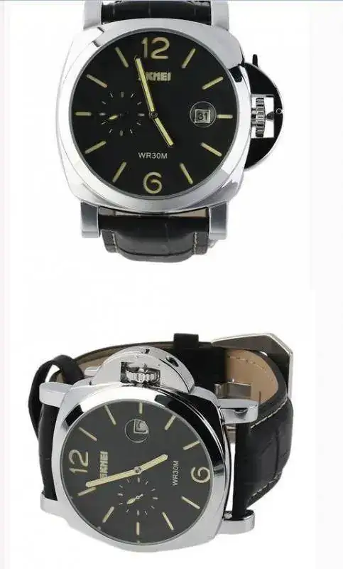

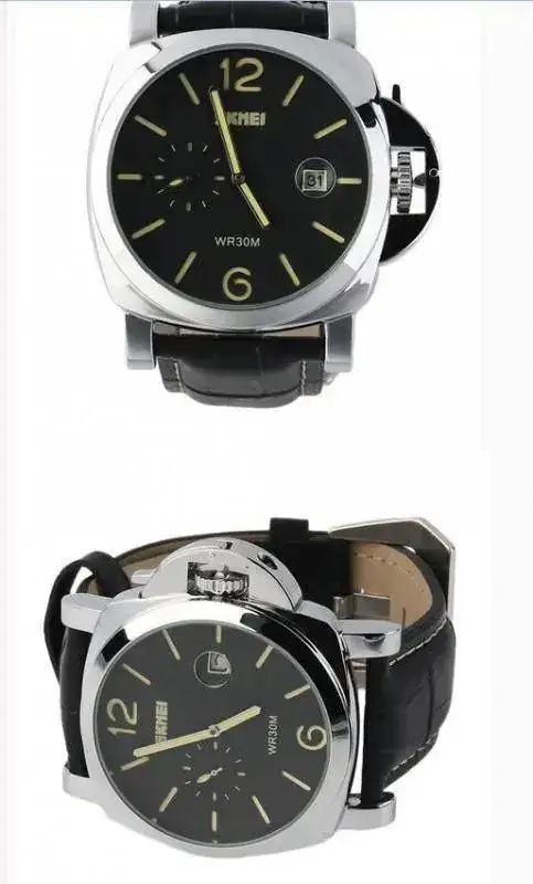

Para aplicar el homenaje al personaje pensé que la mejor base sería un marine militar homenaje a su vez del Panerai , que mejor icono del reloj marino por excelencia, pero como me daba un poco de yuyu cargarme el que tengo tiré de Aliexpress y me pillé un Sunkei por 10 eurillos allá en la china profunda, para hacer las perrerías que vienen a continuación….
Ver el archivos adjunto 484618
En la sala de despiece...

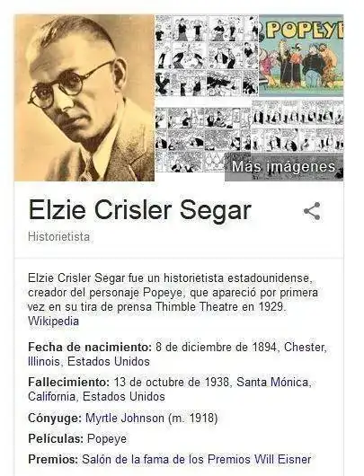

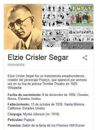

Localicé mucha información gráfica referente a los primeros dibujos de Popeye y descubrí al que fue su creador el historietista Elzie Crisler Segar.
Ver el archivos adjunto 484617
Segar murió nueve años después de crear al personaje critico con la sociedad de su época para convertirse posteriormente en un personaje infantil cuando su yerno Bud Sagendorf cogío el testigo y modificó el personaje tal y como hoy lo conocemos.

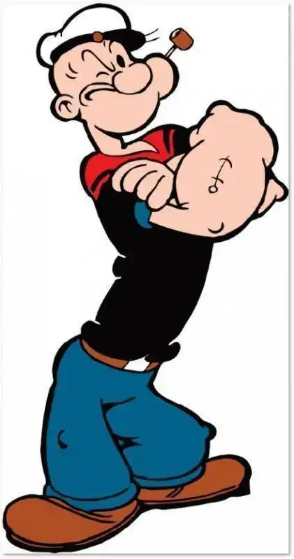

He cogido definitivamente este último personaje de Sagendorg, que es el que quizás guarda en mi recuerdo un parecido más real.

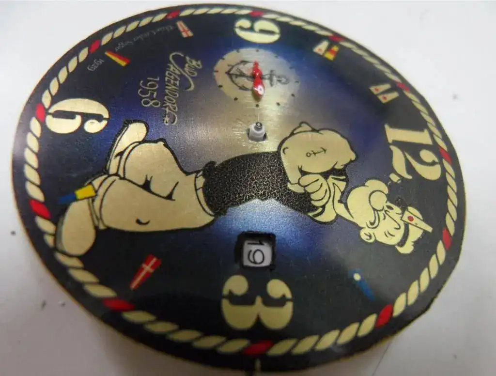

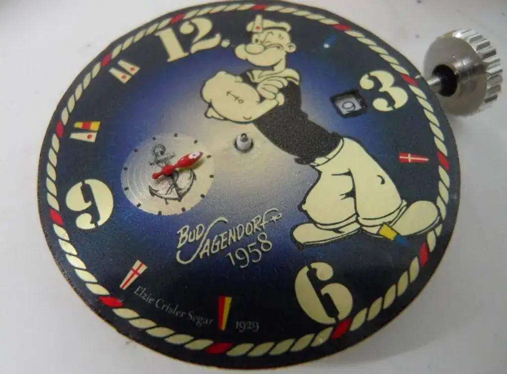

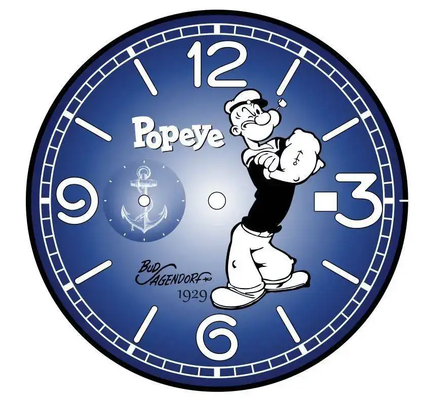

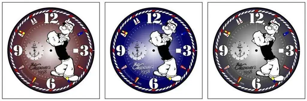

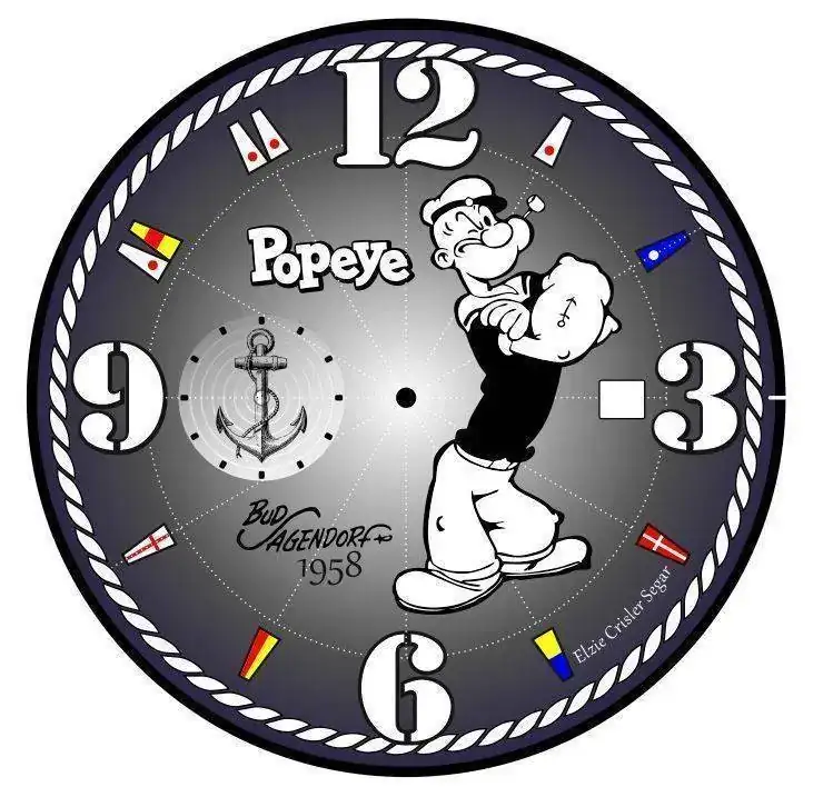

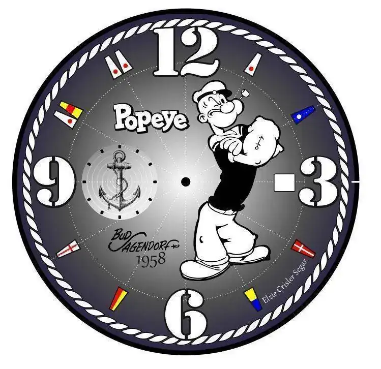

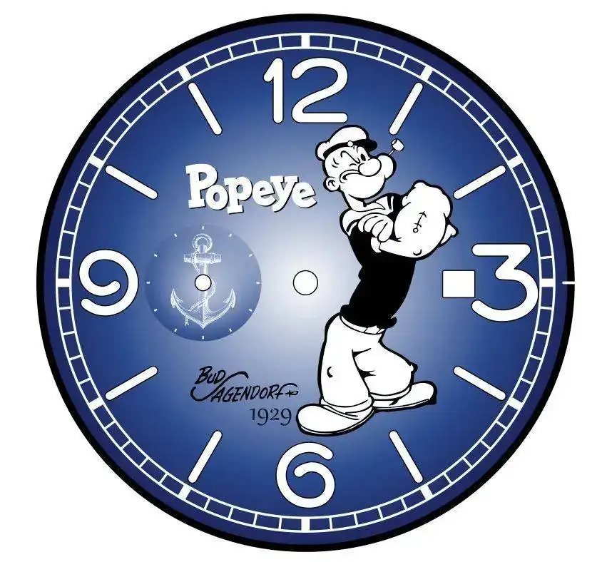

Inicialmente diseñé el reloj partiendo del diseño del Panerai, tal como utilicé para los Radiomik, pero luego elaboré un poco más el diseño...
Ver el archivos adjunto 484620

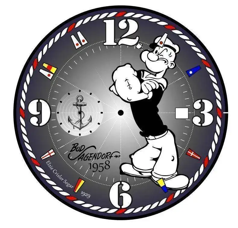

Diseñé una soga a modo de escala alrededor del cuadrante, y he utilizado la tipografía ARMY propia del ejército para los índices.
Como partía del diseño del Marina Militar, he respetado los cuatro números representados como cuadrantes y los demás números los he representado por la bandera marina que los identifica.

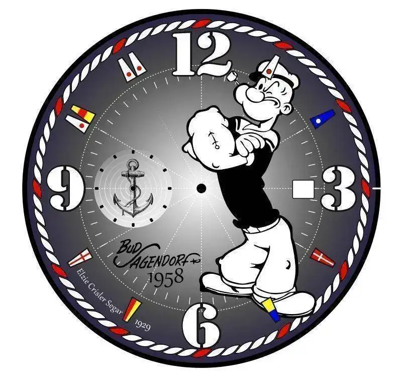

Ver el archivos adjunto 484621
Ver el archivos adjunto 484622
Ver el archivos adjunto 484623

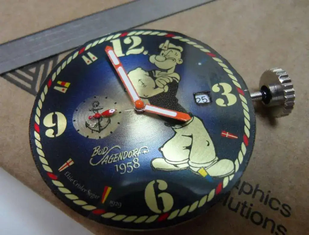

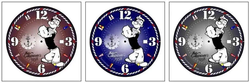

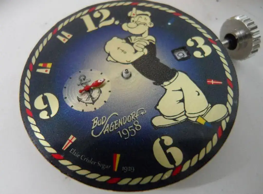

al final he utilizado el diseño azulón, ya que el fondo va ha ser el dorado de la segunda esfera inferior.
El reloj tiene la firma original del Bud Sagendorf, el año de diseño del personaje y entre las 7 y las 8 una anotación del creador del personaje original y la fecha de creación ( 1929 )
Ver el archivos adjunto 484625
Ver el archivos adjunto 484626

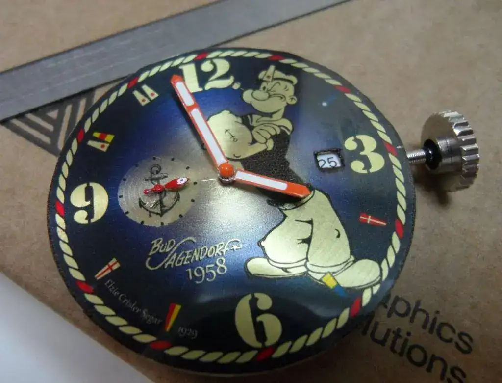

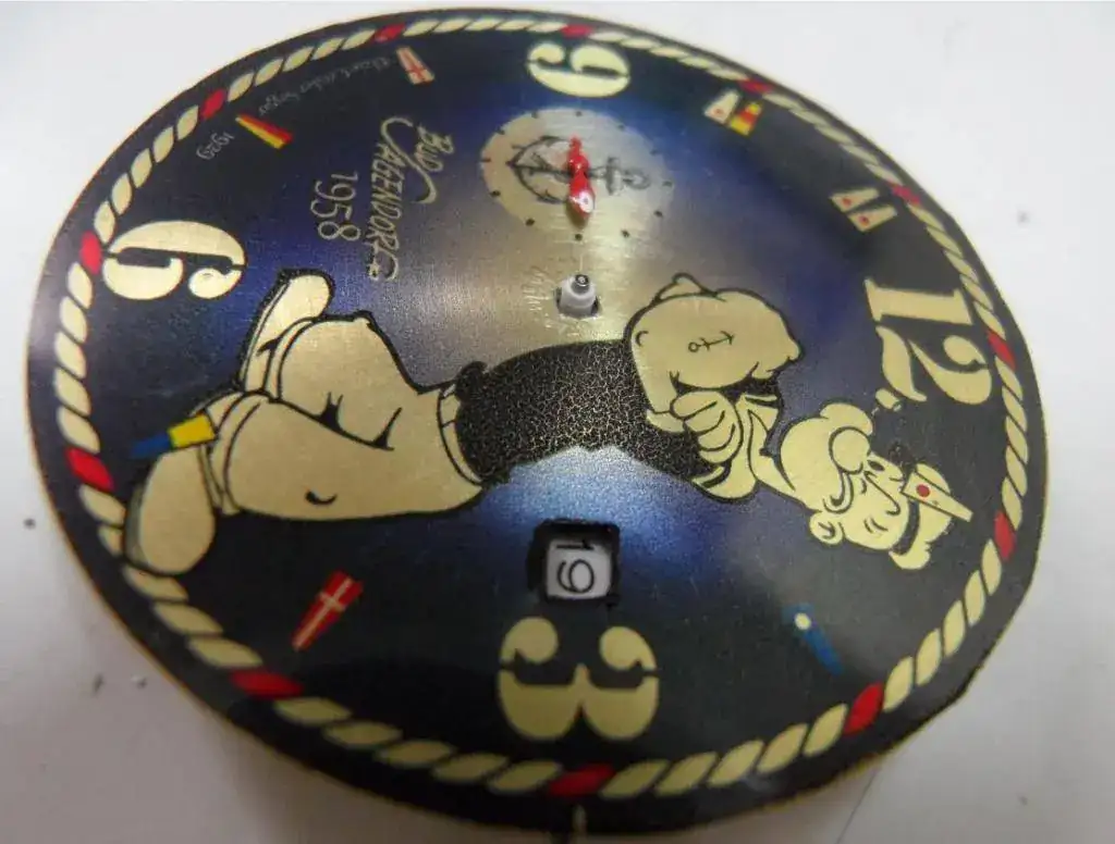

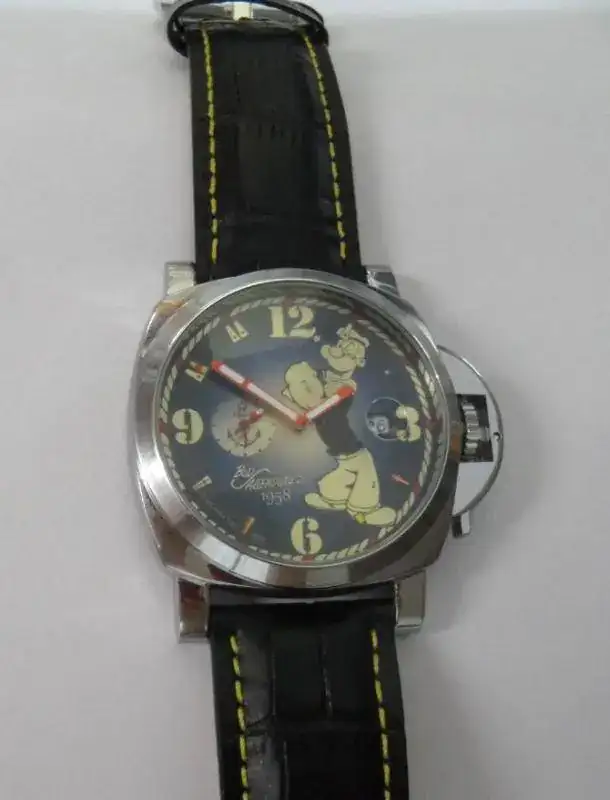

Para decorar el segundero qué mejor que un ancla.

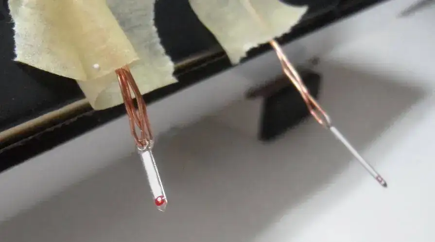

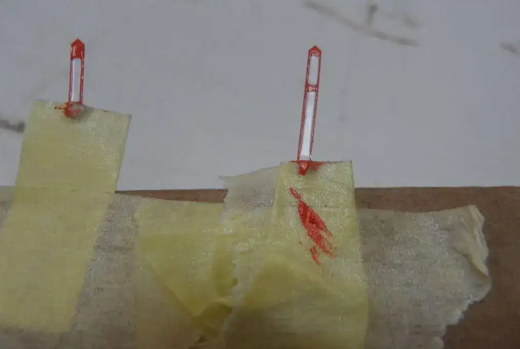

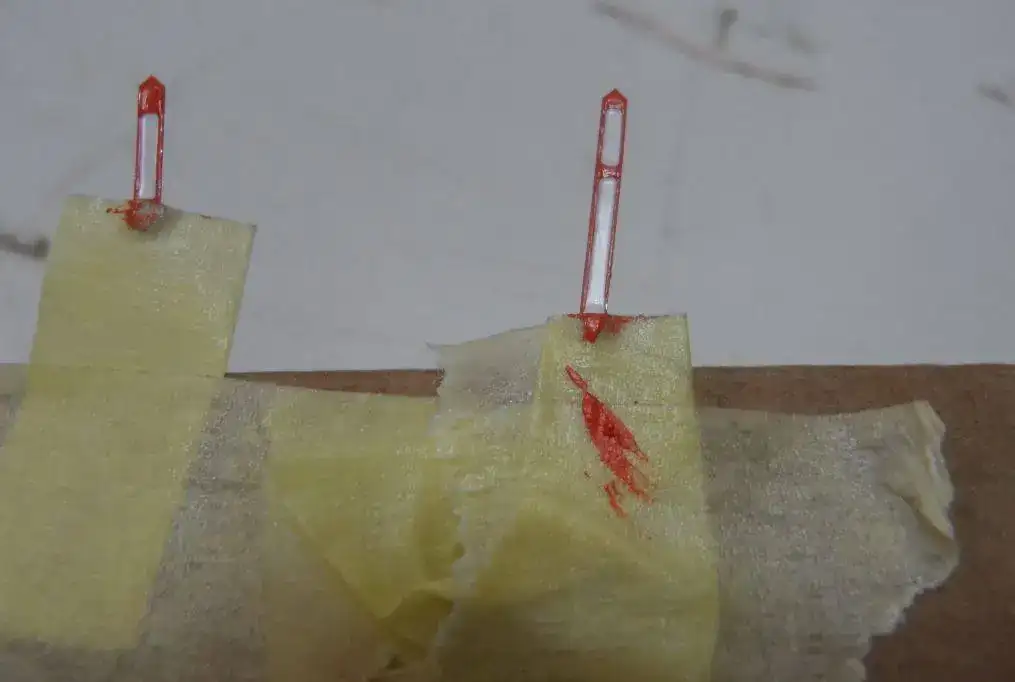

El segundero es un pescadito rojo y en un principio las dos agujas las pinté de blanco con un punto rojo y blanco en su extremo, y al final con la prisa y gracias a un percance me las cargué y esta vez cambié el color a naranja...
Ver el archivos adjunto 484628
Ver el archivos adjunto 484629

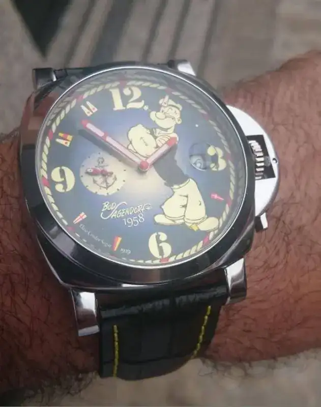

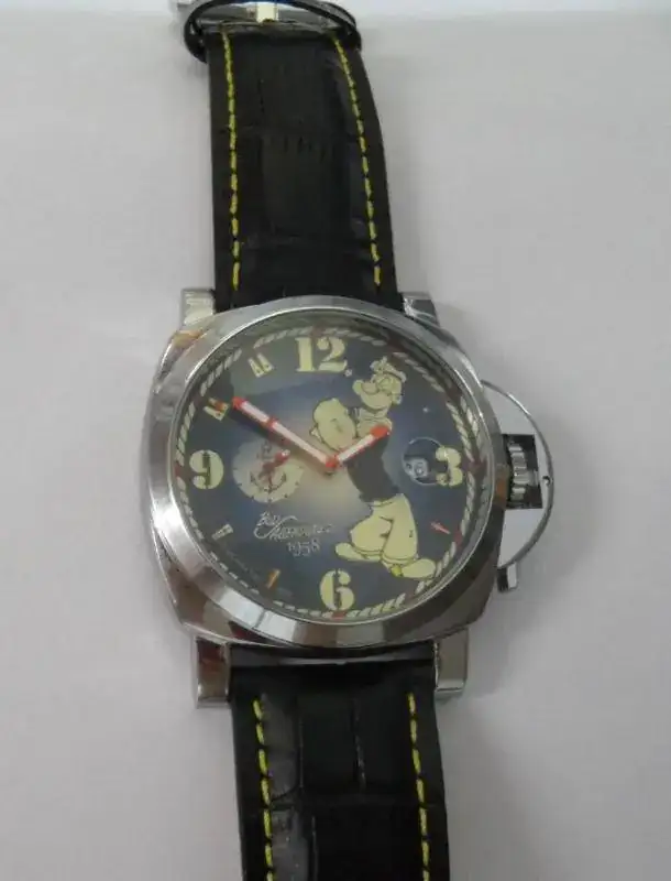

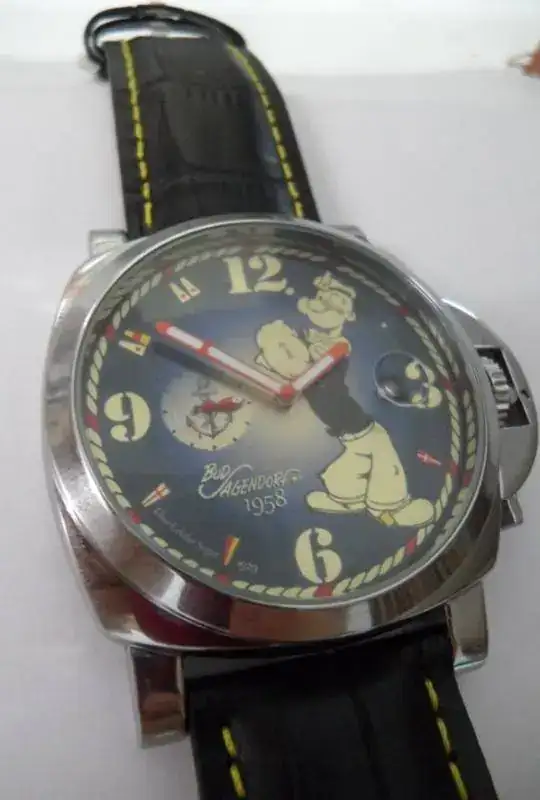

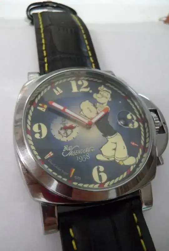

así le quedan...

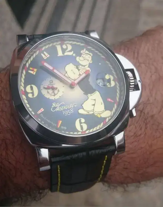

Ver el archivos adjunto 484627

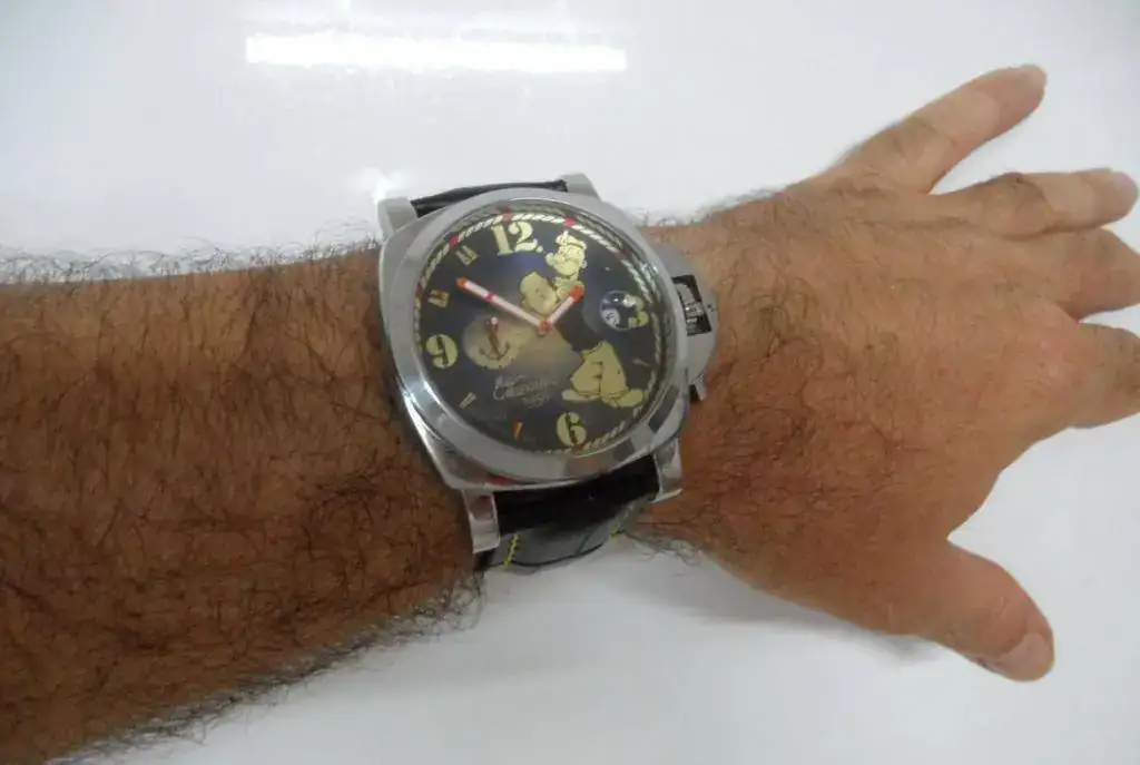

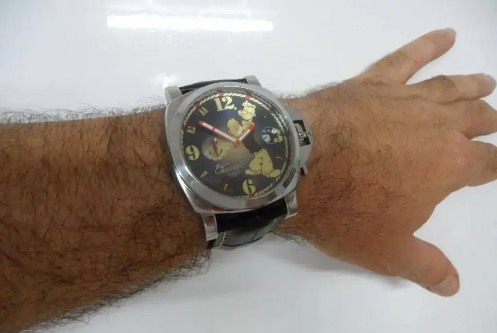

Metido en su caja...
Ver el archivos adjunto 484630
Ver el archivos adjunto 484631
Potentes 47 milimetros parabellun....
Ver el archivos adjunto 484632
Ver el archivos adjunto 484645
Espero que os guste.
Bonita eafera. Que personalizacion mas guapa !!!!
Yo puliría la tapa trasera y haría algún grabado en ella para completar, quedaría genial.
Estupendo trabajo y lo mejor es que da ideas y ganas de ponerse a hacer algo, si señor.
Excelente trabajo, sobretodo el diseño tan logrado y concienzudo de cada detalle, espectacular!
