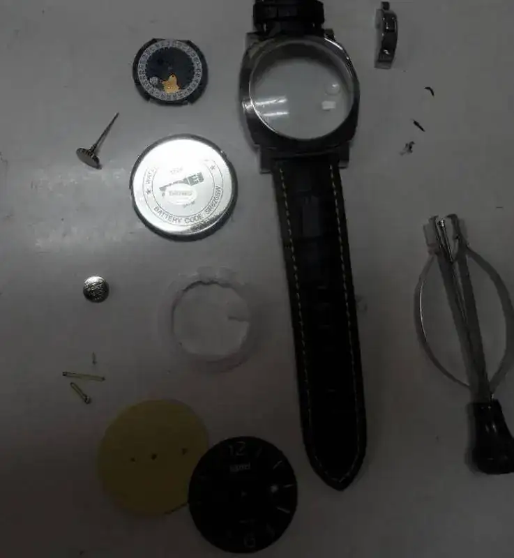

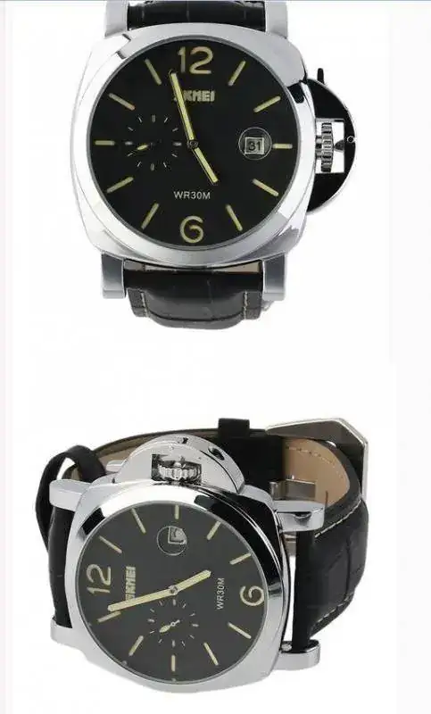

Para aplicar el homenaje al personaje pensé que la mejor base sería un marine militar homenaje a su vez del Panerai , que mejor icono del reloj marino por excelencia, pero como me daba un poco de yuyu cargarme el que tengo tiré de Aliexpress y me pillé un Sunkei por 10 eurillos allá en la china profunda, para hacer las perrerías que vienen a continuación….
En la sala de despiece...

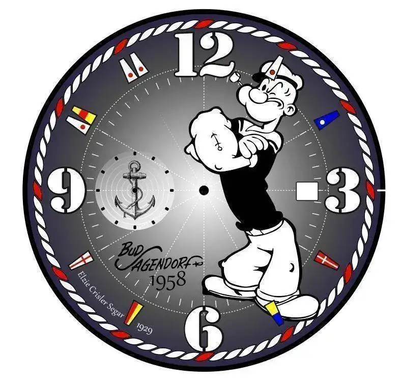

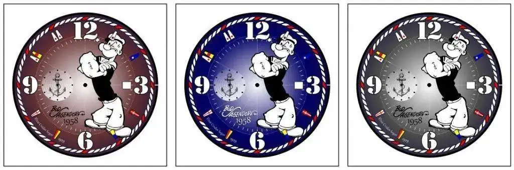

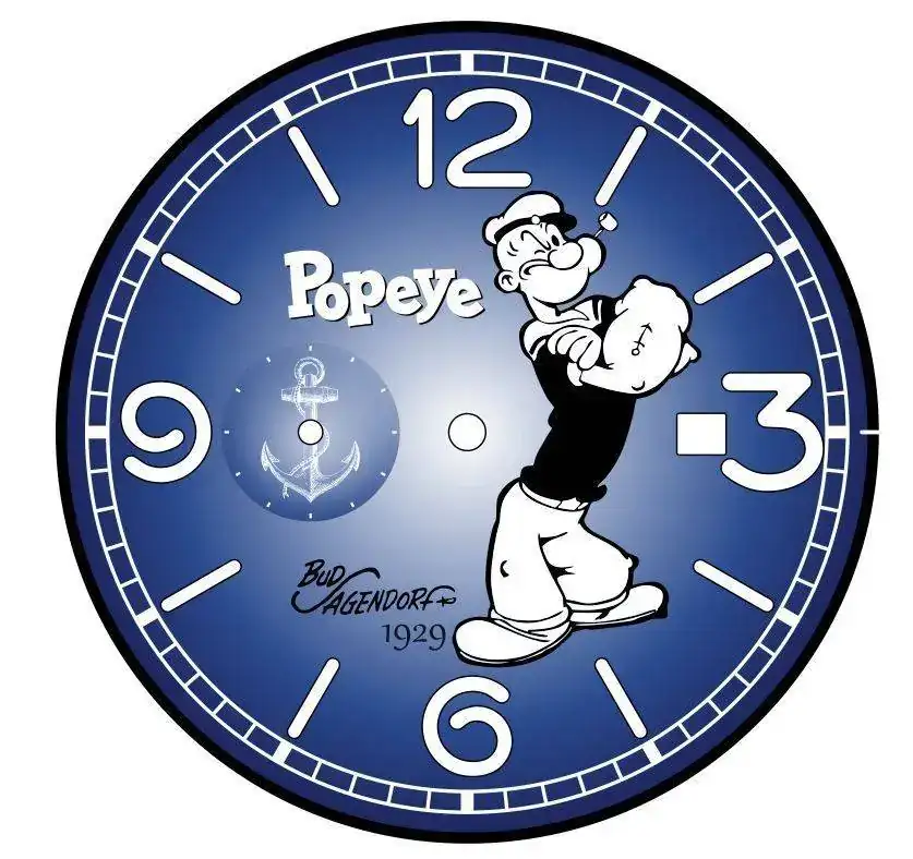

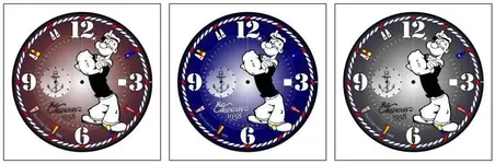

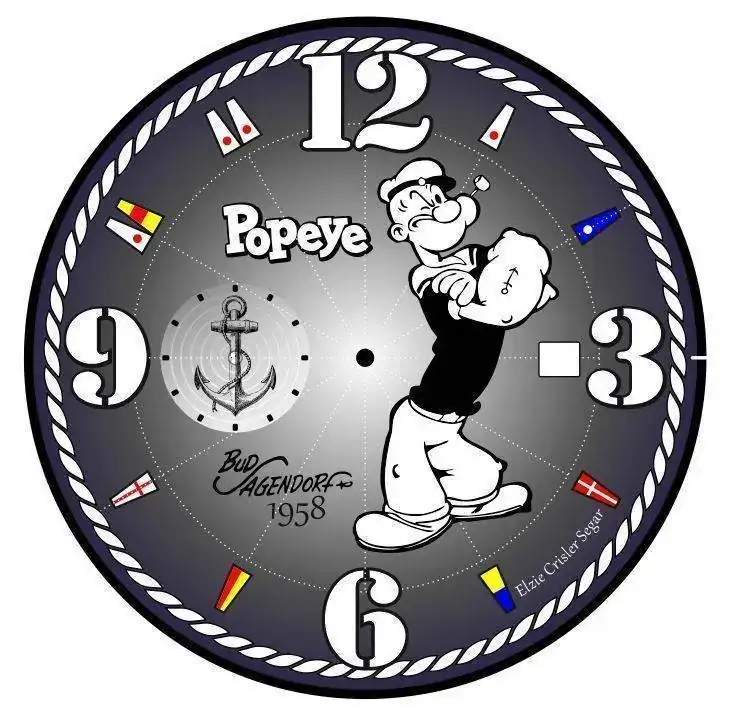

Inicialmente diseñé el reloj partiendo del diseño del Panerai, tal como utilicé para los Radiomik, pero luego elaboré un poco más el diseño...
Diseñé una soga a modo de escala alrededor del cuadrante, y he utilizado la tipografía ARMY propia del ejército para los índices.
Como partía del diseño del Marina Militar, he respetado los cuatro números representados como cuadrantes y los demás números los he representado por la bandera marina que los identifica.

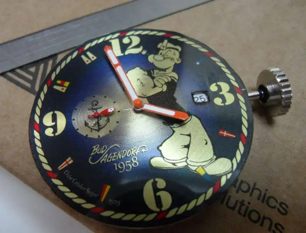

al final he utilizado el diseño azulón, ya que el fondo va ha ser el dorado de la segunda esfera inferior.
El reloj tiene la firma original del Bud Sagendorf, el año de diseño del personaje y entre las 7 y las 8 una anotación del creador del personaje original y la fecha de creación ( 1929 )

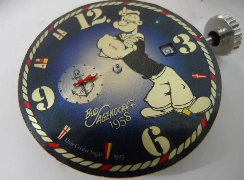

Para decorar el segundero qué mejor que un ancla.

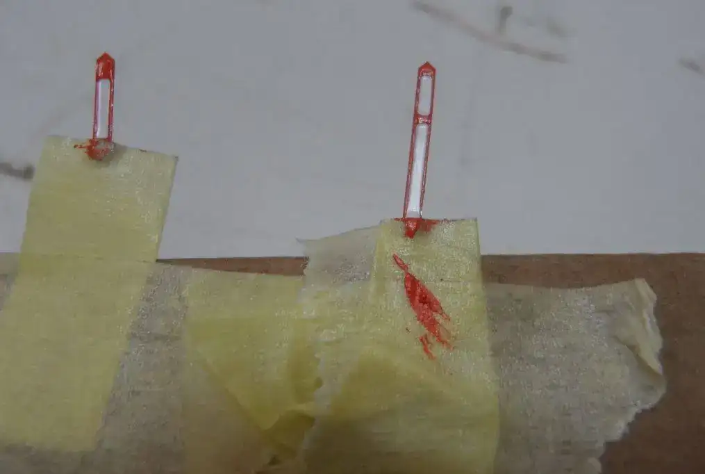

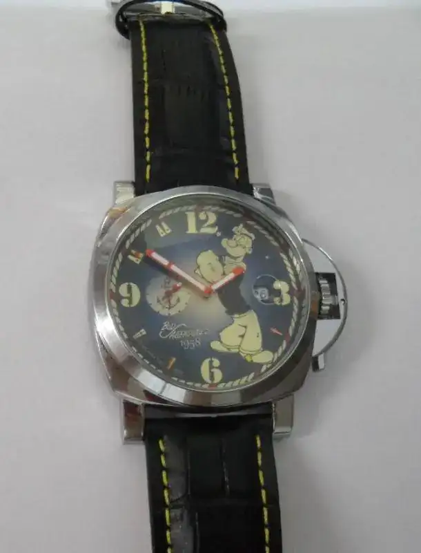

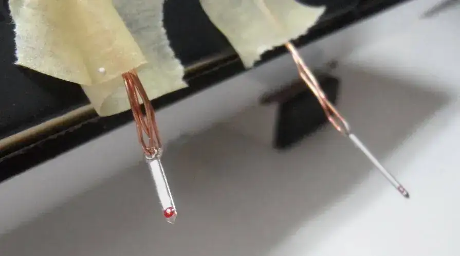

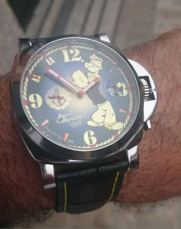

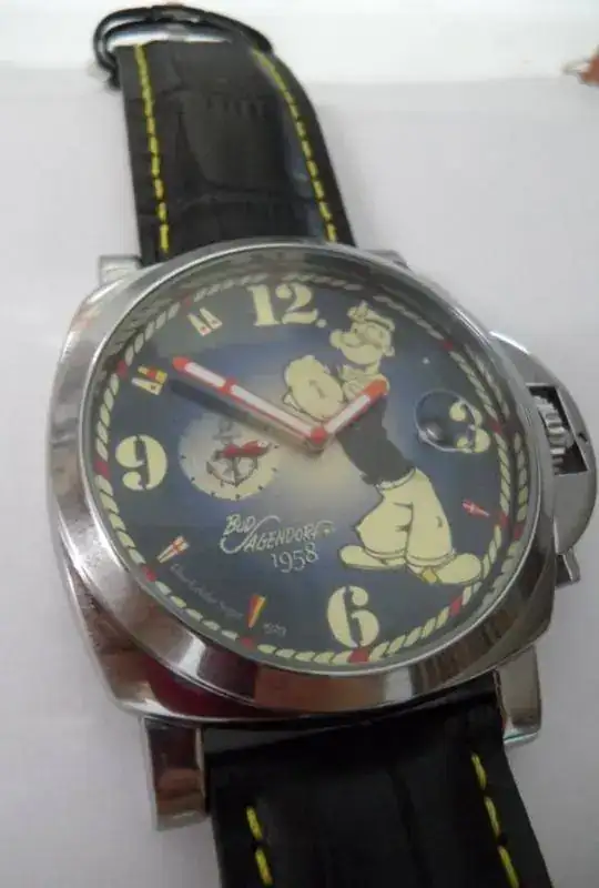

El segundero es un pescadito rojo y en un principio las dos agujas las pinté de blanco con un punto rojo y blanco en su extremo, y al final con la prisa y gracias a un percance me las cargué y esta vez cambié el color a naranja...
así le quedan...

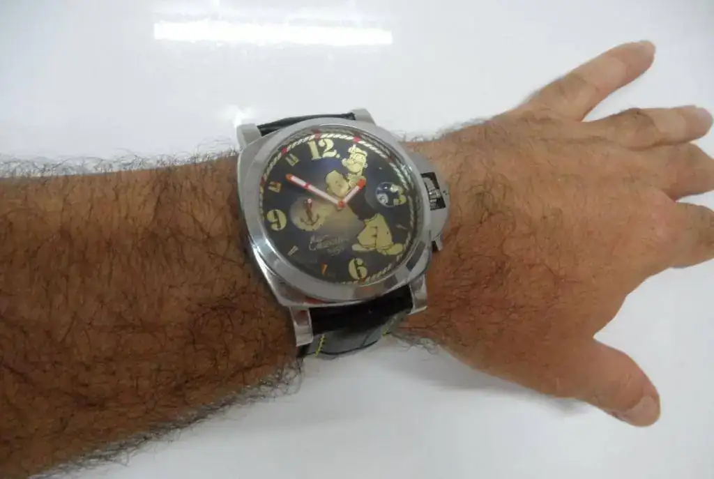

Metido en su caja...
Potentes 47 milimetros parabellun....

En la muñeca se ve contundente

Hola Vicente. Que software usas para diseñar las esferas?
Me gusta mucho como ha quedado. Un gran trabajo tanto en el reloj como en el post.
Eres un crack! Me ha encantado el tuneo/mod. El popeye esta que se sale. Felicidades y gracias por compartirlo
COREL DRAW. Es para diseño vectorial por lo que funciona perfecto para trabajar con medidas exactas.

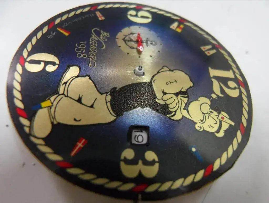

Wow....!!!! me ha gustado muchísimo tu trabajo, realmente te felicito. Una consulta como transfieres la imagen a un dial?
un saludo
Buen trabajo, dentro de poco te veo haciendo esferas para una gran marca.:ok::
No dejas de sorprenderme Vicente, me gusta como te ha quedado, enhorabuena
un saludo
Yo tengo la misma duda, el resultado es muy bueno.
A simple vista y a estas horas parece un papel de impresora de pegatina, como con los que nos hacíamos antiguamente los DVDs originales de nuestras vacaciones:laughing1:

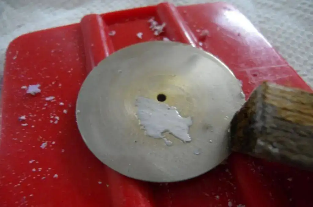

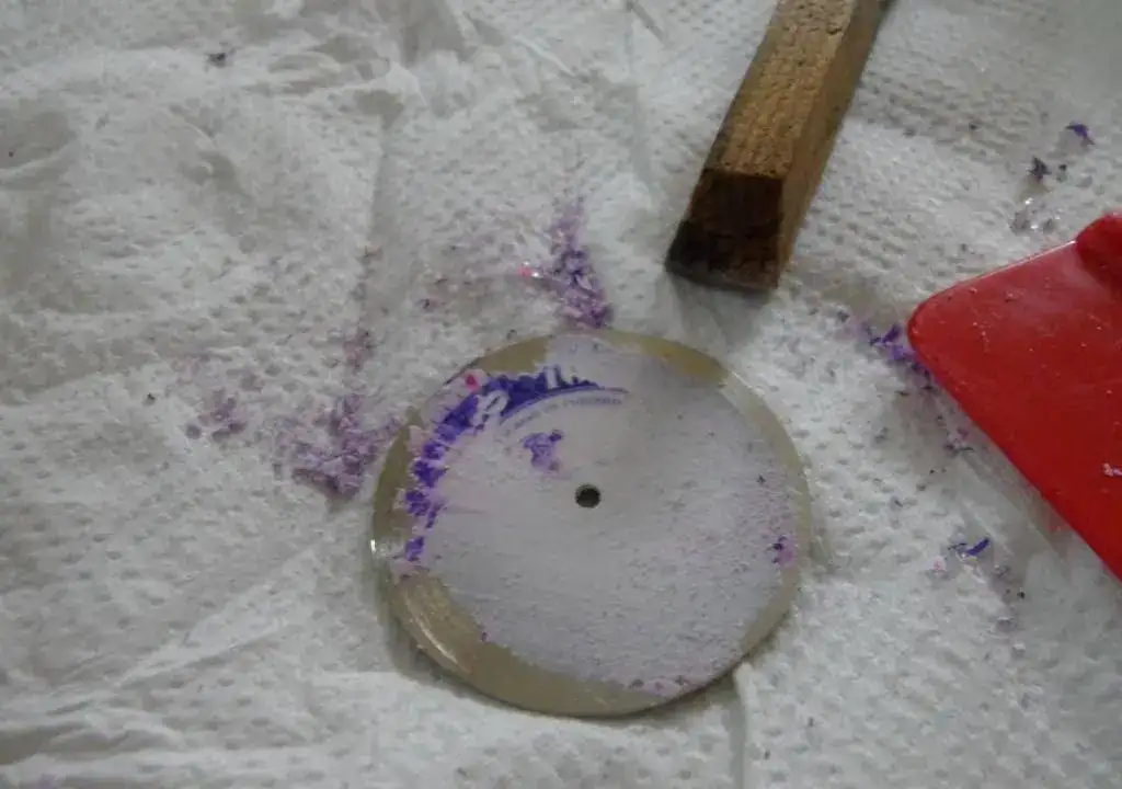

Estoy detrás de poder conseguir otro marina militar baratito para, esta vez, hacerle con el equipo de impresión que tengo comprado una esfera texturizada y luego meterle la impresión por encima...

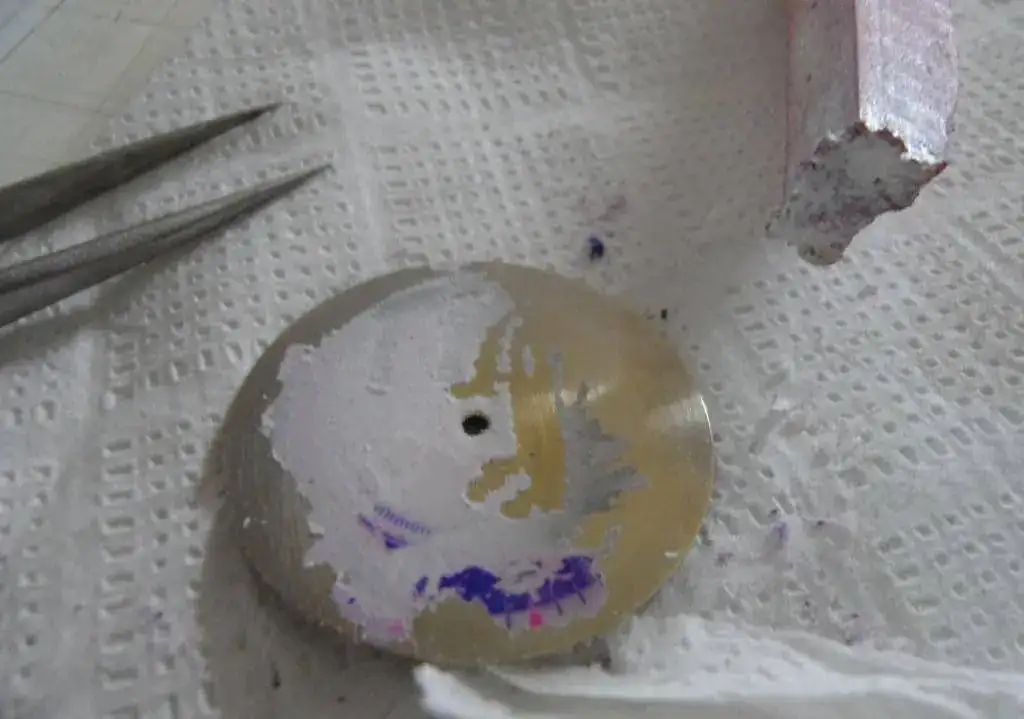

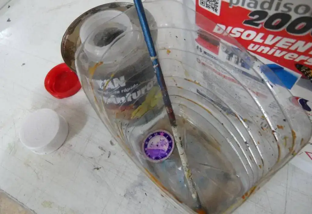

A isaancroso le contesto que la técnica utilizada es impresión sobre laca de joyería de dos componentes
y mira la dureza que coge la tinta en una esfera que luego borré
Por cierto... la tinta de joyería de dos componentes es la caña... ni el decapante ni el disolvente la ataca...
