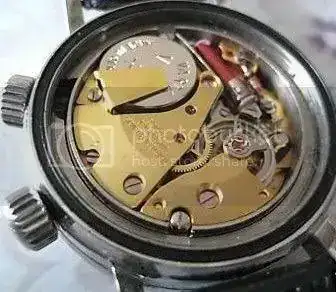

Muy interesante estos electro-mechanical mecanismos... tengo un LIP Nautic Ski (EPSA COMPRESSOR) del 1965 que es similar. Usa el mechanismo R184 que es el mismo R148 pero con disc calendario (date wheel) - y encontre/compre 2 mechanismos en NOS como repuestas para mi LIP Nautic Ski para asegurarme nunca tener problemas con el. Vuelvo soy fanatico de los divers, y estos LIP fueron usados por Cousteau durante esa epoca (60s-70s).
Para serles sinceros, no le tengo mucha confianza a los vintage quartz (vintage electros) por unos problemas que tuve con 2 Omega Marine Chronometers, uno Cal. 1516 y el otro 1511... no se arreglavan por falta de partes, hasta encontrame con STS en el UK - pero fue carrisimo:-((
Le muestro si permiten el LIP Nautic Ski:
mecanismo:

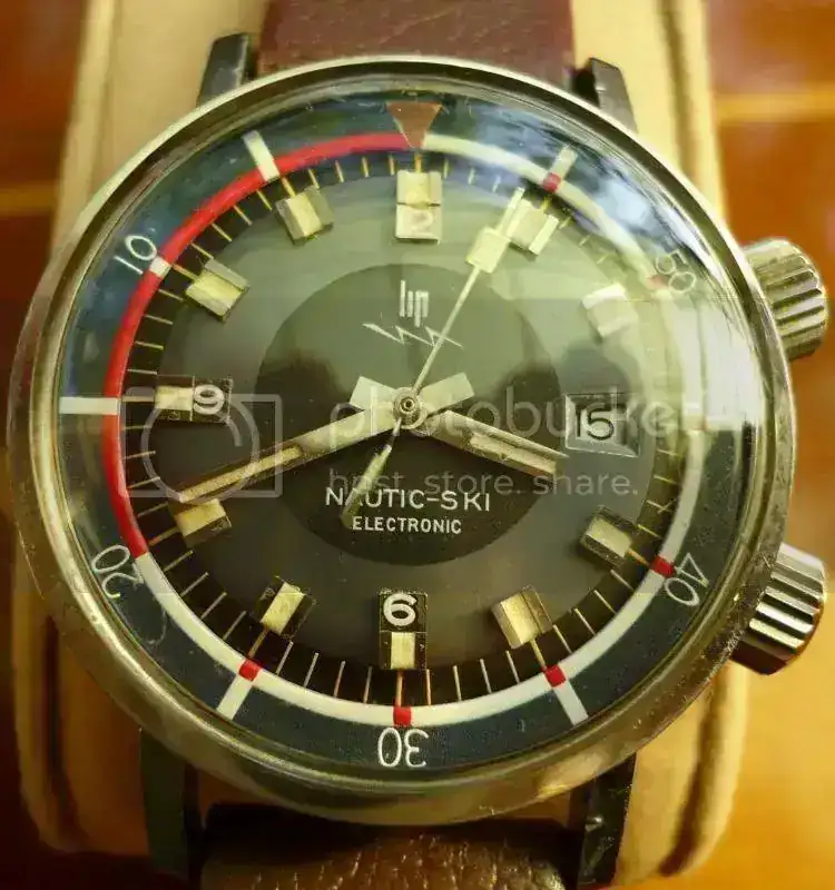

en uso por Cousteau:
