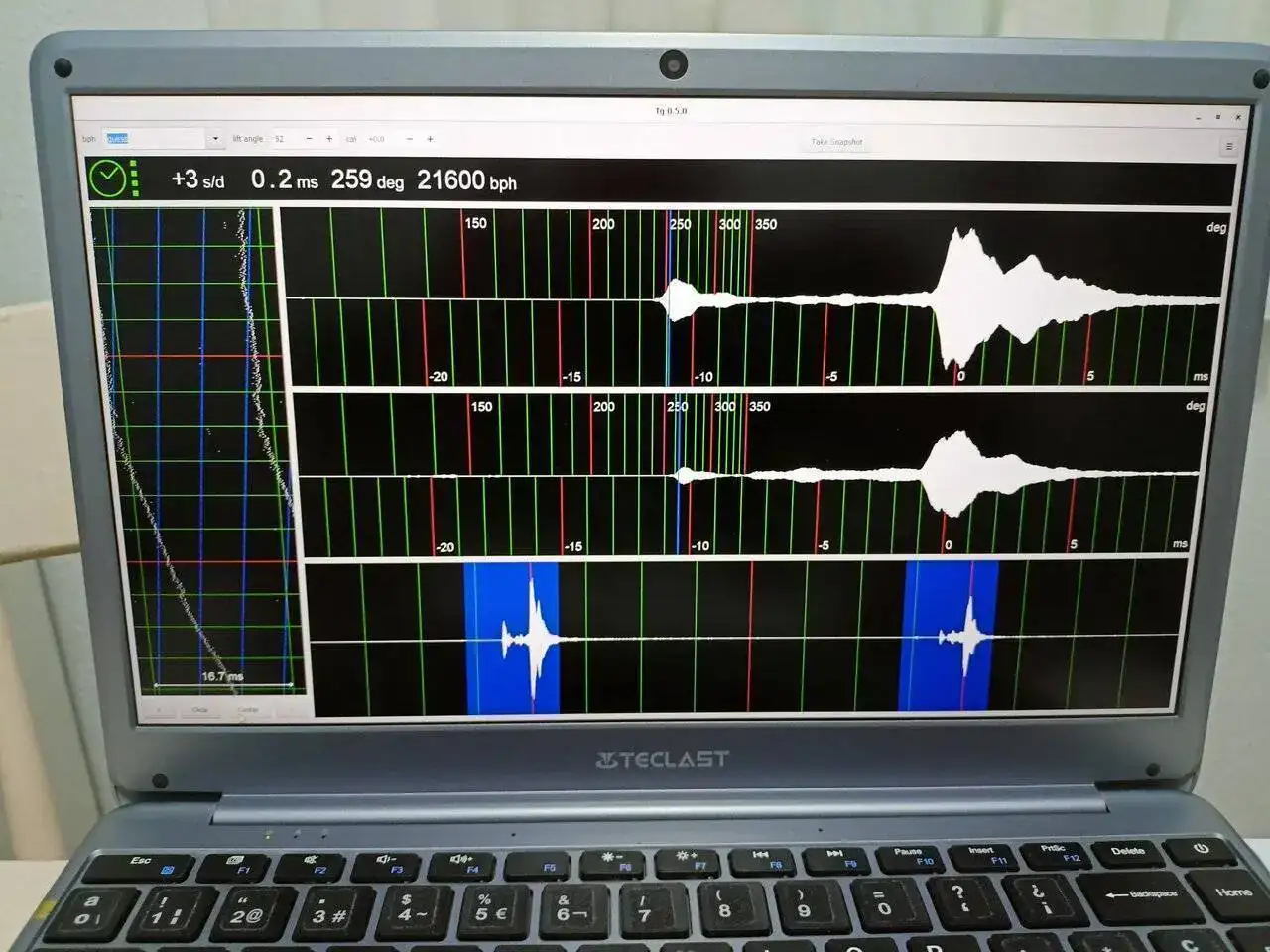

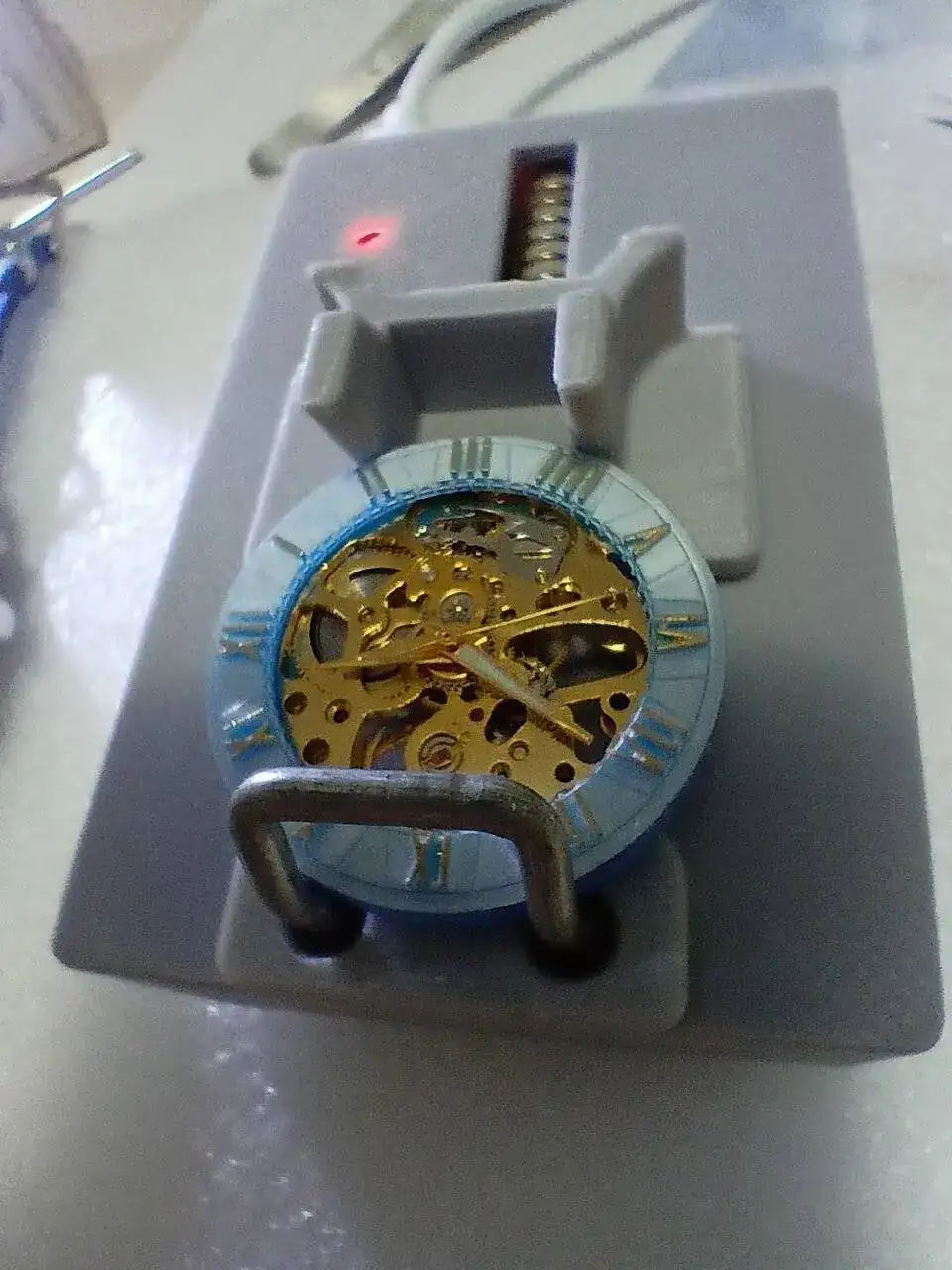

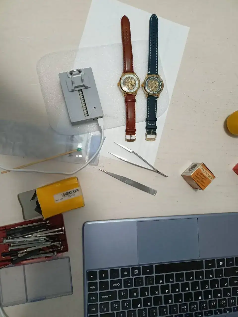

Fastidio es comprar 2 de los relojes más baratos de China, que tenían un dial espantoso y después de imprimirles en 3D otros diales, ambos anden penosamente e incluso uno se paraba. Y es que ninguno de ellos estaba mínimamente lubricado.
Ahora van mucho mejor, pero me ha costado horas de trabajo. A diferencia de los cuarzos, los mecánicos son más quisquillosos y una gota más de aceite en donde no se debe, una mota de polvo o unas tolerancias demasiado holgadas pueden bastar para afectar drásticamente su desempeño.
Quizá es que me gusta complicarme la vida... pero claro, luego hay videos como estos que me animan:
Nunca lo hubiera conseguido si no es por ese micrófono para software cronocomparador que se aprecia en la segunda foto, junto a los dos relojes. Dudé en su momento, pues la verdad es que no deseaba meterme en estos charcos, pero al final mi locura me puede.
Ver el archivos adjunto 2719795
Ver el archivos adjunto 2719799
Ver el archivos adjunto 2719801
