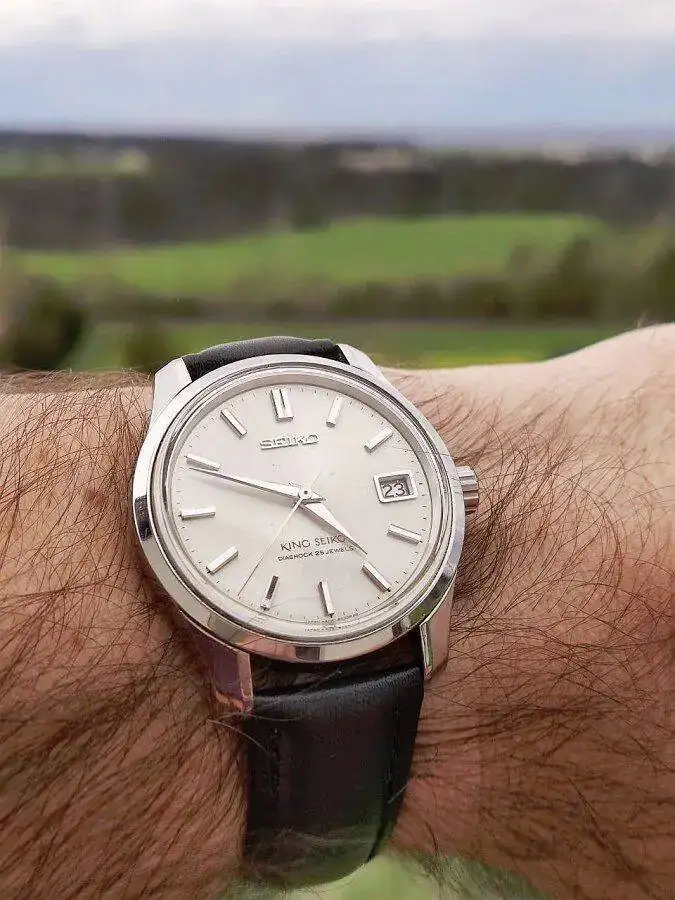

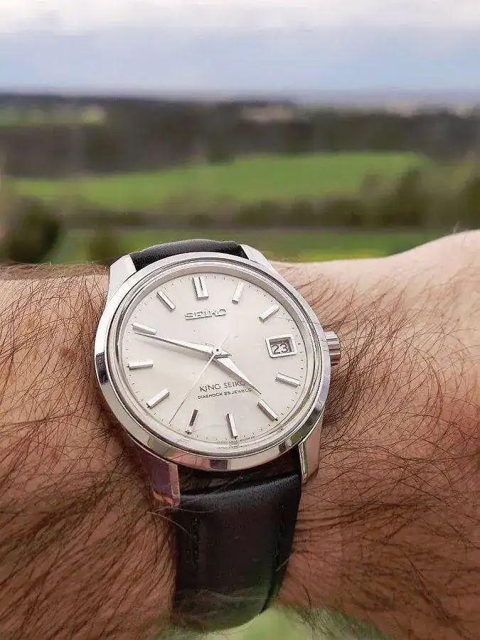

Y hablando de Seiko y sus cosas curiosas, mi última compra es este abuelo más de medio siglo, cuyos parámetros puede hacer sonrojar a sus nietos y a los nietos de otras marcas....

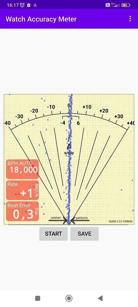

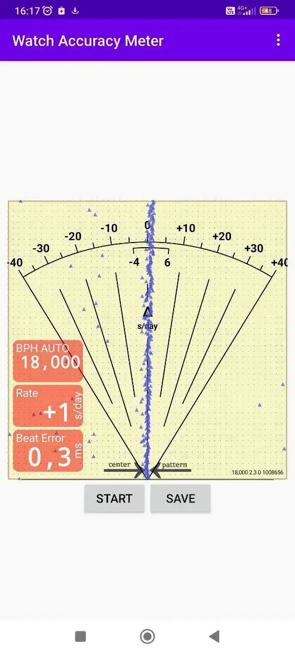

Bueno. Al menos hace tiempo que estoy en positivo. Es decir, el porcentaje de relojes mecánicos que arreglo es muy superior a los que no he sido capaz de arreglar y he abandonado, pero tampoco ando muy suelto.
En estos dos casos no tuve que hacer un desmontaje completo, pues están limpios y con los mecánicos si puedo evitarme parte del trabajo lo hago. Con los cuarzos es distinto, pues casi los disfruto, ahora mismo tengo desmontado uno de mi hijo. Si un cuarzo funciona la primera hora y no hay trabas en las manecillas, creo que se puede decir con un 99,9% de seguridad que seguirá perfecto... cosa que no pasa con un mecánico. Estos segundos pueden ser muy [censurado] ::evil::. Estoy en la puerta, me gustaría dar el paso y capacitarme más en este mundillo, pero luego recuerdo que tengo demasiados hobbies.
Me pica la curiosidad hasta que punto un buen profesional podría afinar y mantener uno de estos mecánicos superbaratos. Creo que alguien capacitado quizá podría llegar a mantenerlos funcionando adecuadamente durante muchas décadas. Yo los estoy vigilando y van perfectos... estoy orgulloso y flipo con ellos... pero me acordé de mí mismo más de una vez.... Algo así como... "Gili----s, con todos los relojes que tienes... para que
c--o te metes en más fregados" :D
Ver el archivos adjunto 2720325Ver el archivos adjunto 2720326
Un bicho bien majo.
