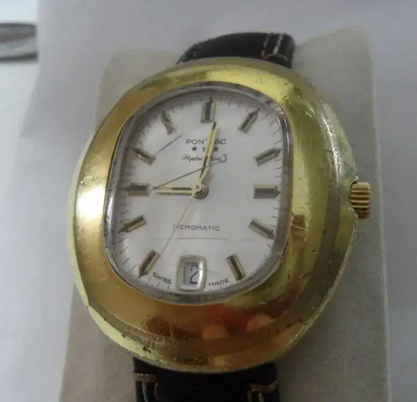

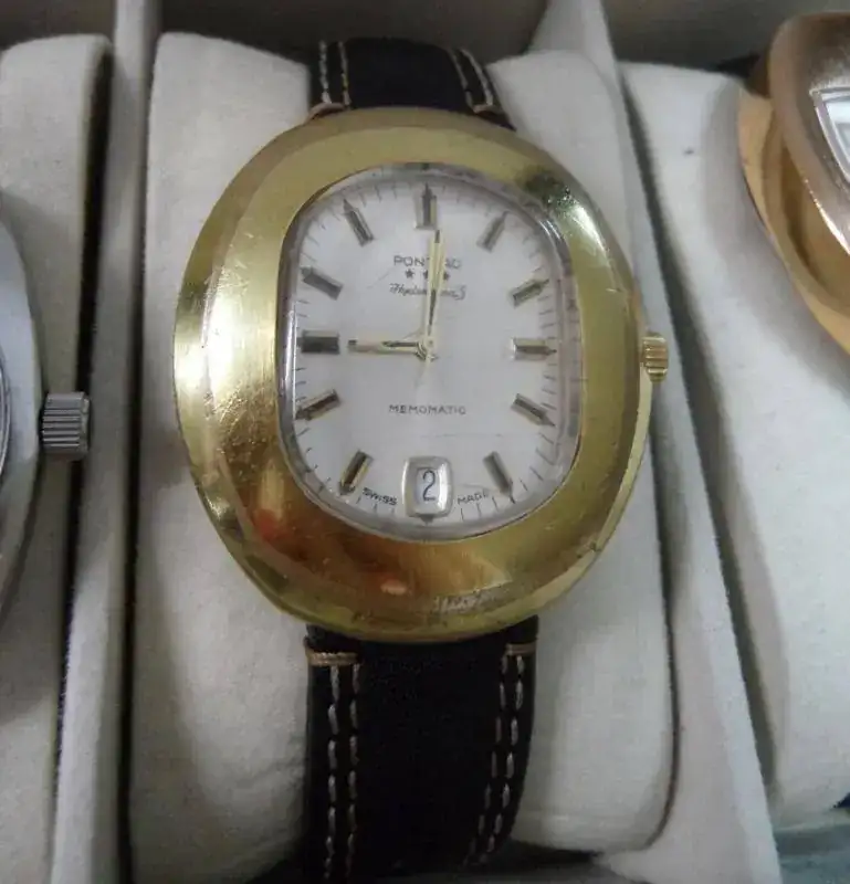

Este Pontiac que os enseño lo cazé este verano en un mercadillo del algarbe portugués.
Me sabe mal decirlo pero si no lo digo reviento... pagué 2 euros por el...
El mecanismo estaba agarrotado y el volante hacía el intento de mover, así que supuse que con una limpieza volvería a latir... y así ha sido...

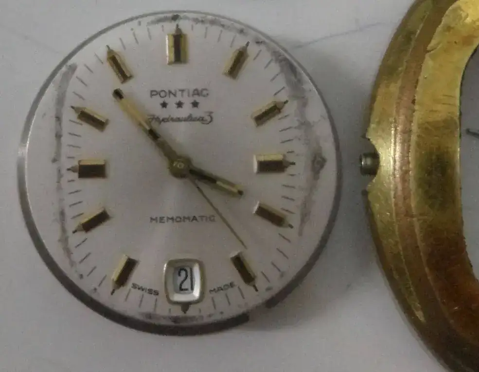

La esfera está deteriorada por la zona donde pega al plexi, supongo de la presión y el acumulo de suciedad...

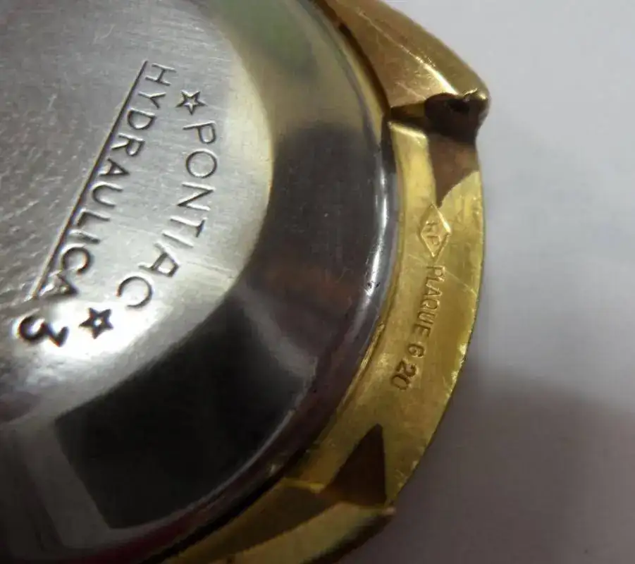

La caja tiene un generoso plaqué de 20 micrones y se aprecia un sello de un rombo con una RP en su interior

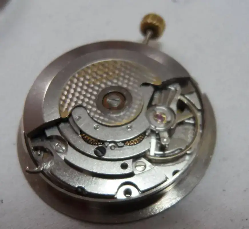

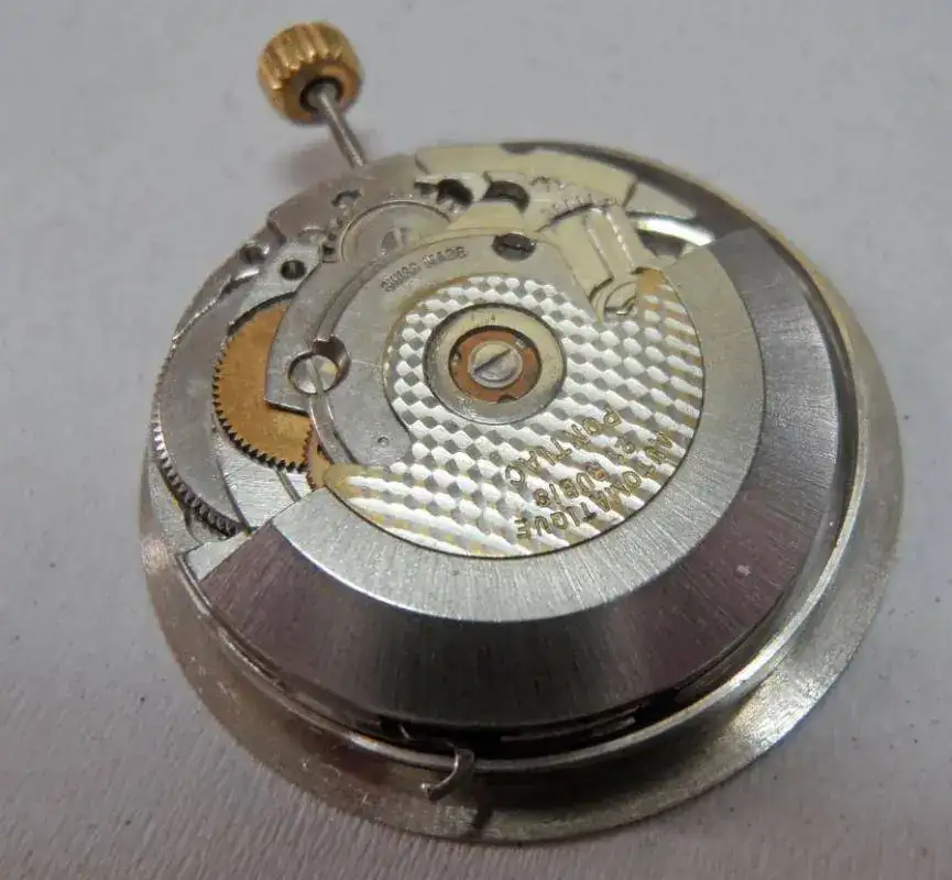

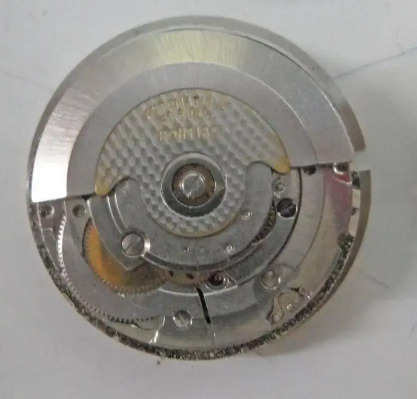

La masa oscilante está grabada con la marca

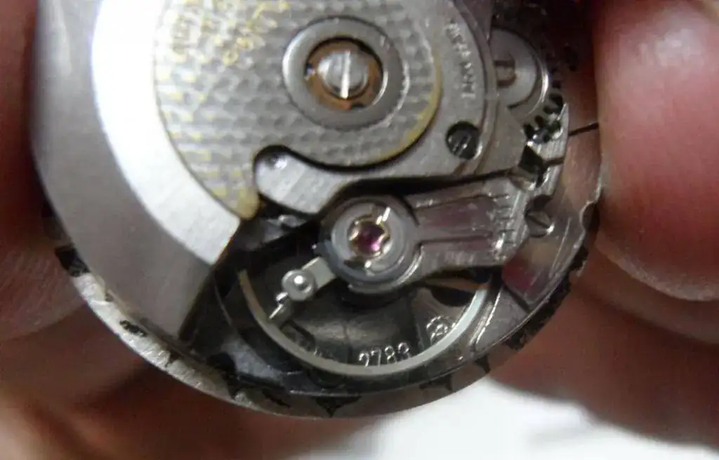

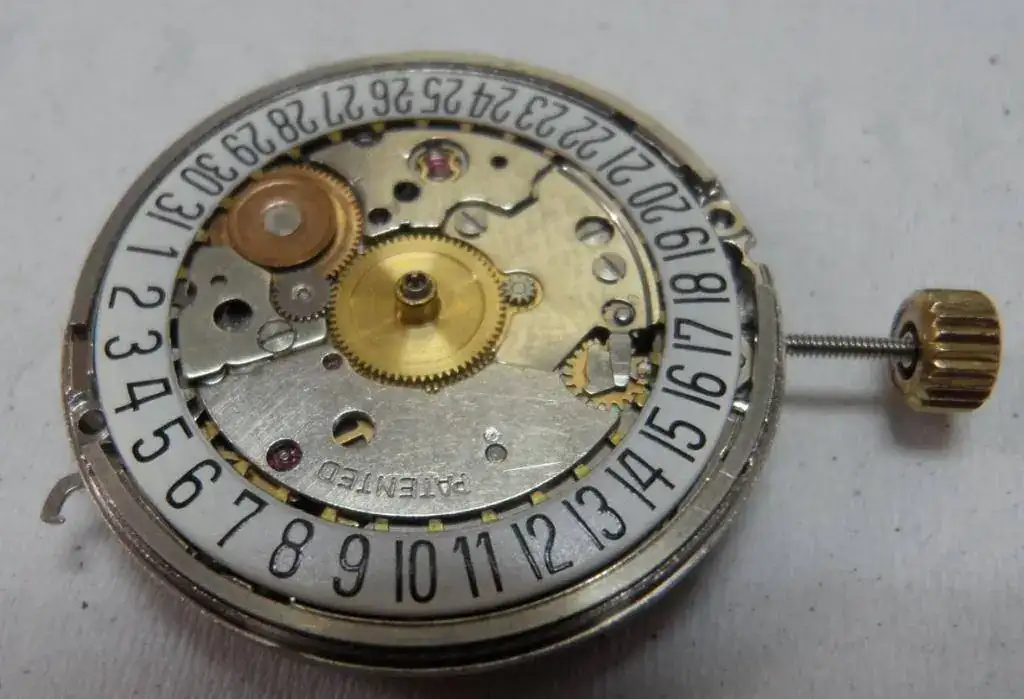

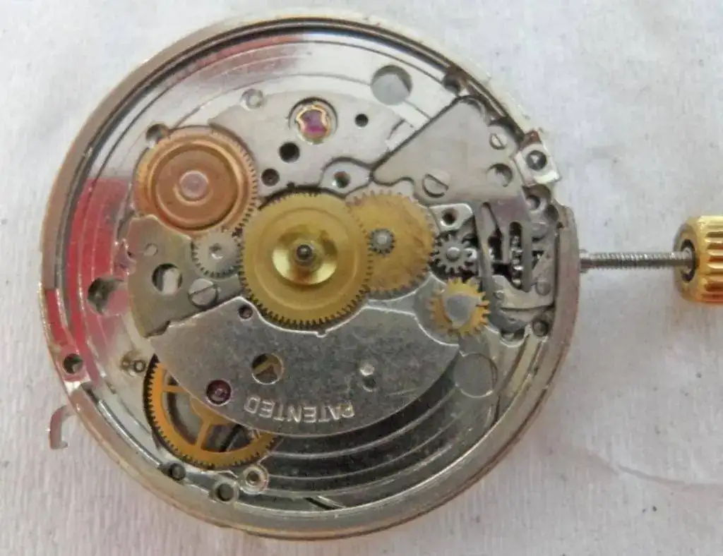

Calibre Eta 2783

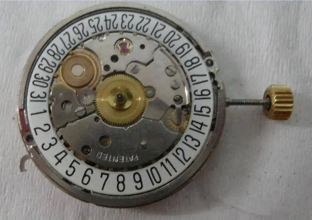

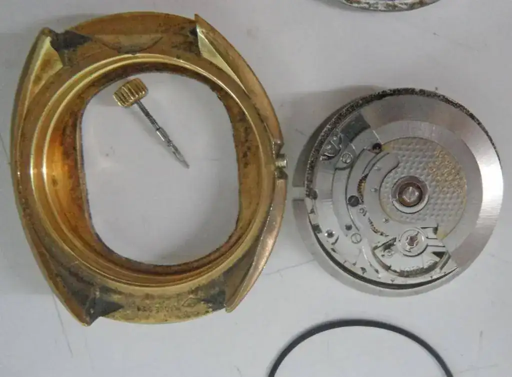

La retirada del fechador es sencillisima, únicamente aflojando los tornillos de los dos bloqueos sin llegar a quitarlos, se gira un poco la corona de la fecha y sale sin problemas, despues ponerla es igual de sencillo....
Ya limpio y engrasado...

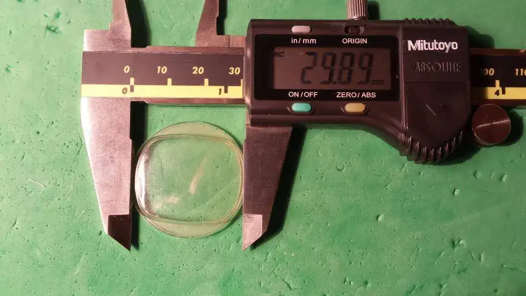

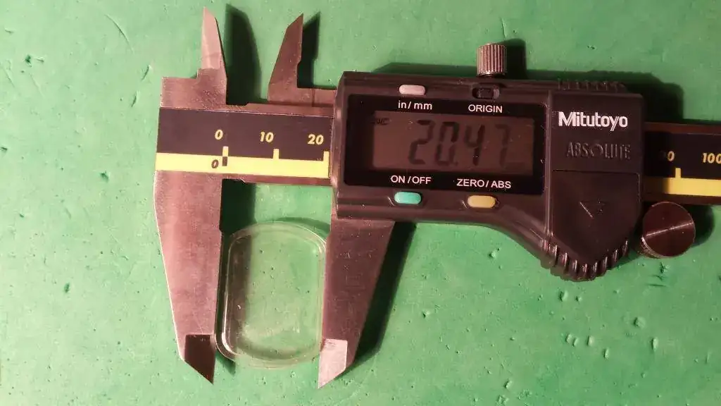

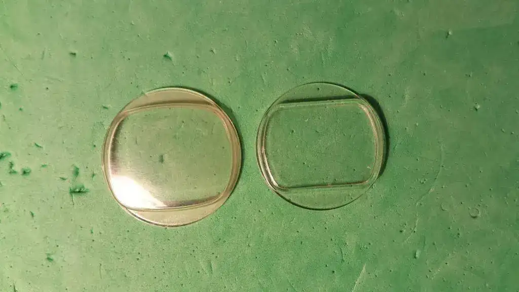

A falta de poder resolver el tema del plexi que stá roto y al tener esta forma especial va ha ser un poco complicado buscarle repuesto... Posiblemente haga un intento de termoconformar una placa de metacrilato e intentar hacerle yo el plexi...
Se aceptan sujerencias o información por si alguien sabe de dónde se puede localizar...
La trasera pulida

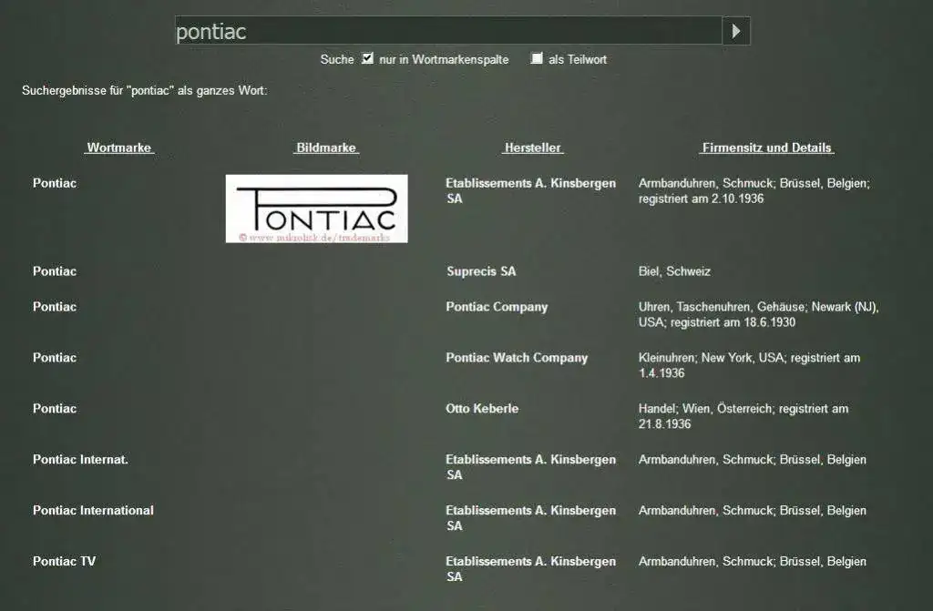

En Biel, Suiza, el nombre Pontiac fue registrado por la empresa Suprecis SA.
No está claro cuándo exactamente se registró el nombre.
Lo que sí se sabe es que se establece un vínculo importante con Bélgica, donde el mismo nombre fue registrado por Etablissements A. Kinsbergen SA de Bruselas (28.1.1955).

El cristal puedes mirarlo en cousinsuk ( creo que es así [emoji849]) que vi que tenían cristales con formas especiales.

Pero me ha asaltado una duda y es la función que cumple esa pieza de alambre con forma ¿exagonal? ¿heptagonal? que fotografiaste apoyada en ¿la tapa? de reloj.
Me confunde porque ese tipo de ¿fornitura? la vi como freno de un bisel giratorio de un Seiko. Pero este reloj no tiene bisel giratorio...:pardon:

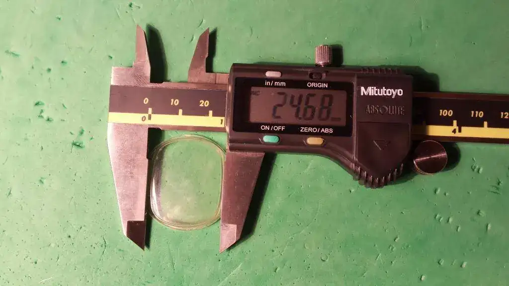

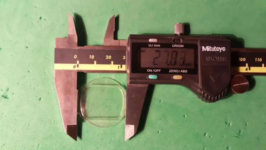

Me acabo de acordar de que tengo estos de un "cajón desastre" de plexis que compré:
El más grande:
Y el otro:
Son totalmente planos. Si te van bien o los puedes apañar... Ya sabes.

Gracias Louxas, veré si hay de este tipo, aunque puede que me lance a moldear uno con pistola de calor...jjjjj

Ese alambre hace de bata, se adapta a la tapa trasera y cuando se enrrosca hace presión sobrre el mecanismo y lo ajusta...
A mi también me resultó curioso, de hecho, cuando lo desmonté y limpié pasaron varios días y luego no me acordaba de como iba hasta que deduciendo por las fotos pude cuadrarlo todo...
Gracias Antares, te lo agradezco, pero este tiene otra medida 28,5 alto x 23 de ancho y es curvo .
Estos plexis deben estar hechos a medida seguramente....
