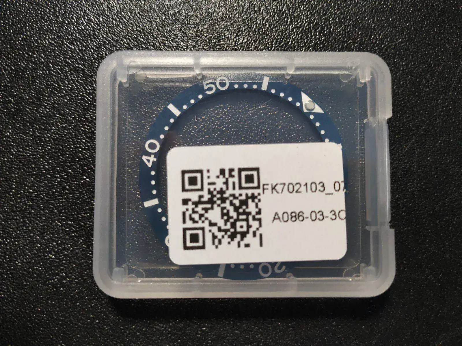

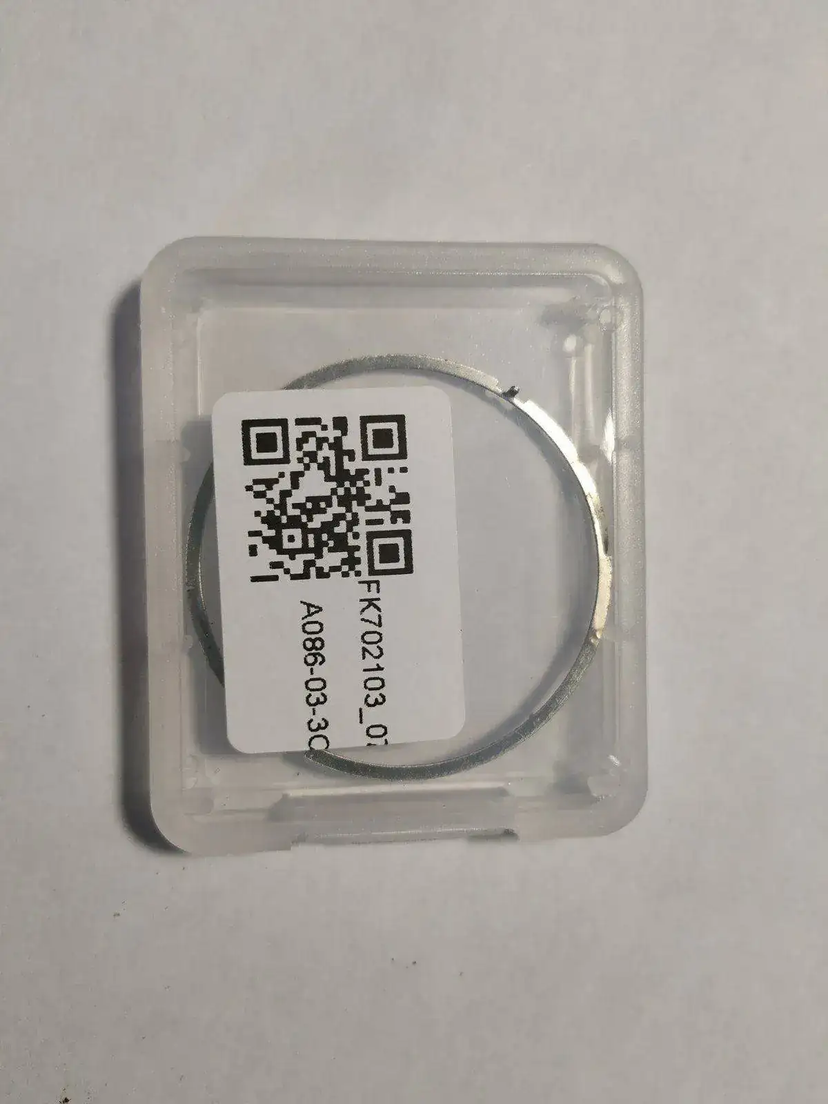

Hola a todos, hoy por fin me llegó el bisel cerámico para mi Seiko 5 Sports que tenía pedido desde hace casi un mes y medio a china y no tenían stock.

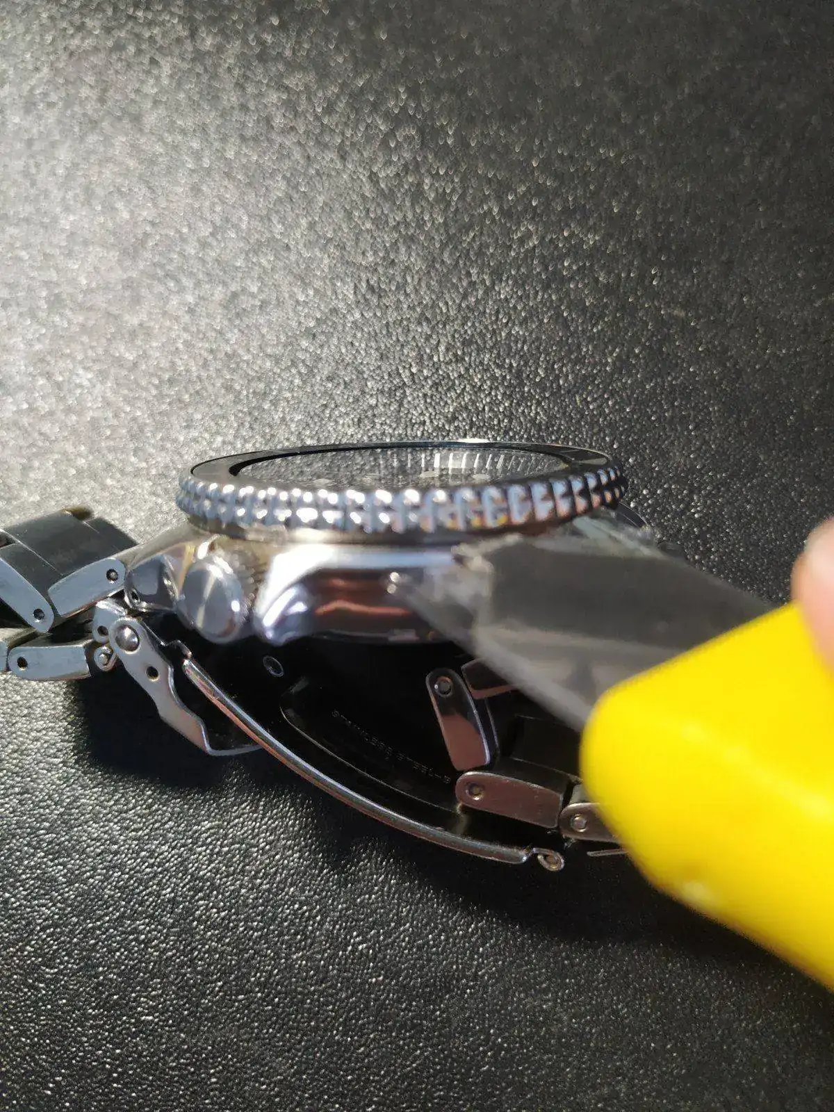

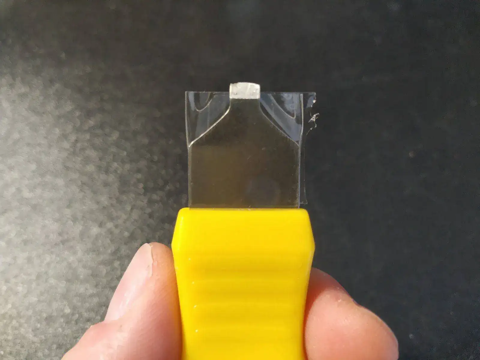

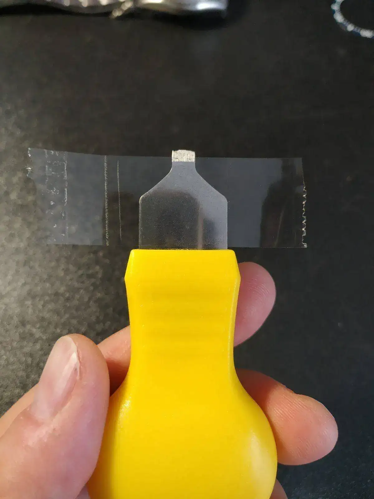

Para ponerlo, lo primero que hice fue proteger con celo la palanca que iba a usar para desmontar el bisel y así no rayarlo.
Seguidamente la introduje empleando bastante fuerza entre la unión del bisel y la caja, con cuidado de no rayar nada. Siento no haber podido poneros una foto mejor.
Haciendo palanca termina saliendo. Hay que tener muchísimo cuidado con el anillo que produce los clicks, que está entre el bisel y la caja. Yo inmediatamente lo limpié con alcohol y lo guardé seguro.

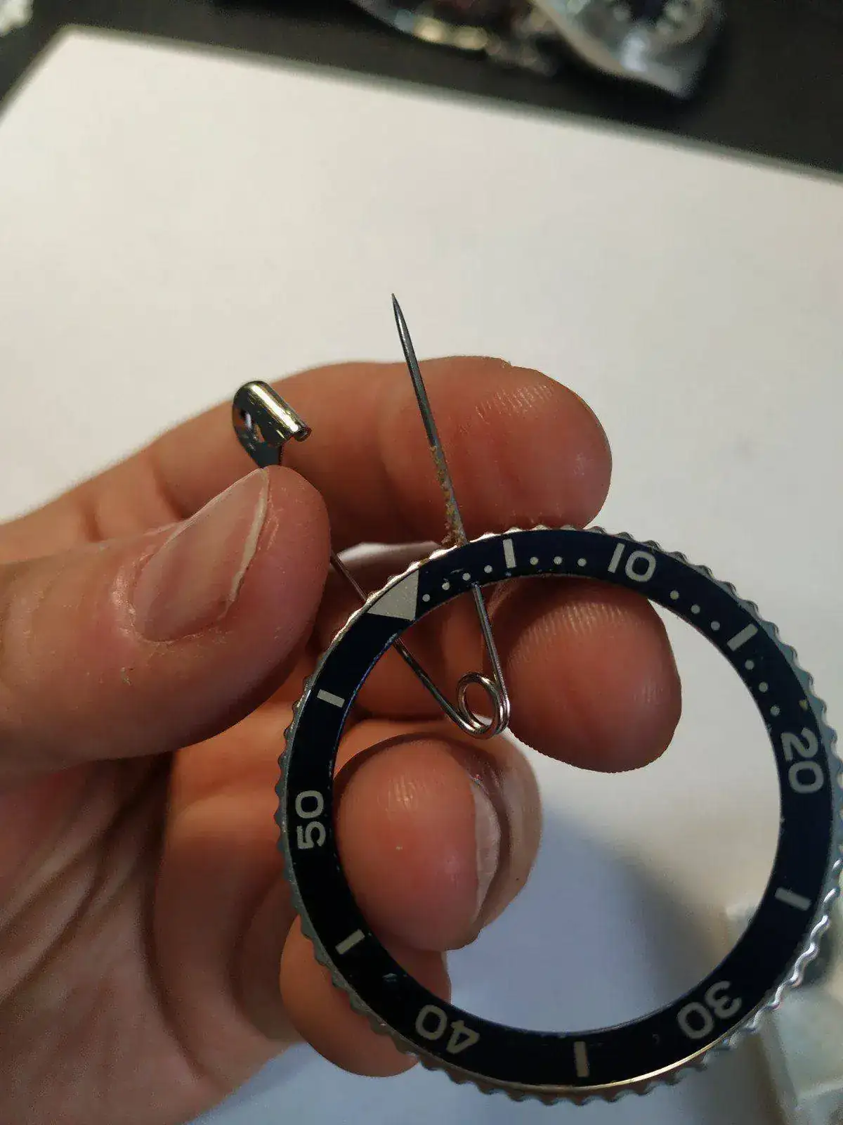

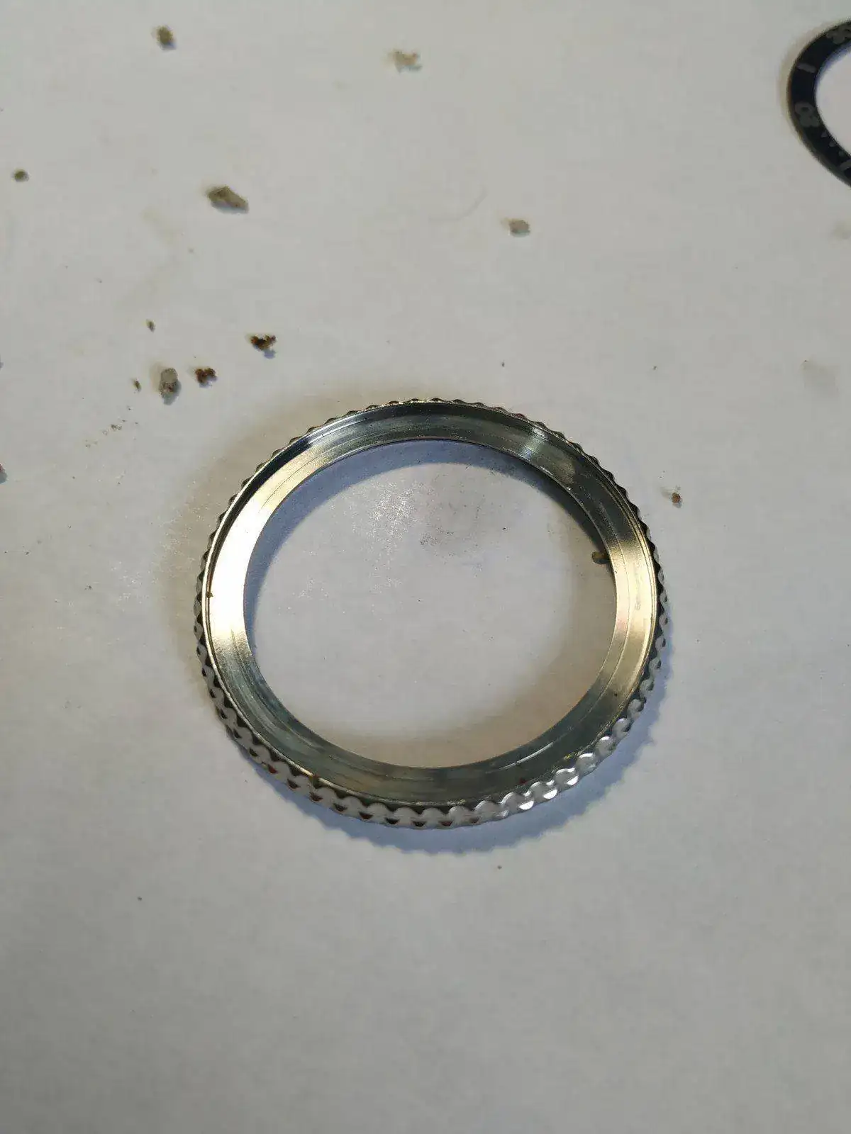

Fui separando el bisel muy poquito a poco con un alfiler así.
Para que os hagáis una idea, avanzaba 2 segundos y medio y paraba otros 10 segundos a que se soltase el pegamento y no romper el inserto.

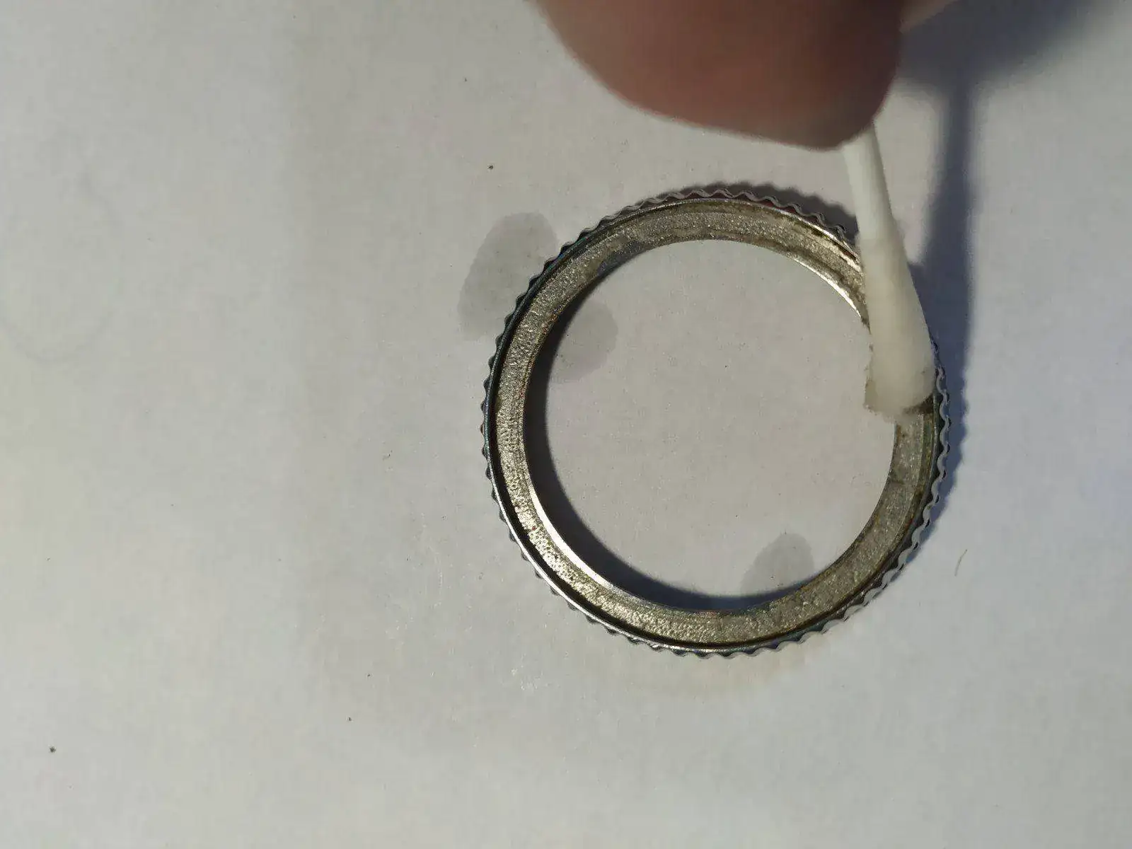

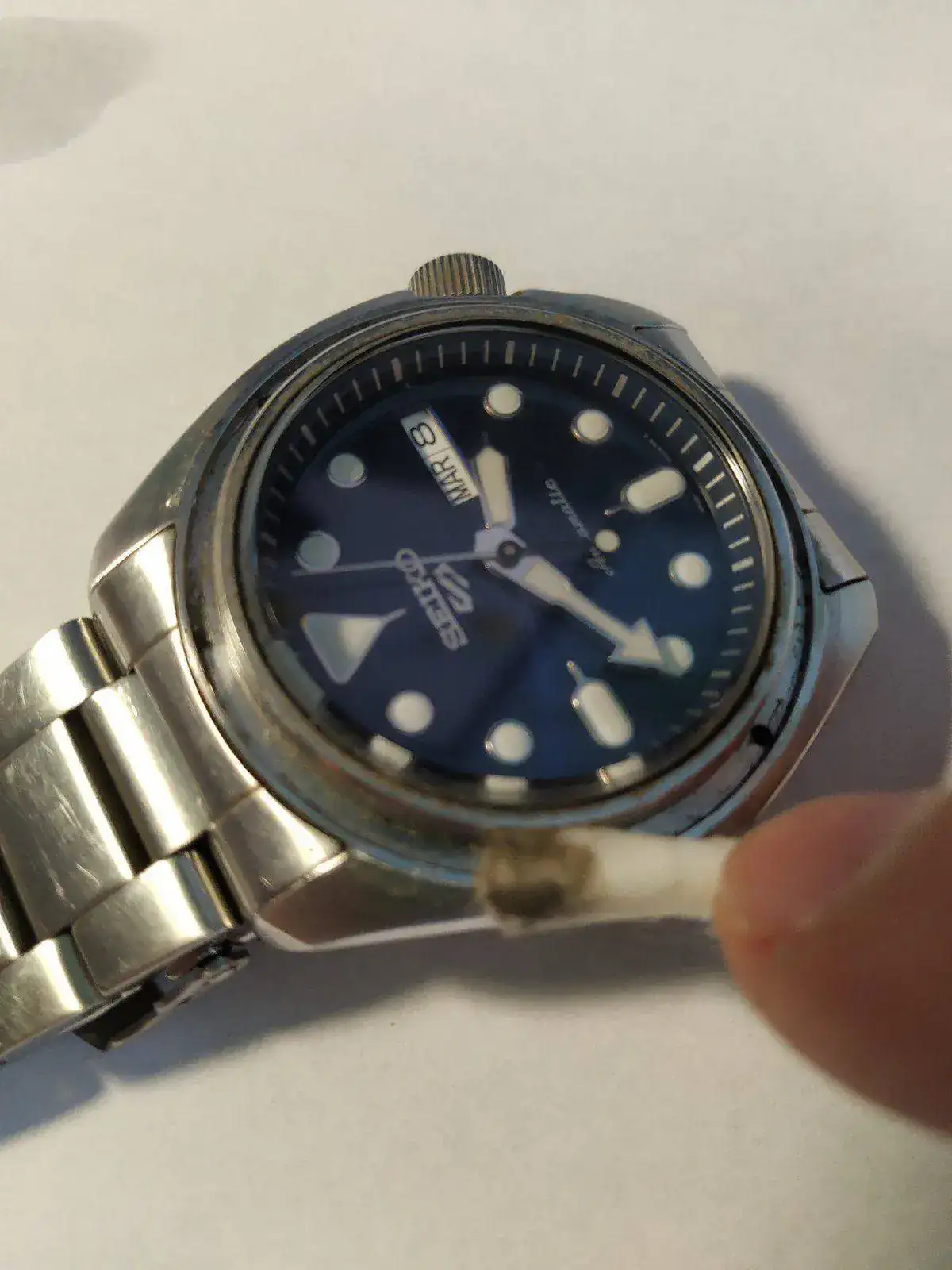

Limpiar todo con alcohol. Prestando especial atención a donde hemos de pegar el nuevo inserto y a la parte trasera del mismo.
Tiene que quedar perfecto.

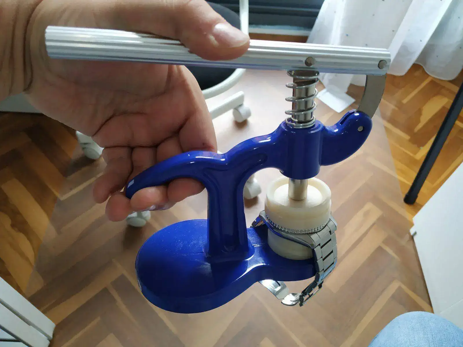

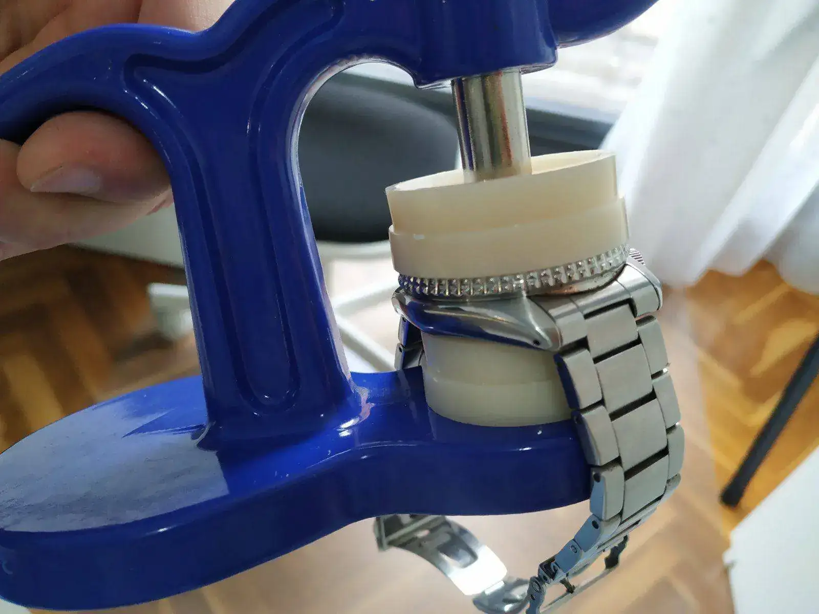

Volvemos a colocar el anillo en la caja. MUCHO CUIDADO y poner bien los dos encajes que tiene a la caja, antes de poner el bisel. Como no podía volver a colocarlo con la mano, me ayudé de una prensa de los chinos. De esas para poner cristales, biseles y tapas a presión.

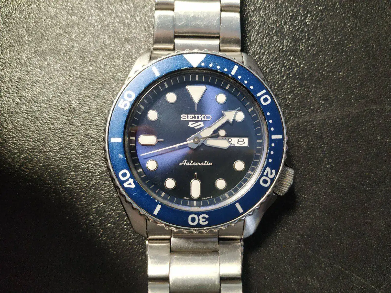

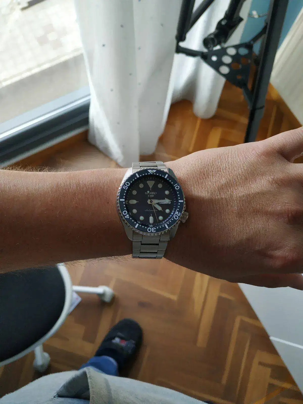

Por último, una foto del antes para comparar.

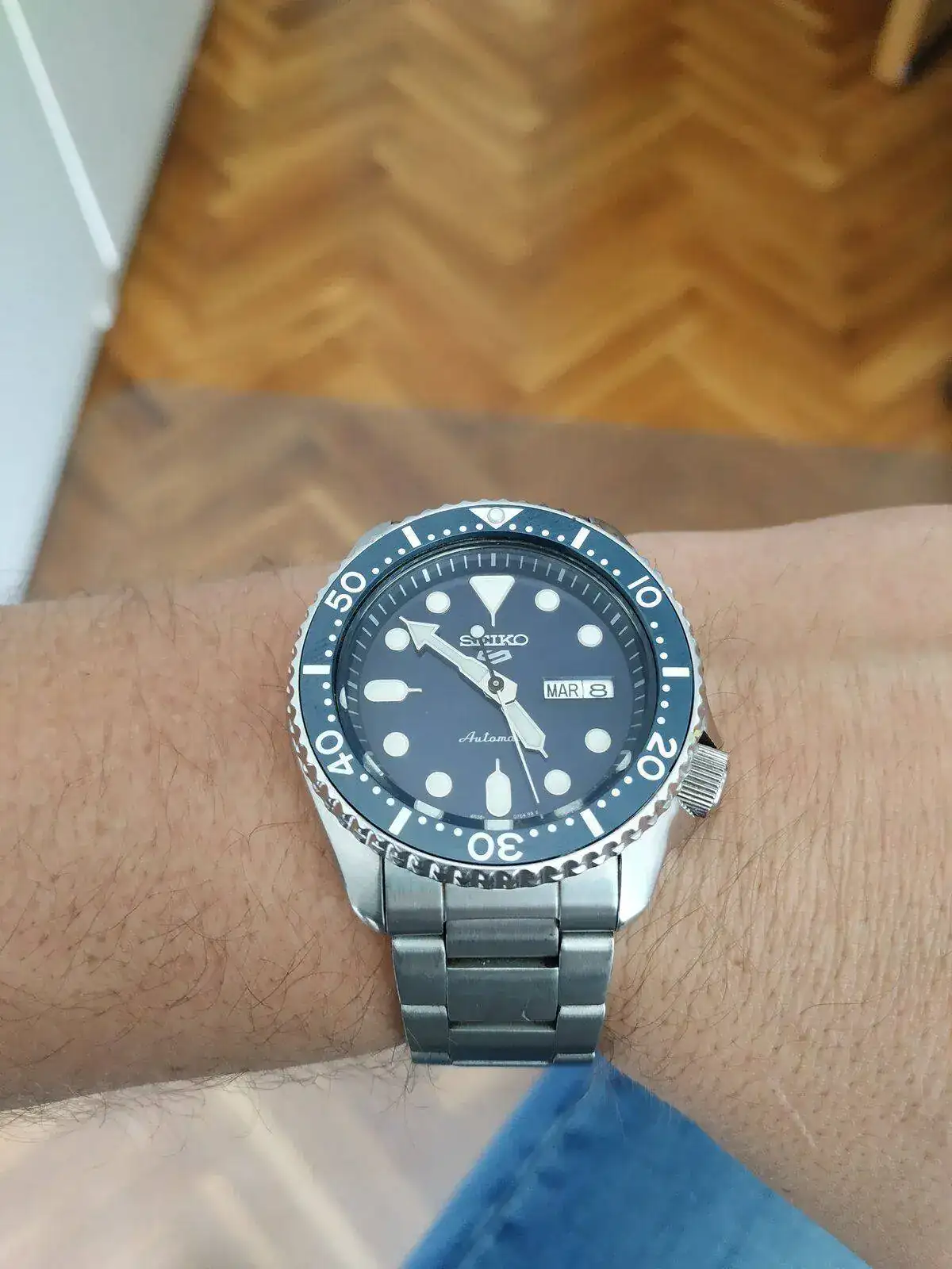

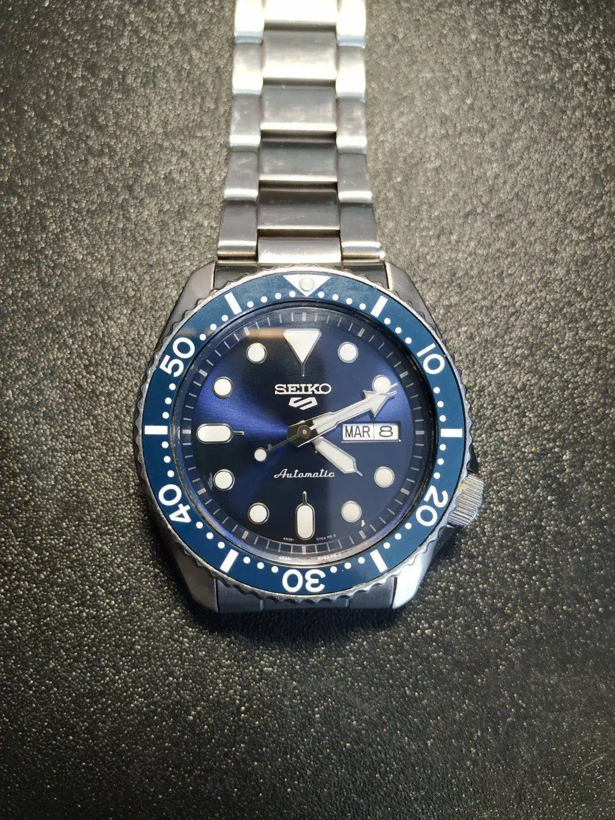

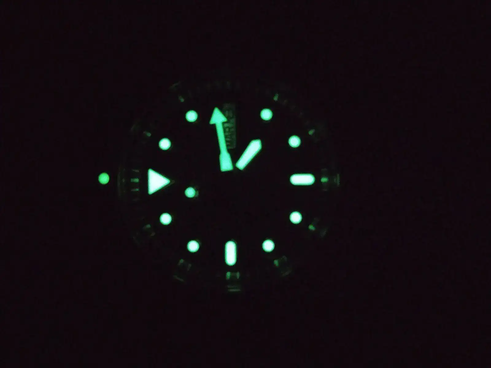

Comentar que ha mejorado en todos los aspectos, ahora tiene brillo al igual que la esfera, está perfectamente alineado y además tiene lume en el bisel.
Una fotillo más que hice y espero que os guste el hilo.
Se me olvidaba, el bisel me costó 12.50€ en Aliexpress y el color es Sapphire Blue.
