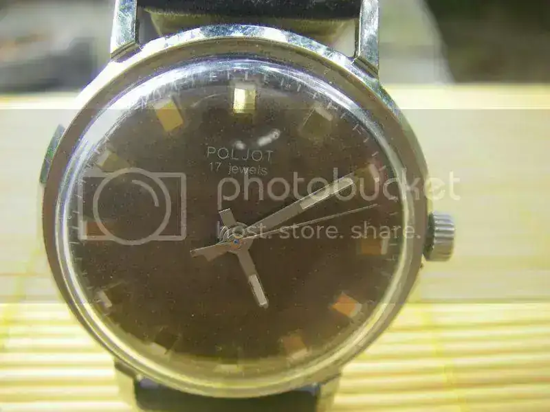

LES PRESENTO ESTE RUSO EL CUAL TAMBIEN ESTA NEGADO A DEJARSE VER LAS TRIPAS JAJAJAJA.
Bello modelo fabricado en la antigua Unión Soviética ,felicidades amigo Williams por el reloj , pero recuerda que el uso continuado de un reloj ruso tiene su efecto secundario ... ya mismo te veo cambiar la piña colada venezolana por un vodka bien frio.:D
Está Chévere , un abrazo

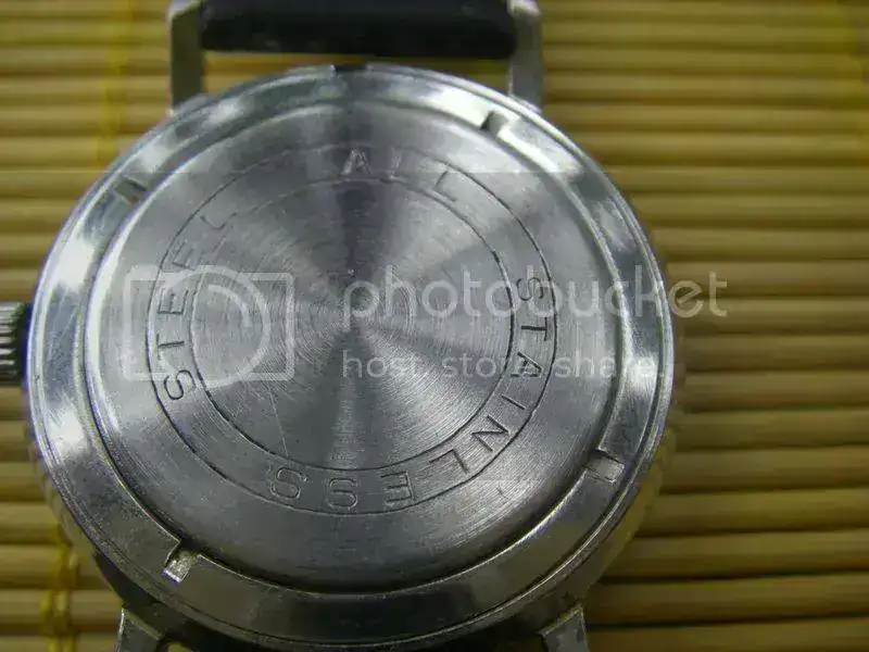

Poseo un Poljot con ese mismo sistema de tripas y no lo pude abrir. el vendedor lo abrió con una pinza de eléctrico de las delgadas.
Manuel
Gracias manuel, ya me sentía manotas y sin consuelo
Es facil de abrir, con una llave de las tapas de automáticos,
desenroscas la arandela y queda la tapa,
Ahora, esa tapa tiene una hendidura a la altura de las 12,
la levantas con un destornillador desde esa hendidura, se debería abrir sin dificultad.
Un abrazo
Alvaro

Buenos días. ¡¡ Hola Williams !! menudo comunista que te has agenciado de la antigua Unión de Republicas Socialistas Soviéticas, para abrirlo es bien fácil, solo necesitas una clásica jaxa y mucho cuidado para que no se escape.
Te ilustro con unas fotos de un camarda que ahora mismo está en hangares
Como veras en esta otra foto lo que se desenrosca es el aro que tiene las muescas para la llave jaxa.
La tapa simplemente va encajada, siempre de la misma posición. En este caso porque se trata de un reloj con alarma y tiene un pequeño badajo soldado a la tapa.
Y para terminar te acompaño con otro camarada
El sistema de este reloj es tradicional con tapa roscada.
Movimiento raketa Cal.2609B
Volviendo al sistema de cierre que presentas hace tiempo comenté que se trataba de un sistema BAGOBLOC pero ya no estoy muy seguro y no he podido recabar más datos al respecto.

Asi es, en esta afición sucede como bien lo expresa y una que siempre comparto de nuestro bien querido mazel (miquel) nosotros no llegamos a los relojes ellos nos encuentran, y cada vez me convenso mas de eso, te cuento que la esfera es marrón oscuro , chocolate bitter jajajajajaj
