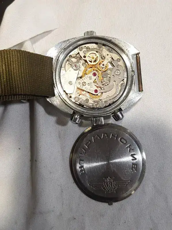

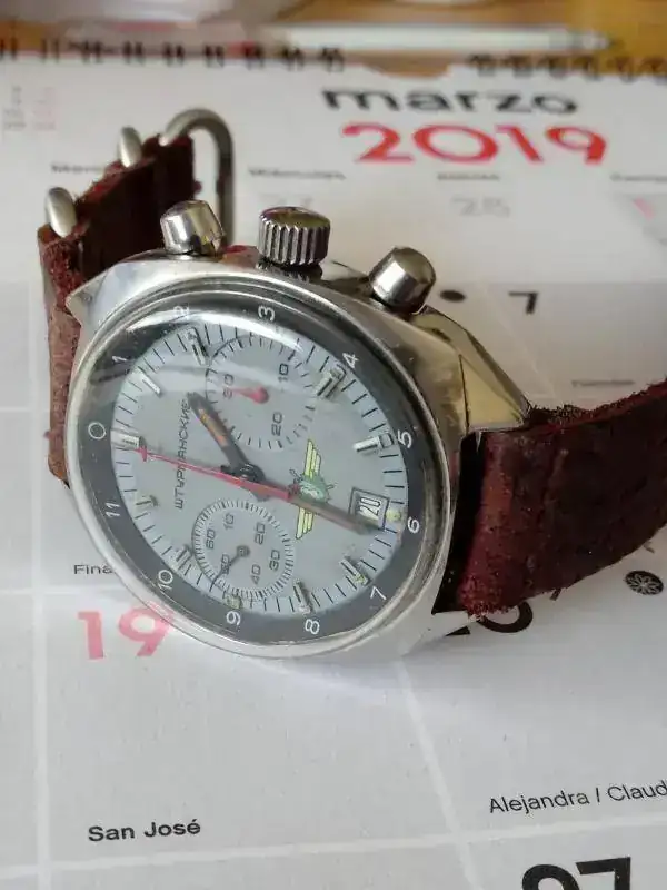

Hola, buenos días.
Os pongo unas fotos de un reloj que he adquirido últimamentey sobre el que mu surgen ciertas dudas en cuanto a su “originalidad”. Me refiero a si el calibre es el correcto para su caja cromada, si la esfera secorresponde con el tipo militar que surgió en la década de los 90, agujas vancon el modelo correcto, etc.
Ya puestos y tras lo que he leído acerca de estos cronosrusos, quería saber si alguien me puede decir si todas las traseras tienenmilitares tienen que llevan inscrito la palabra sturmanskie, si el modelo civiliba en liso, si el modelo okeah lleva ese escudo marino, etc. Y cuantasversiones oficiales existen del modelo militar y civil. Por otro lado, si elcalibre 31659 que lleva la parada de segundero es siempre con bisel fijo o no,es decir, no lleva corona a la izquierda. Quizás sean muchas preguntas, pero locierto es que no tengo claro cuantos modelos oficiales se hicieron de estecalibre en sus versiones militares y civiles. A ver si entre todos se puede llegara sacar un “catálogo oficial”.
Muchas gracias de antemano, espero vuestros comentarios.

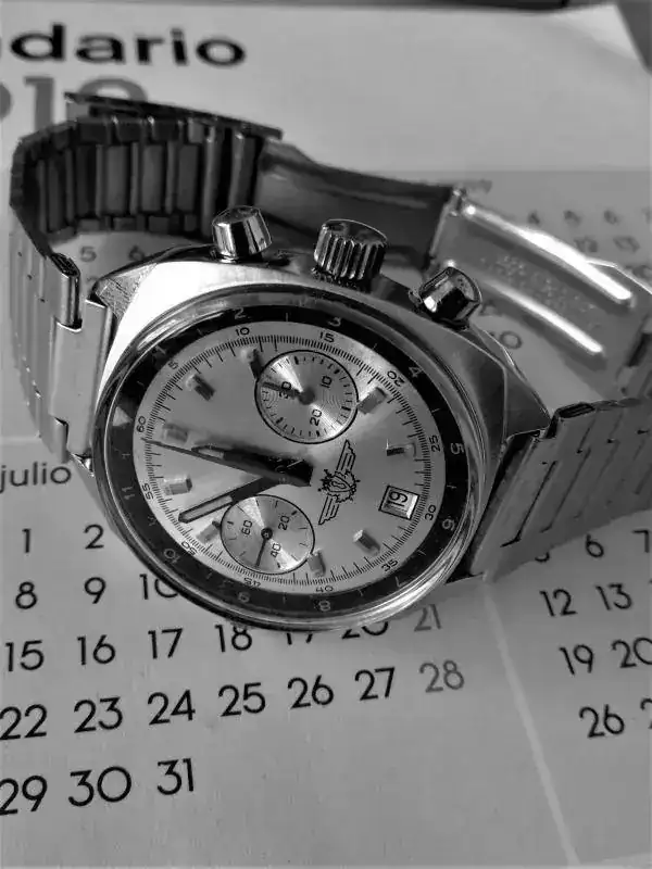

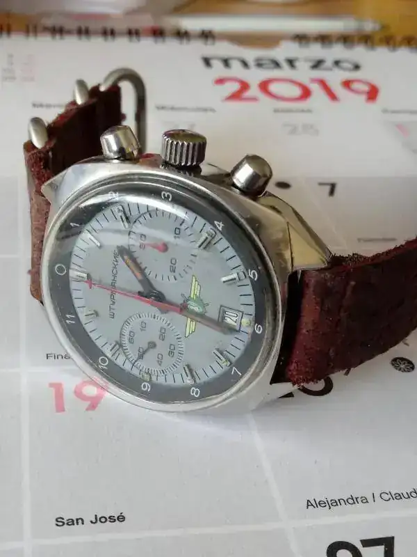

Buenas amigo, tendria que estudiarlo mas y aqui hay gente que conoce mas del tema...yo tengo un 3133 militar de escudo en gris, un all gray que si lleva ese tipo de agujas, y un 31659 con las agujas tipicas de ese modelo.En mi opinion que tendria que confirmar las agujas de la hora y los minutos, creo que no se corresponden con el modelo.Los 31659 no llevan el bisel interior movil.3133 los hay con el corona en la izquierda y otros que no.Las tapas de los militares del aire todos llevan grabado el escudo ...

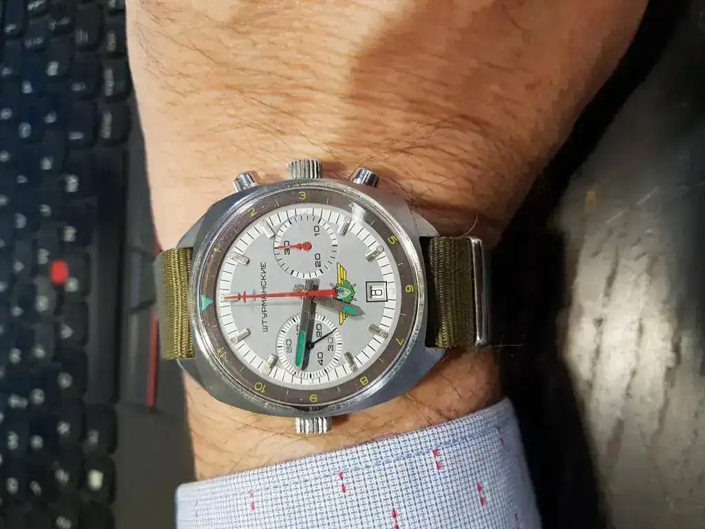

Te mando alguna foto
Los mios
Seguire mirando para confirmarte todo lo que pueda.

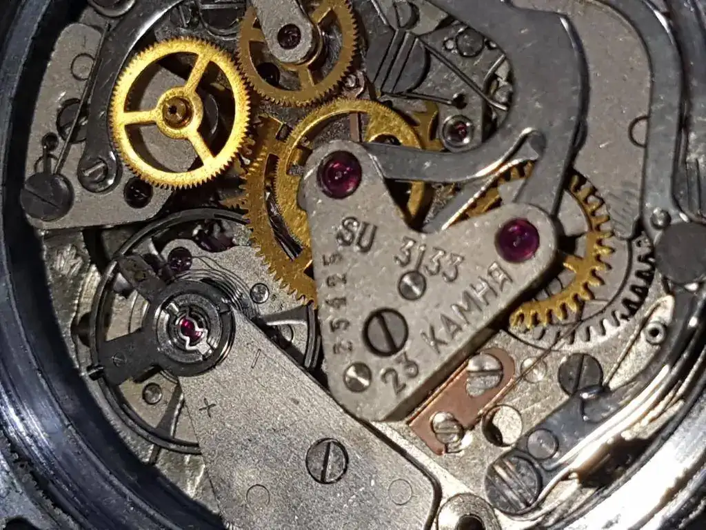

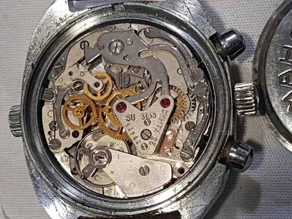

Al final conseguiste abrirlo. El SU y un número de serie de cinco cifras indica época postsoviética. Me interesa mucho el hilo.
Las agujas me parecen las que usaron al principio de los 90s, pero el bisel interior en esos modelos es mas azul. En toeo caso puede ser todo original, pero creo que de distintas epocas. Lo cual no quita para que sea un relojazo precioso.
Ver el archivos adjunto 758957
Ver el archivos adjunto 758958
Los mios
Ver el archivos adjunto 758959
Ver el archivos adjunto 758960

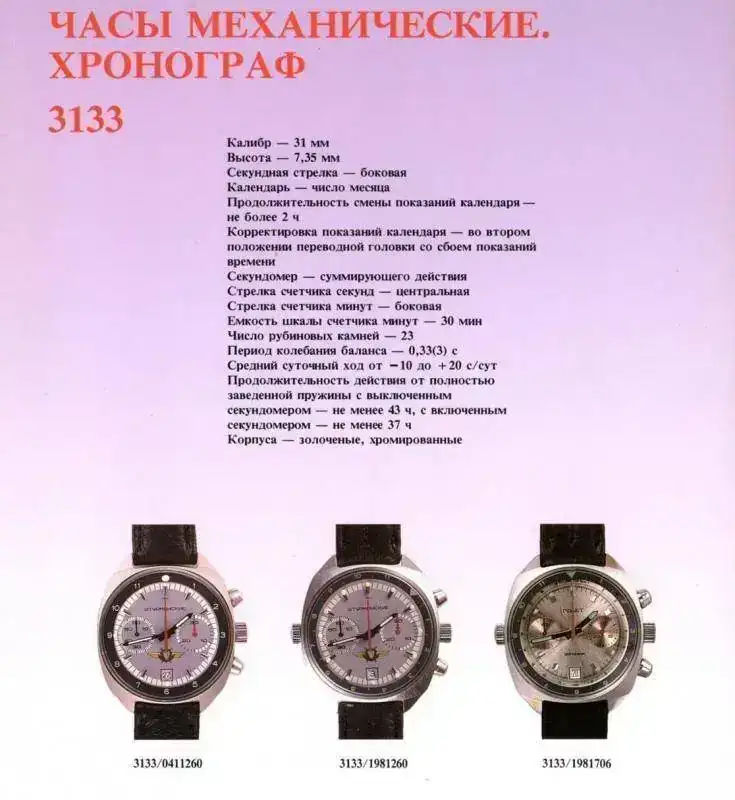

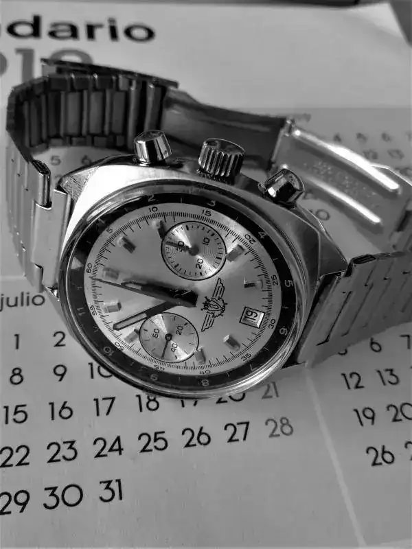

Preciosos relojes los tuyos. En cuanto a lo que dices e ilustras veo que hay una foto de polmax que parece no es correcto ya que aparece una foto de un reloj que no lleva La corona del bilsel, puesto que es fijo, y dice que monta calibre 3133. Creo que está mal, ya que debería ser calibre 31659.

3133 militares los hay con 3 y 4 botones.La trotadora de forma de avion no es exclusiva de los 31659 tambien aparece en los 3133 militares.Lisa aparece en civiles y en el allgrey que te muesto en la foto.Las tapas de los civiles son lisas.Te confirmo que las agujas horaria y minutera no corresponde a tu ejemplar.
Como complemento práctico de la página de polmax que muestra Devonico, he encontrado dos links donde un aficionado italiano analiza la datación de los cronógrafos poljot.

Yo creo sinceramente que lo único que no cuadra en este reloj son las agujas horarias. Por lo demás todo parece correcto, incluso la esfera (que con esa imagen no se puede apreciar si es aftermarket o no) juraría que es original. El hecho de que la caja sea cromada y las asas de 18mm?? indica que es un 3133 de catálogo para la venta al público. Muy buen reloj, así que a disfrutarlo.
