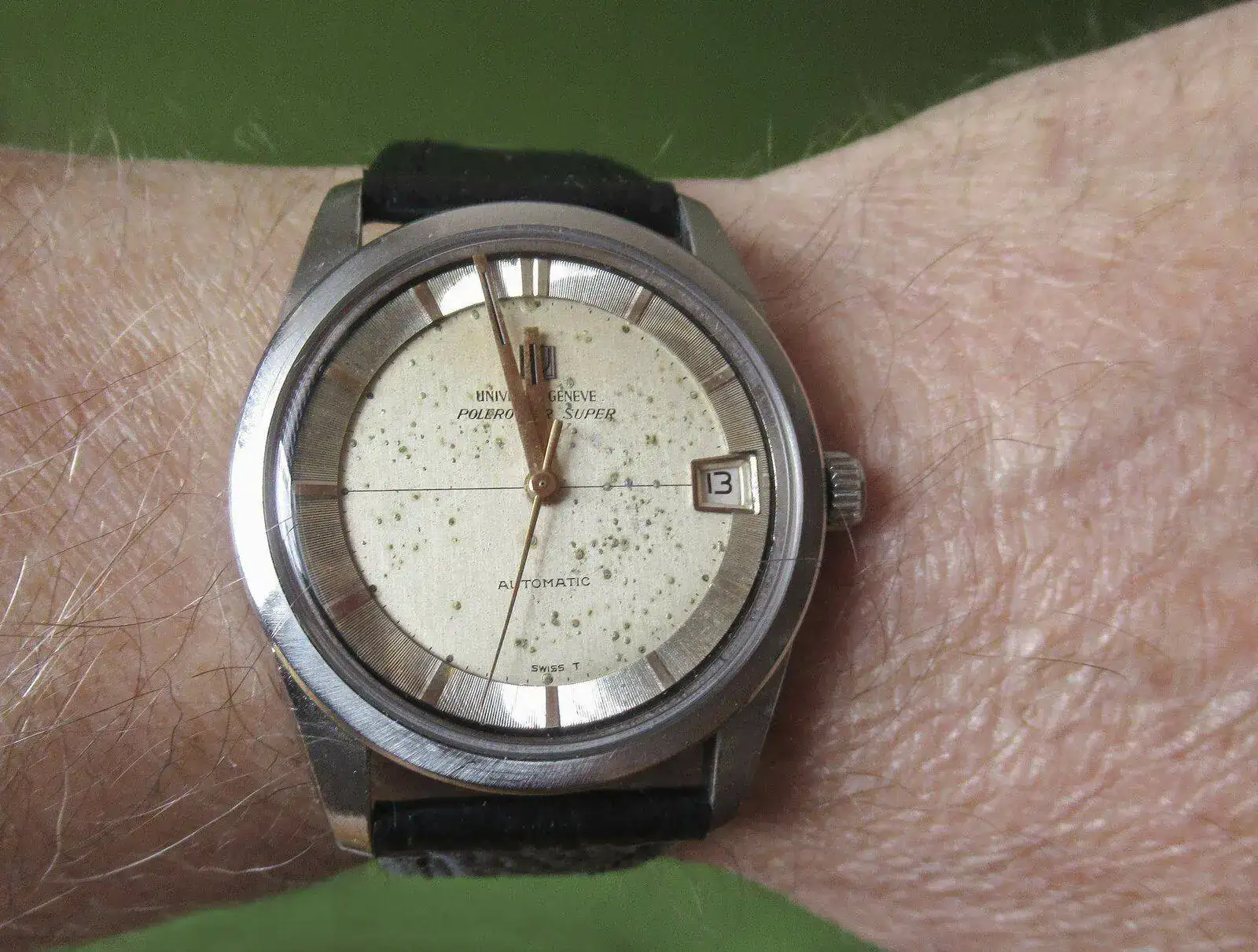

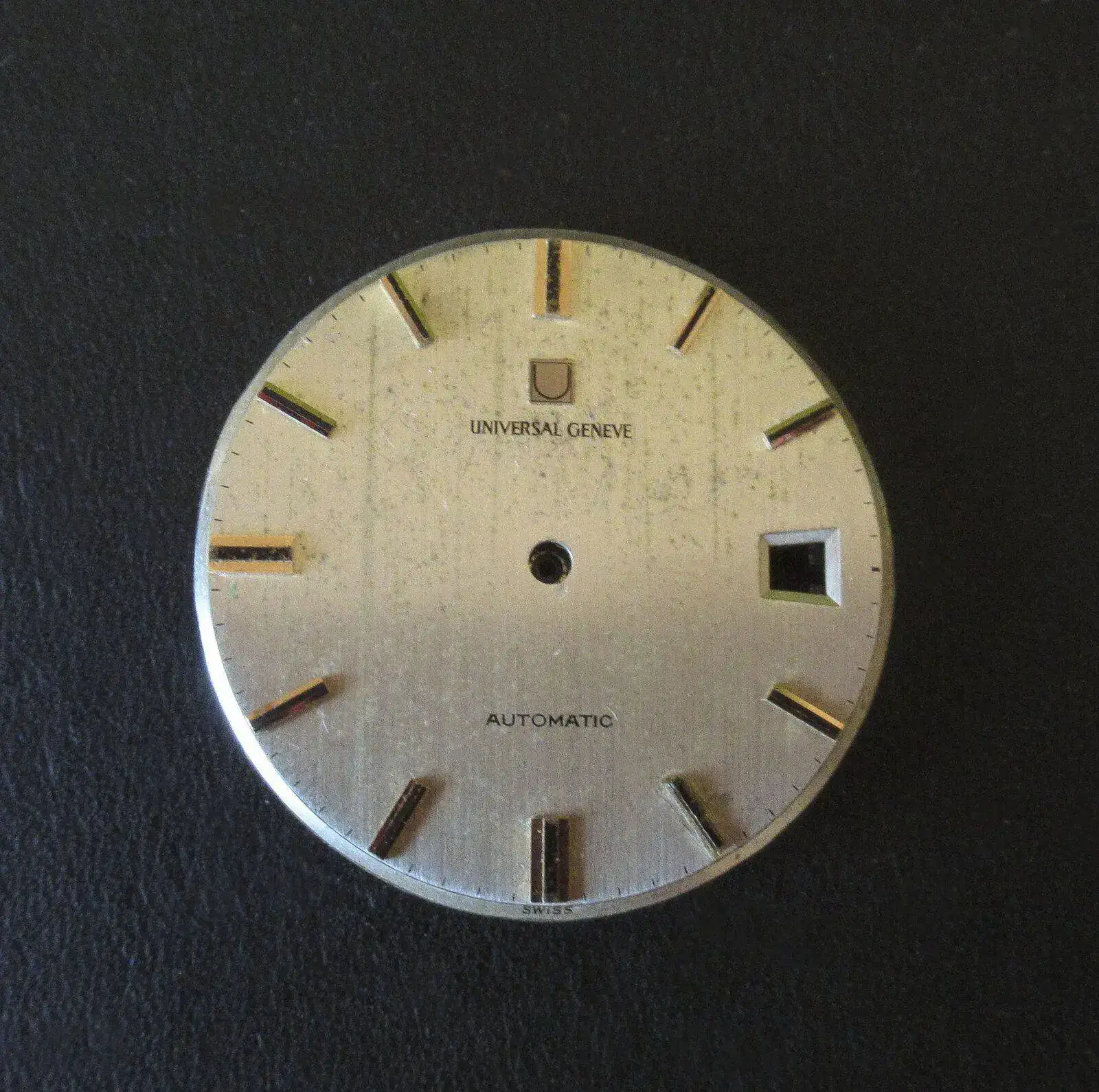

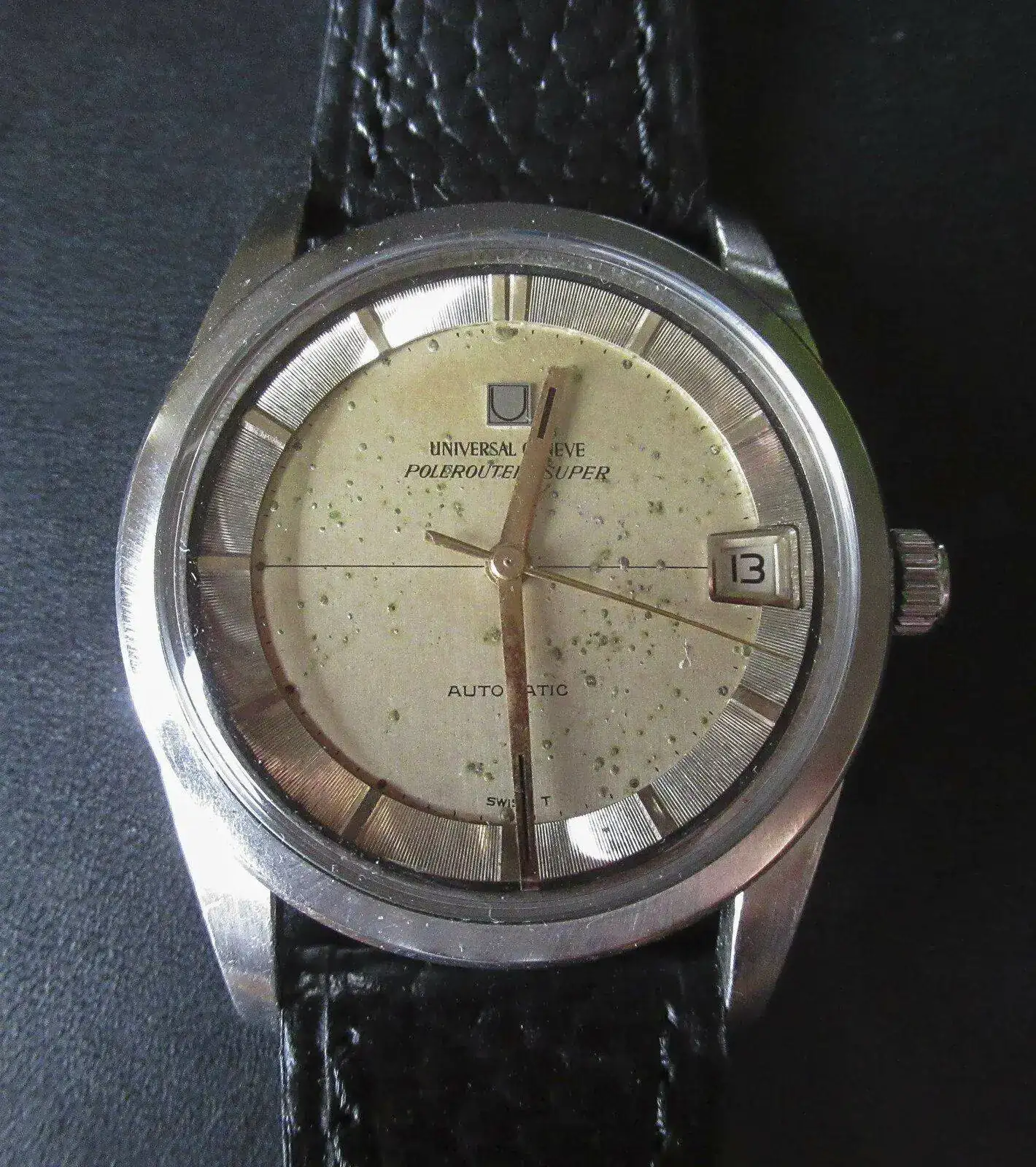

Pues bien, hace ya algún tiempo compré por la bahía una caja y una esfera que aseguraban que eran almas gemelas pero resultó que no. Como el precio era muy interesante para ser UG Polerouter Super decidí quedarme con ellos y han dormido el sueño casi eterno en la caja de los proyectos imposibles. Sucedió hace unos meses que encontré una 1-69 en un antro de esos de perdición a la que yo creí que padecía de eje de volante roto, no giraba y le aprecié una cierta holgura en el volante; otro tiempo de espera buscando su eje por la bahía y hace unos días me llegó. Cuando fui a mi relojero a cambiarlo (cambiar un eje de volante no es moco de pavo ni churrita de elefante si se pretende que quede bien) sucedió que una pelusa enredada en el espiral era la causante de que no girara y la holgura era la aceptable, así que ya limpieza y montaje.
Problemas: la esfera es algo chica pero no puedo comprar otra; como consecuencia no puedo poner bridas para sujetar la máquina en la caja.
Soluciones: gusano de goma al modo de bata para complementar dentro; junta de goma 27x0,8 para suplementar la esfera con la caja; plexi con arillo fino para ajustar todo por fuera. Et voilà:

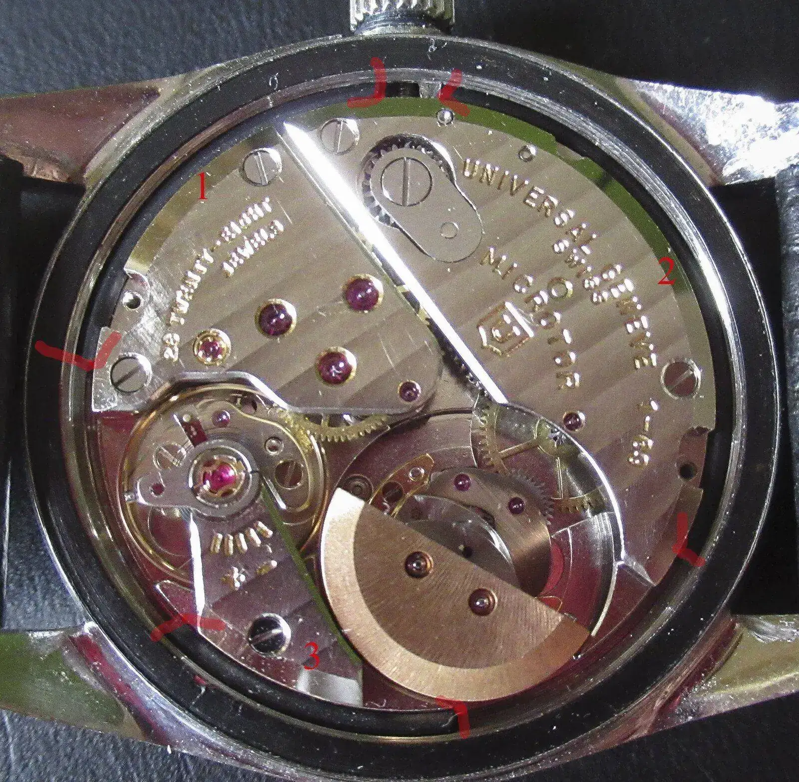

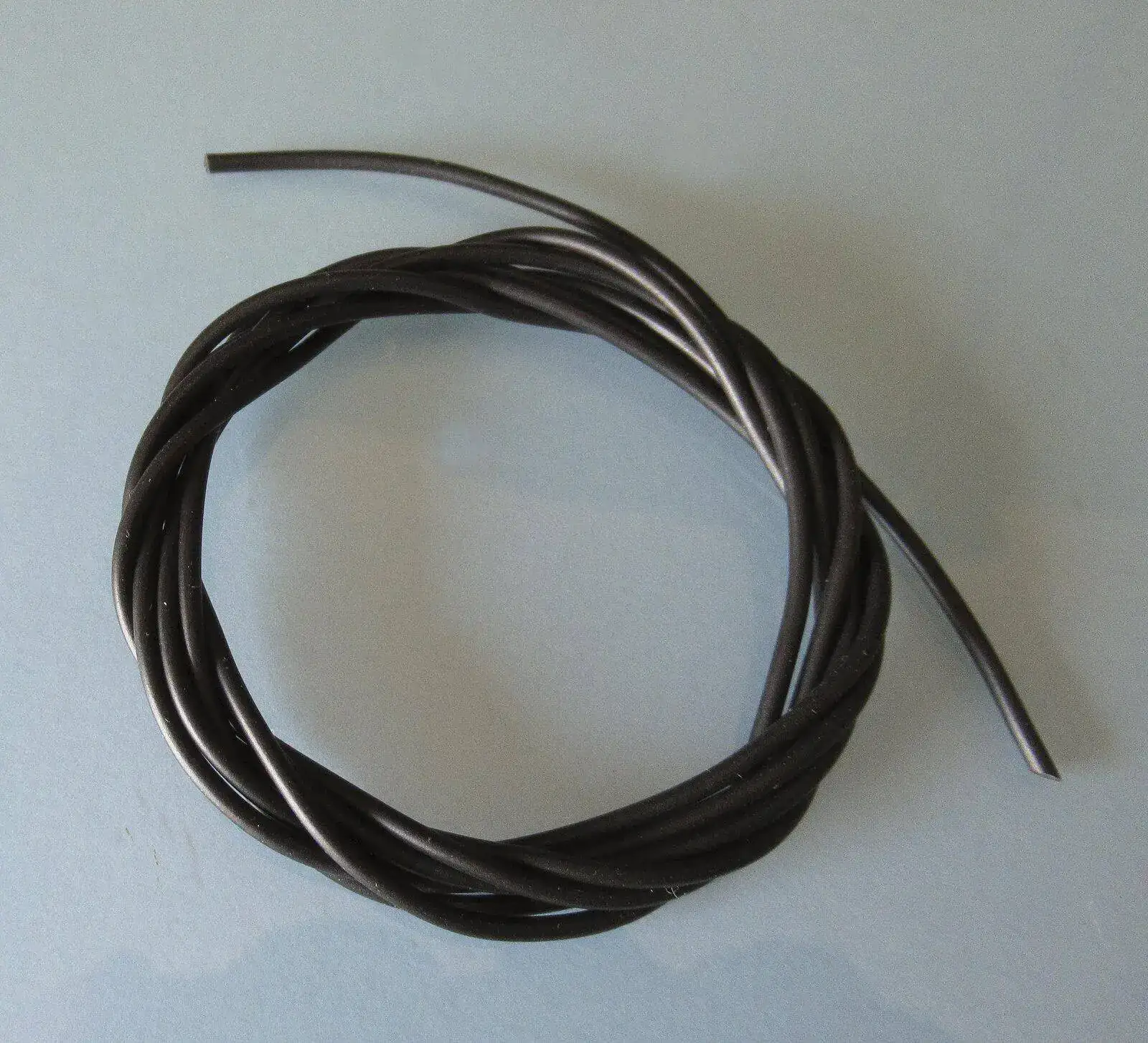

Aquí os señalo los tres trozos de hilo de goma que he tenido que utilizar; y son tres porque tengo que salvar el volante y la masa microtora ya que la goma, al ensancharse cuando la aprisiona la tapa posterior, los frena

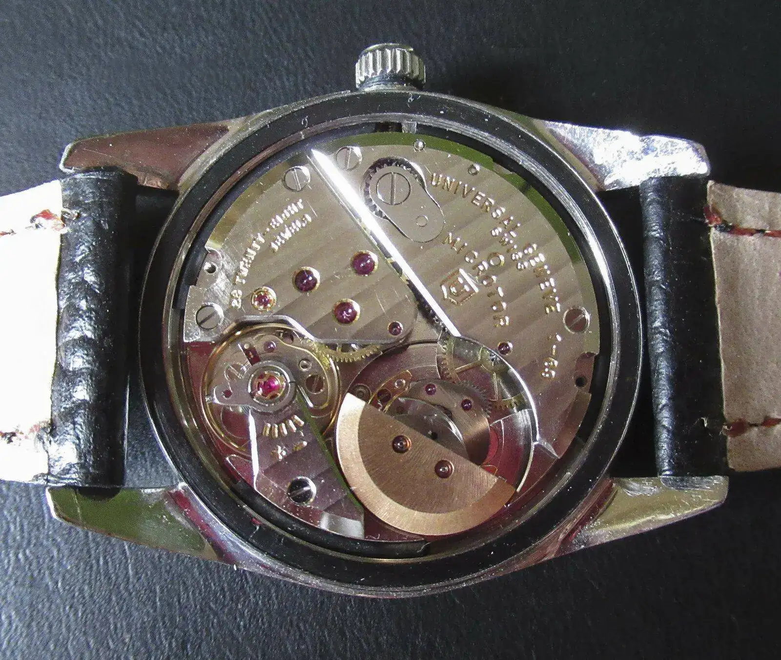

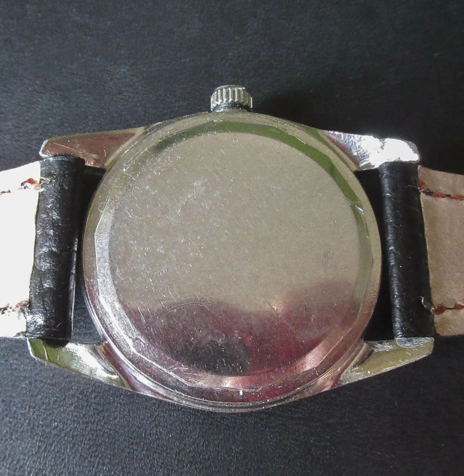

Adolece, como casi todos, de excesivo pulido o desgaste en la tapa posterior
Y aquí ya puesto en su sitio
Justo alrededor de la esfera se aprecia el negro de una junta de estanqueidad de las que se usan en las tapas posteriores.

Todo reloj salvado es un éxito, y más si es un pole. Buen trabajo.
Duda. ¿Las agujas son las suyas? La minutera es excesivamente larga.
Reacciones: Usuario eliminado 105032 y KIKEMORGAN
Son las de la máquina, la que se queda corta es la esfera. Se me olvidó decirte que la máquina no estaba en caja de Pole. Esta es la esfera donde estaban esas agujas, bastante más grande.

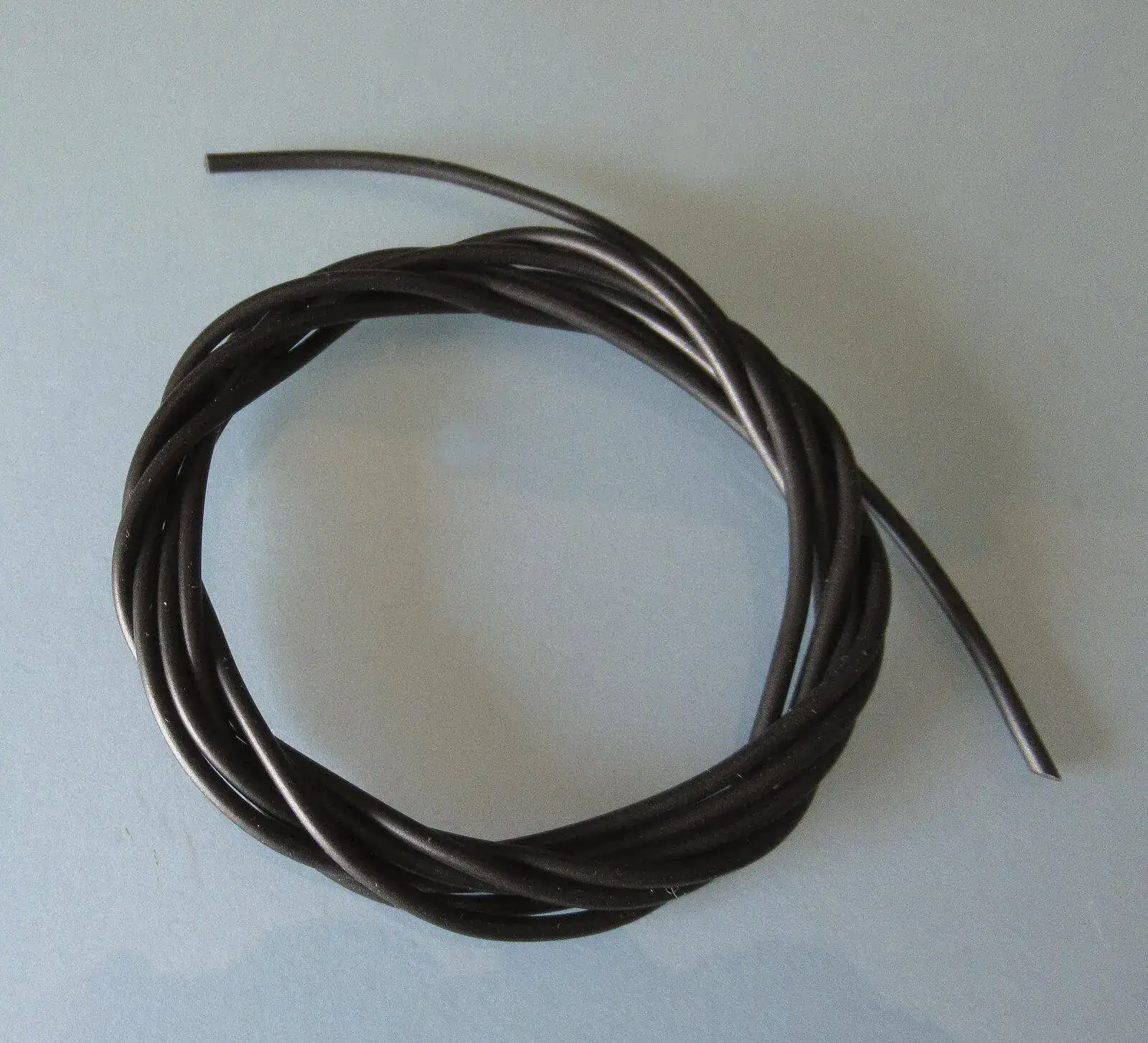

Bonito trabajo, se ha quedado un reloj bonito. Lo que me parece interesante es cómo te las ingeniaste para hacer una bata con goma. Me imagino que cuando dices hilo de goma te refieres a ¿una junta? o ¿un elástico? Por las fotos no lo aprecio bien.
Je,je,je, pues es eso, un hilo de goma. Lo hay de distintos grosores, yo me traje un metro de 1 mm, de 1,2, mm, de 1,5 mm, de 1,75 mm, de 2 mm.... para los tortugas, con la amarilla vieja, va de lujo.
Reacciones: alejandrolopez
Aquí en Sevilla los vende una empresa que se dedica a las juntas de goma; su lema es "si no encuentra la junta que necesita, se la fabricamos".

Es de pacotilla en cuanto a su montaje; en lo que se refiere a instrumento de medición del tiempo es todo un campeón. Lleva 5 días desde que empezó de nuevo su funcionamiento y ha atrasado 15 segundos, o lo que es lo mismo, está en 3 segundos por día.
No sé exáctamente cual será su fecha de fabricación pero está entre 52 y 57 años de edad, según Ranfft.
