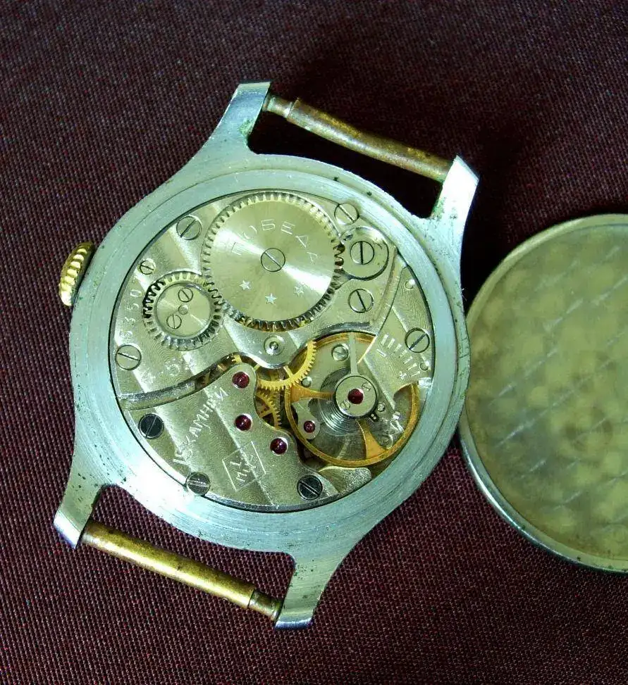

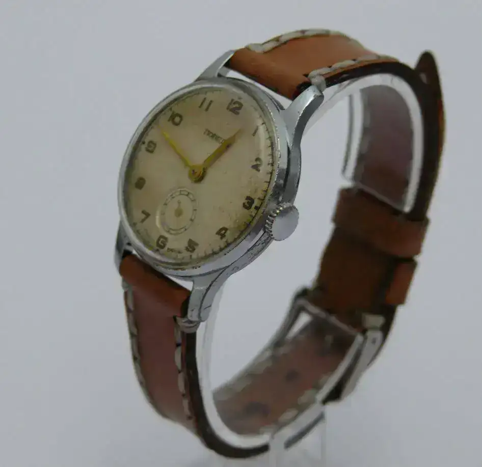

A petición del compi PDAdic pongo el hilo de la limpieza de un Pobeda 2602.

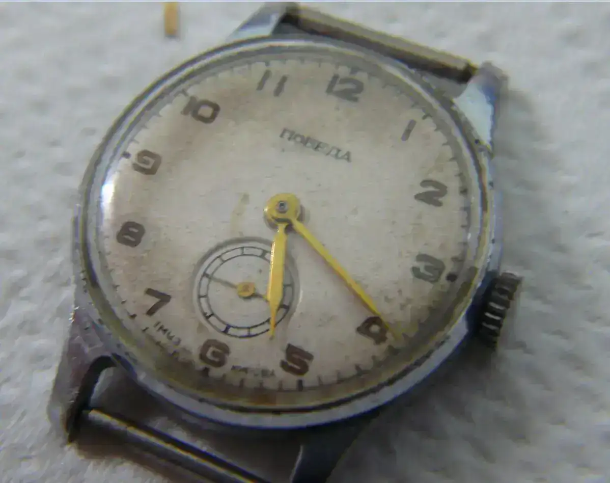

El modelo aparece en el catálogo de 1953 referenciado como 103-K

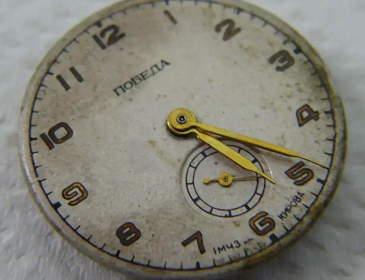

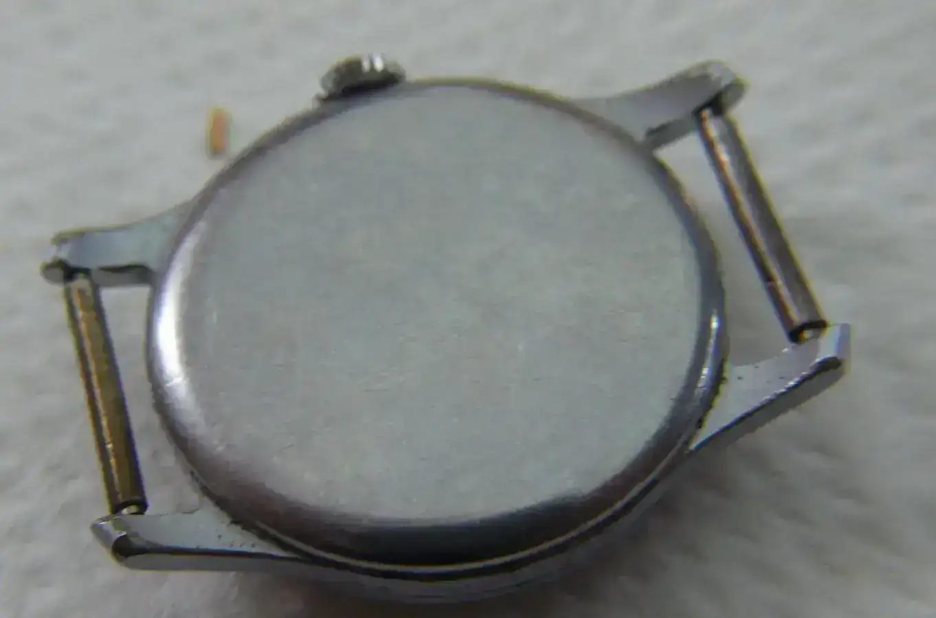

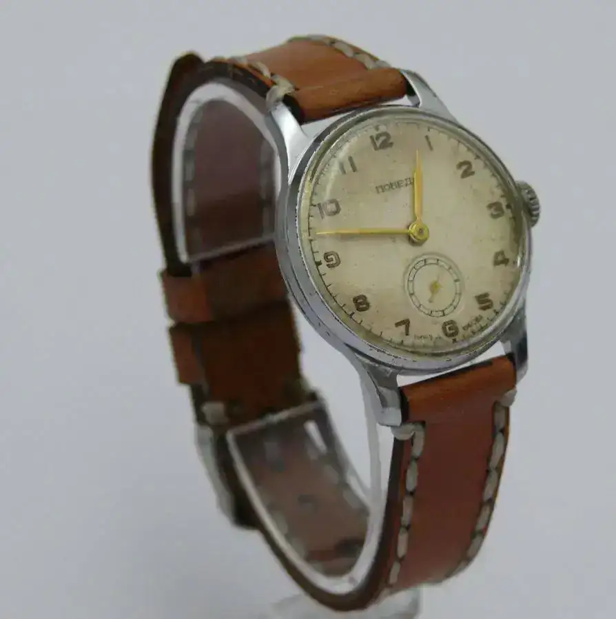

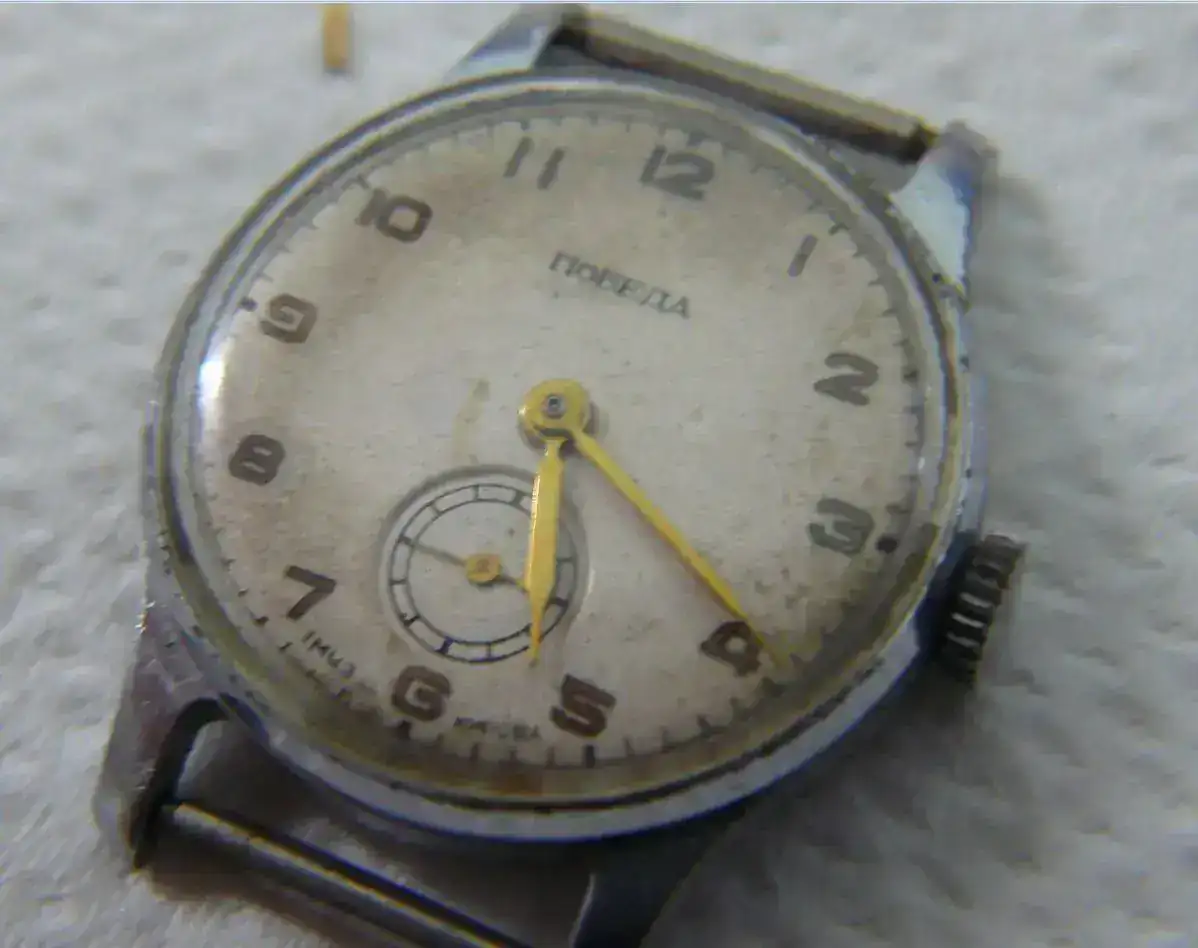

Caja de latón coromada, agujas doradas y la esfera llevaba inicialmente una laca de brillo purpurina y los índices en dorado y grafías negras.

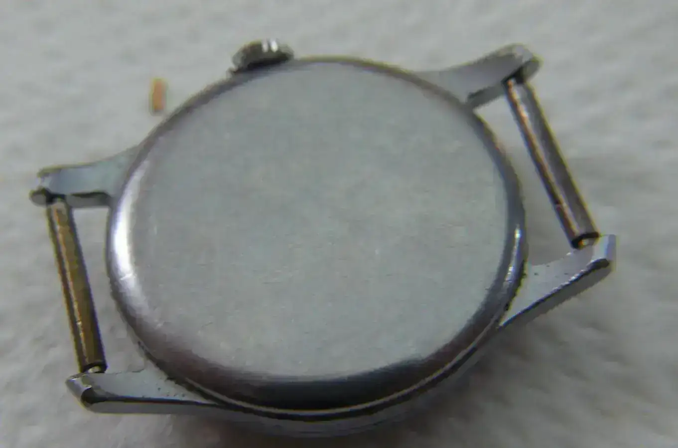

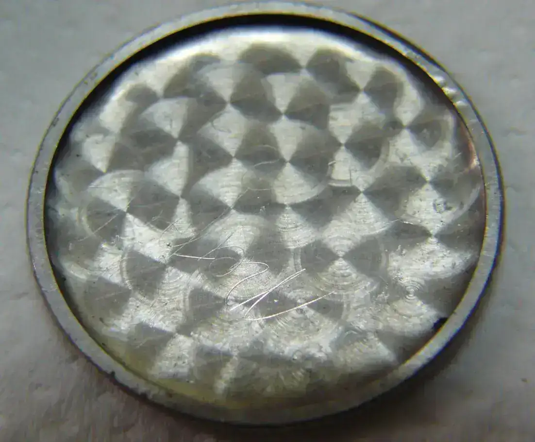

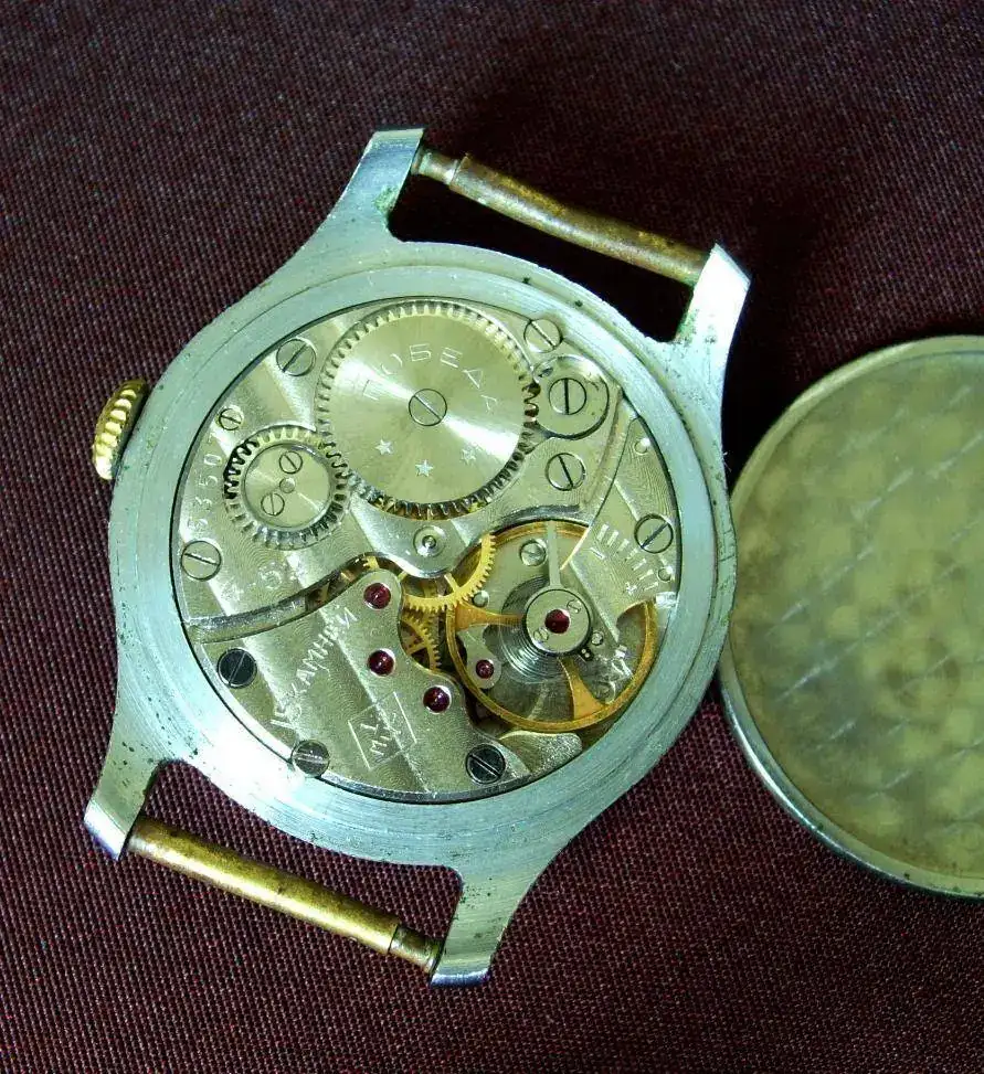

la tapa trasera de acero inoxidable va ha presión, no roscada

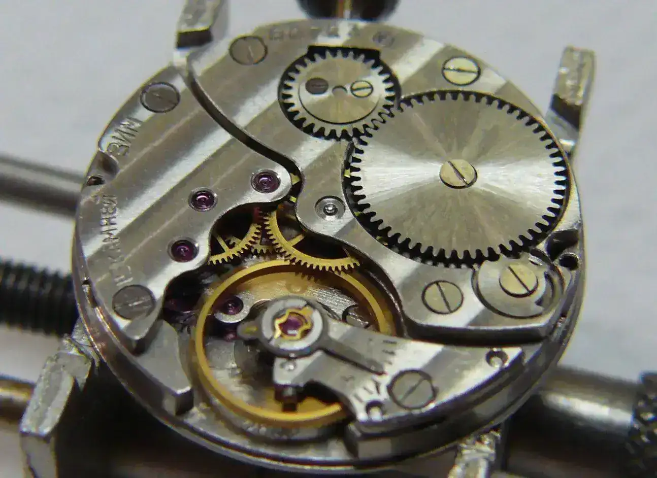

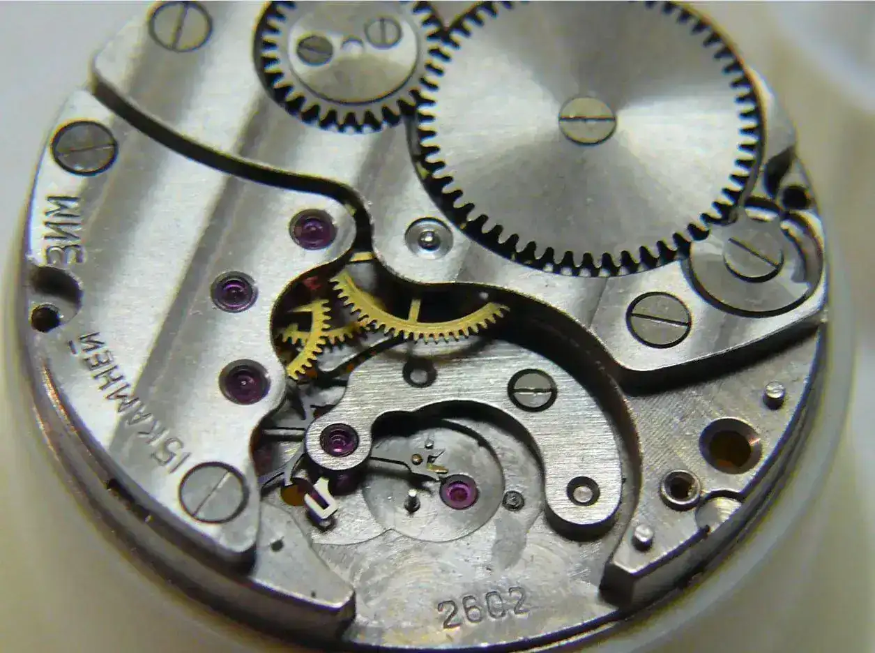

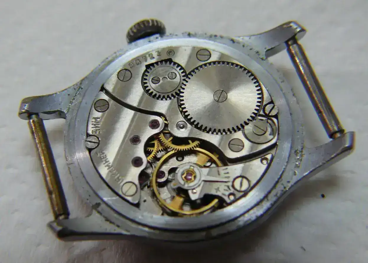

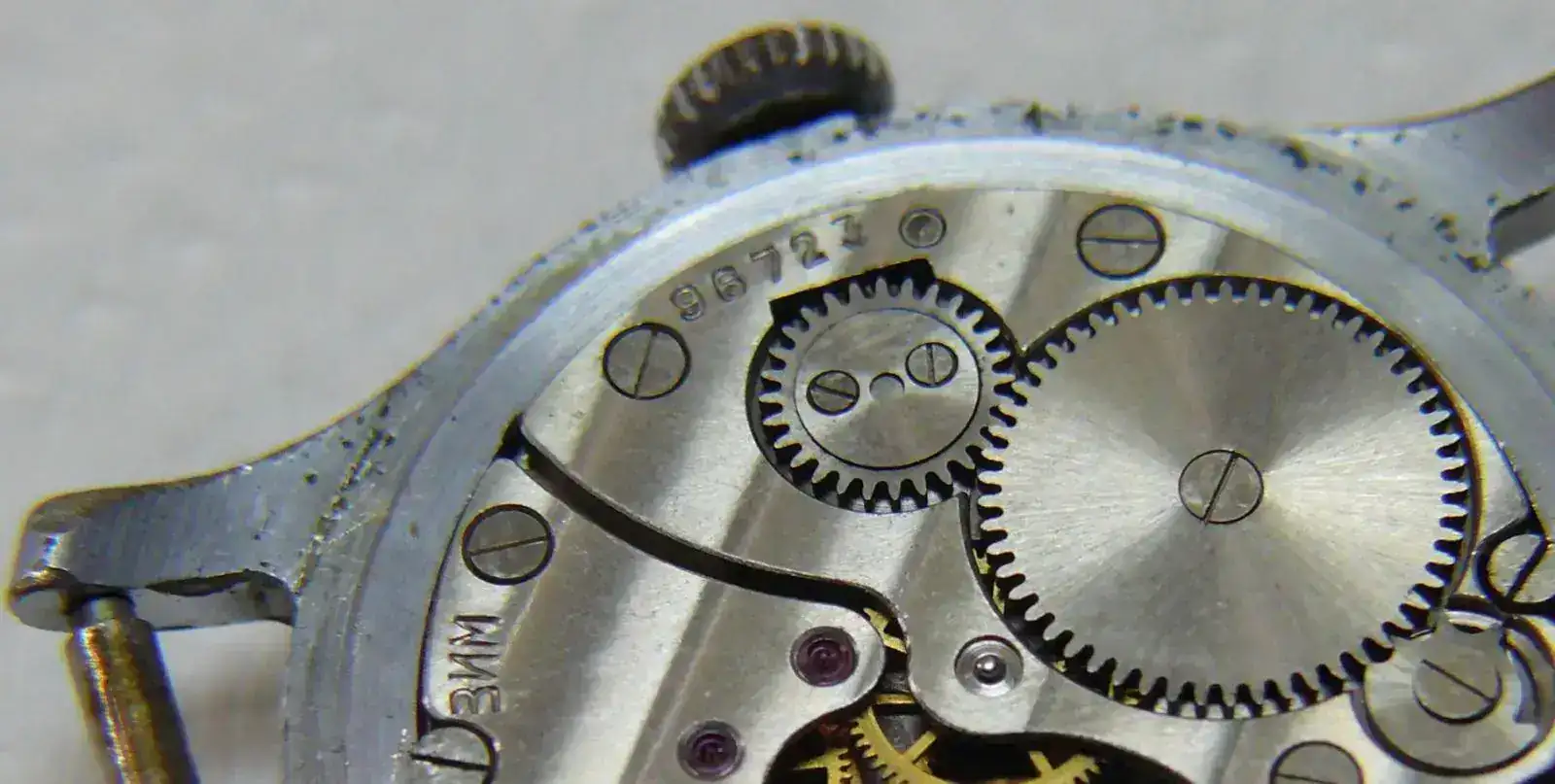

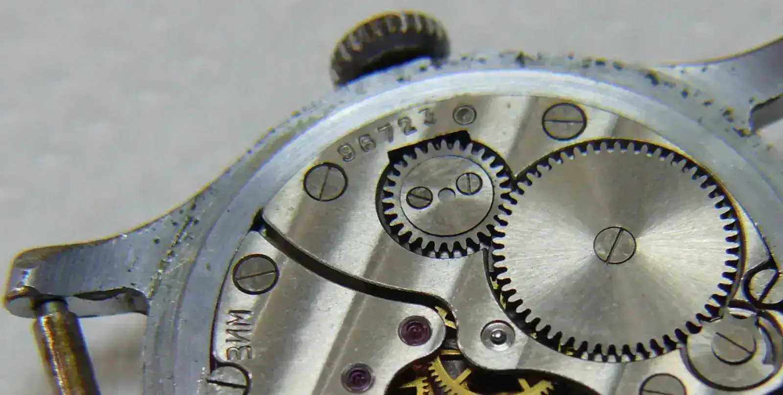

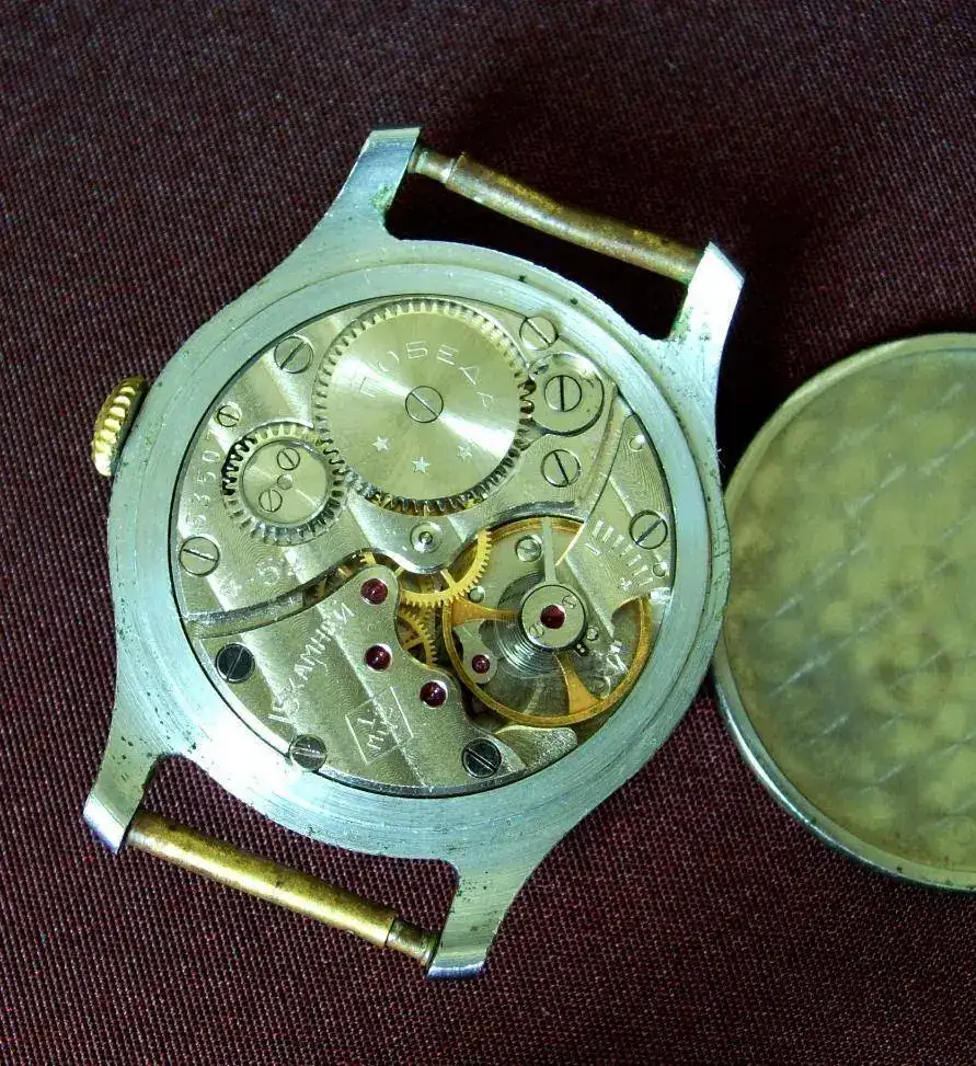

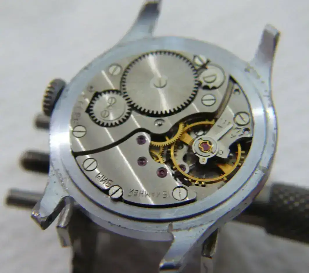

El calibre marcado con las tres iniciales "ЗИМ" de la planta de la ciudad de Samara ( ZIM )

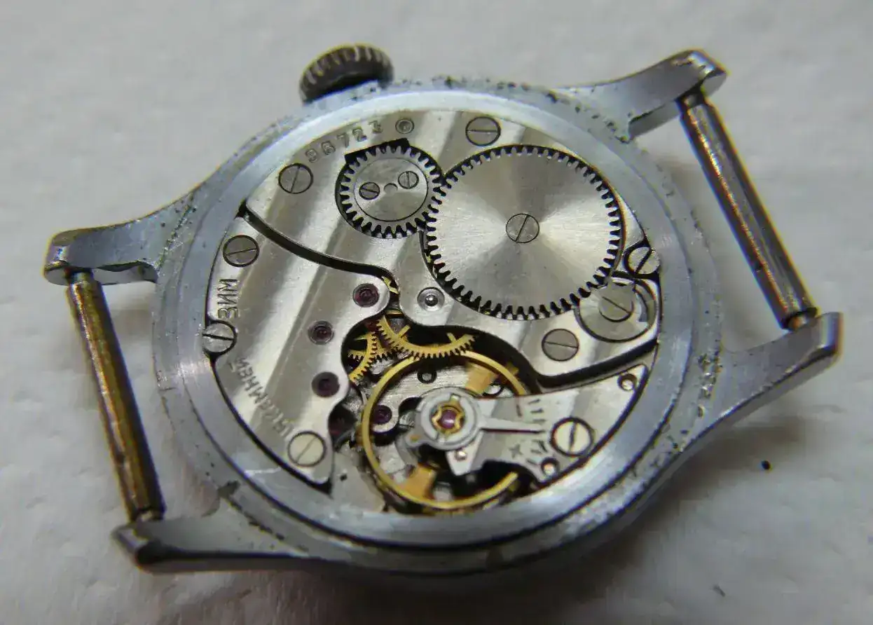

A la caja ya se le aprecian las picaduras en el cromado y el rochete parece que no lleva el grabado con el anagrama POBEDA

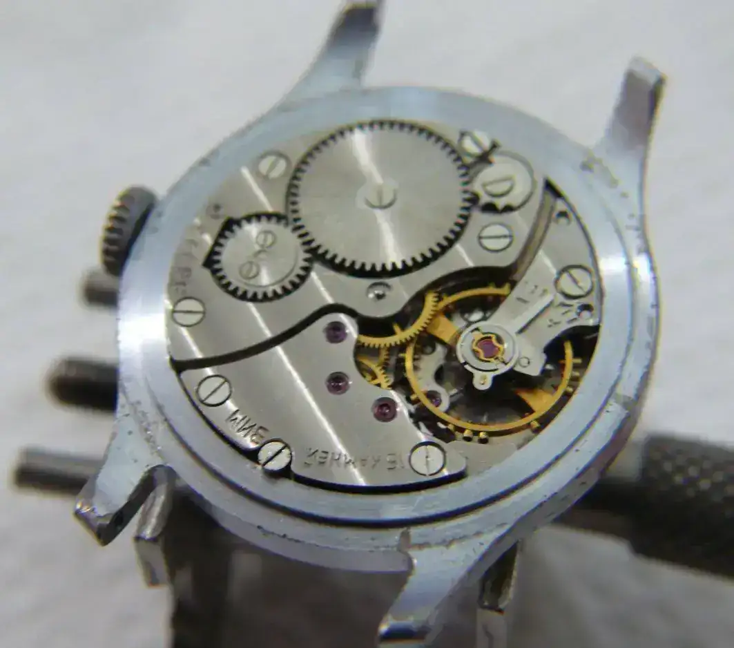

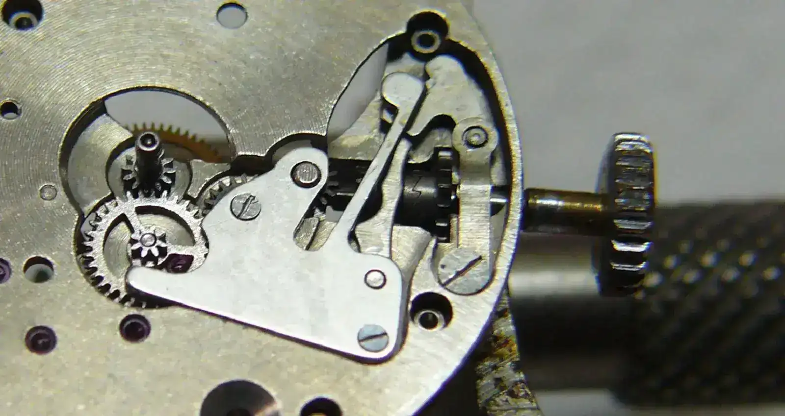

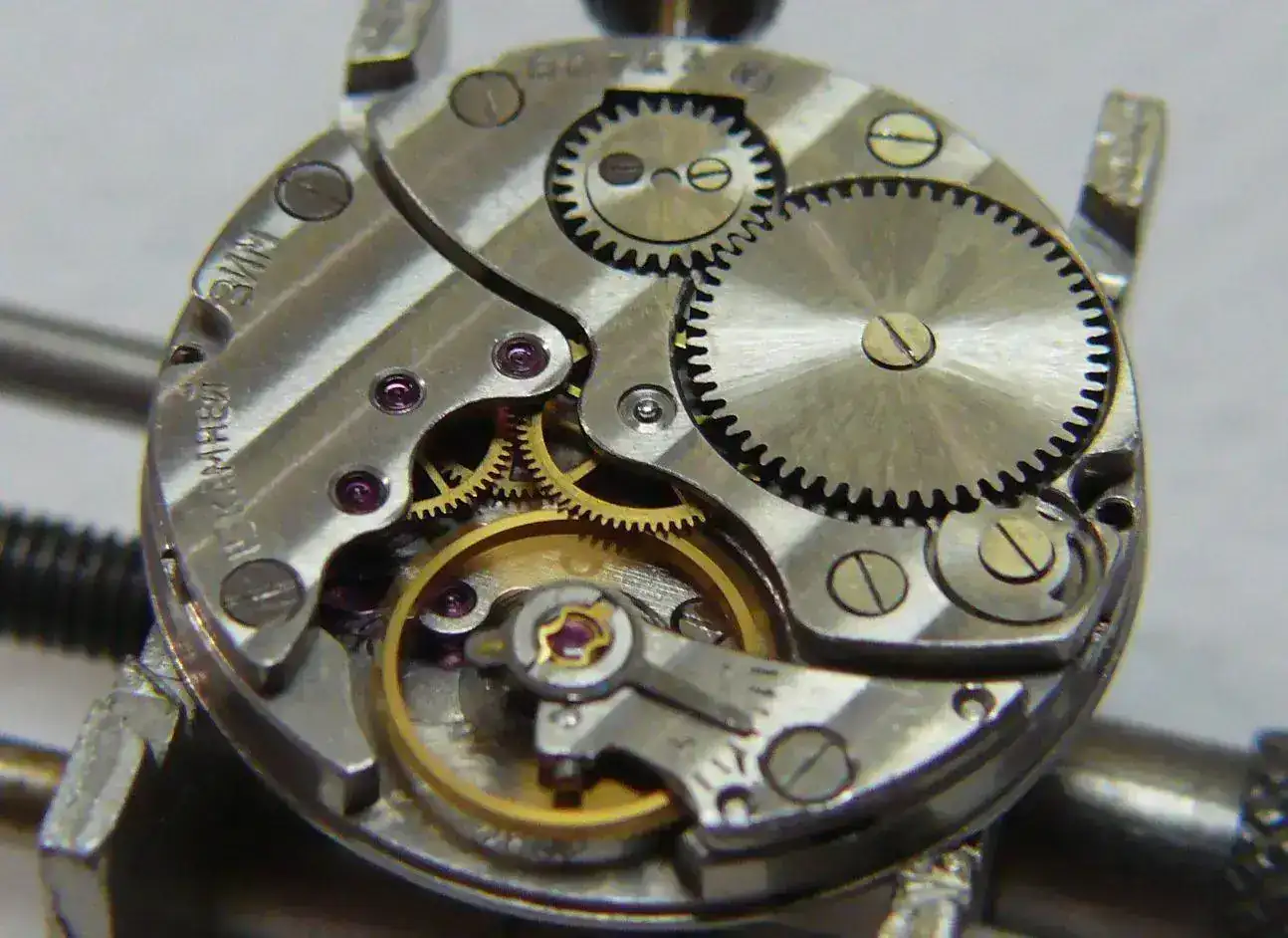

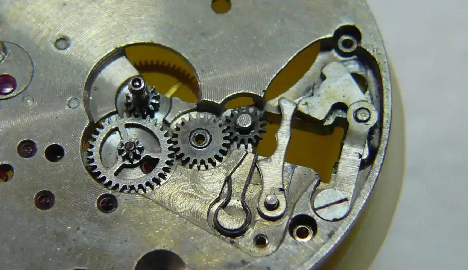

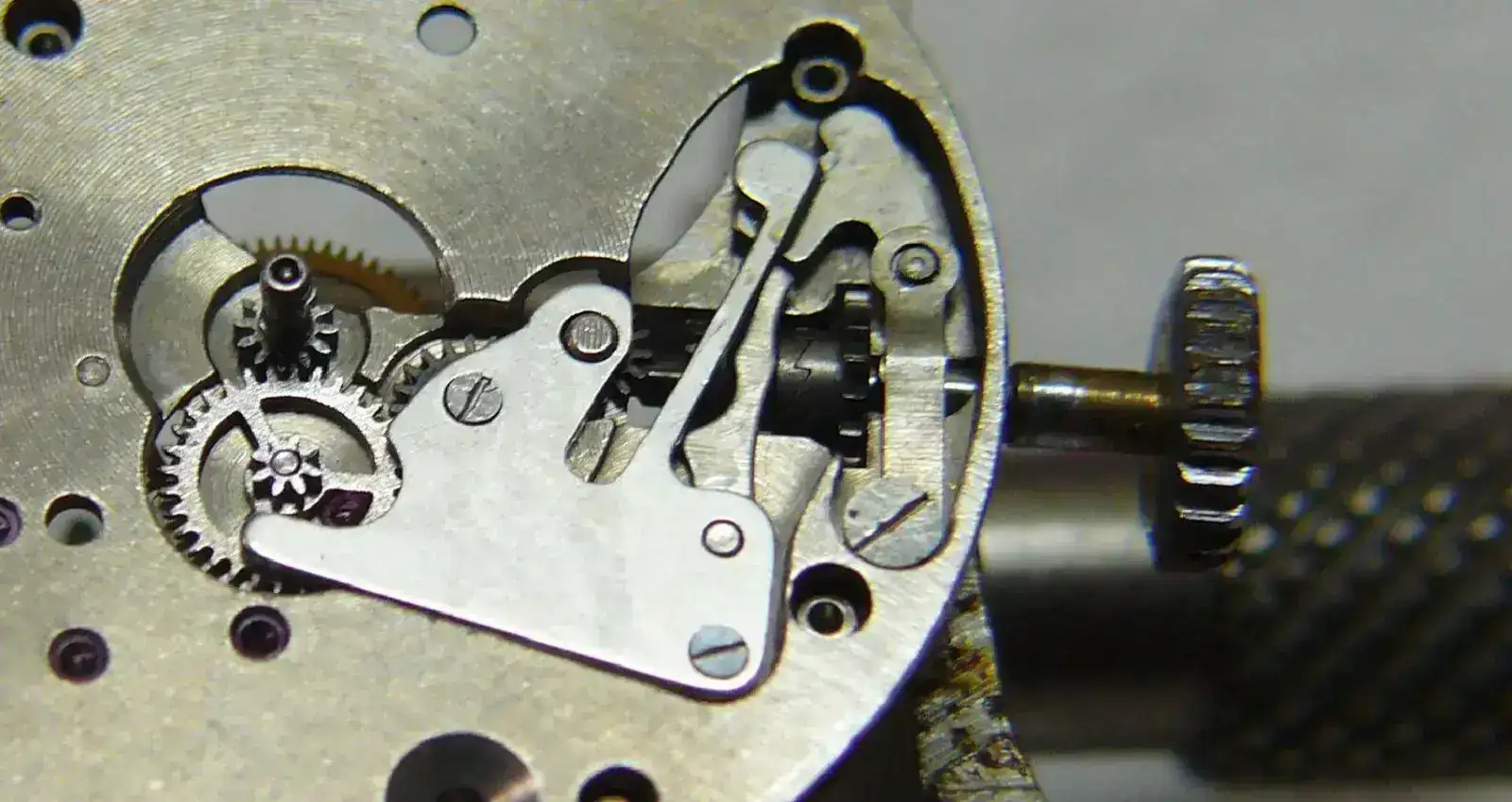

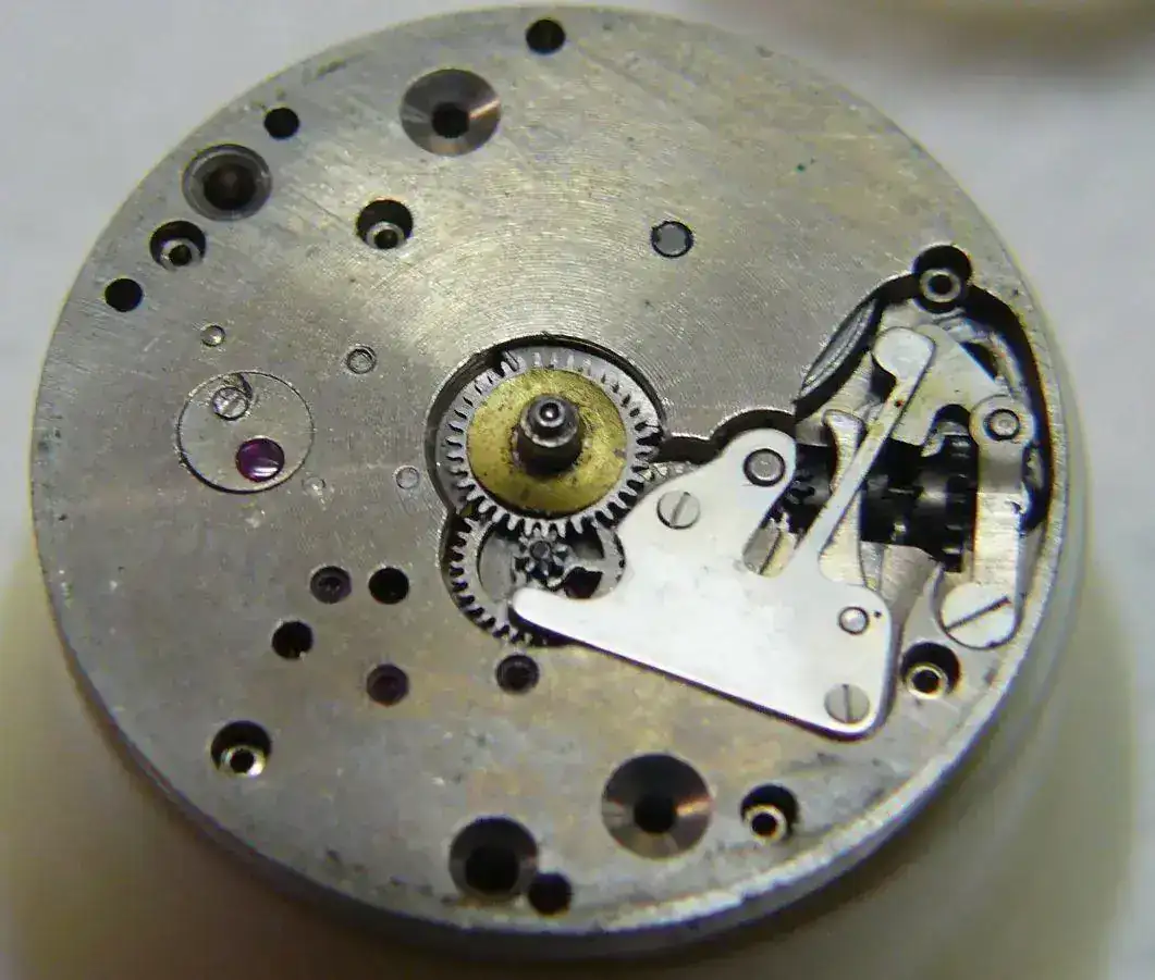

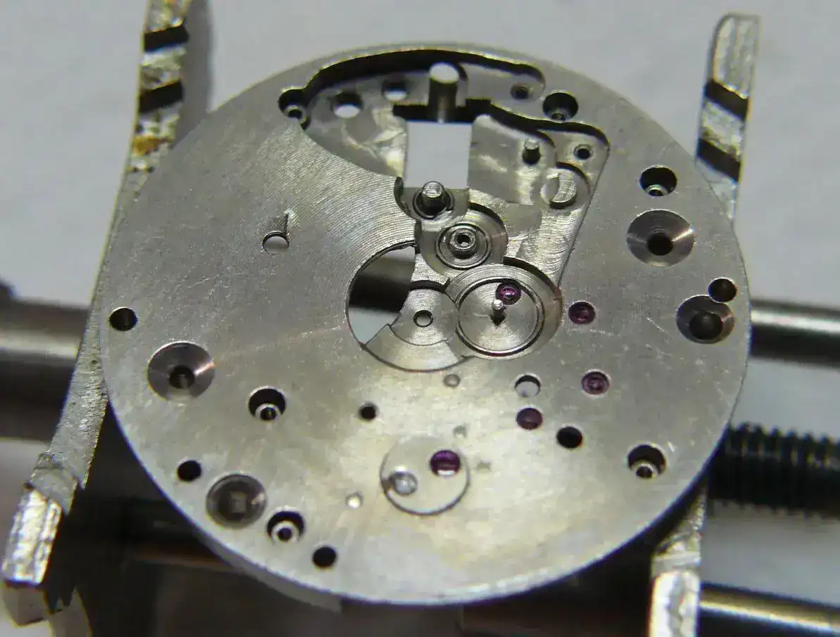

El tirete es de pulsador y lleva un simple pero efectivo sistema compuesto de dos piezas que sujetan el tirete, una atornillada y la otra que empuja la báscula

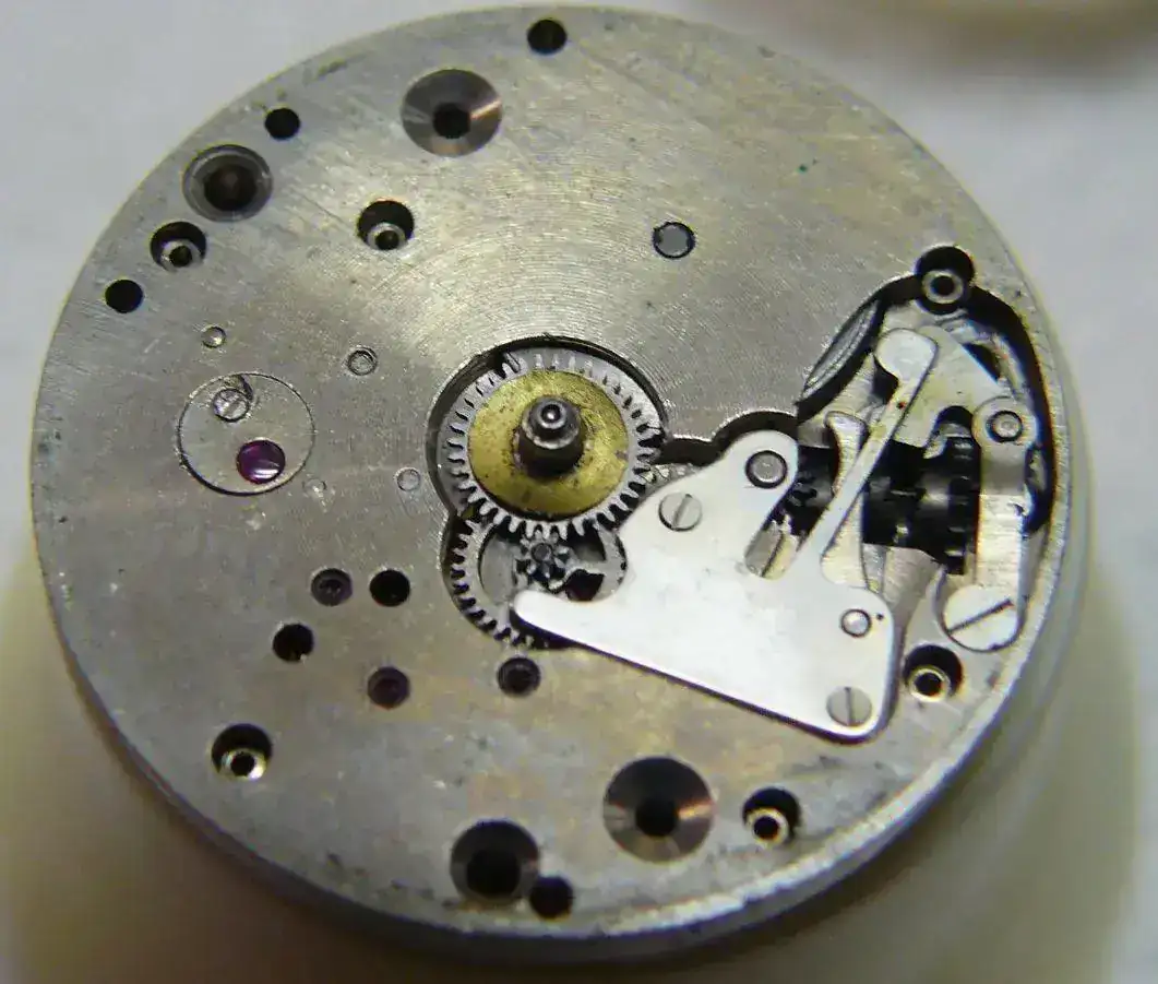

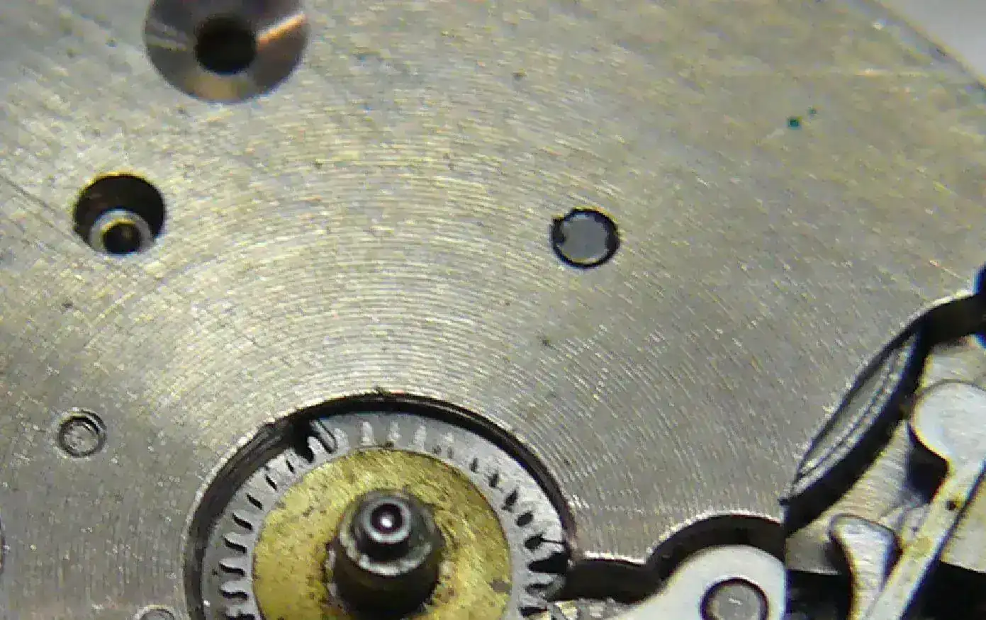

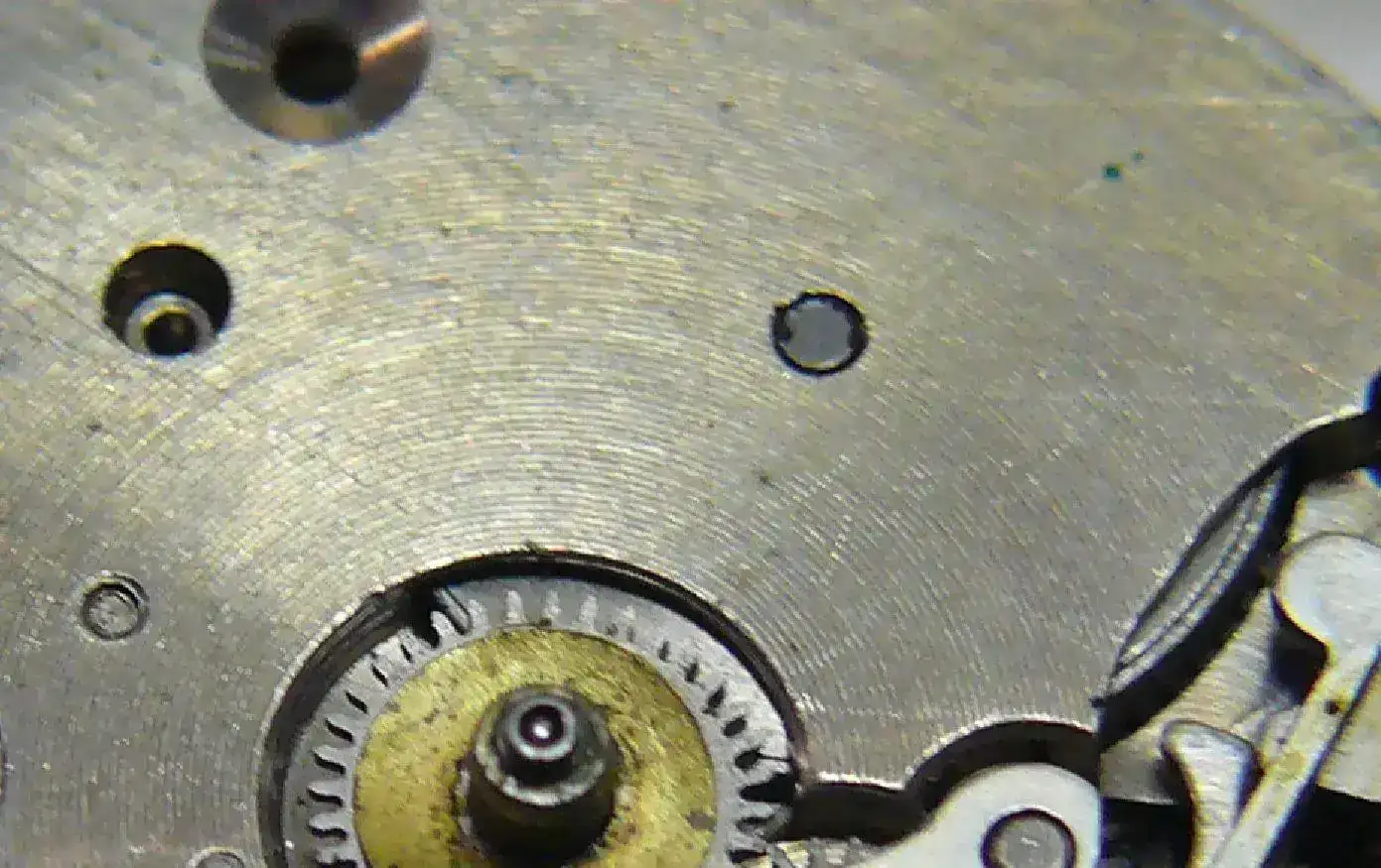

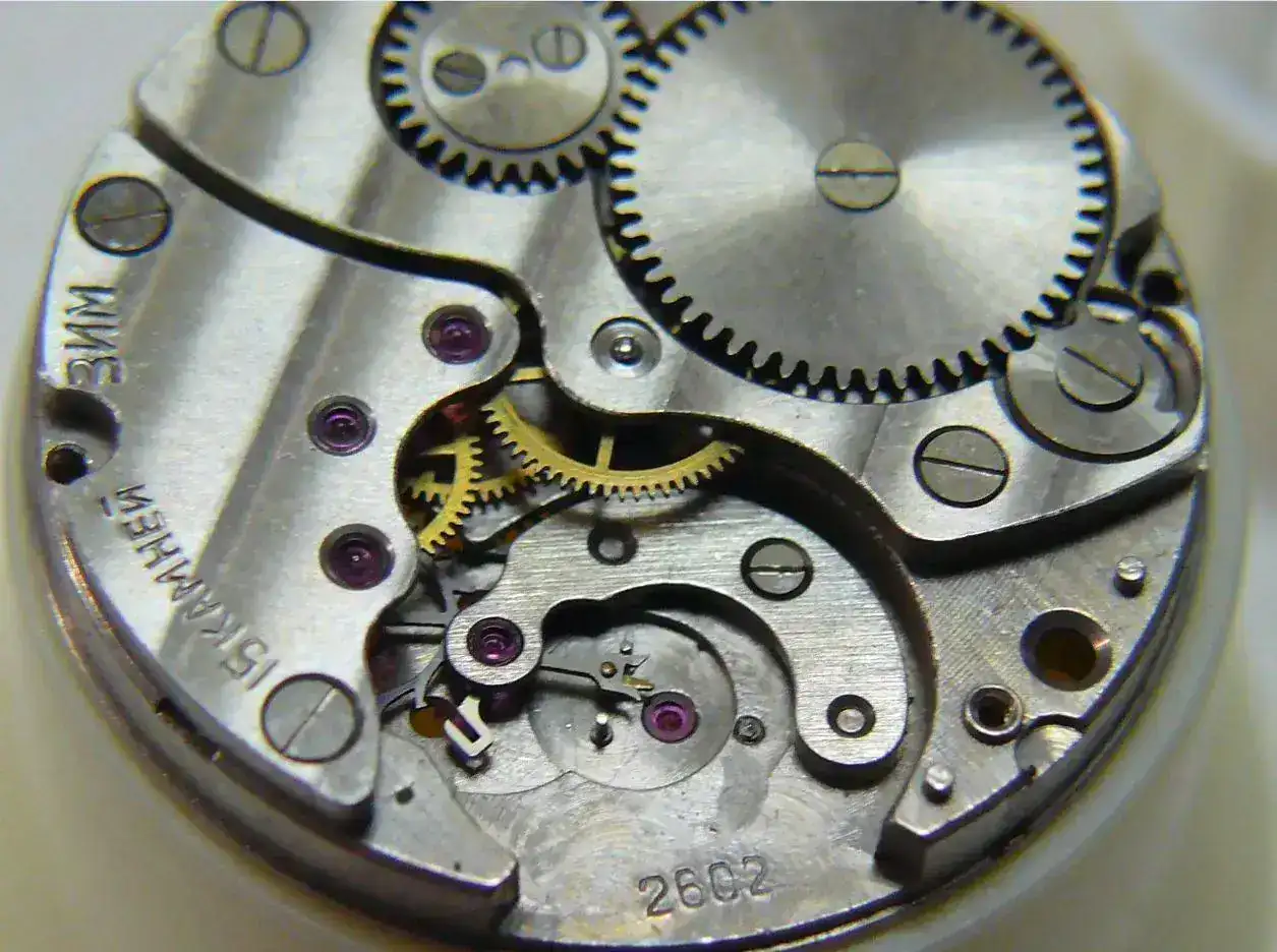

el calibre es robusto y no se ha pulido, dejando ver las líneas concéntricas del trabajo del torneado

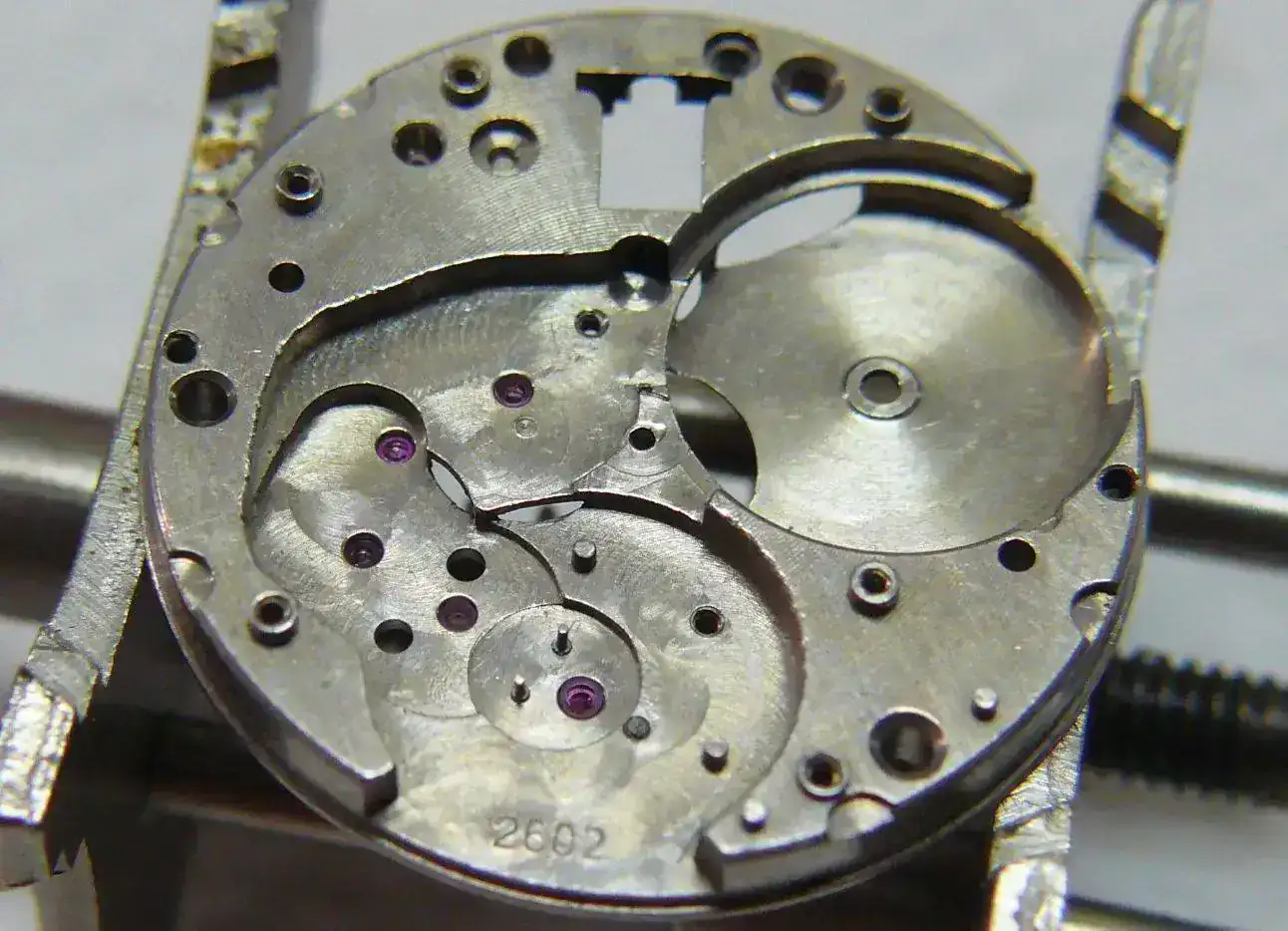

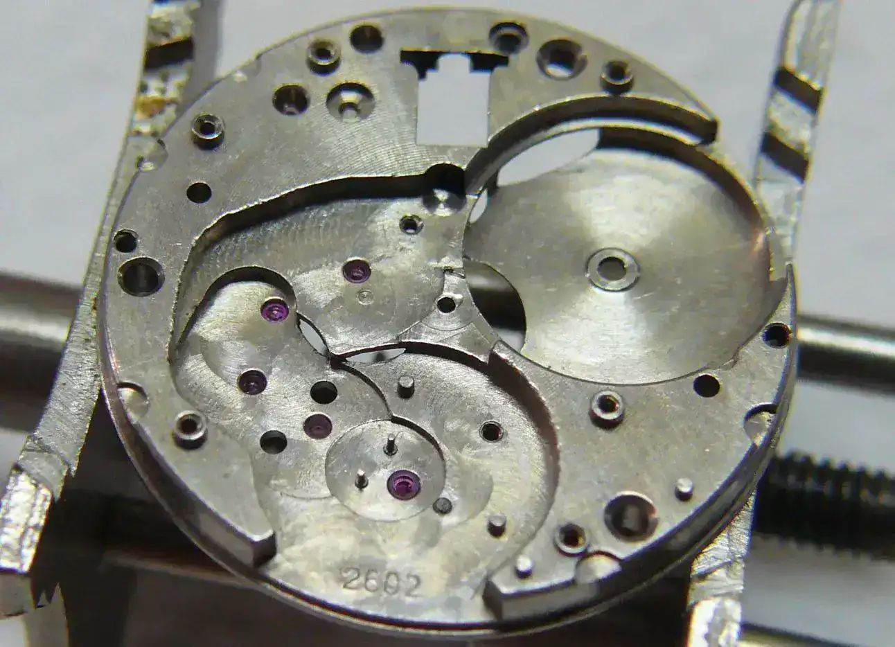

El 2602 debajo del volante

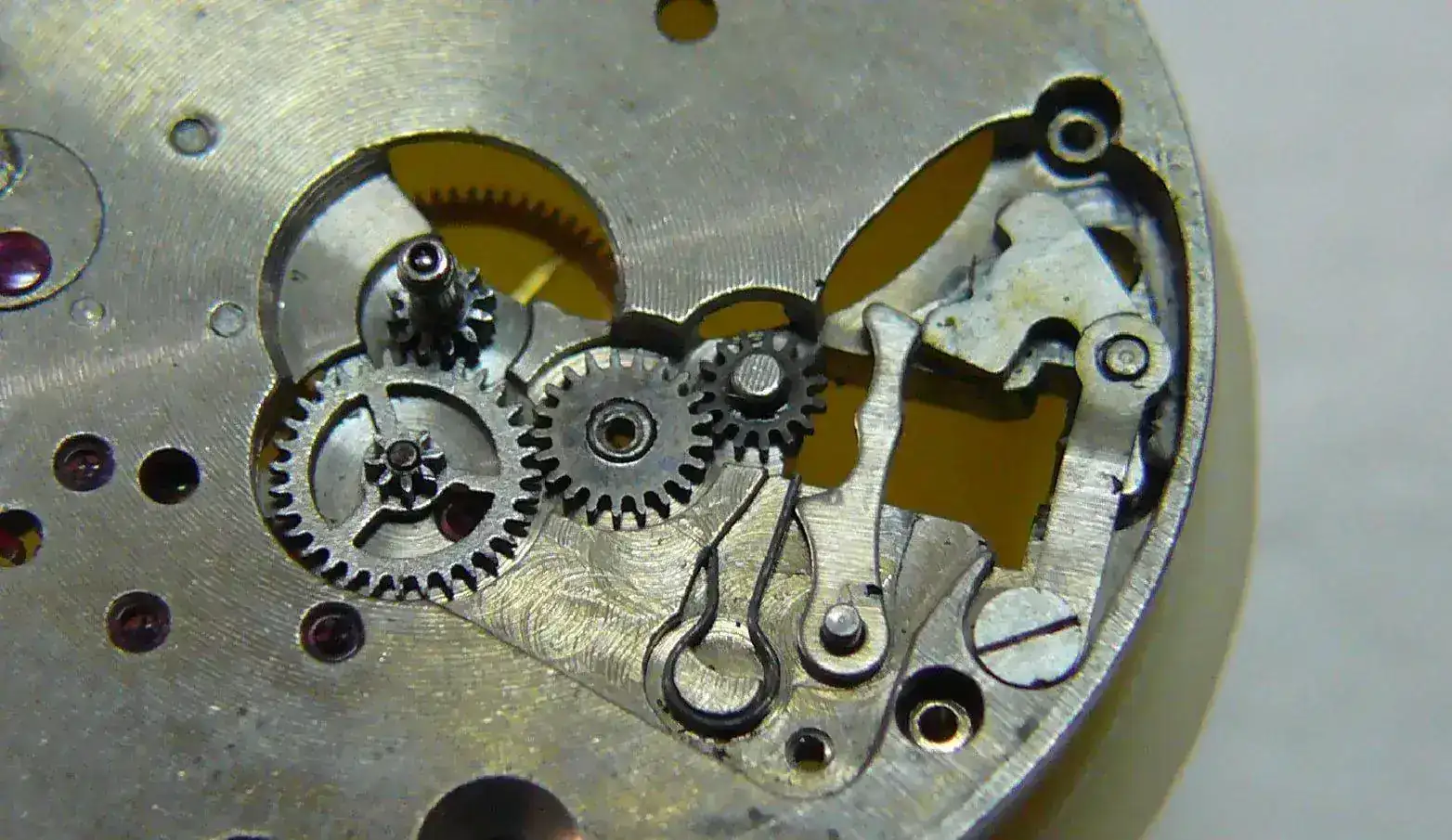

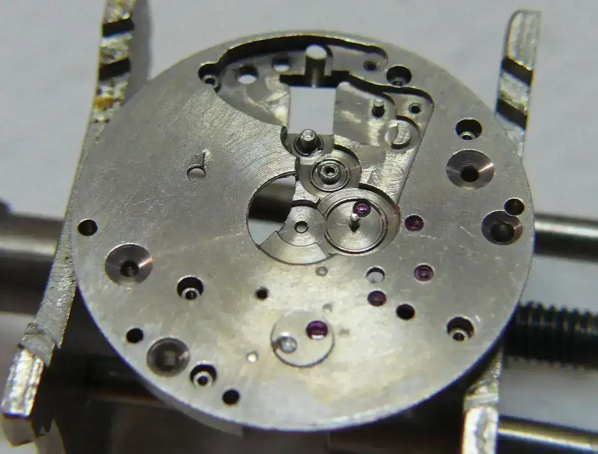

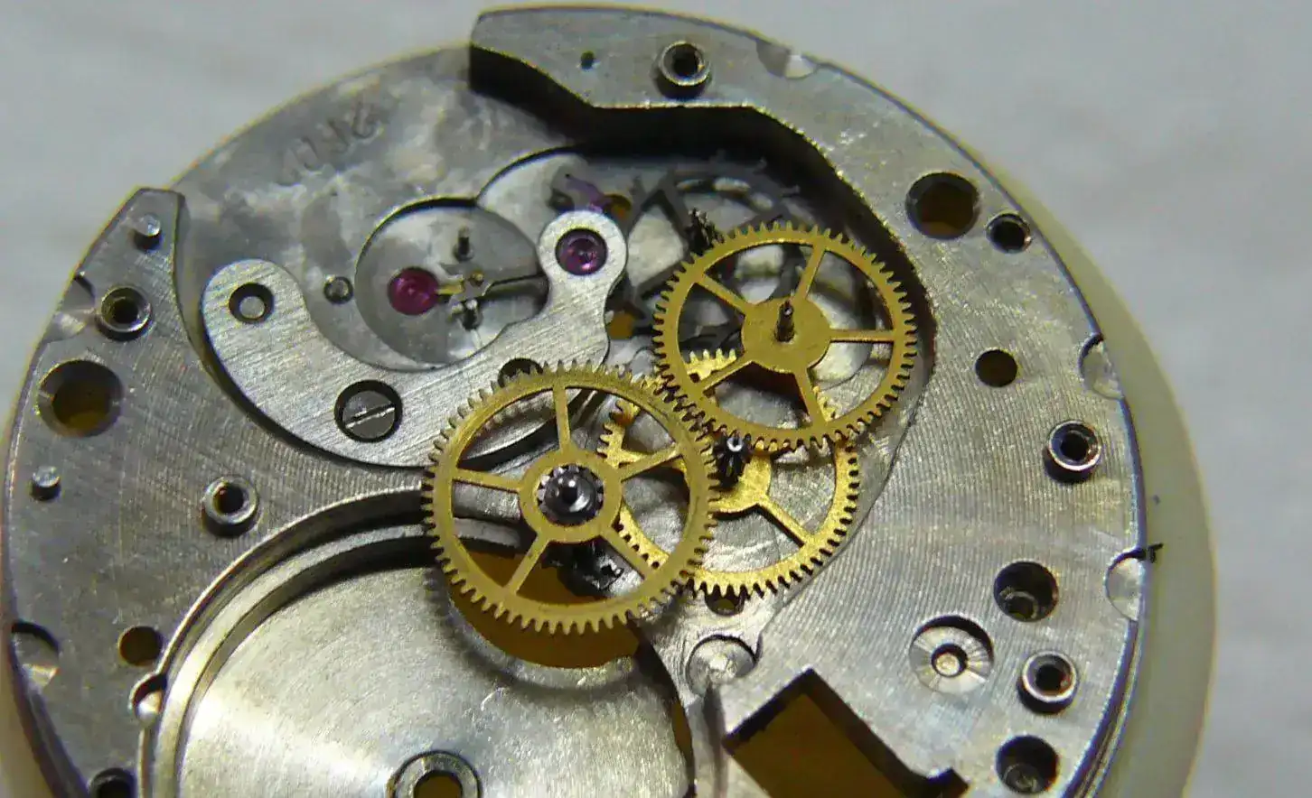

Retirado el resorte del tirete vemos los elementos que componen el sistema remointor
El rodaje tradicional, con las cuatro ruedas

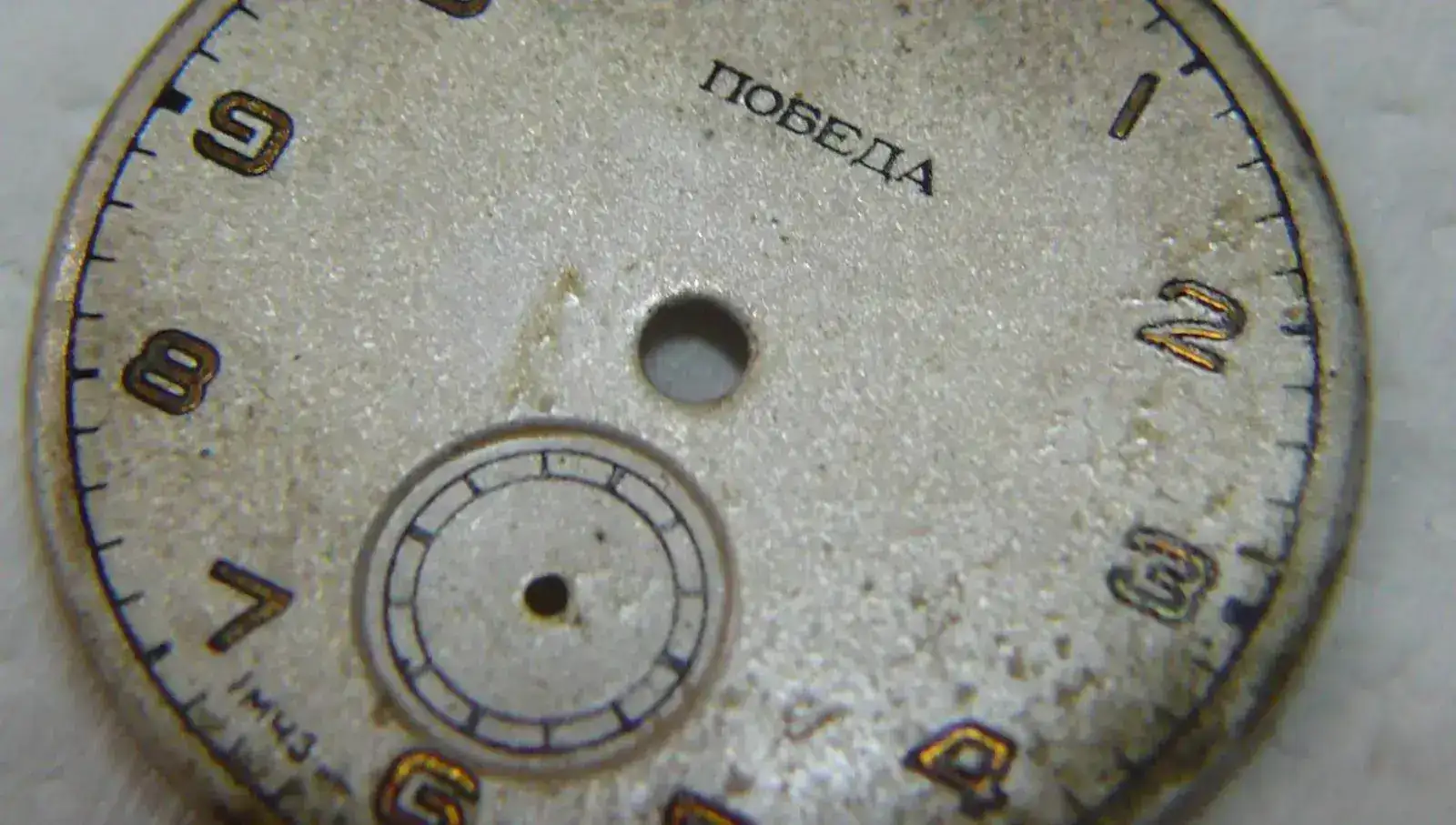

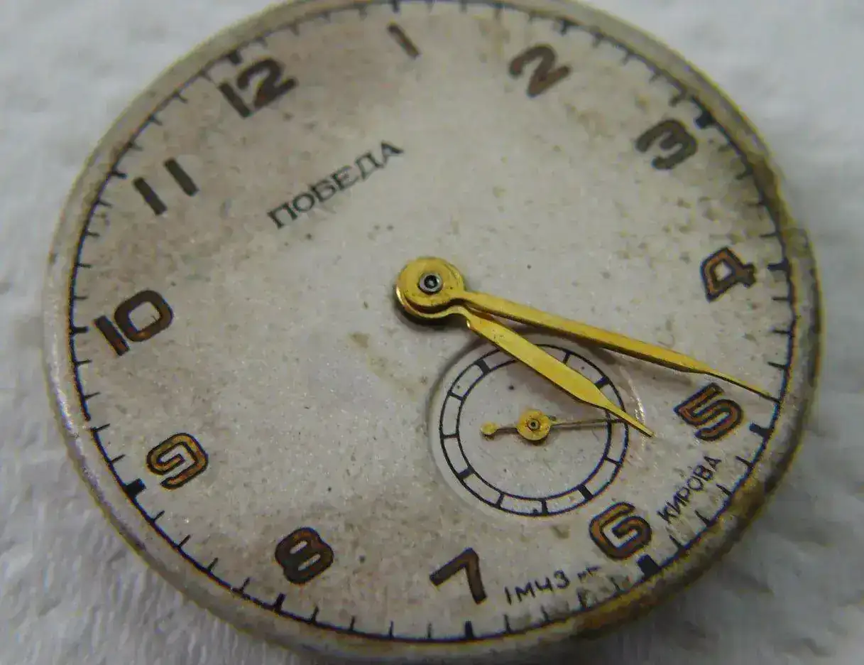

La esfera parecía que tuviera restos de aceite, pero resultó ser el lacado brillante con efecto purpurina, por lo que no la he tocado ni limpiado, la he dejado tal cual...

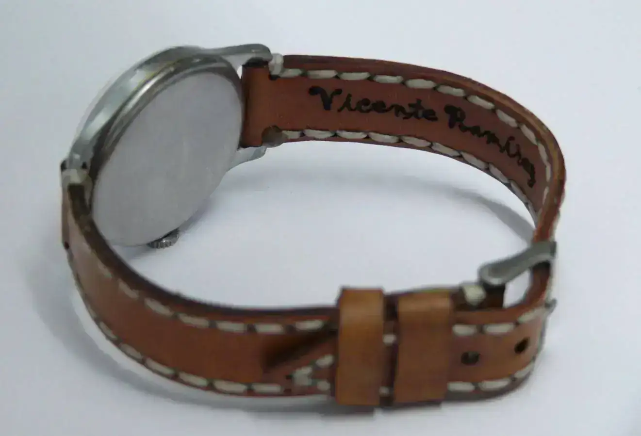

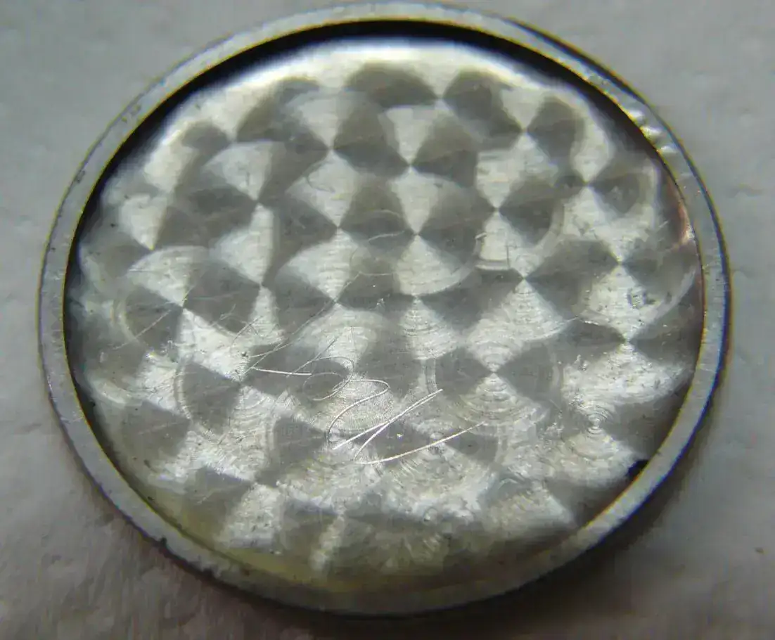

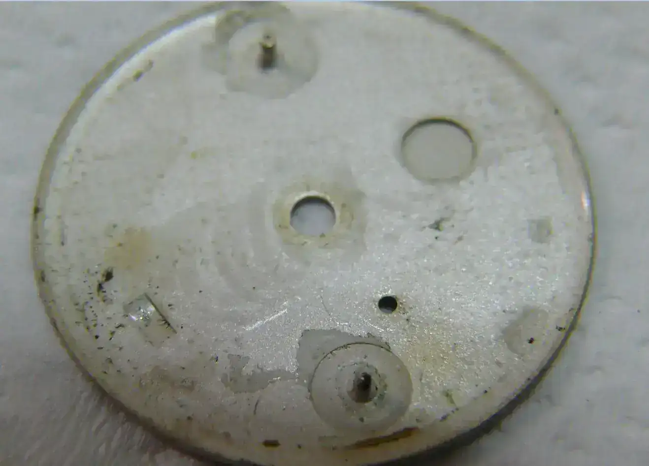

Trasera lacada en blanco y se ven las marcas del punzonado de fabricación
Limpio en el baño y a montar de nuevo....
Chausse y remointor listos
Y todo en su sitio y volante en funcionamiento

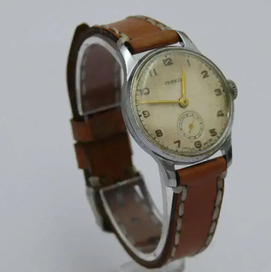

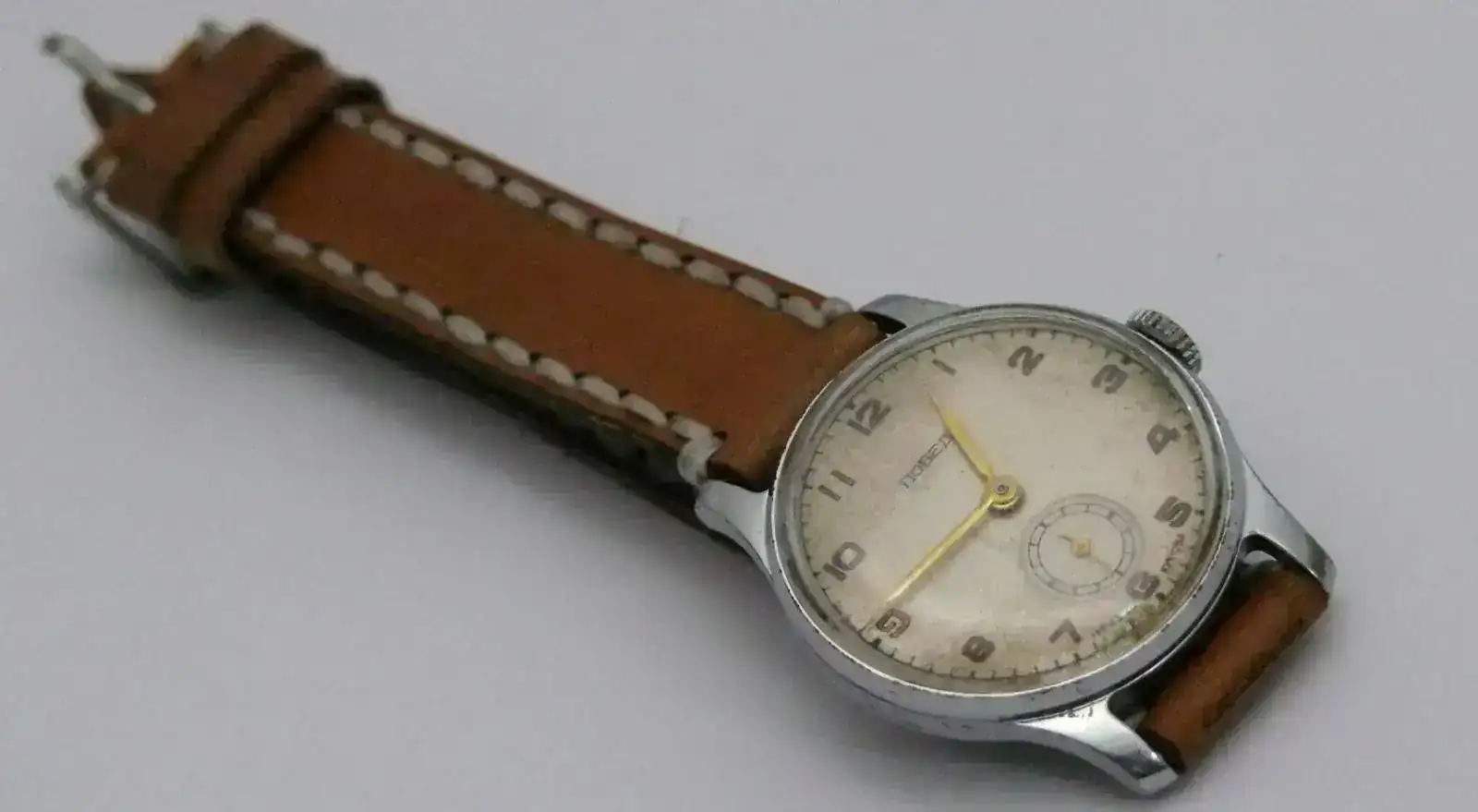

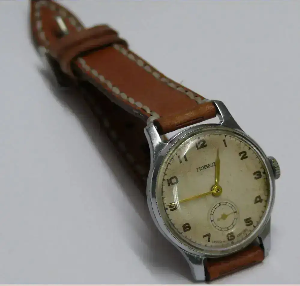

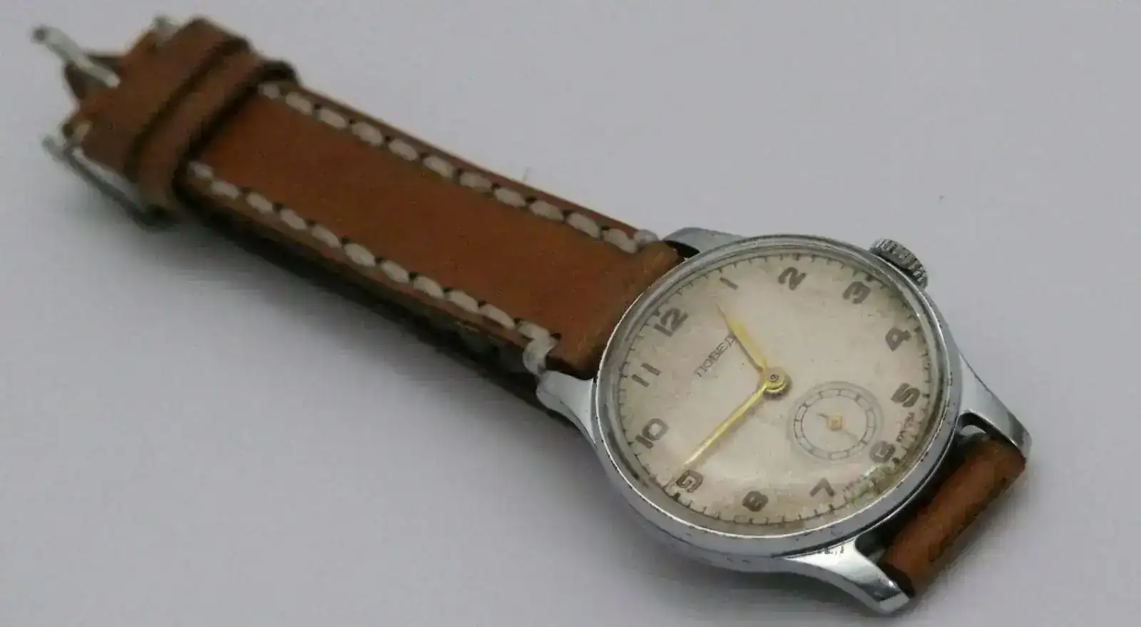

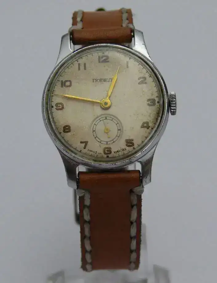

Metido en la caja

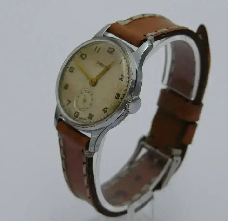

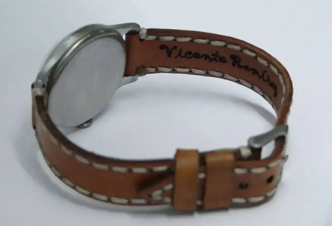

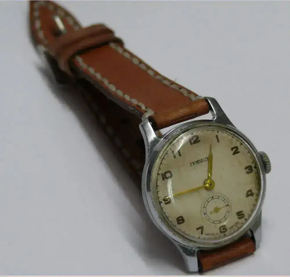

Y pléxi pulido y correa de cuero con pespunte blanco... es que no tengo otro hilo y tengo que gastar la bobina... jejejej
Espero que os guste.
