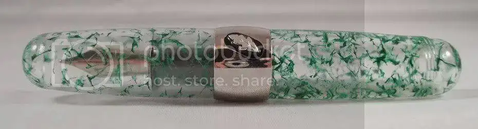

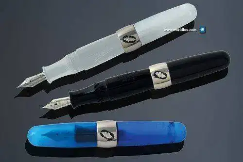

La Stipula Passaporto es un "eyedropper" o de carga a cuentagotas. Y muy pequeña incluso con el capuchón puesto, ojo misterworlf porque es de bosillo de señora. Lo comento por si acaso.

Yo cuando buscaba una estilográfica pequeña, también me fije en este modelo de Stipula. Como bien dice Ondina se llama Passaporto. En otras páginas se dice que también puede llevar cartuchos. Por cierto, al final me decanté por una Pilot M90 y por una Kaweco AL Sport.
Pues si. Stípula tieme algunas plumas sin sistema de carga. Tiene otras que, además del sistema de cuentagotas ( bueno, cuenta gotas, jeringa, o lo que quieras, porque se trata de poner tinta en el interior de la pluma), admiten convertidor o cartuchos standard). Por ejemplo la Stípula modelo T, que está en el actual catálogo. Esta pluma lleva tambien plumín de titanio, con punto único- no hay F, M,B o stub- y cuya característica es su extraordinaria flexibilidad.
