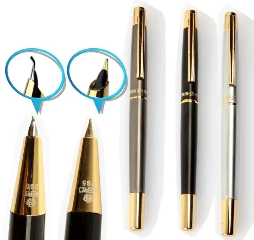

Buenos días,
Mirando plumas "chinas" encontré un plumín que debe ser de caligrafía pero que nunca había visto, es como curvado hacia arriba. ¿Conocéis este tipo de plumín? ¿sabéis para que puede servir?
Pluma-y-pluma-de-caligrafía-pluma-y-lápiz-RollerBall-HERO-285-estándar-de-gel-firma-Pen.webp

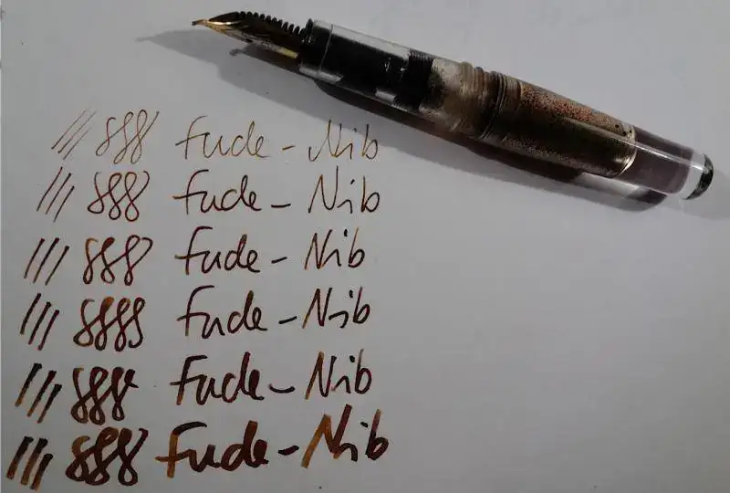

Plumín fude:

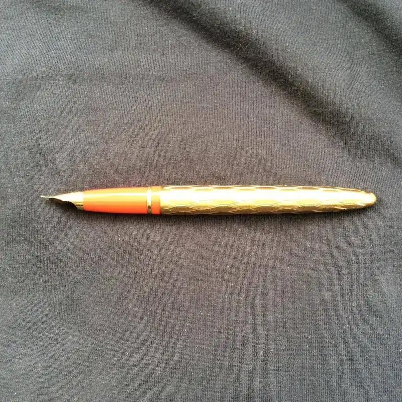

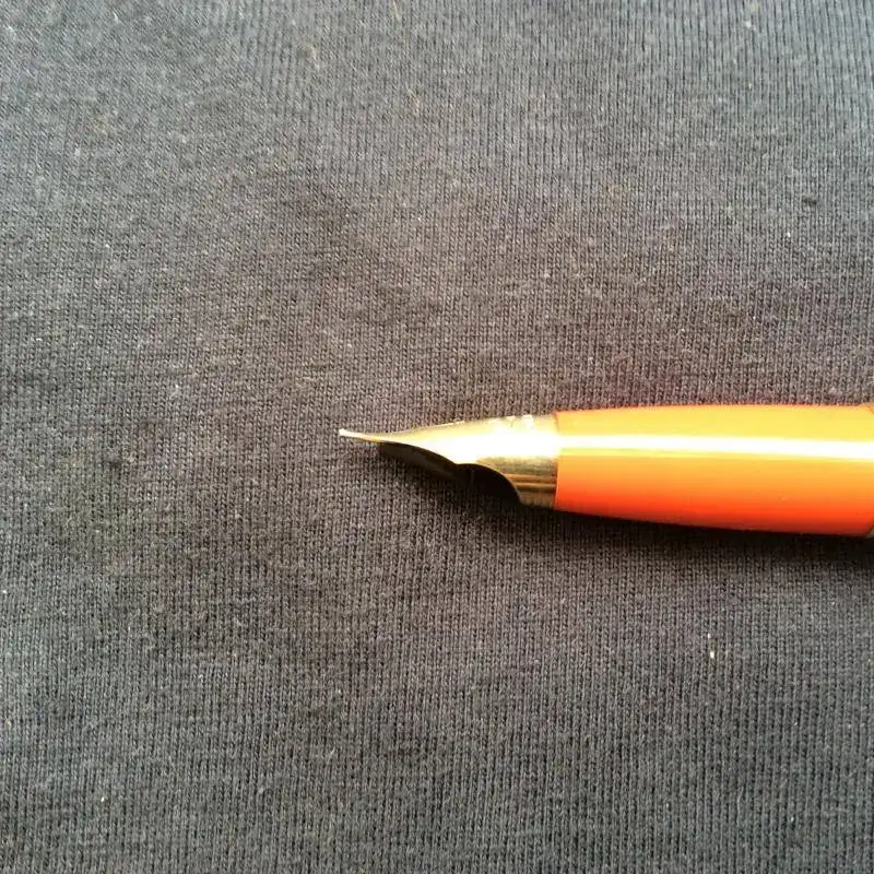

Hola, aunque no tan pronunciada la curva como el ejemplo que has puesto, esta Lady Sheaffer tiene una curvatura hacia arriba, que no había visto en otras Sheaffer. Escribe de fábula.
Saludos a todos y buen domingo.
Ver el archivos adjunto 367199Ver el archivos adjunto 367200
Este no es un plumín Fude. Algunos llaman a estos plumines de Sheaffer plumines Waverley aunque la denominación es anterior a ellos y ya se usaba para algunas plumillas.

Tienes que comprarte uno David, por cuatro euros te pasas un par de tardes entretenido
Yo me compré una Jinhao con plumín fude y no servía para nada, escribía con un trazo de un dedo de grueso más o menos. A lo mejor esa Hero va mejor, la Jinhao sólo escribía en una postura y muy muy gordo.
Esos plumínes están hechos específicamente para escritura en caligrafía oriental (entiéndase letras chinas, japonesas...), que difieren de los trazos de los alfabetos grecolatinos.
