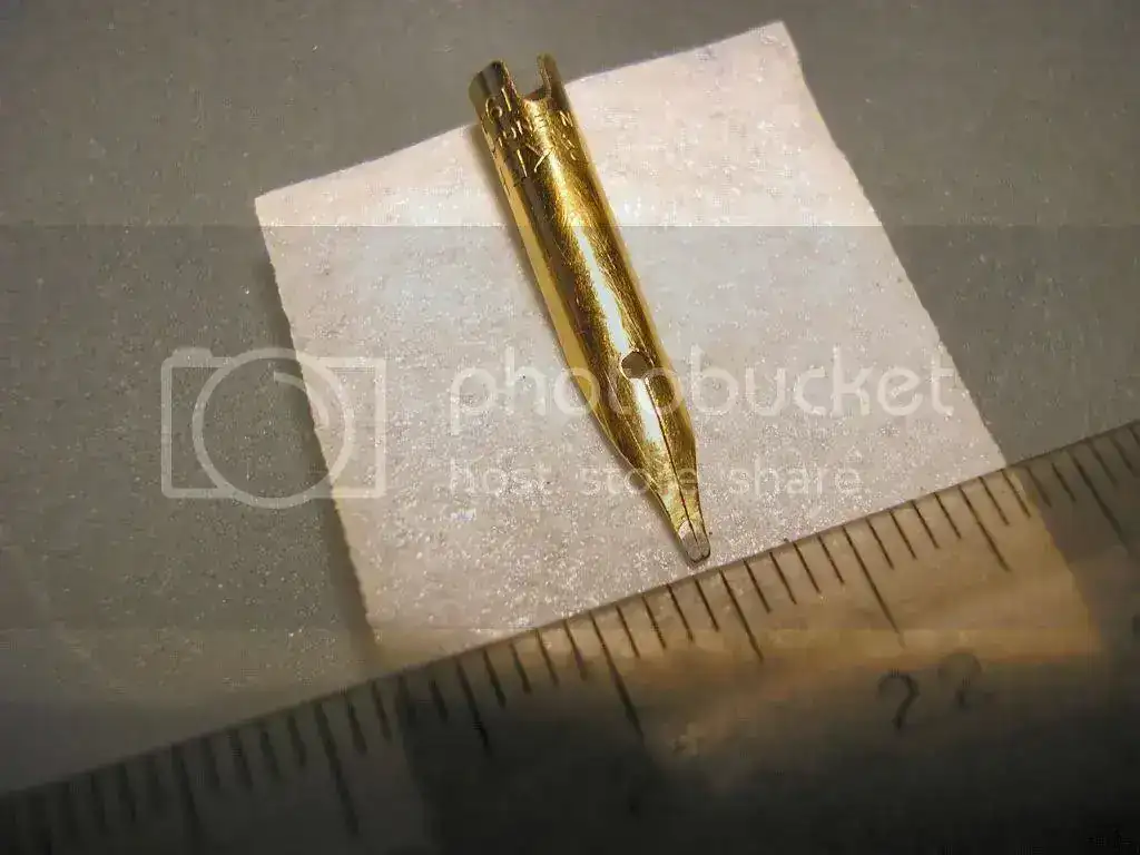

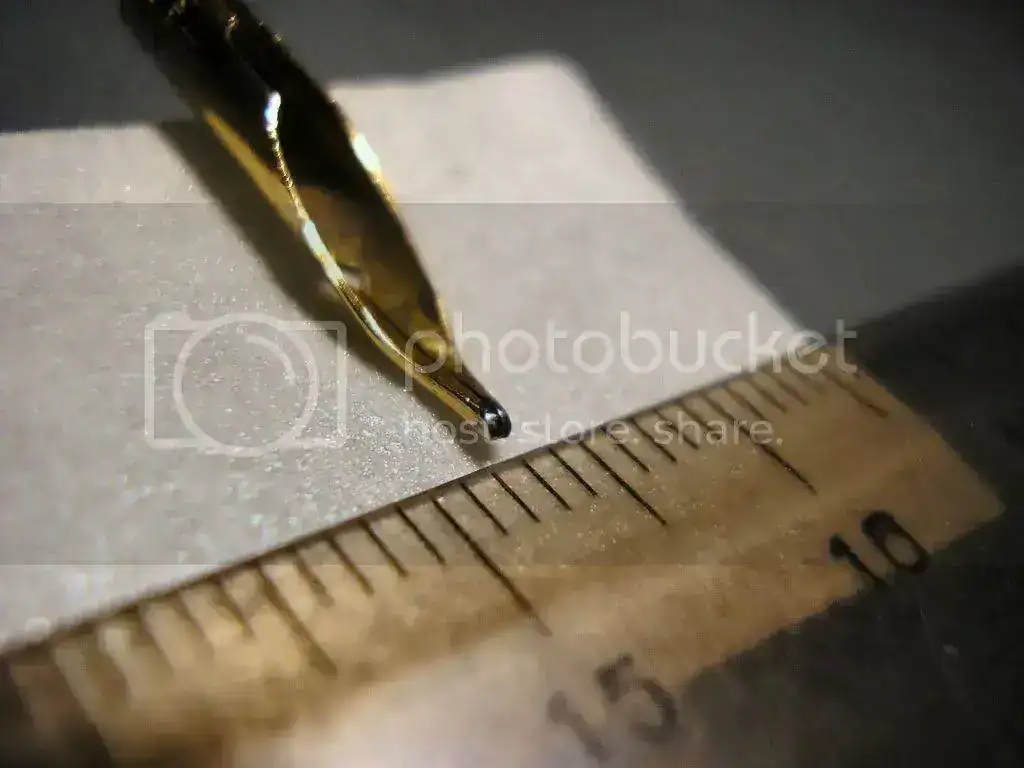

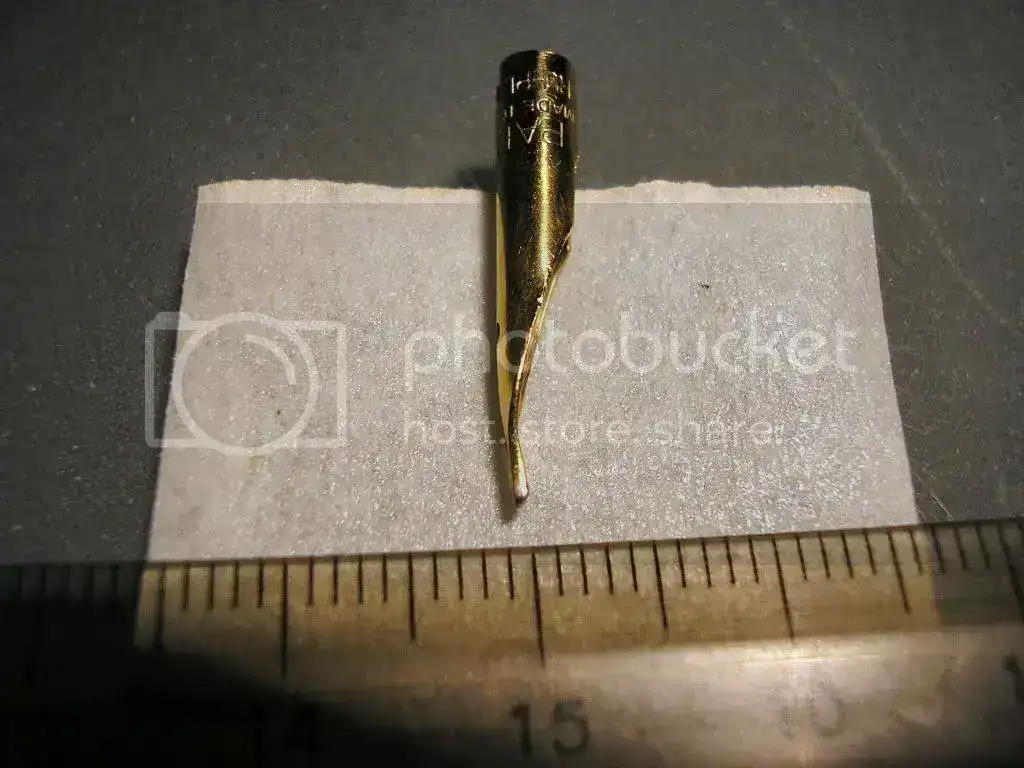

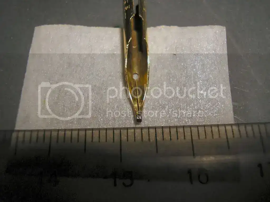

Hola a todos
Pido un poco de ayuda a los eruditos de los plumines, se trata de que no se que tipo de punto es, probablemente falte una foto del otro lado, no la tengo, pero puedo decir que es redondeado.
Más fotos
Tiene pinta de stub, en efecto, pero me "mosquea" que estén tan redondeados, por lo que no descartaría un BBB. Que los verdaderamente entendidos den una opinión más cualificada....
Vale, por avanzar y acotar ¿Entonces podemos rechazar de plano el "itálico" en este concreto plumín de P51?
Yo no lo rechazaria, podria ser un stub al que han modificado para hacer mas facil la escritura o incluso podria ser un BB modificado tambien.
En todo caso no tiene la configuracion original.
mmm, esto se pone interesante, a ver si se pronuncian los sabios del sótano.
EMHO podemos descartar el itálico.
+1.
A mí me parece más bien un BB, no creo que pase de ahí, y lo que es seguro, como ya ha dicho el compañero, es que es un plumín modificado o retocado. Un saludo a todos :Cheers:.
Edito para añadir que retocado o no, un plumín de una P51 que sea un B ó de ahí para arriba son extremadamente raros y buscados, costando las plumas que lo montan más dinero que sus homólogas con plumines EF, F, ó M. De nuevo, saludos.
Bueno ya sabemos que itálico no es, ahora falta saber si: Stub, BB o BBB
Jorgerp1 y cocoliso 22 mas info. de lo de "retocado"
Añado mas información que no se si será importante: es Made in England
Un saludo y gracias a todos, más opiniones por favor

Hola Serenite, a mí me parece retocado porque en la foto, cerca de la zona del iridio pero ya donde sólo hay oro tiene como una marca cada gavilán, que pudiera ser consecuencia del proceso de transformación de un tipo de punto en otro.
Añado que yo no soy ningún experto en plumínes, ni mucho menos, quizás la opinión de otros foreros debería pesar mucho más que la mía. Un saludo :Cheers:.
Habida cuenta de que la anchura del "bolo" no llega a 1 mm. voy a tener que decantarme por el BB. Y que hablen los expertos....
Siendo de fabricacion inglesa es mas frecuente la aparcicion de B o BB (aunque esta clasificacion creo que nunca la llegó a aplicar Parker con las 51), los ingleses eran mas aficionados a los plumines gruesos que los americanos por eso no es tan raro encontrar este tipo de plumines. Segun me han contado, los ingleses, cuando compraban una P51 tenian la opcion , que les ofrecia la tienda, de modificar el plumin gratis, por eso hay tantos plumines modificados.

Buen aporte "loboferoz" :D, según eso seria un .......
Gracias y un saludo

Bonito plumín.
Para mi que tiene una extraña curvatura, diferente a los demás plumines 51, además, los brillos, tonos y rayaduras que muestra el oro cerca del iridio son muy "sopechosos".
Para mi que es un plumín modificado, no me importaría nada probarlo.:ok::
El gavilán derecho, segun se mira, lo noto más corto. Un oblicuo quizá.
Editado el 1º post ahora más fotos.
Perdón por colarme entre expertos. Yo diría que es un B, y con el punto demasiado redondo para que sea un stub. De hecho, parece un poco más grande que el de mi 51 que, al menos por trazo, parece un M generoso.
¡¡Qué expertos ni que porras!! esto parece un examen para cubrir vacantes en el CSI. Me decanto por un OB.
