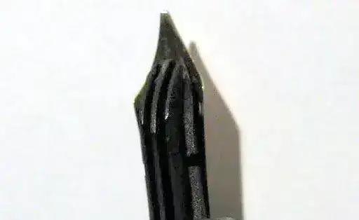

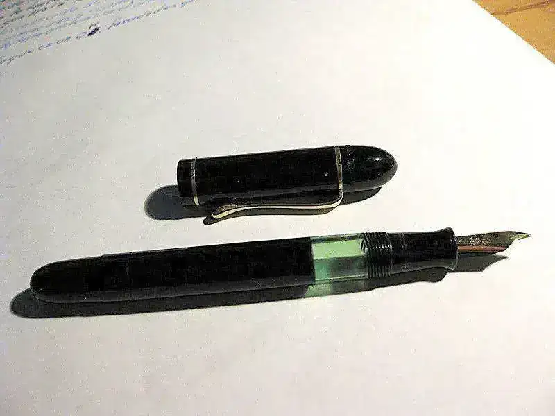

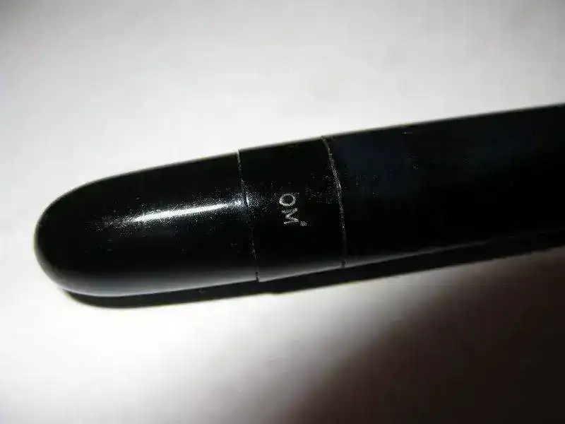

Plumín OM de Pelikan IBIS, a simple vista no se aprecia inclinación
la pluma
la marca en el barril
Hola Agustín, sí que se aprecia la inclinación, sólo hay que fijarse un poco en la primera foto. Un fuerte abrazo, amigo :Cheers:.

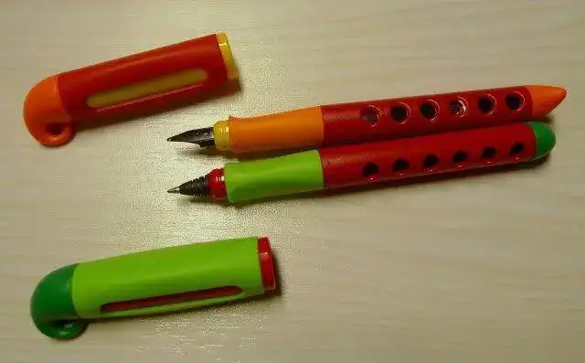

El el caso de los Pelikano y Pelikano Junior, la diferencia está en el diseño de la sección. El plumín escribe en cualquier ángulo y son bastante húmedos. En casa hay los dos modelos, y son excelentes incluso usadas por diestros.
Gracias Ondina, con las fotos que has publicado se ve muy clara la diferencia, una buena idea de la casa fabricante para que los zurdos se animen a usar estilográfica. Tengo que hablarle de estas plumas a mi cuñado, que por ser zurdo tiene aparcada una Montblanc que le regaló mi hermana, ya que dice que casi siempre se mancha la mano al escribir. Un saludo, amiga :Cheers:.
