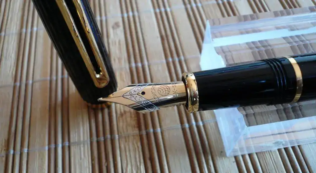

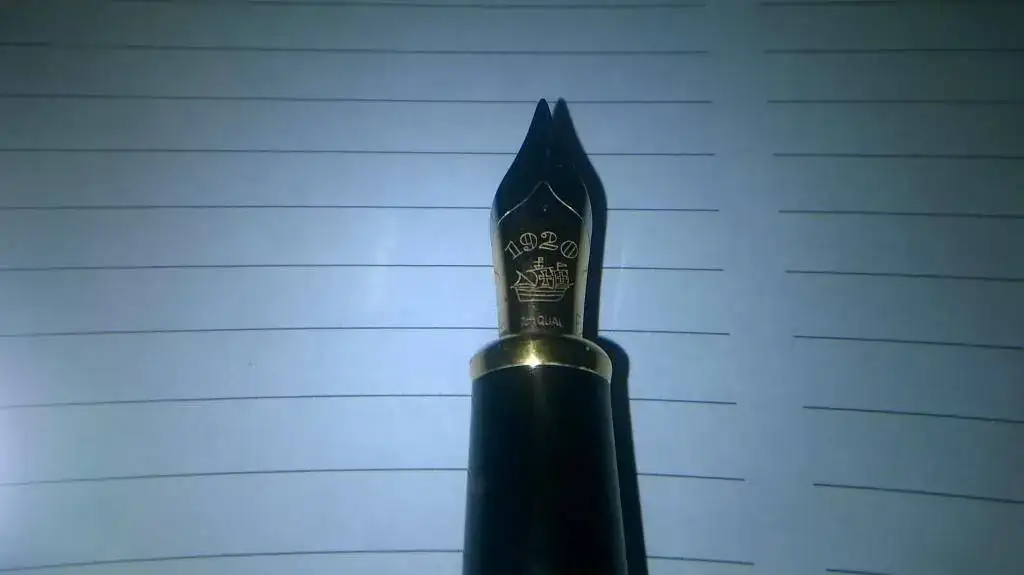

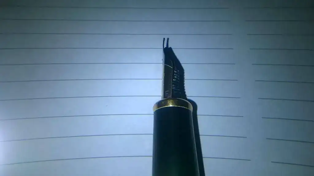

Hola a tod@s. Ayer, después de mucho tiempo sin usarla, cargué mi Sirocco, y me quedé un poco decepcionado, pues rascaba al escribir. Durante la tarde me dediqué a hacer ochos y darle mucga caña, incluso escribí muy suavemente sobre una lija finísima, ya desgastada después de usarla con algún reloj, y me ha quedado muy bien..

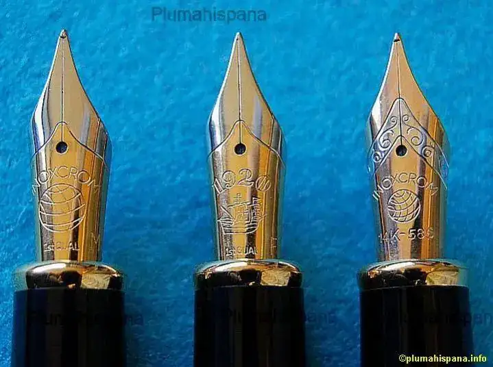

Os pongo una foto del plumín y una muestra de escritura, así como una foto de la red, en donde se ven los tres plumines que montaban las Sirocco. La mía monta un punto "F", y voy a tratar de conseguir el que aparece de oro de 14K.
Muestra de escritura:
Fotos de la red, Plumahispana, con los tres tipos de plumín:
Si alguno sabe cómo/dónde conseguir el de 14K, por favor hágamelo saber...

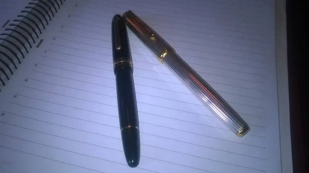

Al ser la sirocco de plata bastante más pesada, para escribir un rato largo, utilizo la Corinthian, que es mucho más liviana, y , para mi gusto (o mi mano) , más ergonómica.
Por eso, les hice un transplante, quedando ambas con plumines originales Inoxcrom, pero el de oro para la Corinthian.

Yo creía que también pero he visto algunas Nobile plata/ burdeos con plumín de acero....
Mira esta por ejemplo...
En cuanto al plumín de oro de Inoxcrom tampoco es que sea escaso, hay miles...pero no sueltos. Te has de comprar por ciento y algo una Sirocco plata estandar o una portuguesa que lo lleven..... El plumín suelto cuando había disponibilidad ya rozaba los 90€....
